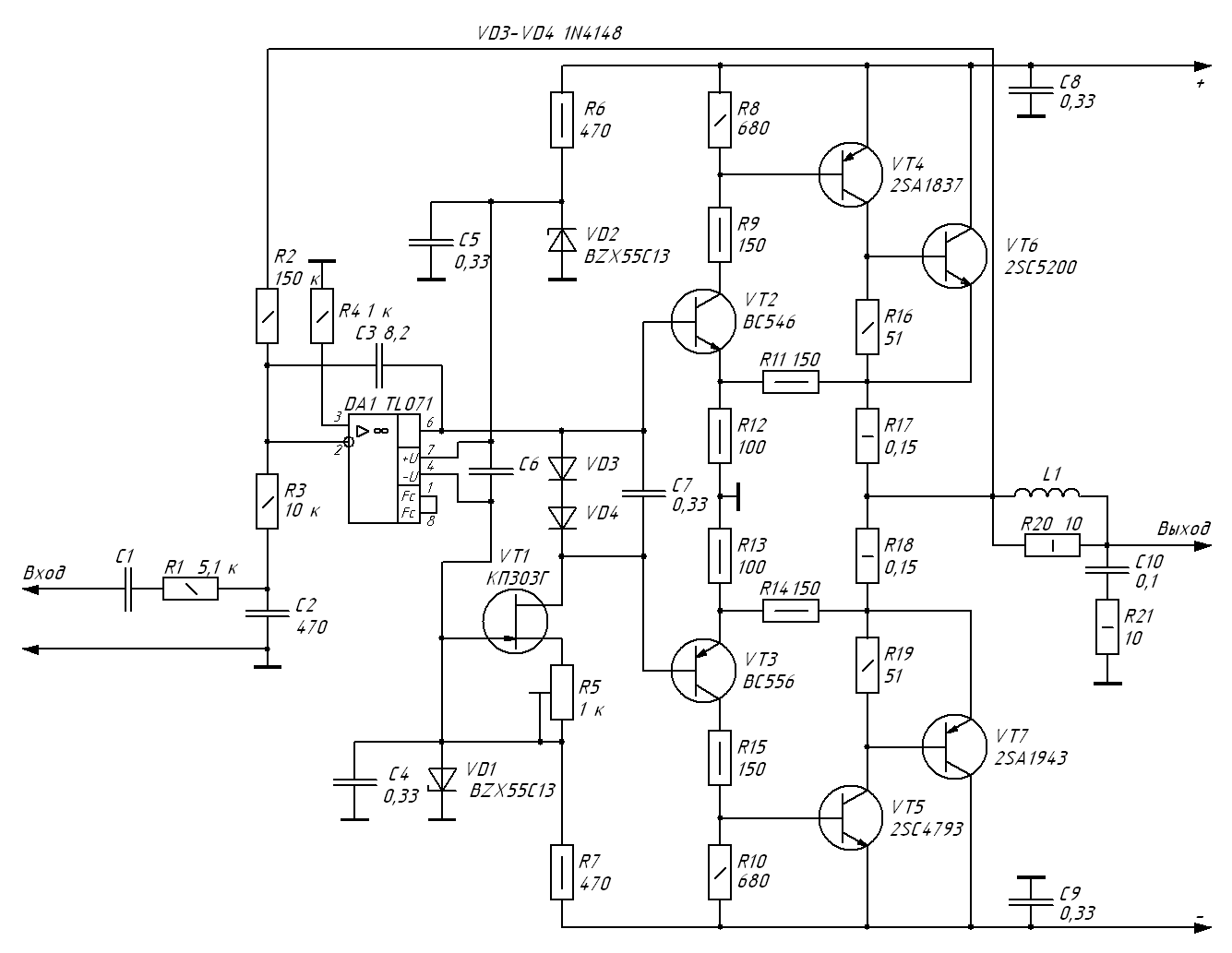

    Можно еще узел на VT1 заменить так

    Давно хотел запустить этот усилитель, аж с 08 года и вот решил всё таки добраться до него
    и подобрать выходные транзисторы на него и был в шоке из 8 транзисторов (818\819) что у меня есть в наличии более менее подобрались только 2шт. при Iк=1А, h21э составила ~133. У остальных разброс от 70 до 366 жесть.
    Неужели импорт будет купить проще и лучше у нас пара 2SC5200 + 2SA1943 стоит 110р.
    Аналогичный совок 80р.
    Прочитал всю ветку и вычитал что зарубежные транзисторы более склонны к возбуду, вот сижу и думаю что лучше выбрать
  10. #489
    04.04.2007
    10,818
    По умолчанию Re: УМЗЧ Арасланова
    С импортом кондеры 47-82пф параллельно резисторам местной оос и все запустится и больше ничего не надо.
    С уважением Максим.

    05.02.2009
    Omsk
    401
    .Васильев, а это резисторы R11 R14 как я понимаю или R12 R13 ?
  12. #491
    04.04.2007
    10,818
    Да , их можно увеличить до 180-200ом . Не надо увеличивать,термостабильность нарушится .И конденсаторы на 47-82пф.

    Цитата Сообщение от vas931 Посмотреть сообщение
    если будет такаже батва, значит точно полевик виноват.
    нет невиноват 100%! виновники неустановки тока покоя какраз диоды,их надо подобрать так чтобы на них падало ровно 1,2в! если будет больше ток неустановится,изо всех я подобрал кд503, а замена полевиков ничего недавала,можно впаралель диодам паять резистор переменный,но я так непробовал,гарантировать немогу.
  15. #494
    04.04.2007
    10,818
    Тут же электронная регулировка тока покоя ,за счет местных ООС в вк .Думается диоды тут надо выбирать с меньшей паразитной емкостью. Импорт 2N4448 самое то
    С уважением Максим.

    .Васильев,если честно то о паразитных емкостях я и не думал,но когда ток покоя недавался и при етом было опробовано около 20 шт.полевиков,тогда обратил внимание что напряжение указанное на схеме несоответствует,диоды были Д220,подобрал диоды КД503 и все регулируется отлично!Схемка собранна,но непонравился звук,счас валяется в ящике,прошло уже около двух лет,может и более,если кому нибудь очень важно,могу посидеть,поигратся,вспомнить.Но то что причина в падении напряжения на диодах помню 100%.
  17. #496
    04.04.2007
    10,818
    220диоды импульсные , у них нормированное падение напряжения на переходе, несколько иные,чем микросплавные 223. Надо было учесть этот факт при замене

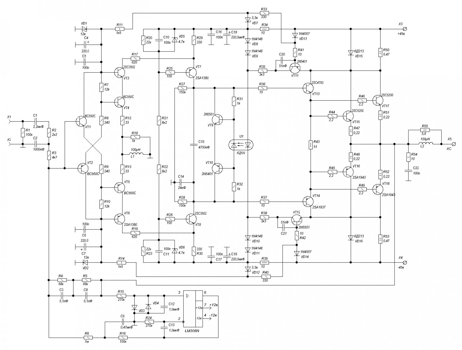

    Достал из ящика плату,посидел поигрался,одна беда ток покоя после установки прогресирует на глазах,помогает токо установка диодов на радиаторы,если подобрать диоды чтобы падало ниже 1,2в.,то ток покоя неудается поднять,если падение на диодах будет выше 1,2в.,ток покоя неудается уменьшить.Перерыл кучу подшивок схем,и нашол схему почти идентичную Арслановской,и есть даже мысль что Арсланов брал ее за основу,как и Гумеля у Шмидта.Автор Майк Ренардсон,если сделать в схеме Арсланова небольшие перемещения,впаяв резисторы со стороны дорожек,то получим вполне работоспособный,и если верить журналу Електроник Ворлдс,отлично звучащий термостабильный усь.(Статья взята из журнала Радиохобби,№3.1998г.стр.№11-12.)
