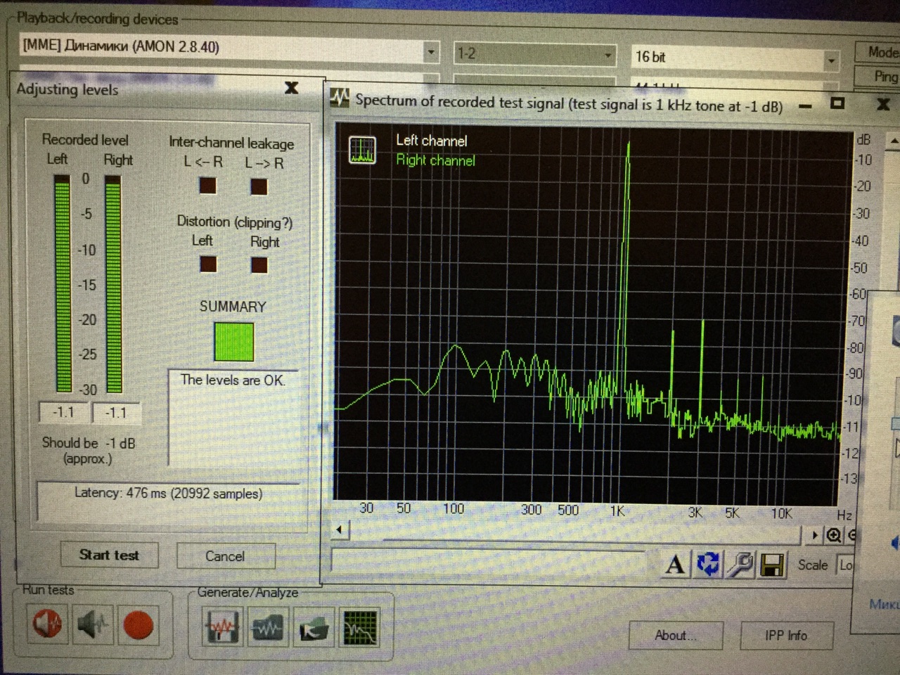

    Геннадий3, как думаете, отчего у меня нечетные гармоники полезли? Неужели из за транзисторов? Что еще можно проверить? Я несколькими постами выше описывал свою ситуацию. В итоге, я включил один канал с резисторами в 1 ом в цепях питания (забыл снять после установки тока покоя), подал на него номинальный сигнал и что то произошло, затворный резистор одного плеча выгорел с открытым пламенем)))), защита отключила канал по постоянке. Оказалось, что один выходной транзистор пробило накоротко. Еще и пробит э-к VT2. Остался второй канал, можно на нем еще поиграться, пока новые транзисторы не пришли. Такого уровня нечетных, как у меня, быть не должно, я два таких усилителя обмерял ранее этой же звуковой картой - там только вторая гармоника заметна была, а хвост терялся в небольших палках от выпрямителей.
    Последний раз редактировалось green074; 24.02.2017 в 14:00.
  16. #3375
    Аватар для Геннадий3
    04.11.2009
    76
    2,510
    По умолчанию Re: YES - 3
    Если эти транзисторы ранее хорошо работали в другом усилителе , то скорее всего причина в другом . Посмотрите внимательнее на установленные резисторы R18 ( на схеме от Дениса ) . Попробуйте заменить их на хотя бы МЛТ .
    Да , и почему не измеряете ток покоя с помощью истоковых резисторов ?

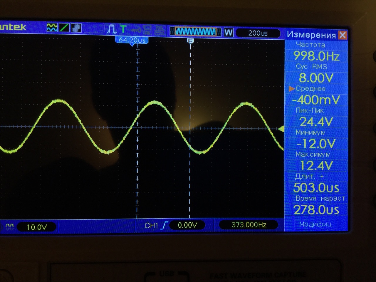

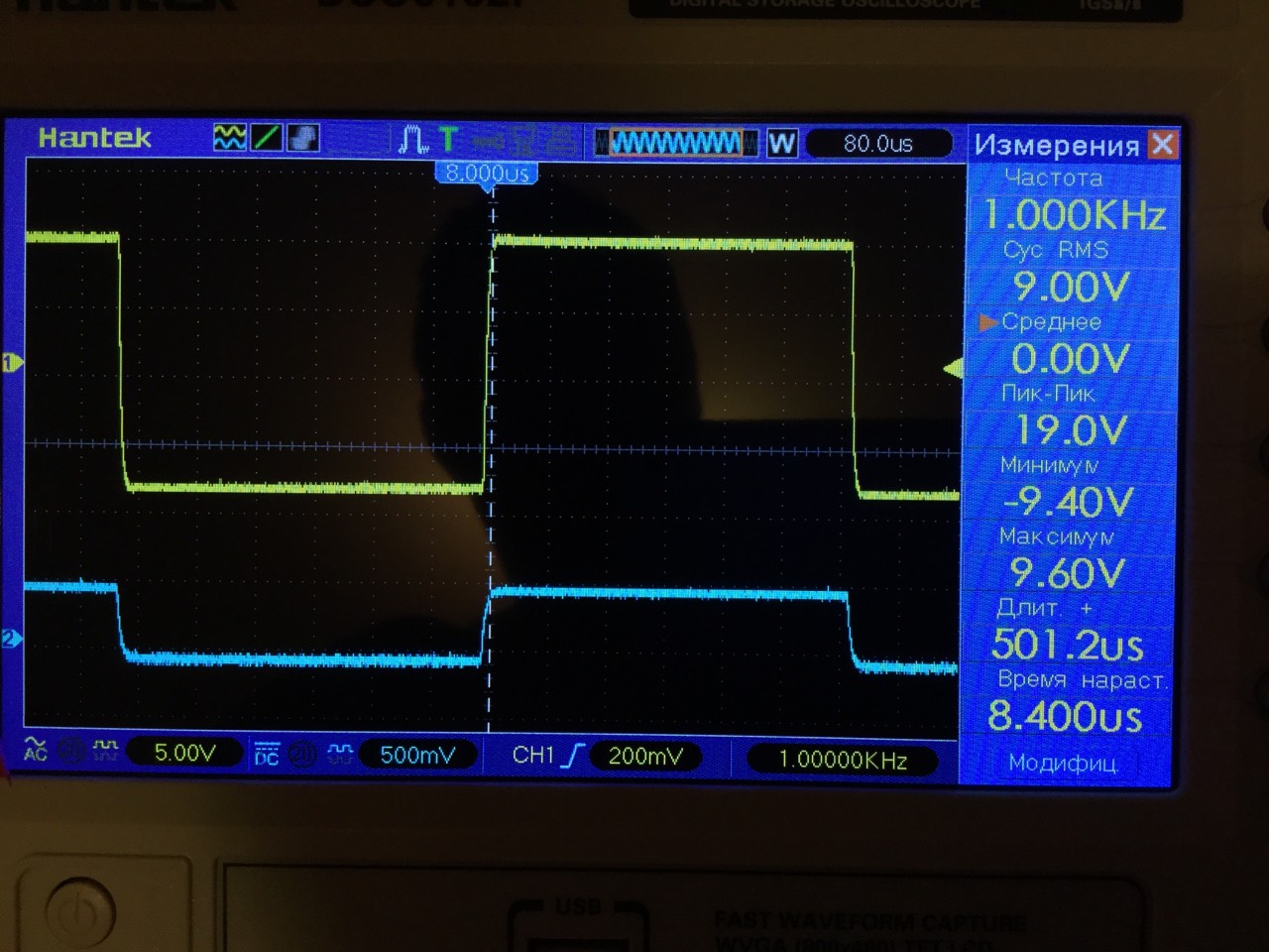

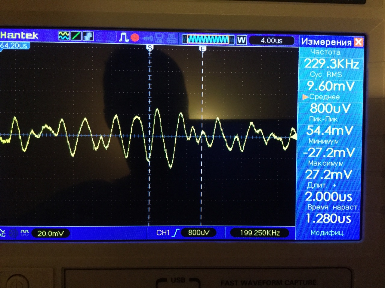

  17. #3376
    Давно не заходил
    24.04.2015
    Геннадий3, истоковых резисторов в схеме Дениса нет, поэтому измеряю на внешних. Резистор R18 заменю на 100 Ом Каддок, нашел в хозяйстве. Покупал когда то для аттенюаторов на УКВ. А транзисторы да, работали в Линксе, там все нормально было.
    ---------- Сообщение добавлено 23:01 ---------- Предыдущее сообщение было 16:17 ----------
    Докладываю. В оставшемся в живых канале заменил резистор на Каддок 100 Ом. Ток покоя не измерял, резисторы его задающие имеют сопротивление сейчас по 25 ом. Скриншоты измерений прикладываю. Нагрузочные резисторы у меня 3.6 ом, напряжение на выходе усилителя видно на экране осцилографа. Примерно это 16 Ватт. Третья гармоника все равно больше второй. Почему так? Общий Кг, измеренный программой, составил 0.05%. На одном из скриншотов осцил переключен в режим высокой чувствительности и уменьшено время развертки. На входе - кабель, подключенный к звуковой карте, но сигнал не подается. Это не возбуд?
ID:	287623   Нажмите на изображение для увеличения.
ID:	287624   Нажмите на изображение для увеличения.

    green074, а какие гармоники без усилителя?
    Может генератор с большими искажениями.
    Андрей Константинович

    Уберите шумы осциллограммы. Макушки синусоиды растяните, очень похоже, что "зудит".

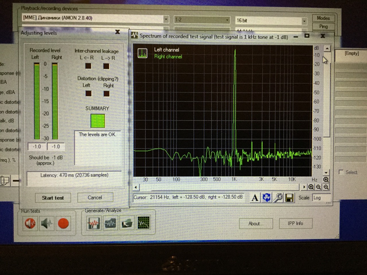

  20. #3379
    Давно не заходил
    24.04.2015
    MAXIM_A, не, звуковуха приличная, внешняя, Infrasonic Amon. В петле она показывает искажения в единицы тысячных процента, если не десятитысячных.
    Вот снял сейчас характеристику карты. Искажения - 0.0017%
    ---------- Сообщение добавлено 00:59 ---------- Предыдущее сообщение было 00:31 ----------
    finn32, осцил восьмибитный, так что шумы на осцилограмме - его состояние души, насколько я понимаю. Вот меандр 1 килогерц. Данные в правой панели относятся к выходу усилителя.
ID:	287635   Нажмите на изображение для увеличения.
    Для этого усилителя меандр со временем нарастания 8.5мкс — это практически постоянный ток
