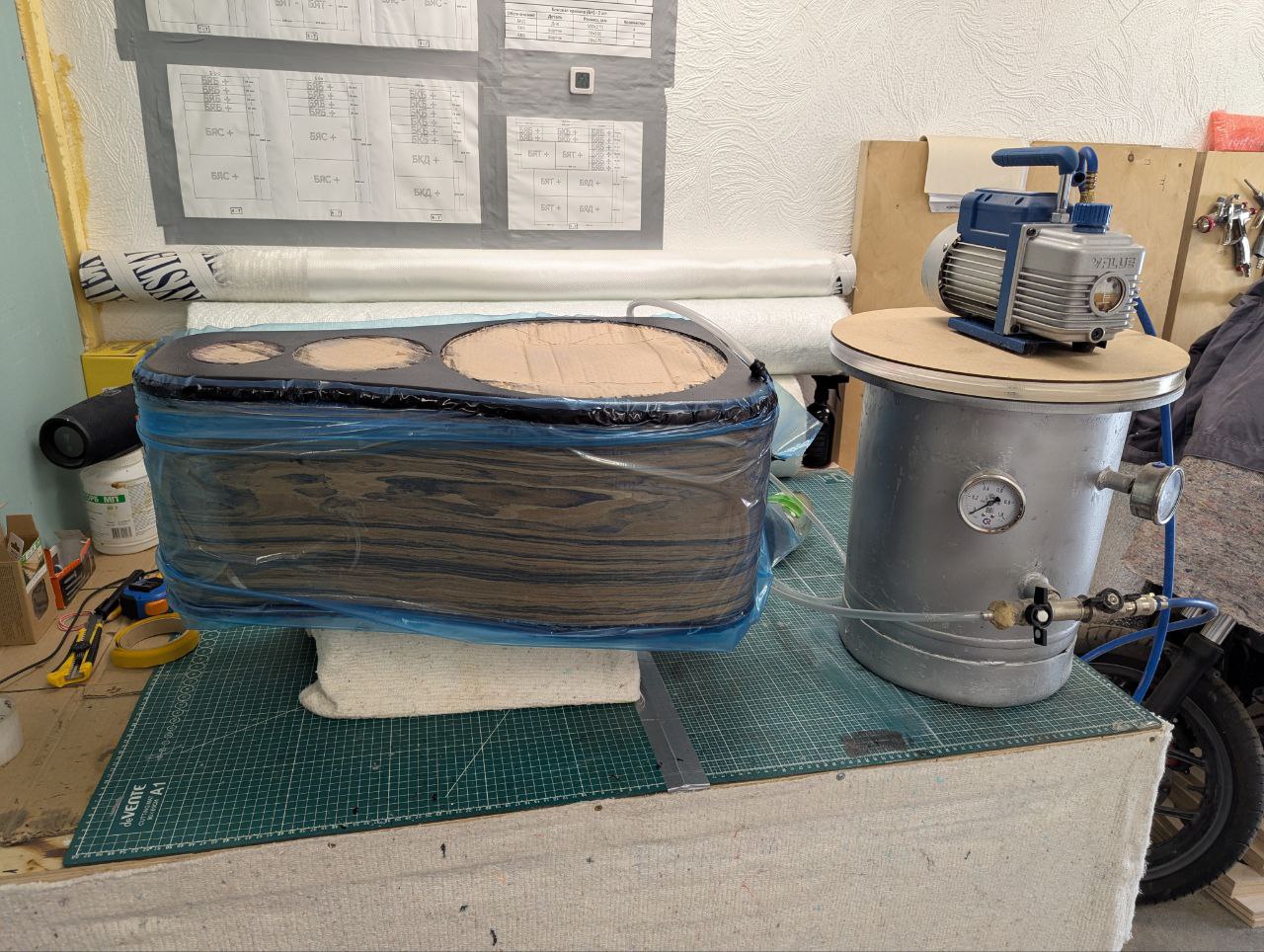

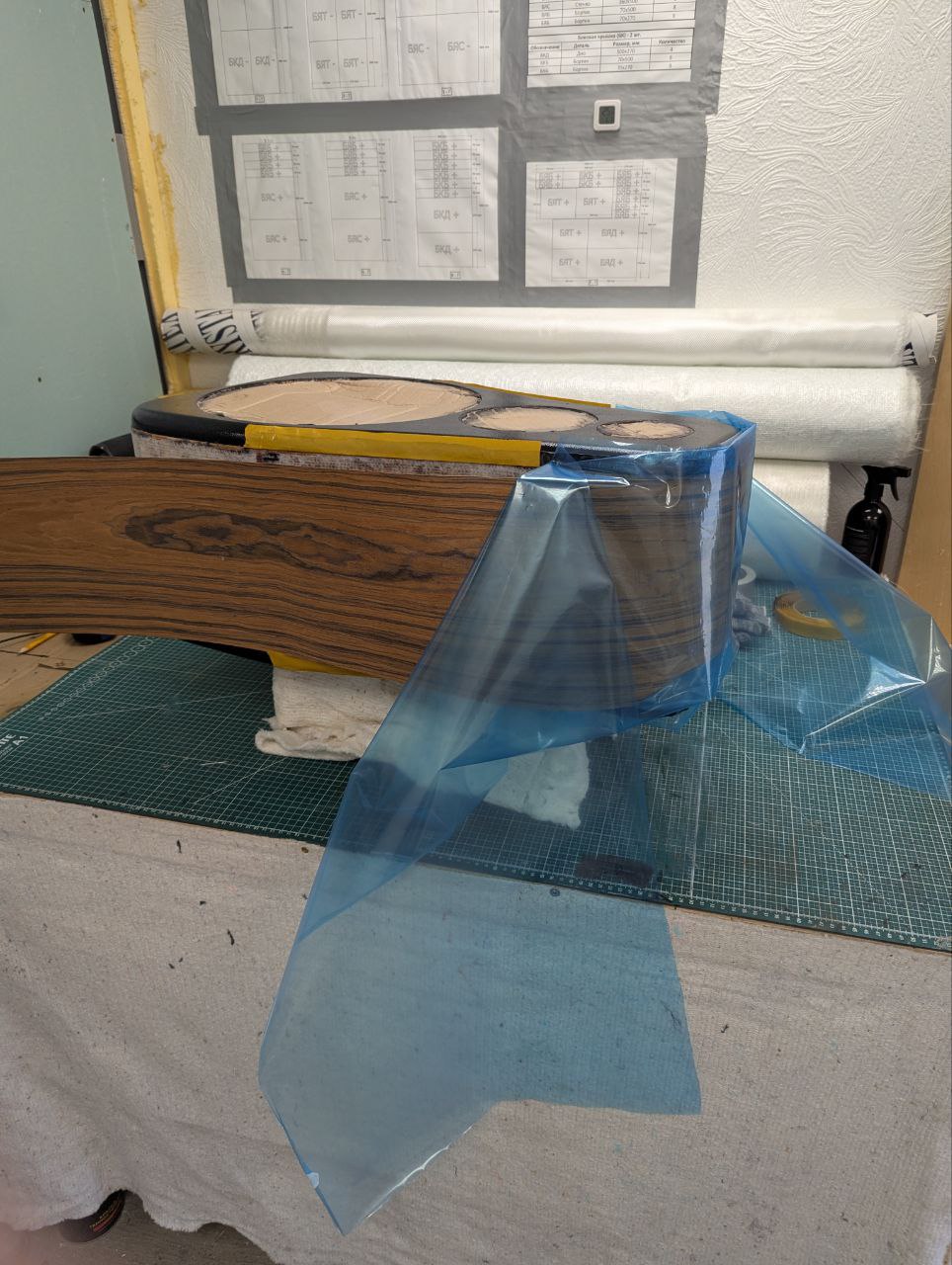

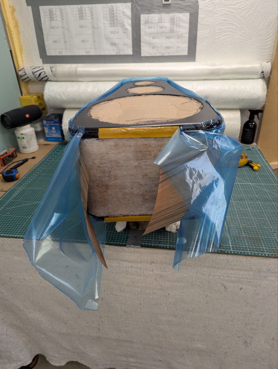

    Вопрос профессиональным шпонировщикам. Как можно приклеить шпон к такой радиусной поверхности просто и качественно?
    Я клеил вакуумным мешком на эпоксидку. Получилось приемлемо, но долго и геморно.

    Геморрой по большей части из-за того, что через фанеру подсасывает воздух и вакуум не держится, пришлось пихать весь корпус в дополнительный пакет.

    ---------- Сообщение добавлено 11:11 ---------- Предыдущее сообщение было 11:07 ----------
    Особенно вот такой шпон: https://www.woodstock.su/products/check-wood-v/
    Именно его планирую на следующие корпуса
    А что, эпоксидка на внешнюю поверхность не просочилась?
    Ах да, забыл упомянуть, что я загущал ее аэросилом. Но мне просачивание было бы не критично, потому что дальше я 3 раза мазал прозрачной эпоксидкой и 3 раза шлифовал, чтобы закрыть рельеф шпона и сделать нечто вроде рояльного лака.
    Без загущения смола очень легко пропитывает шпон, это так
    А что так можно было? У меня есть опасения что большой корпус может раздавить.
    А почему нельзя? Корпус толстый, 21мм стенка, плюс перегородки. Главное накрыть чем-то отверстия под динамики, иначе пакет будет туда втягиваться и в итоге лопнет
