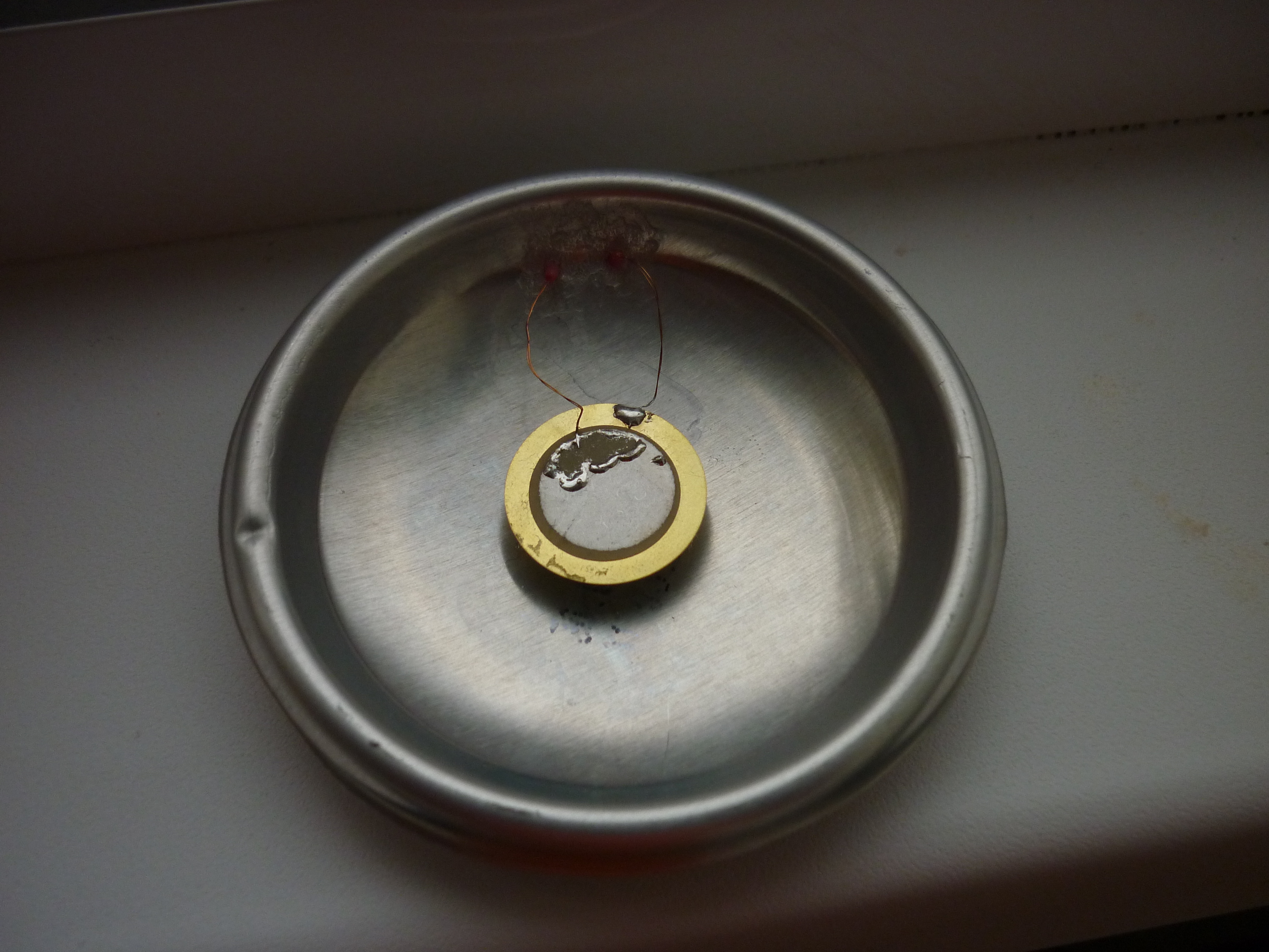

    На вторую колонку датчик приклеил, ещё не измерял.
    Стерео сдвоенную плату эмос допаиваю.
    Большое донышко от пива , приклеил на диффузор.
    Родный пыльник не отклеивал , он не мешает.
    Пьезодиск от пайки в этот раз испортился (паял быстро ), видно на фото .
    Надеюсь на скажется на его функциональности .

    Вообще-то требования к пьезодискам уже обсуждались, но найти сразу конечно непросто. Поэтому попробую подсказать.
    1. Обязательно на латунной подложке (не должно магнититься)
    2. Внешний диаметр - 20...27 мм (меньший для небольших динов, до 10", а больший - для динов 10" и более)
    3. Емкость меряется любым мультиметром, имеющим соответствующую функцию. Обычные значения для дисков указанных размеров - 8...15 нФ.
    4. Резонансная частота диска - не ниже 3,5кГц.
    5. Желательно указать название, тогда проще оценить пригодность.
    6. Пытаться мультиметром померять чувствительность - это лишнее, ни к чему.
    И еще - пьезодатчик это сердце ЭМОС-системы, от его качества зависит практически все. Поэтому делать, как RINDIG в предыдущем посте - не советую. Это не тот случай, когда можно попробовать "на весу, на проводочках". Не будет аккуратности - не будет и результата. И никто отвечать на вопрос почему не работает и в сотый раз повторять про "тщательность и аккуратность" не будет, просто надоедает, чесслово! RINDIG, это и в твой адрес опять и снова .

    но что было делать пьезодиск если испортился при пайке
    но если заработает , будет статистика
  12. #3351
    Частый гость Аватар для dvm
    30.08.2006
    Калужская обл., г.Обнинск
    355
    Какая? А потом - ты будешь измерять КНИ? Ведь может получиться, но не ахти как. А ты выводы сделаешь, мол, ничуть эта ЭМОС не лучше обычного УМЗЧ. А всего навсего датчик сделан небрежно. Диск поменять проще сразу. Так то вот.
    У кого-то внизу сообщений, (где у тебя теперь пусто, а раньше была записана твоя аппаратура) прочитал интересное высказывание: делай хорошо, а плохо само получится.
    Выводы сам делай .
