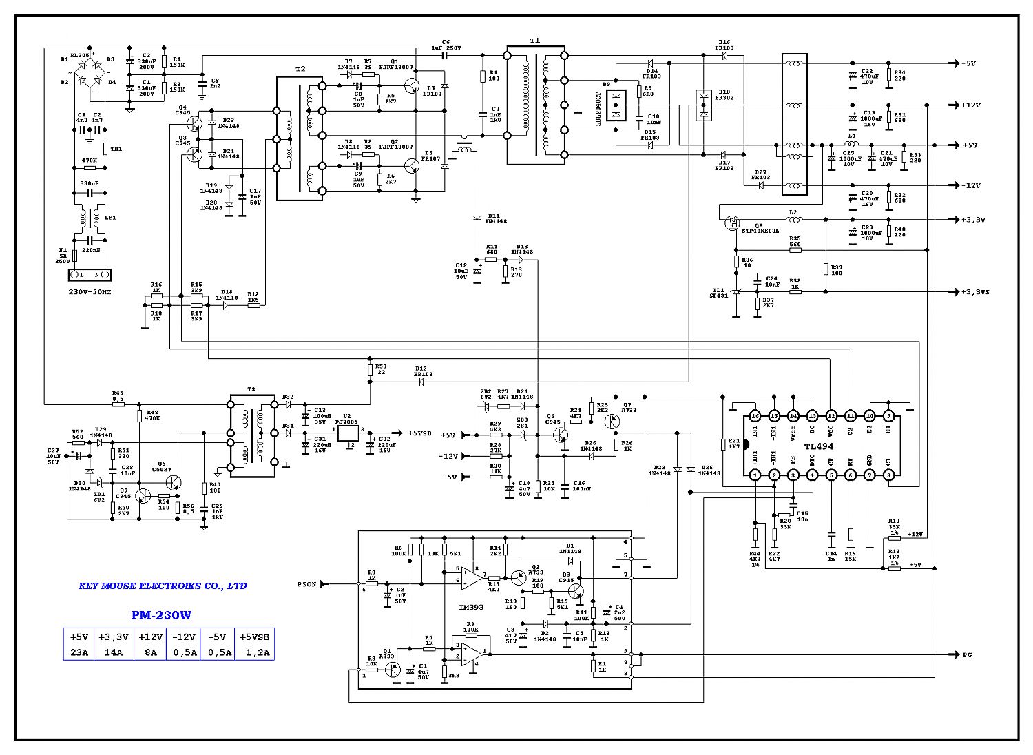

    Сегодня предствился случай посмотреть блок питания на 250ватт там стоят 2 по 330 только не знаю параллельно или нет(откручивать плату и смотреть некогда было). Удивило другое - на месте входного дросселя стоят себе спокойненько две перемычки А я блин из-за него плату пятый раз развожу(не нравится ни один вариант) Может также поступить как и создатели этого блока?
    вот так

    Честно говоря времени маловато было схему не смотрел, по элементам вроде всё так и есть только вместо дросселя LF1 две перемычки(крест мне на пузо во всю спину)
    да это в noname и не очень блоках питания распространенная тема - так называемые "специально обученные" перемычки
    ну народ же требует чтоб падяшэуле и шоб работала гадами, и няважна што памех многа
    дросселя LF1
    LF-линейный фильтр. Основное предназначение чтоб помехи создаваемые ИБП не попадали в питающую сеть, если Вас не сильно беспокоит помеха по сети питания, то можно не ставить. Расчёт индуктивности и ёмкости фильтра нормально расписана в книге Марти Браун Источники питания расчёт и конструирование.

    вот так
    Вот что удивляет в этих схемах комповых БП: ну да, параметры, мяхко говоря, не очень, но этим решениям уже больше четверти века, много что появилось за это время, но ничего более простого и дешового чё-то так и не придумали.
