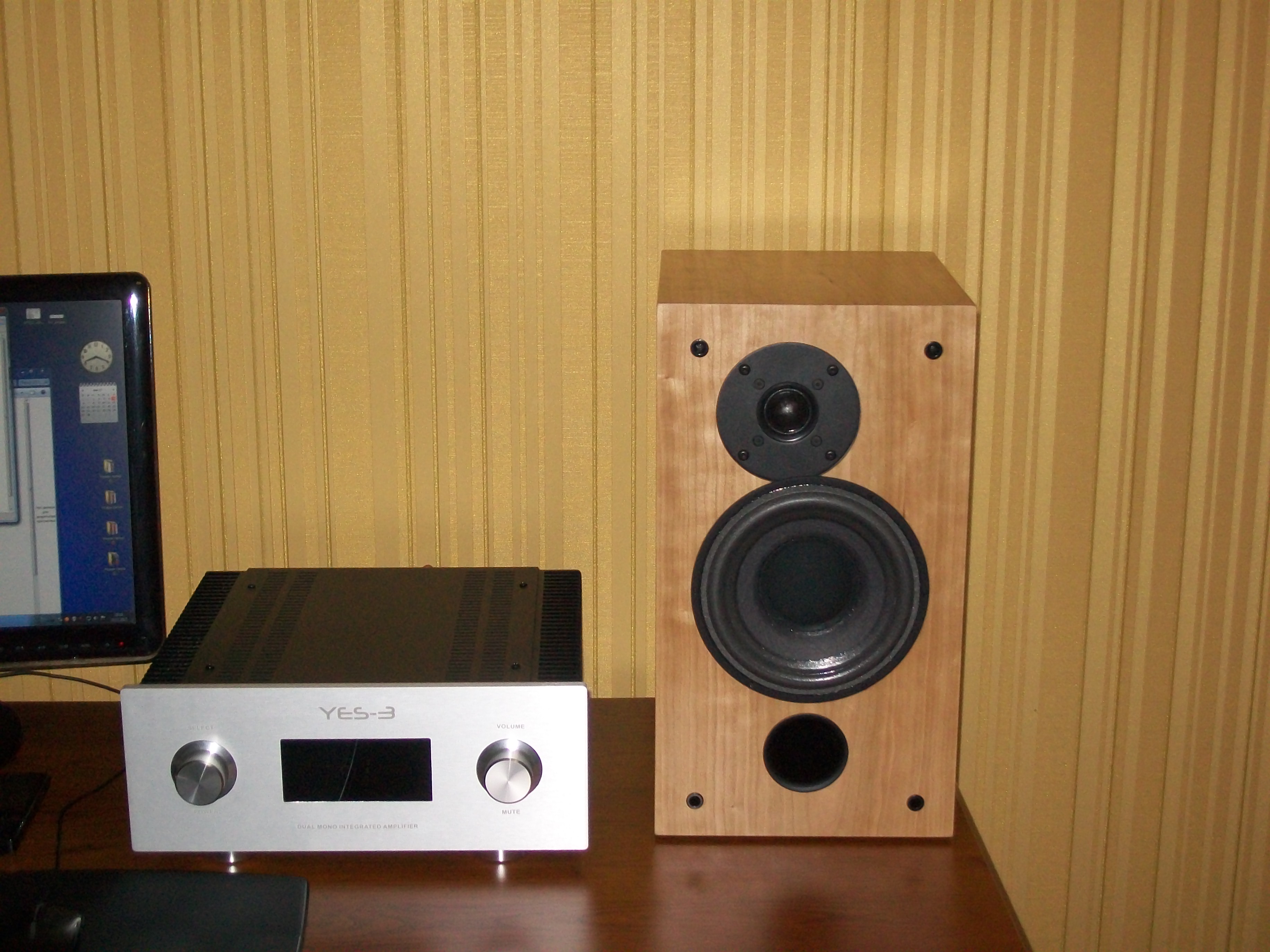

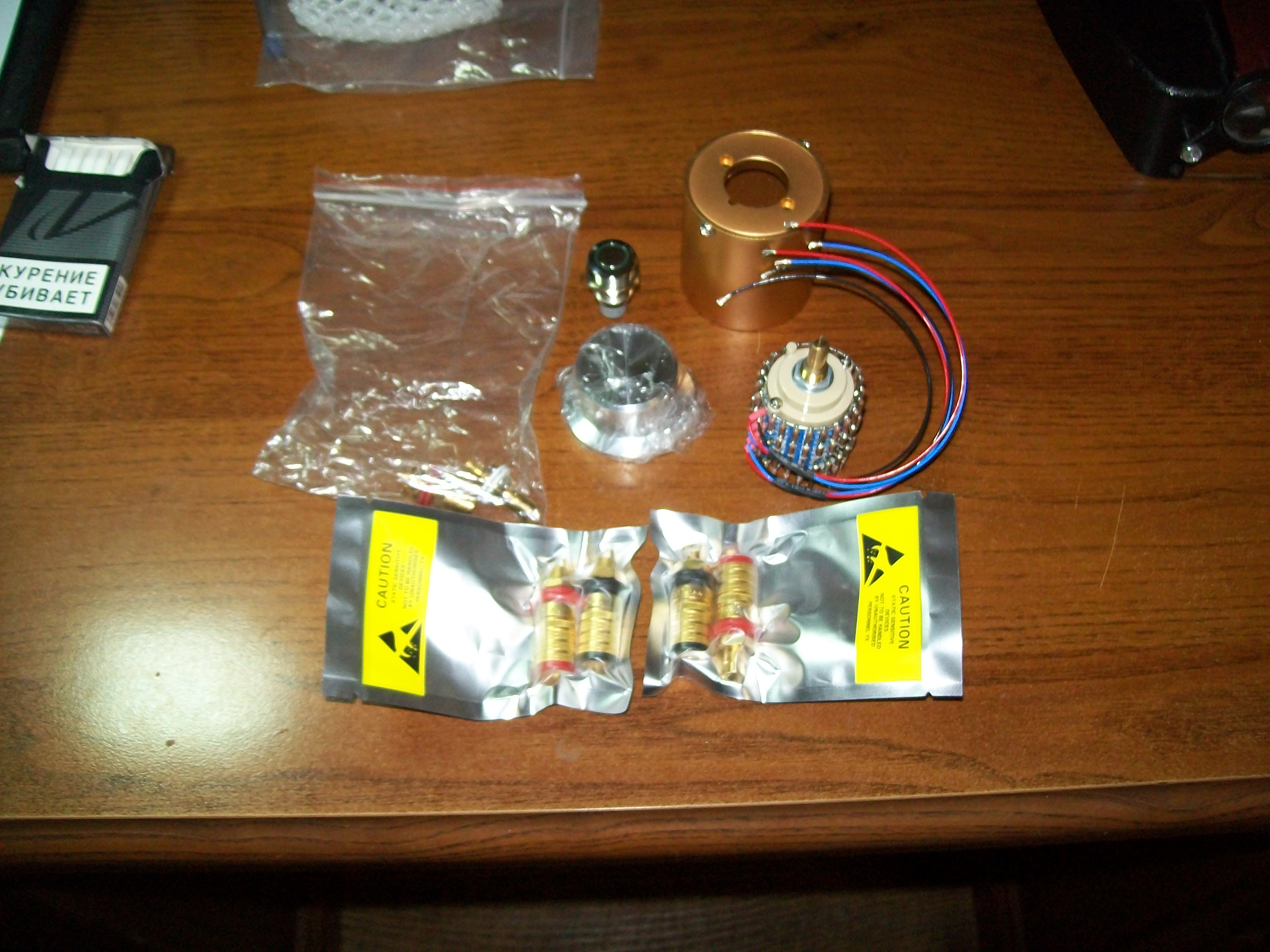

    Это тоже будет проверено . Параллельно делается еще один YES на латератах и регулятором Нажмите на изображение для увеличения.
ID:	286317 Так же буду делать полноценный ZD-50 и с релейным и с тем что на фото.Здесь много пишут про регуляторы и про то как может звучать лмка да и еще много чего. Так вот. Мое мнение это не чепуха а повторюсь метод проб и ошибок и не только мое люди то верят своим ушам а не болтовне. И им по барабану что стоит внутри и где расположено.По этому я собираю и слушаю.И собрал и отслушал уже несколько усилителей и цапов. И давно не верю в то что мне втюхивают.

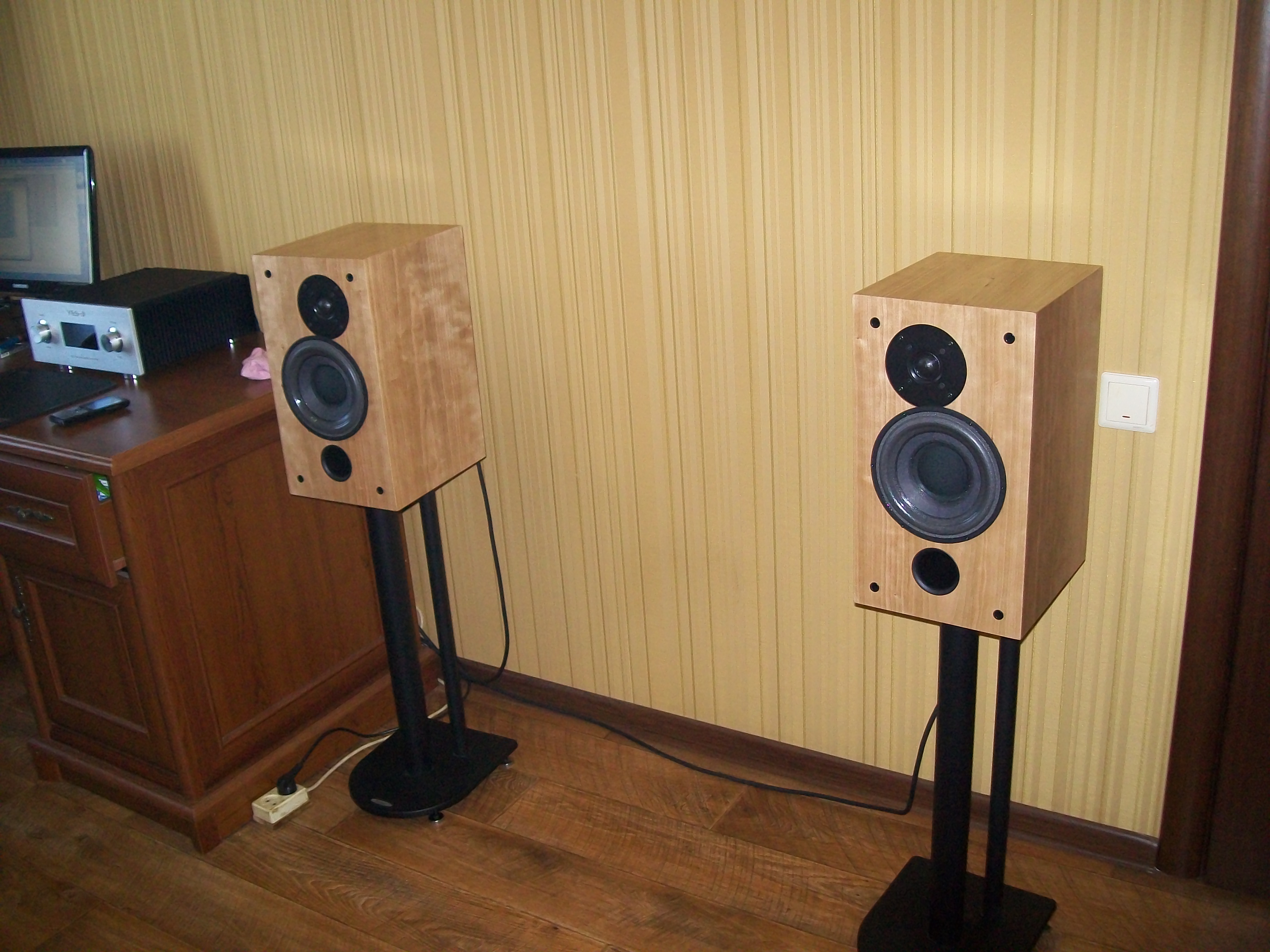

    Полностью с Вами согласен.Как и с Георгием когда он мне писал что эти полочники раскроются с хорошим транзисторным усилителем а не с лмкой. В чем и убедился о том и написал. Вот пока думаю что собрать. Есть такая Нажмите на изображение для увеличения.
ID:	286320 Но скорее всего большого шага в перед тоже не будет. Хотя все равно попробую.
