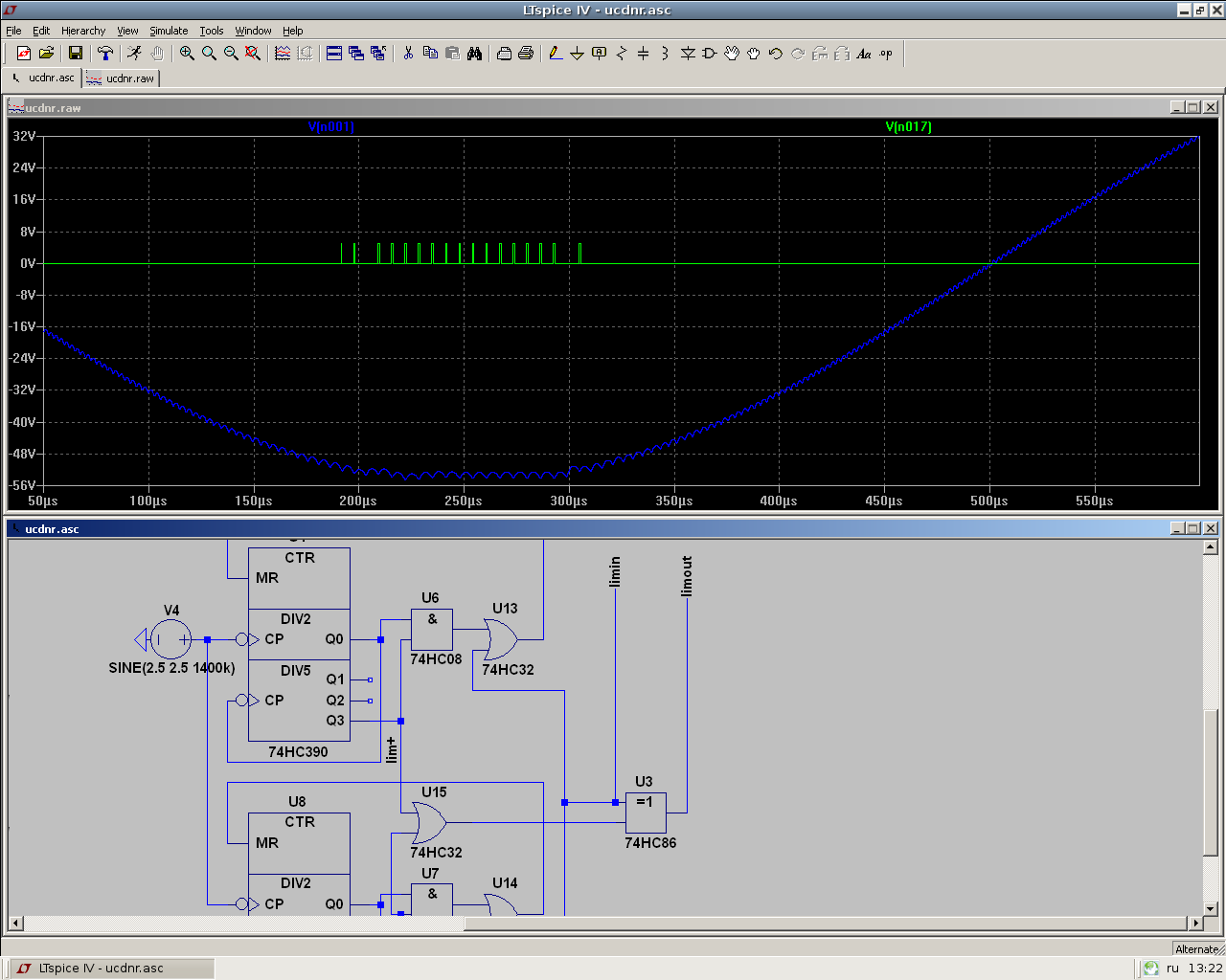

    Цитата Сообщение от vshv Посмотреть сообщение
    Да, маленькую плиску на плату надо закатывать. Даже такое топорное чудовище после компаратора пытается работать
    Ну ясно, цифровой "ждущий мультивибратор", который принудительно переворачивает входной импульс, если тот сам не перевернулся по истечении заданного времени
    Интересно, с какого выходного уровня такая схема начинает гадить? Или что будет, если этим лимитером принудительно выставить минимальную частоту например 600кГц? Получится что-то типа "one side pwm modulation", но у нас ведь есть "интегратор" с диким усилением... Надо будет попробовать как нибудь, будет энкор с фиксированной частотой
  3. #3322
    29.11.2008
    588
    Ровно с уровня ограничение. Просто ограничение задается частотой а не амплитудой. На картинке выход усилителя и нижний вход =1.
    Скважность лимитера привязана к относительному уровню ограничения.

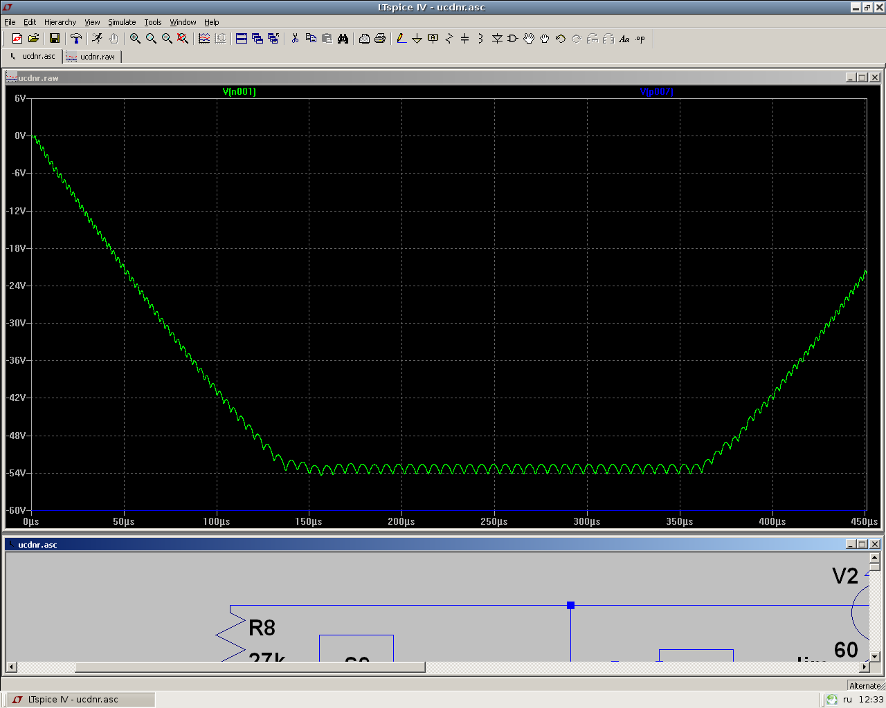

    29.11.2008
    588
    Со сбросом интегратора совсем хорошо

    Было бы интересно увидеть хоть какие-то решения. Пока что, судя по моделированию, с 40% мощности до 60% КНИ возрастает до 0,1%, что, как бы, не есть гуд.
