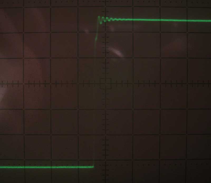

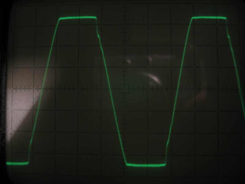

    Вот решил выложить результаты проверки на устойчивость.
    Нагрузка 4 Ом и 0,1U. На фотке она видна. В качестве выходного фильтра провода длиной 20см. R50 C26 нет.
    клетка 5 микросекунд 2V
    ограничение - нагрузка 4 Ом 0,33U амплитуда 54V
    1_10V_нет-С2.jpg - без конденсатора С2
    2_С2.jpg - тоже но с С2 510p
    3_C2_033U.jpg - С2 510p к нагрузке добавлен конденсатор 0,22U
    общий вид.
    При нагрузке 4 Ом и 0,33U без С2 вспышки генерации

  14. #3313
    22.02.2005
    3,133
    общий вид.
    Хороший запас. Но фильтр на выходе желательно все-таки поставить, хотя бы простую комбинацию из RL-цепочки на 2-3мкГн, 10-30Ом последовательно с выходом усилителя и RC-цепочки на 10Ом, 0,1мкФ параллельно нагрузке (после RL).

  16. #3315
    Частый гость Аватар для Zanoza
    01.05.2006
    Липецкая обл.
    288
    Фильтр убрал только на время испытаний
    Я тоже с этим ковырялся.
    Посмотри момент выхода из ограничения, не должно быть генерации - самый критический момент.
    Долго помучался, пока не подобрал корекцию.
    Так вроде нет генерации, на фотке "ограничение" это видно. Коррекцию вообще не трогал. Все заработало сразу, подобрал только равенство токов 6мА вУН.

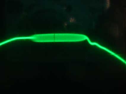

    А на спаде синуса что? Это подвозбуд.
    Надо смотреть на грани ограничения.
    https://forum.vegalab.ru/attachment....0&d=1215792299

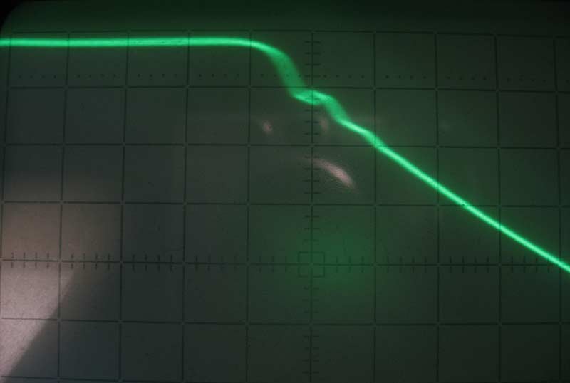

    Упс подвозбуд. Максим а Вы на какую нагрузку меряли? и с фильтром или без?
    У меня без фильтра на 4 Ом и 0,1U такое получилось первая небольшое ограничение а второе большое, вот на ней подвозбуд хорошо виден, правда не большой.
ID:	38166   Нажмите на изображение для увеличения.
