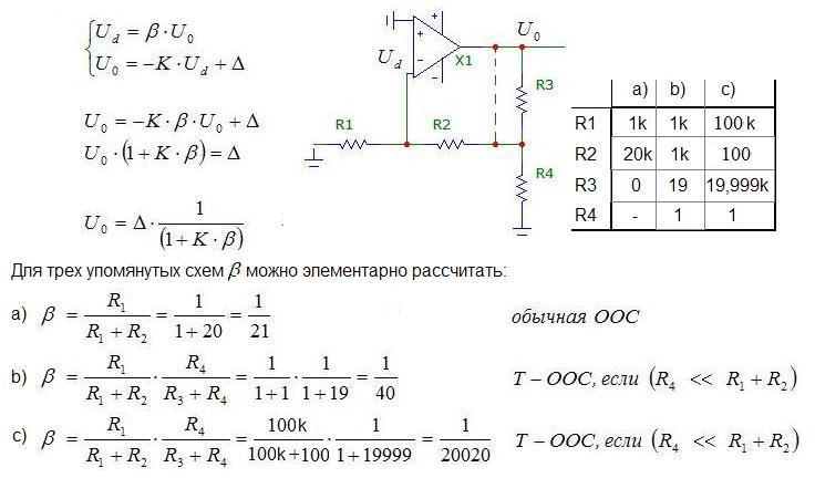

    Вот интересно. Переменный ток превращается в постоянный приравниванием частоты к нулю. Поэтому схема изначально рассчитанная для постоянного тока (отбрасыванием катушек-конденсаторов) может быть не верна для переменного тока. Но не бывает так, чтобы схема верная на переменном токе была неверна на постоянном. Это "закон природы". Ребята, учите теорию!!!
    Вы только забыли, что в отличие от постоянного тока при работе ОУ (или усилителя с нормальным входным каскадом) на переменном токе на процесс усиления практически не влияют входные токи и смещение, т.к. они практически с сигналом (в определённом для данного входного каскада диапазоне) не меняются (не модулируются), а иначе такой входной каскад надо выкинуть. А формула для постоянного тока входные токи и смещение должна учитывать.
  3. #3282
    Завсегдатай Аватар для Валет
    23.11.2009
    1,559
    По умолчанию Re: УНЧ на TDA7294/93
    Вообще, как вы себе представляете ситуацию, когда усиление у двух схем с одним и тем же ОУ одинаково, а остальные параметры - разные? Если и усиление, и все остальное определяется именно глубина ООС. А то вы в своих выкладках получаете величину сигнала (глубину) обратной связи в 2 раза меньше, а Ку у вас остается почему-то тем же самым, где ваша логика? А если у вас оказывается, что Ку имеет другое значение, то значит и схемы неэквивалентные, и их нельзя сравнивать. Разве что придумать некое "эквивалентное усиление операционника".
    Усиление только примерно одинаково, как следует из моего поста.
    Погрешность усилителя на ОУ зависит от его Ку. Чем больше Ку, тем ближе усиление усилителя к величине К (для схемы в Вашей статье это R3/R2). Для «обычной» ООС погрешность усиления определяется величиной Ку.
    Для Т-ООС погрешность определяется величиной усиления, приведенной к точке соединения R3, R4, R5, которая в N раз меньше, чем Ку (N=(R5+R4)/R4 для схемы в Вашей статье). Уменьшение величины К для сохранения усиления усилителя эту погрешность уменьшает, но не устраняет. Это означает, что схемы неэквивалентны, что следует из их сравнения в моем посте.
    Количественные соотношения ясны из моей формулы. С математикой не спорят. Если Вы хотите проверить правильность формулы, готов выложить подробно ее вывод.
    PS. Ошибки, имхо, в формулах Вашего поста определяются дуальностью исходных позиций. Считая Ку конечной величиной, Вы в то же время напряжение в точке А приравниваете к нулю, что может быть только при бесконечно большом Ку.
    Это формула коэффициента усиления должна учитывать смещение? Типа, если смещение 1 мВ, Ку=100, а подогрели микросхему, смещение стало 2 мВ, то Ку возрос до 200. Так что ли? Смещение - это некий дополнительный источник сигнала, не более того. На переменном токе эту же роль выполняет шум.
    Если Ку для разных типов ООС одинаково, следовательно одинакова глубина ООС и все остальное тоже одинаково. Если вы не знаете элементарной теории ООС, то нет смысла ни в ваших формулах, ни в ваших выводах.
    Для «обычной» ООС погрешность усиления определяется величиной Ку. Для Т-ООС погрешность определяется величиной усиления, приведенной к точке соединения R3, R4, R5, которая в N раз меньше
    Я специально несколько раз повторил, что глубина ООС определяется коэффициентом передачи цепи ООС (т.е. величиной сигнала ООС по отношению к выходному напряжению) безотносительно к схеме ООС.
    Ошибки в формулах Вашего поста
    Покажите конкретно, где и в чем ошибка.
    Да, пожалуйста. И выведите формулу погрешности, коорая по вашему у меня больше. Только я подозреваю, что это будет не та формула - если не знать теорию обратной связи, то как можно выводить ее формулу?
    Совершенно верно, Ку конечен. Он равен не бесконечности, а 100000. Поэтому формула Ку=Rоос/Rвх дает ошибку в 0,01% Для правильного вычисления Ку (т.е. без этой ошибки) надо применить другую формулу. Но эта "другая" формула не является принципиально другой. Она получается из той же теории ООС и из того же соотношения Ку*=Ку/(1+b*Ку). Просто при бесконечном усилении пренебрегли единицей в знаменателе.

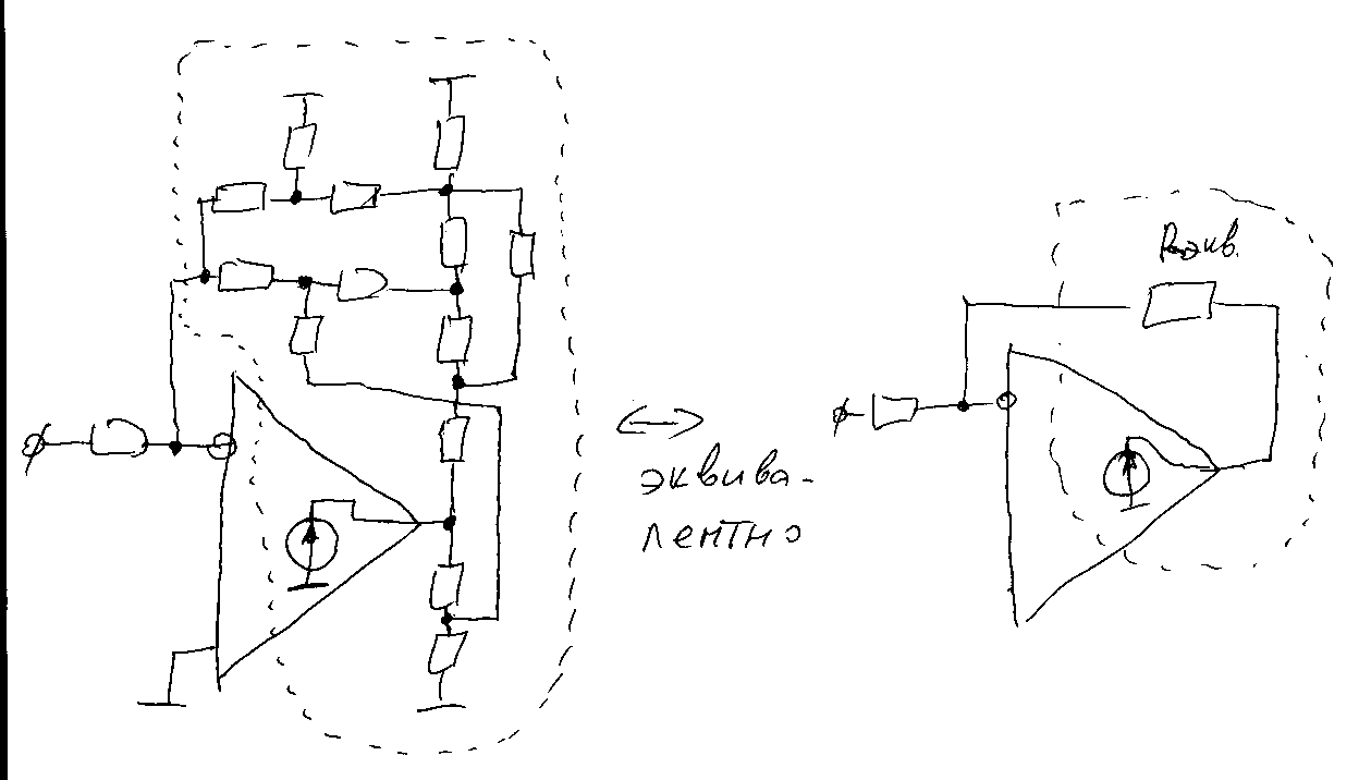

    Ребята, еще раз пытаюсь до вас достучаться. Ну оставьте попытки "разоблачить" меня! Тут нечего разоблачать! Постарайтесь разобраться и понять. Все элементарно, как разберетесь - сами увидете!
    Доказательство №3. Как и доказательство №1 в посте 3279, оно не зависит от идеальности или неидеальности ОУ. Эквивалентность Т-цепи "класической" следует еще и из теоремы об эквивалентном генераторе (на Западе она называется теоремой Тевенина, поэтому в переводной литературе может иметь такое название). Этой теореме 120 лет и она такая же незыблемая, как и теорема Пифагора. Она говорит, что цепь, содержащую любое количество резисторов и источник можно заменить эквивалентным источником и одним-единственным резистором. Вот, например, эквивалентные схемы:
    А метод эквивалентного генератора даже показывает, как этот резистор рассчитать. Поэтому, если резистор эквивалентен схеме, то и схема эквивалентна резистору. Только для того, чтобы эта схема была эквивалентна резистору с именно этим сопротивлением, значения ее компонентов нужно специальным образом подобрать. Что я и сделал для Т-образной схемы, там эквивалентность показывается через глубину ООС, задающую нужный коэффициент усиления усилителя с ООС. Какой бы при этом ни был операционник - идеальный, или нет, цепь эквивалентна одиночному резистору и работает точно также, как и он.
    Ваша ошибка в том, что Вы приравняли напряжение в точке А к нулю, что имеет место только при Ку=∞. Вы тем самым определили область правильности Ваших утверждений этим условием. Только при этом условии справедливо Ваше утверждение об эквивалентности обычной и Т-ООС.
    Нет у меня ошибки!
    1. Для ОУ это нормально. И эти формулы используются и работают.
    2. Тот факт, что Ку ОУ конечен (и напряжение в точке суммирования А не равно нулю), не означает, что Т-ООС неэквивалентна "классической". Это означает, что те формулы, которые я написал, не точны. Формулы будут немного другими. А эквивалентность останется. В принципе. Естественно, что номиналы Т-цепи, рассчитанные для бесконечного Ку не будут годиться в случае, когда Ку не бесконечен. Но опять же, поскольку усиление микросхемы высокое, то даже применение таких вот "упрощенных" формул дает небольшую погрешность, в результате которой глубина ООС окажется чуть-чуть не такая, а на пару процентов меньше. В любом случае Т-ООС абсолютно эквивалентна "обычной".
    3. Эквивалентность означает, что Т-цепь обеспечивает в точке суммирования те же токи и напряжения, что и "простой" резистор. Вы утверждаете, что Т-цепь в принципе не способна на это?
    усилитель с Т-ООС эквивалентен по усилению (и другим параметрам) усилителю с обычной ООС, в котором Ку операционника почти вдвое меньше
    Нельзя так говорить. Как это может быть, если усиление микросхемы не изменилось? И как это "эквивалентен по усилению", когда как раз усиление с Т-ООС такое же, как и при обычной ООС? Есть параметр - петлевое усиление, он в обоих случаях одинаков.
    Это приводит к появлению различий в свойствах ООС.
    Покажите конкретно - в чем различия? Пока что они только у вас на словах.
    В другом примере (пост 3267) после замены номиналов R13 и R17 в цепи Т-ООС ни один реальный операционник вообще не будет работать,
    Я вас очень прошу, не надо результаты вашего неправильного моделирования применять к моим разработкам.
    Вы и сами с разными свойствами обычной и Т-ООС столкнулсь в «инвертирующем усилителе на TDA7293 с Т-образной ООС», получив «несколько большее выходное постоянное напряжение смещения» и до сих пор не разобрались с причинами
    Два раза неправильно.
    1. Я с этим не "столкнулся". Я шел на это намерено, поскольку посчитал это "меньшим злом".
    2. Я знаю причины. И не только знаю, но и их прогнозирую. И причну я уже говорил - глубина ООС по постоянному току в моей схеме такая же, как и по переменному. А в "классической" ООС эта глубина составляет 100%.
    странно выглядит с Вашей стороны обвинение в незнании элементарной теории ООС.
    А что делать, если вы ее не знаете? Не понимаете простой формулы Ку*=Ку/(1+b*Ку). Придумываете какие-то несуществующие параметры... Цепляетесь за свое неправильное моделирование... Вы ведь сами сказали, что хотите разобраться. А почему даже не пытаетесь сделать это? Почему пытаетесь "докопаться" до меня? Ну одинаковы схемы, ну что тут сделаешь? Это элементарщина, тут вообще сомнений быть не должно! И эти элементарные вещи я знаю очень хорошо. И помогу вам разобраться. Я потому и предложил начать с простого, чтобы было проще. Начать с бесконечного усиления, потом посмотреть, что изменится для неидеального ОУ. Но все мои усилия будут бесполезными, если вы не измените своей позиции с "разоблачателя" на "ученика". Поверьте преподавателю с 25-летним стажем - вы "плаваете" в этом, вам есть чему учиться.
    Когда речь идет о сравнении обычной ООС и Т-ООС теорема Тевенина совершенно не причем. Преподаватель ВУЗа должен это понимать. В случае с обычной ООС цепь ООС представляет собой генератор напряжения Uвых с внутренним сопротивлением Rос. В случае с Т-ООС напряжение эквивалентного источника в N раз меньше, и соответственно меньше выходное сопротивление. Работа этих двух источников при нулевом падении напряжения на нагрузке (т.е на КЗ в точке А, что имеет место при Ку=∞) совершенно одинакова. Когда напряжение на нагрузке не равно нулю (что имеет место с реальными ОУ) ток от обычной ООС всегда больше тока от Т-ООС при равных Uвых. Непонимание этого не только не дает Вам возможность признать погрешность от замены обычной ООС на Т-ООС, но и приводит к качественно ошибочно выводу об их эквивалентности.
    Эта исходная, базовая ошибка делает бессмысленным рассмотрение остальных Ваших аргументов.

    Может прокомментируете нижеследующее для усилителя, у которого на выходе помимо сигнала есть еще и искажения - обзовем их "дельта".
    Имеется в виду, что ОУ, усиливая сигнал до, например 10 вольт, немного "ошибается" в выходном каскаде и усиливает его до, скажем 9-ти (например нагрузка низкоомная). Этот 1 вольт разницы и есть искажения, известно, что "ООС все поправит", и мне стало интересно, а "насколько".
    Для трех приведеных мной схем (с практически идентичным усилением при замкнутой ООС) можно записать банальный баланс напряжений на входе (Ud) и выходе (Uo) ОУ:
    А это значит, что у типичной TDA-шки или LM-ки помеха (как и их собственные искажения) частотой 2-3 кГц, (когда K ~ 3000) будет подавляться обычной схемой с Ку ~ 20 на ~43 дБ;
    схемой с Т-ООС (при R1=R2) на ~37 дБ;
    схемой с Т-ООС (при 100*R1=R2) на ~1,2 дБ, то есть не будет подавляться вовсе.
    Вот такое забавное следствие применения формальной логики к ОУ с Т-ООС, которая "абсолютно то-же самое", что и обычная ООС на двух резисторах.
    Я надеюсь у Вас не вызовет возражений то небольшое (и типичное!!!), но также и принципиальное в данном примере допущение, что выходное сопротивление источника сигнала принято равным нулю?
    В конце концов (хотя Вы и говорите о том, что Т-ООС "работает с током") как-то принято "раскачивать" усилители чем-то более подобным скорее источнику напряжения, чем источником тока.
    Или это тоже демагогия и некто Кирххофф все-же запрещает так прикидывать глубину обратной связи?
    Или чтобы Вы обратили внимание, на входе нужно обязательно добавить ненулевое напряжение?
    Последний раз редактировалось ViktKors; 01.12.2010 в 00:41.

    Nota Bene, Наиль, а как быть с формулой Ку*=Ку/(1+b*Ку)? Если коэффициент передачи цепи ООС = const... Как ты сам думаешь, что тут не так?
    ViktKors, Я не совсем понял - коэффициенты "бетта", которых вы привели 3 штуки - это что, коэффициент передачи цепи ООС? Ну и что? Они зависят от сопротивлений резисторов и могут быть разные. Кроме того, делители R1R2 и R3R4 взаимно влияют, так что не так считается. Но не в этом дело. Я не понял в чем вопрос или с чем вы несогласны?
  15. #3294
    03.05.2010
    3,486
    Ничего, кроме того, что они определяют многие вещи, как-то: выходное сопоротивление, полоса рабочих частот, искажения, устойчивость, постоянка на выходе и пр..
    В итоге при одинаковом "общем" усилении получаются разные усилители.
    Ну я надеюсь, в предложенном случае это ни кому не помешает, ведь когда делитель на R3R4 гораздо более низкоомен чем на R1R2, этим взаимным влиянием можно и пренебречь.
    Ну если сильно нужно, то и подсчитать-то совсем не долго, вероятно тут все понимают как это "на самом деле считается".
    Я не соглашаюсь с одним маленьким Вашим утверждением:
    Т-образная ООС - это абсолютно то же самое, что и "обычная". Только с меньшими номиналами резисторов в цепи ООС.
    собственно, когда я писал пост, я совсем не предполагал, что поднимется волна на 130 сообщений
    Последний раз редактировалось ViktKors; 01.12.2010 в 01:06.

    А это значит, что у типичной TDA-шки или LM-ки помеха (как и их собственные искажения) частотой 2-3 кГц, ... не будет подавляться вовсе.
    Встречный вопрос. Вот здесь http://www.electroclub.info/invest/tda7294/bad_load.htm измерен реальный Кг такого усилителя. И этот Кг получился достаточно низким, что означает хорошее подавление помех и нелинейности, что не совпадает с вашими выводами. Как вы это прокоментируете?
  17. #3296
    03.05.2010
    3,486
    А что тут комментировать.. "Не будет подавляться вовсе" относится к анекдотичному случаю 100*R1 = R2, на который, тем не менее, в Ваших рассуждениях не налагается принципиального запрета. Хотя неприменимость подобного подбора элементов Т-ООС и очевидена, если прикинуть основные параметры для усилителя с такой Т-ООС.
    И упоминавшийся Вами конденсатор в разрыве земляного вывода резистора Т-ООС (как и возможность применения интегратора) тут не при чем, вопрос в том, что такой усилитель по факту уже как-бы и не охвачен ООС, хотя формально там реализуется коэфициент усиления равный -20-ти.
    А наивный читатель этой ветки, подкупленный Вашим авторитетом и фразой про "абсолютно то-же самое", не станет и заморачиваться с такими (безусловно необходимыми) прикидками для Т-ООС и совершенно закономерно нарвется на неприятности.
    Я уже упоминал, что ничего не имею против осознаного применения Т-ООС. Она является еще одним инструментом в арсенале приемов конструктора. И порой вполне разумно обменять немного искажений (выходной "постоянки", выходного сопротивления) на банальное удобство/стоимость/простоту (например сэкономить конденсаторы для частотной коррекции, они ведь подороже резисторов).
    Ухудшение подавления искажений - это не самый важный эффект и относится в чистом виде только к подавлению искажений выходного повторителя. Очевидно, что искажения, например, входного каскада не ослабляются ни обычной, ни Т-ООС и при их относительно большой доле "смажут" ухудшающий эффект Т-ООС. Потому я никогда сознательно не упоминал 6 дБ именно общих искажений усилителя с Вашими номиналами Т-ООС.
    Но вот для устойчивости усилителя уменьшение полосы почти вдвое (при Ваших номиналах) никуда не девается, и именно в дискуссии об этом я и затронул этот, неожиданно ставший столь болезненным, вопрос.
    Последний раз редактировалось ViktKors; 01.12.2010 в 02:23.

    Сообщение Re: УНЧ на TDA7294/93
    В том примере схемы НЕэквивалентны.
    Вот эквивалентные между собой схемы (добавлен резистор R8):
    Интересно, хватит ли авторитета Наиля, чтобы доказать очевидное? Или задним числом - нужен ли авторитет, чтобы доказать свою правоту, вроде математики должно хватать?
