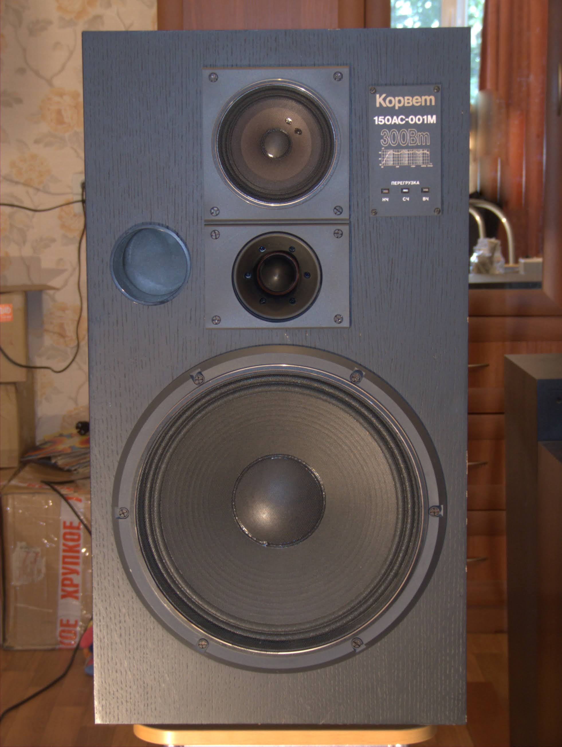

    Это скорее для камодов и дверей, в колонках лучше смотрится умеренный консерватизм как на фотке выше.
    На поздних Корветах тоже шпон красили

    а тонировку добавлять уже потом в сам толстослойный лак
    Да-уж, получается иногда нарушение всех правил приводит к успеху, но не часто.
    Один знакомый придумал свой способ отделки, покрывал панель тонким слоем битумного лака, когда тот начинал схватываться он пальцами, всей пятернёй снимал лак образуя не ровные полосы. Следом то-же самое проделывал "сварочной" щёткой (щётка из толстой проволки). Когда битум высыхал он слегка шлифовал и покрывал нормальным ПФ лаком. На удивление результат смотрелся оригинально, гораздо интереснее чем голая панель.
    ---------- Сообщение добавлено 11:44 ---------- Предыдущее сообщение было 11:37 ----------
    Видел и не только на кливерах, добавлю что на некоторых Рижских S-90 делали такую тёмную тонировку которая смотрелась почти как краска, тёмно-тёмно коричневая.
