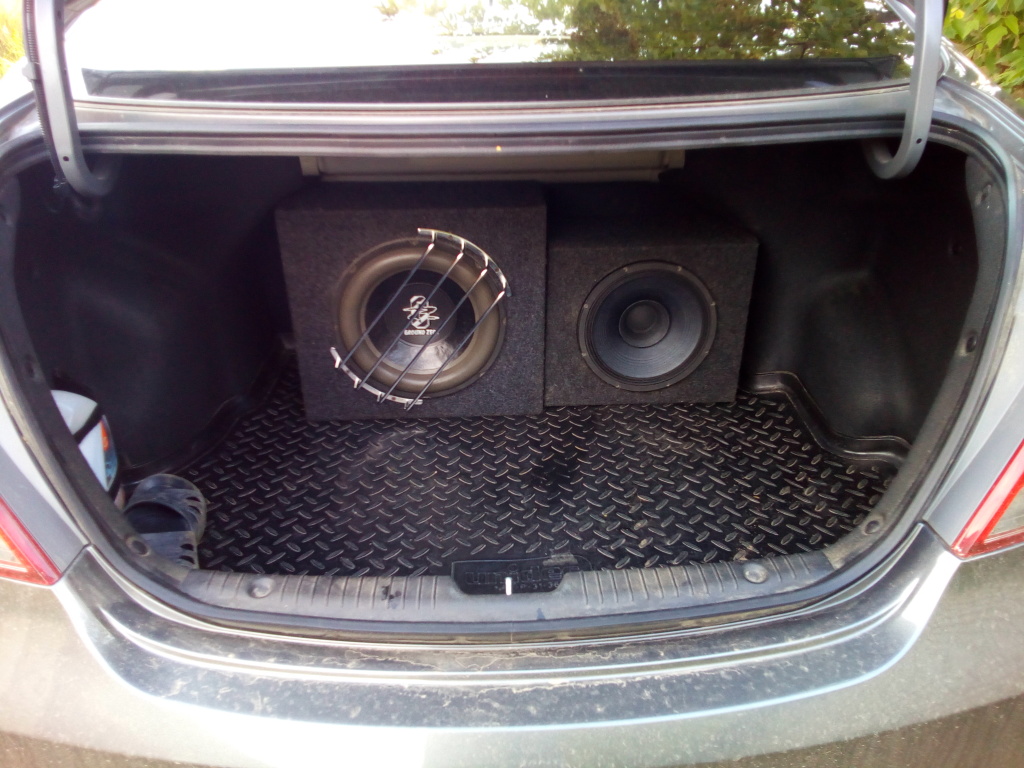

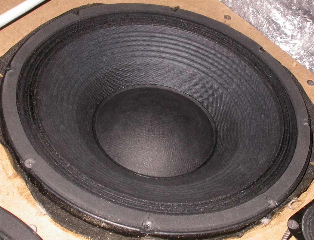

    Всем привет; этим летом наконец то осуществил давнюю задумку об недорогой и эффективной системе для озвучивания открытой местности перед автомобилем. Из соображений компактности выбрал ноэмовскую головку 100гдш47-4. А для экономного потребления энергии, запитал ее от двух каналов мостом усилителя D класса, что бы воспроизводить всю музыкальную информацию с обоих каналов. Головку заказал непосредственно у производителя, собрана достаточно качественно, каких либо косяков в виде кривых стыков и излишков клея обнаружено не было. По звуку: играет достаточно громко, на средних частотах наблюдается некоторая резкость; впрочем глядя на график АЧХ от производителя, другого и не ожидаешь. Что понравилось, это бас; достаточно плотный и панчевый (некоторых ньюансов на знакомых композициях, на основной дверной акустике я оказывается, не слышал). Что в целом подкупило, так это совпадение обещанного производителем с действительным; громкая акустика для озвучивания улиц-больших помещений.
ID:	274260 В последствии на дин добавился защитный гриль.
    Но вот с недавних пор стало вызывать недовольство работа саба, то ли приелся, то ли времени много прошло (саб играет в багажнике уже 5-ый год, а подвес полиуритан), но периодически появляется мысль об его замене. Из продукции Ноэмы приглянулся 300гдн30-4 httphttp://www.noema.ru/files/catalog/PDF/30-4.pdf. И рабочих ход заявлен солидный и старый ящик по объему подойдет, но смущают две вещи, это чудовищно огромный по АЗ меркам экв. объем, но в ЗЯ думаю это не так критично; а второй момент это звуковая катушка диаметром всего 50 мм ( у нынешнего саба 63 мм), не будет ли перегреваться раньше времени; кто данный саб пробовал; кто что скажет?

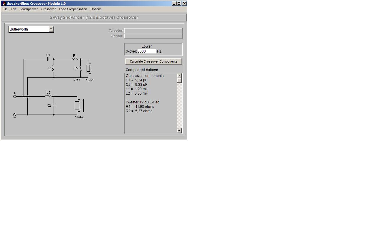

    Приветствую всех. Прошу помощи в создании кроссоверов для ас. Прочитал на сайте звукомании у Александра Левчука статью про ас на динамиках ноэма 50гдш74-4 и 15гдв92-16.
    Там говориться "Фильтры второго порядка: фильтр НЧ 0.44 МГ и кондер 10 мкф, фильтр ВЧ 2.2 и 0.22 мкФ ВЧ лучше резать третьим порядком если говорить про вч от Ноэмы. Иначе на 2 кгц искажения уже сильные, такой призвук металлический получается"
    Так вот никак не пойму что бы это значило.... если с фильтром НЧ вроде все ясно, то какие номиналы для фильтра ВЧ посоветуете? Резать хотел бы примерно на 3кГц. Корпус 9-10л. Фазик стоит добавлять, как на сайте производителя или оставить ЗЯ? Так как эти динамики есть у меня в наличии, то хотелось бы именно на них и поэкспериментировать.
    Пробовал ввести хар-ки динамиков в программу GBL Crossover Module получилось вот что:

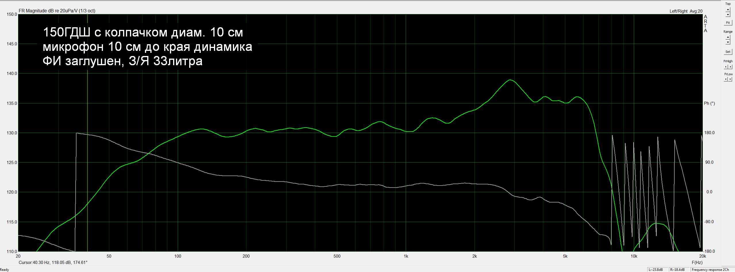

    150гдш48-8 с колпаком вместо маленького рупорка?
    Попробую пояснить, отчего такой вопрос, ибо, как я понял, вопрос с моей подачи. Кроме прочего заодно перенесу обсуждение сюда, дабы не оффтопить в иной теме. Часть инфы дублирую.
    Цитата Сообщение от Alm333 Посмотреть сообщение
    Так что, лучше тогда 10" ШП НОЭМА в две полосы? Безвизерных динамиков нет подходящих у НОЭМЫ?
    Почему нет без визера? Есть.. Я вот тоже хотел делать на ШП от НОЭМА, но послушав дин понял, что так слушать неможно)) Яма на 1 кГц и дальнейший задир мен как то не устраивали (этот скрин уже без визера) Нажмите на изображение для увеличения.
Название:	150гдш_без виззера.png
ID:	307834 Пришлось кастрировать. Предварительно написал на ноэму, вот вопрос/ответ:
    Вопрос: День добрый!
    1. можете примерно сказать, как изменится АЧХ в области СЧ/ВЧ, если удалить виззер (внутренний, малый диффузор), с ВЧ понятно, что их не будет, вопрос скорее к средним частотам.
    2. Как можно безболезненно его удалить? Можно ли размягчить клей чем либо? (я не знаю тип клея и ессно подходящий растворитель) или только срезать?
    Ответ от Ноэма: Здравствуйте, Александр.
    При удалении ВЧ-излучателя, сокращается диапазон примерно до 7-8кГц, при этом повышенная отдача сохраняется до ~6кГц, а в диапазоне 3..4кГц увеличивается выброс ещё +2дБ. При приклейке колпачка 100мм практически полностью убирается провал на 1..2кГц.
    Удалить излучатель можно только срезав его как можно ближе к диффузору. Основание излучателя находится между диффузором и зв. катушкой.
    В итоге срезал визер и приклеил колпак. АЧХ получил, как и предрекала ноэма.. провал на 1 кГц ушёл, но вырос зуб на 2,8 кгц, что уже много лучше. После среза катухой этот зуб укладывается горизонтально, а дальше работает ВЧ_шка Нажмите на изображение для увеличения.

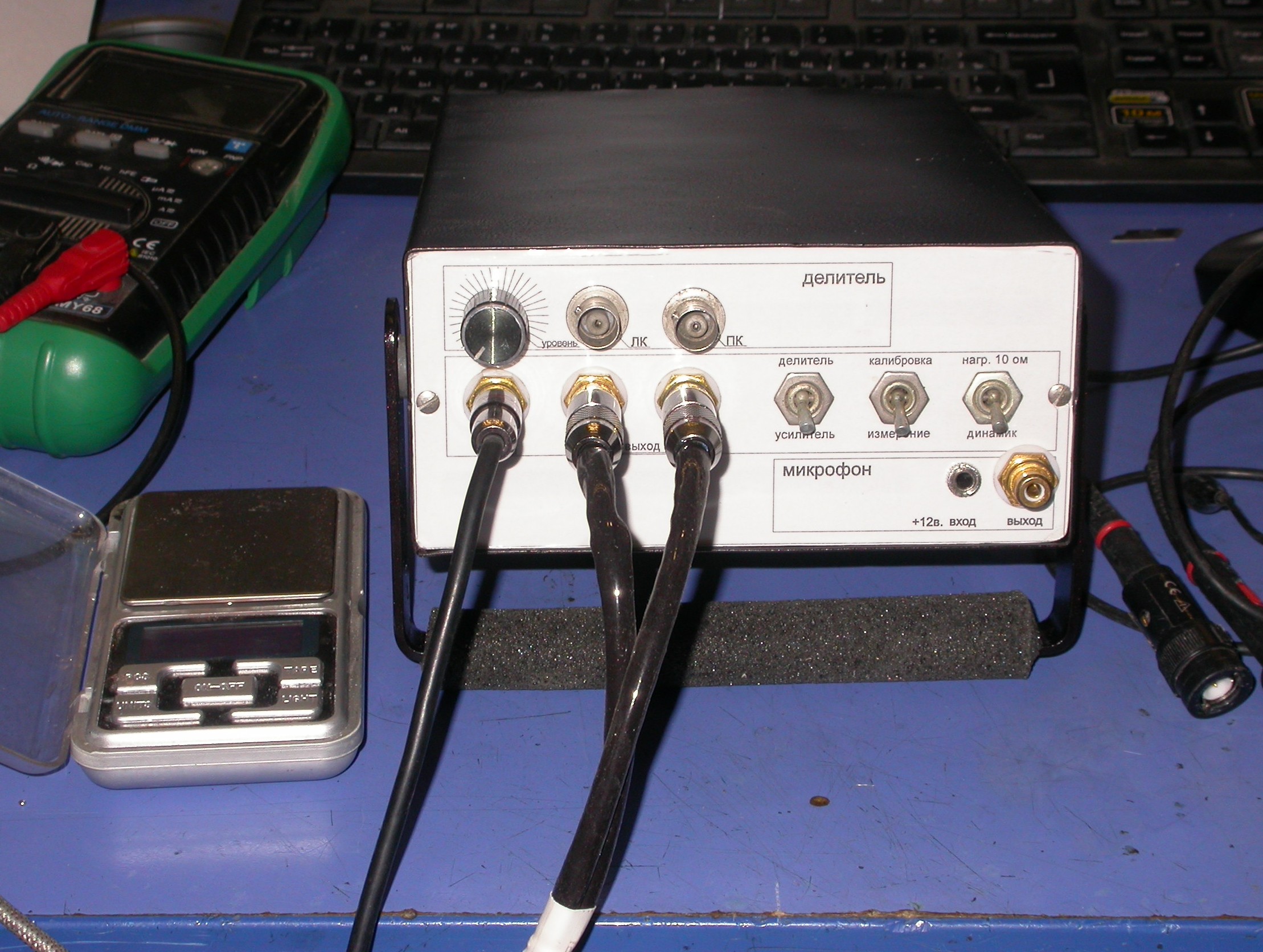

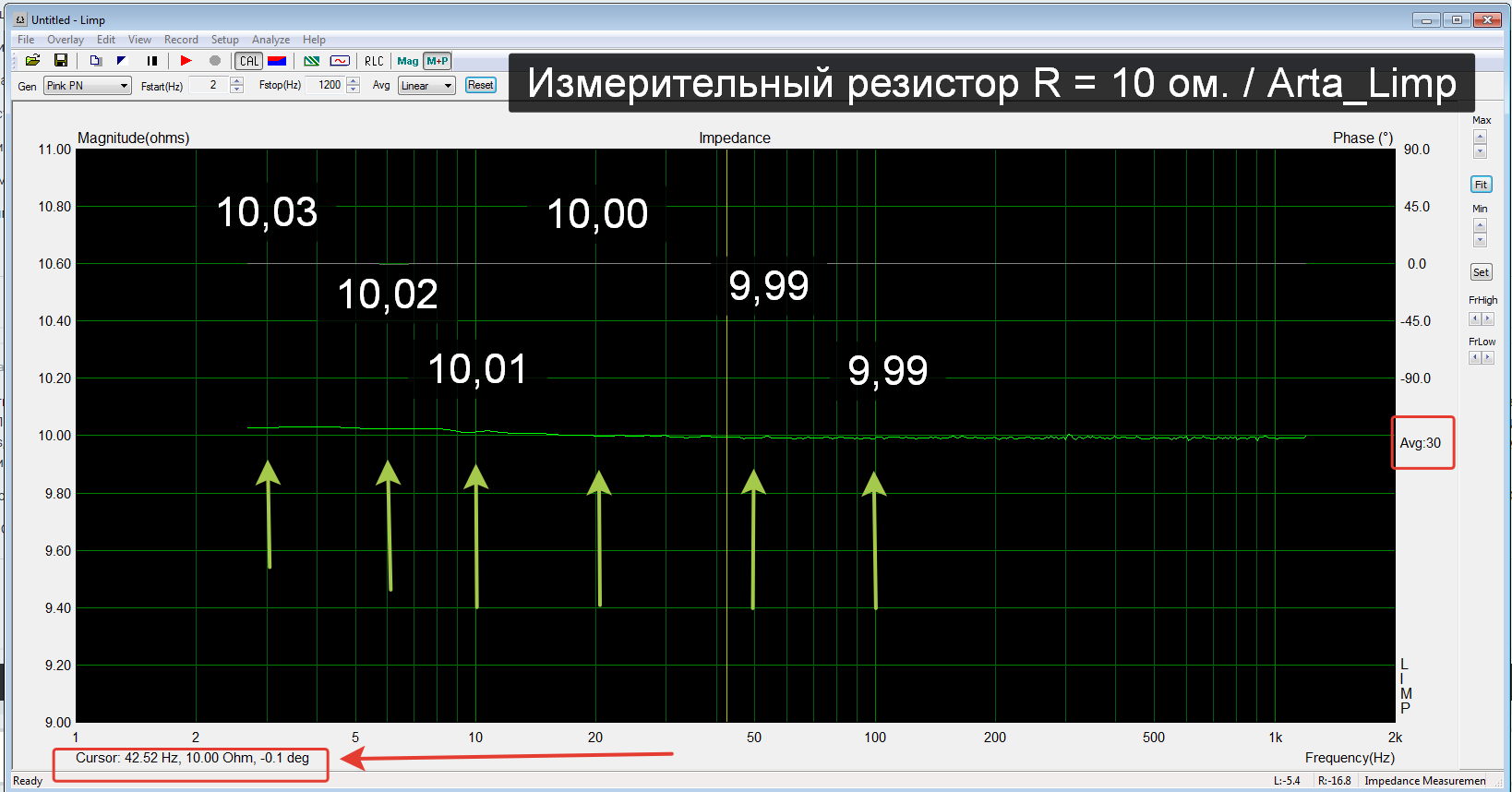

    Дополнение
    Измерения производил ПО Arta, для измерений специально собрал "коробочку" с встроенным усилителем, делителями и т.п. Нажмите на изображение для увеличения.
ID:	307825 Резисторы подобраны очень точно. вот результат Нажмите на изображение для увеличения.
Название:	Тест резистор.png

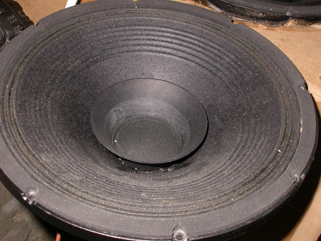

    Внешний вид до и после Нажмите на изображение для увеличения.
    Колпаки нашёл в своём краю, ЗДЕСЬ, обошлось вместе с пересылкой 600 руб.
    Корзину динамика обклеил войлоком, спицы предварительно обернул герленом (автомоб. антивибро). Дифф с обратной стороны пропитал хитином, приготовленным из таблеток "эвалар", на один слой.
    В данный момент корпуса на стадии завершения. Скоро смогу более точно отстроить фильтрами АЧХ и провести измерения АЧХ, КНИ и т.п.
    Субъективно и не только... Вопреки резонансной более 50 герц, в корпусе 71 литр ФИ при пробных испытаниях этот дин показал весьма приличный бас, который ощутим при весьма малой громкости, т.е.слушая тихо я слышу и ощущаю, что бас есть, нет чуйства провала по НЧ. Настройка ФИ 42 Гц, микрофон видит в ФИ те самые 42 Гц и 36 гц по -3дБ. Импеданс кину сюда позже, по финальным результатам.
    PS. несмотря, что бас ощутим и так, но подключение сабвуфера даёт хорошую прибавку, и потом без него слушать не хочется. Саб собран на НОЭМА 300ГДН30-4, ФИ, около 50 литров (точно, уже не помню)

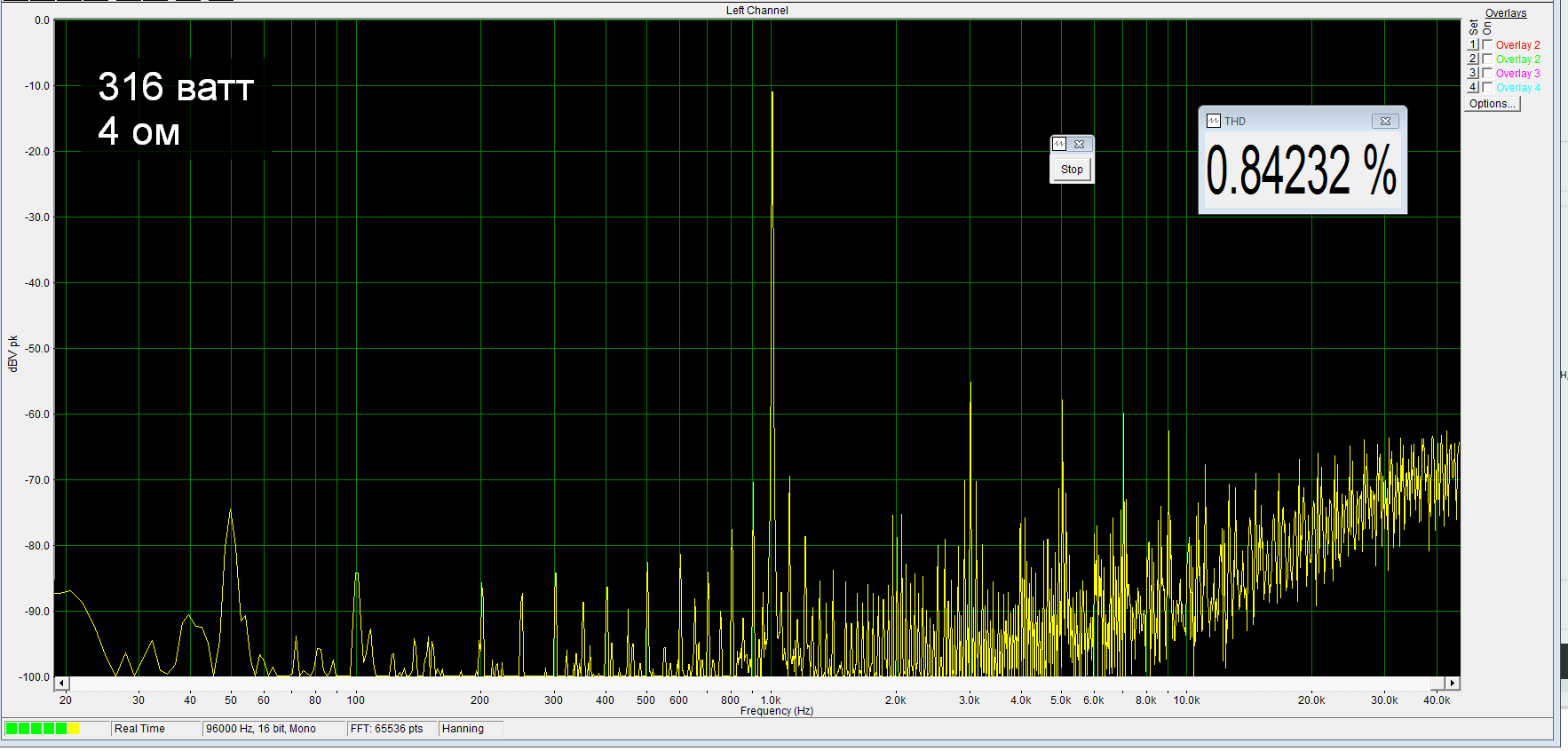

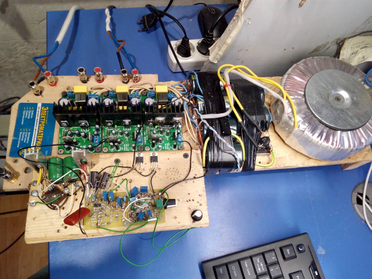

    Всё это хозяйство слушает от цифровых усилков, которые пока на тестовой фанерке (вместе с моей отладочной платкой - сабсоник, фильтр, там-же Линквиц, но он излишний, отключен) Нажмите на изображение для увеличения.
Название:	316 ватт 4 ом.png

    Что за усилители? На картинке не разглядеть надписи на платах.
  21. #3300
    Добрый Аватар для Gudronov
    11,844
    По умолчанию Re: О создании новых моделей динамиков+вопросы разработчикам(НОЭМА)
    На основе IRS2092 https://ru.aliexpress.com/item/L15DS...ceBeautifyAB=0
