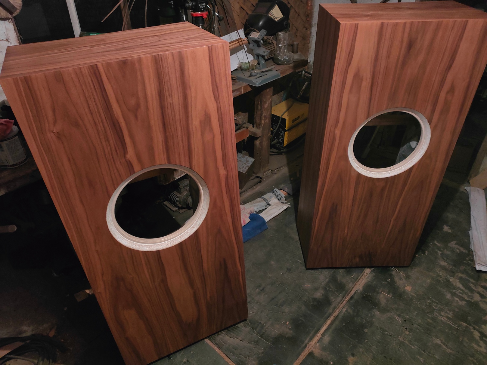

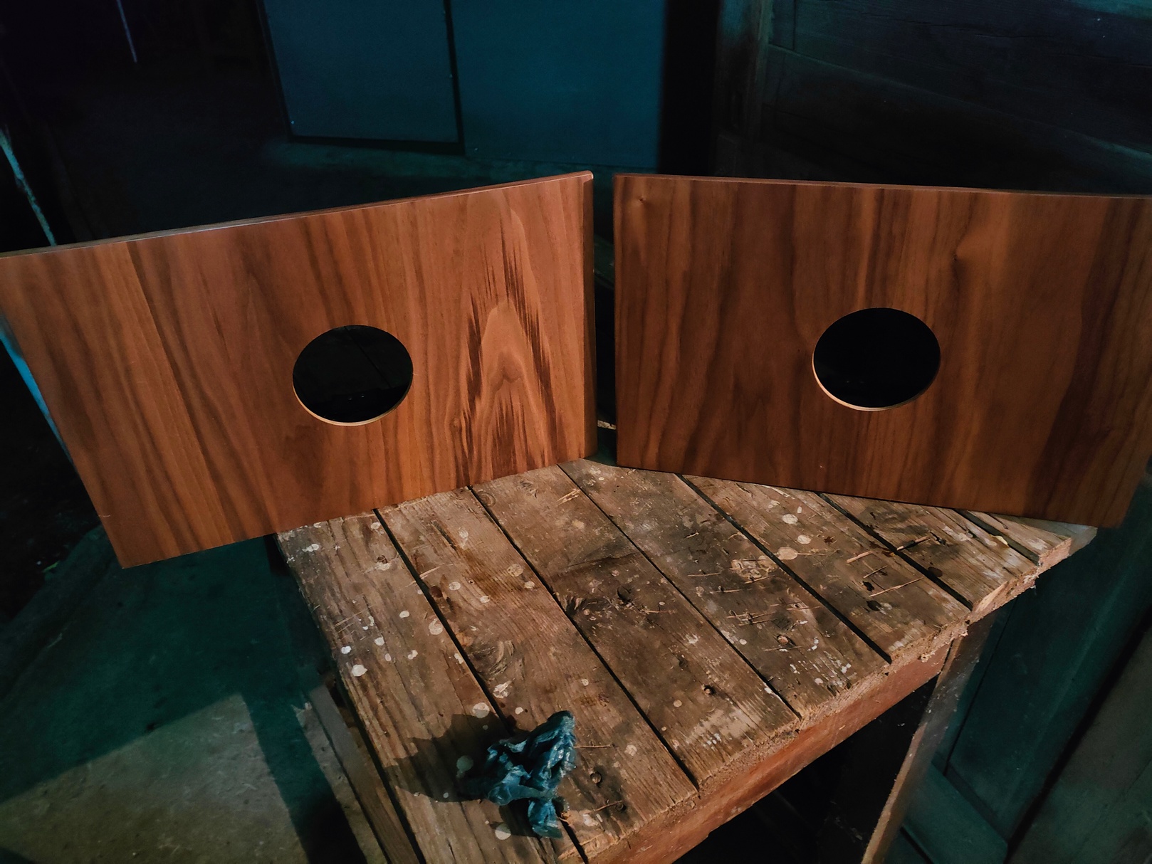

    Клеил на контактник kleiberit 114.5, шпон американский орех, отделка масло-воск borma.

    В подробностях расписал всё тут

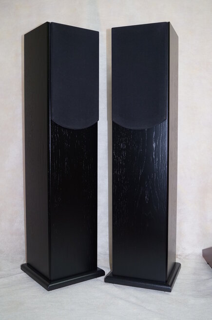

    шпон задаёт фактуру поверхность. можно сделать так (это работа Дарины, чёрный дуб)Нажмите на изображение для увеличения.
    ЛДСП 16 мм производства Egger и нет проблем, какой хошь, у меня кухня так, с фактурой и клеить нихрена не надо. Шпон, в моём понимании да и не только, есть неповторимый рисунок природы и имеет глубину, видимую, чего никогда не будет при покраске, будет видно лишь под маслом и лаком, во втором случае мне интереснее, но нужен полиэфир, наливной полиэфир. Это многим не нравится (бабушкин шкаф), так им и звук настоящий не нравится, оглянись вокруг - ЛДСП и затычки в ушах с айфонами.

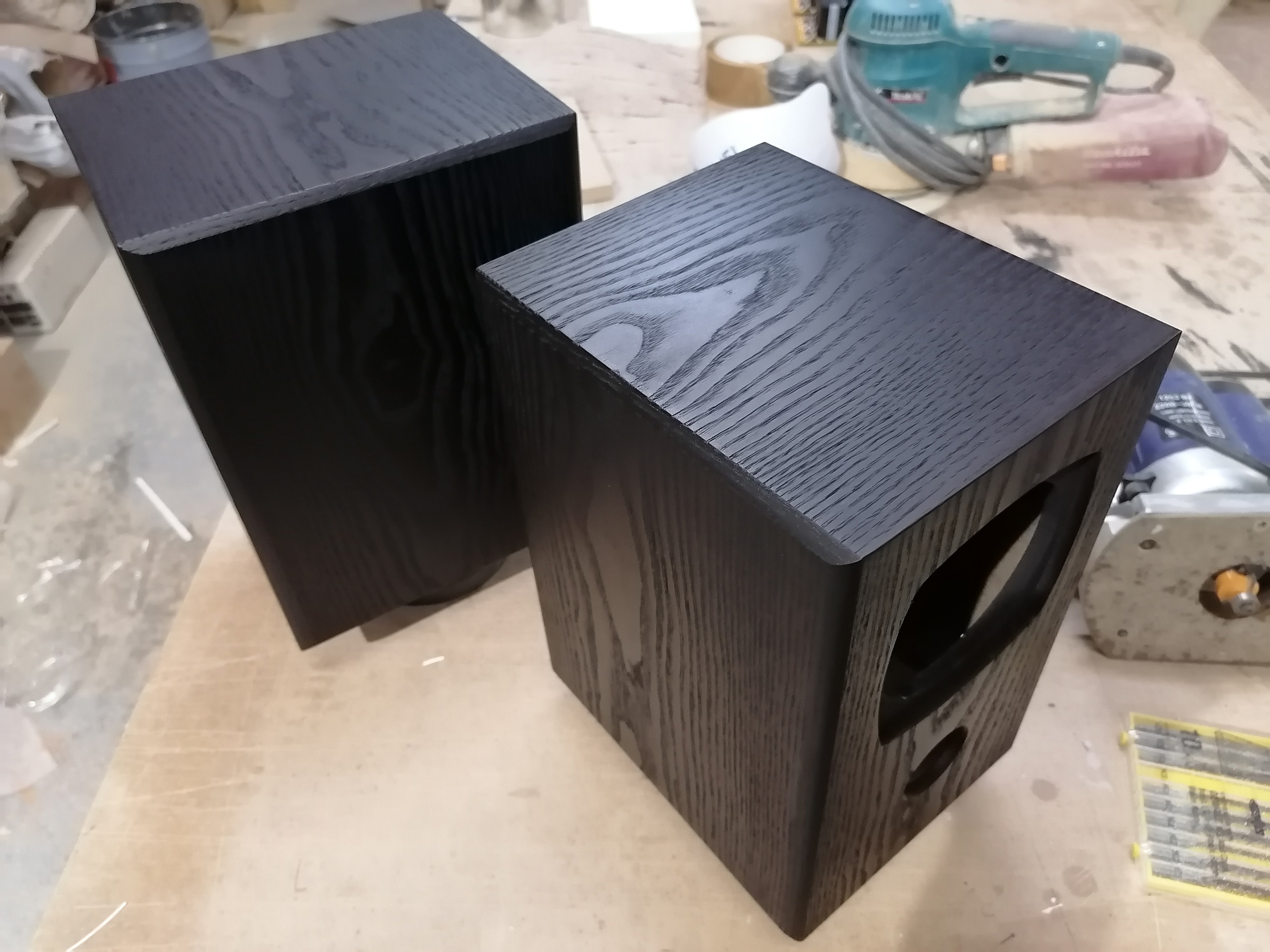

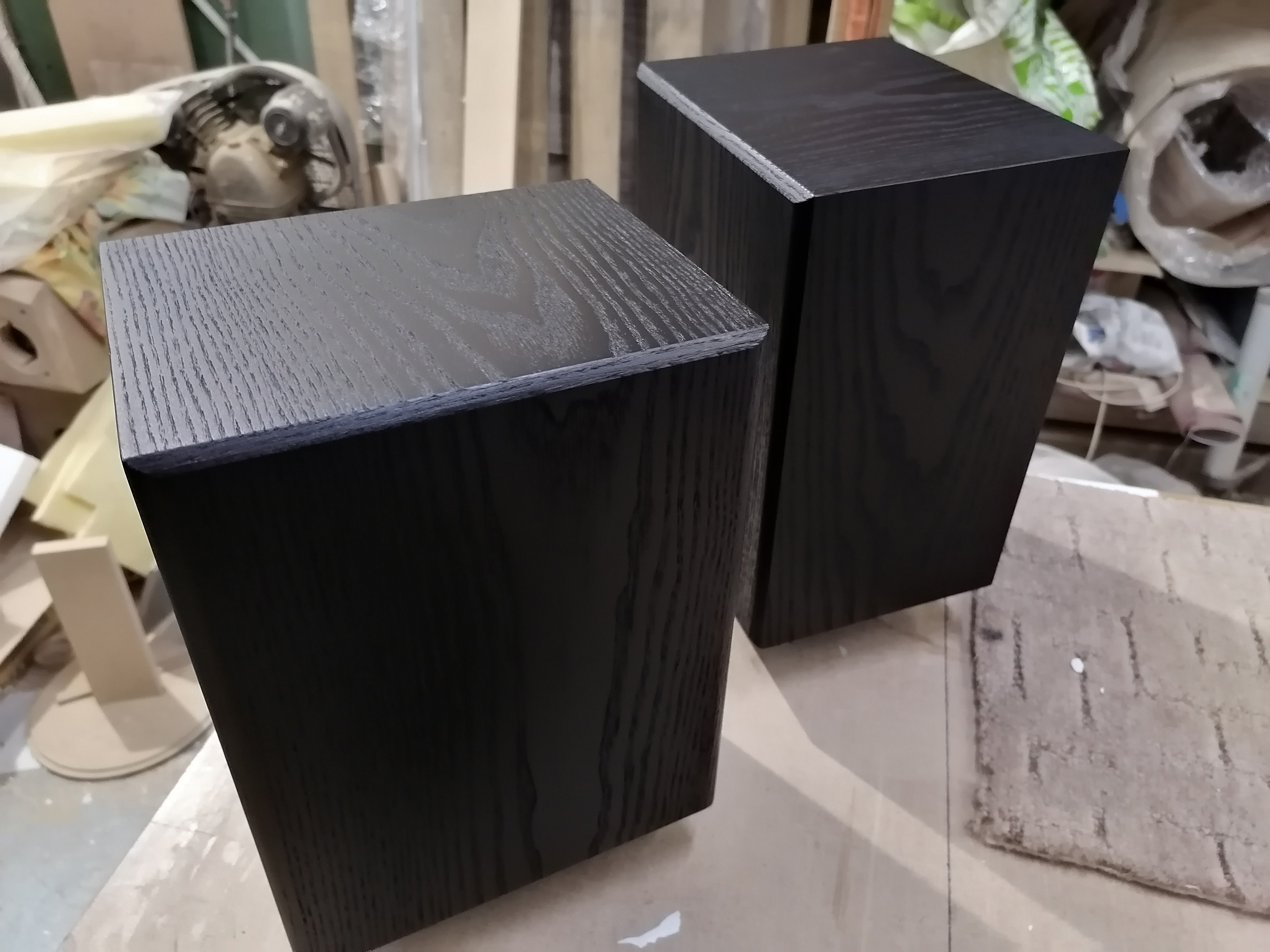

ID:	458750а это моей работы. Чёрный ясень.
