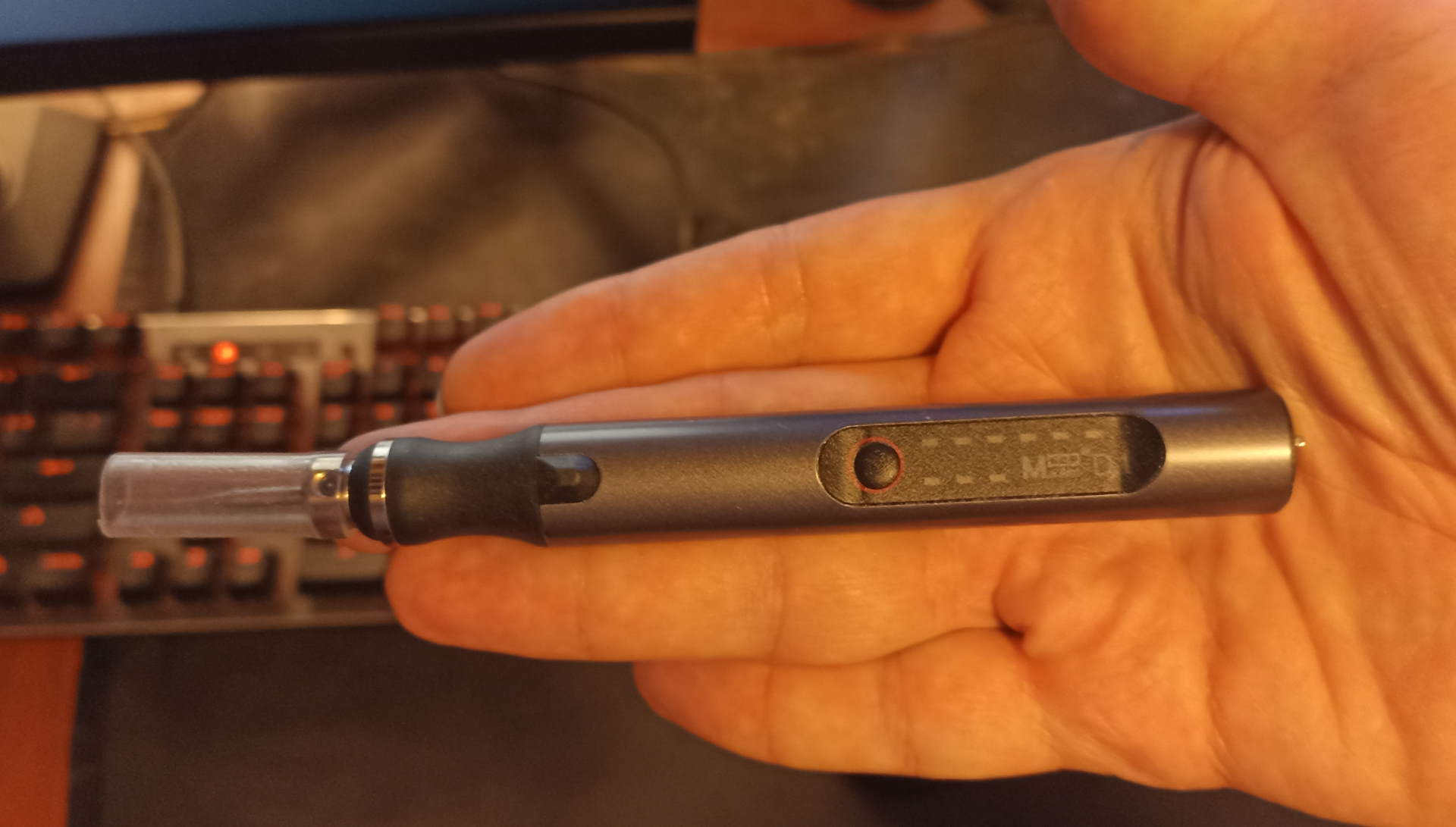

    Рано или поздно в жизни у каждого наступает момент когда надо снять прогар с многослойной платы, починить подпаявшись к внутренним слоям и т.п.
    Тут нужен гравер с полным отсутствием биений. Например maant d1 https://aliexpress.ru/item/1005003205782042.html и борфреза из стоматологии 0.3мм https://aliexpress.ru/item/1005006105636369.html. Двумя винтиками на патроне выставляется так, что биений и правда почти нет. В результате смог сделать на 6ти слойке подпайку куды надо на внутренний слой, точил под микроскопом конечно.
    Перед боевым применением тренировался 2 недели, чувствовать инструмент и держать руку. В такой ювелирной работе ключевое требование к инструменты это именно отсутствие биений. И не очень большие минимальные обороты.
    В результате сделал дупло площадью менее 1ммкв.
    Оч понравился инструмент. Но т.к. выставлять фрезу там это сущий ад, а хочется не только врезу но и другую шарошку поставить, то заказал второй. Благо копеешный.
    Вложение 475515
    Тут таки спасет фрезер (без ЧПУ), есть небольшие с очень малыми биениями. Цена конечно удивит, но как понимаю это для сурьезных работ. Ну и микроскоп навесить понятно.
    Для этого придуман цанговый патрон. Средней паршивости китайская цанга имеет биение в районе 5 микрон. И это без ада. Очень сомневаюсь, что двумя винтиками можно приблизиться к сотке со стабильным результатом во время работы
  19. #3259
    24.01.2013
    Pskov
    1,551
    По умолчанию Re: AliExpress?
    Странно про биения, если в цангу зажимать, то какие могут быть биения.
  20. #3260
    02.02.2014
    430
    Странно про биения
    Это про её точность положения на оси
