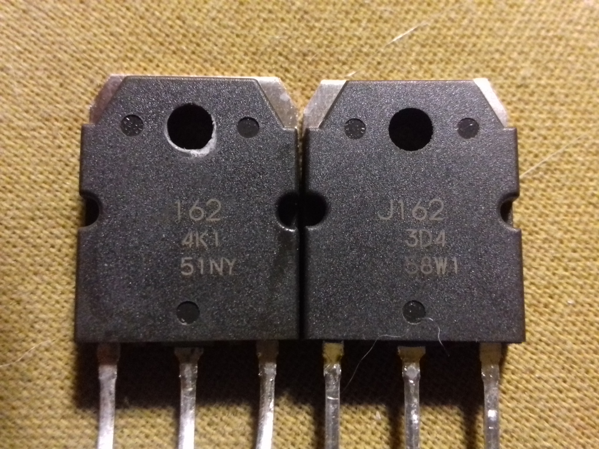

    Е Нажмите на изображение для увеличения.
ID:	283481 слева генерит, справа нет. Брал в Чипе и Дипе, которые не левак.
    На вид, одинаковые....

    На левом буквы J нету.
    Ну, что, левак? Маркировка не правильная....
    У меня складывается впечатление, что азиаты умышленно метят маркировкой приборы не совсем в параметрах,
    чтобы потом не путаться какими путями сливать - официальными и менее..., чтобы без особого палева.
    Ну-у, если немного не в "даташите", не выбрасывать же... А так у обоих в правом верхнем скорее всего оттиск "Малазия",
    про "Тайвань" соврал (просто забыл). Сейчас посмотрел, у меня, как правый маркировка с J, партия другая.

    Е слева генерит, справа нет. Брал в Чипе и Дипе, которые не левак.
    Константиныч расковыряй покажи кристаллы обоих. Будет ясно.
    могу на ультразвуковом сканере посмотреть и сравнить не разбирая, если в Орёл перешлете.
    Денис.

    У меня 18 штук из 2-х партий, поставщик Гонконг,в 2012м году брал -такие все как справа,за исключением даты и партии конечно.

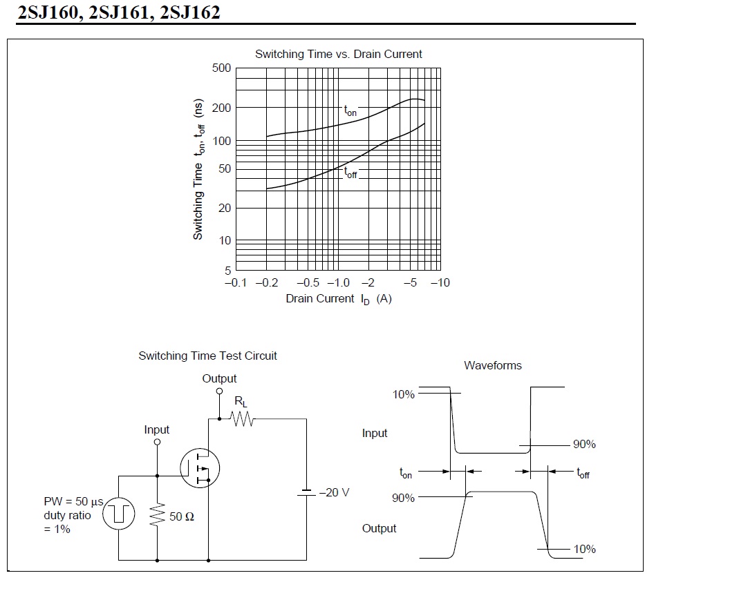

ID:	283542Может сделать такой тест...
    Андрей Константинович
    Константиныч, сделай вот такой тест, для начала:
    https://forum.vegalab.ru/showthread....=1#post2283712

    Но, нужен генератор с фронтом 10нсек.

    Конкретно, что делать?
    Ссылка в конце того сообщения:
    https://forum.vegalab.ru/showthread....=1#post2269321
    Конкретно - дать 2 ампера тока при напряжении сток-исток 50 Вольт, средняя точка, ну и две крайние тоже:
