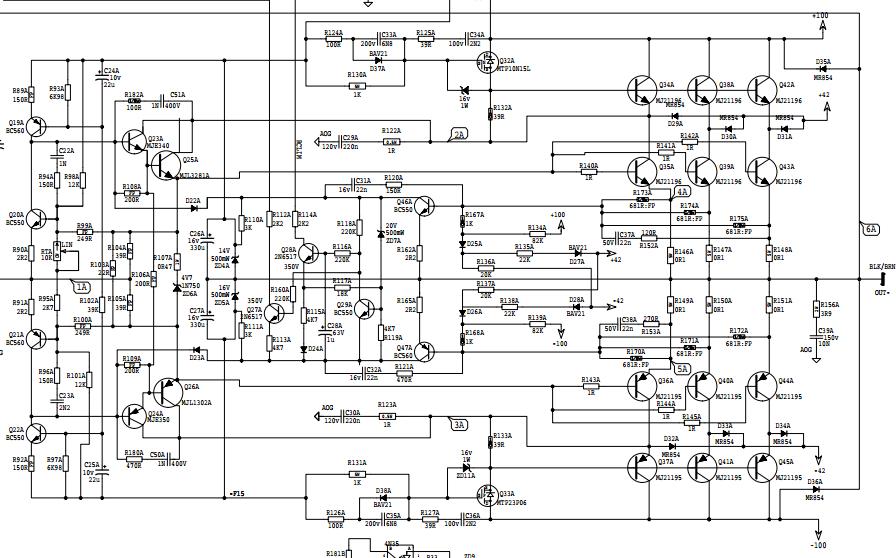

    здравствуйте уважаемые форумчане.перерыл всю тему(ещё давно будучи не зарегистрированым).с напарником собирали NF481-очень хороший усилитель(и звук достойный да и запустился он у нас сразу без танцев с бубном).так вот вопрос к гуру хотелось бы прикрутить к NF-у комутатор G. но есть маленькая проблема-я мягко вырожаясь тут дуб дубом(в расчётах и построении), но правильно собрать из тщательно подобраных компонентов и после этого запустить и настроить не проблема(как посмотреть тоже, а то и проблемы конечно бывают)
    так вот кто нибудь здесь не задумывался ли над этим вопросом, как правильно отрезать комутаторы и прикрутить G.
    питать думаю +\-60, +\-120в
    может и уважаемый Владимир чтото подскажет?
    Р.S. от наводящих вопросов сразу ответ:за плечами не скромный так сказать опыт сборки усилителей, а так же их ремонта. просто с детства любил что нибуть попаять вот и нажил себе опыт. но вот с разработкой и расчётами не сложилось да и профессия не из той сферы так что сильно не пинайте.

    По умолчанию Re: Усилители высокой мощности.
    Вам в п.1 и кликнуть на ссылку.
    Если хотите на биполярных транзисторах, то вот часть схемы УМ от Ёрквиль

    а ваааще смысла в этом никакого нет, Н при таком питании целесообразнее

  21. #3240
    25.11.2012
    Россия, г.Рубцовск
    4
    спасибо, понял. буду и себе в H делать. к полевикам кстати отношусь с презрением(звучание както не нравится)
