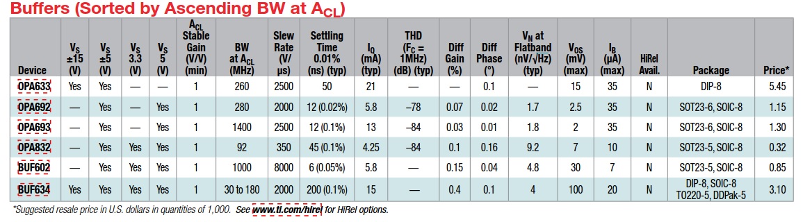

    А не пробовал ли кто вместо BUF634 из этого посмотреть? И дешевле?
    В этой таблице нет главного параметра, нагрузочной способности, выходного тока, только BUF634=250ma!
    Андрей Константинович

    Дешевле LT1206.
    Да в таблице этого нет,но я не думаю что "главным" параметром здесь является Iout=250 ma.
    Есть например OPA541 где Iout=10 Ампер. Вот подобрать токи и частотные свойства я думаю возможно,для данного случая,в (смысле цены, или просто получше)
