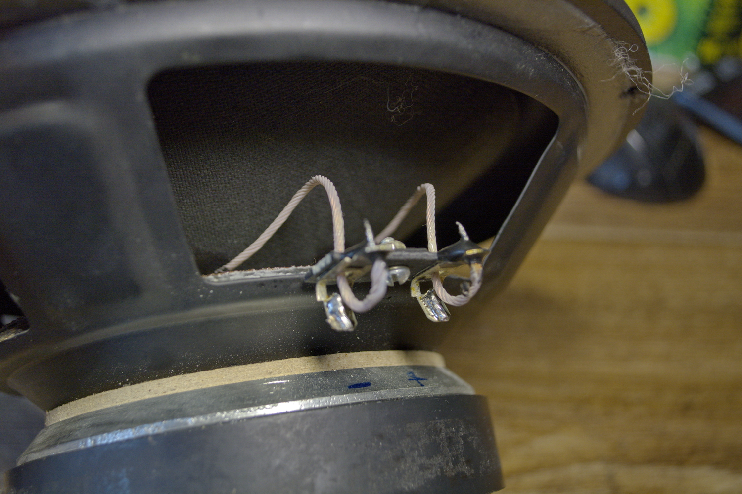

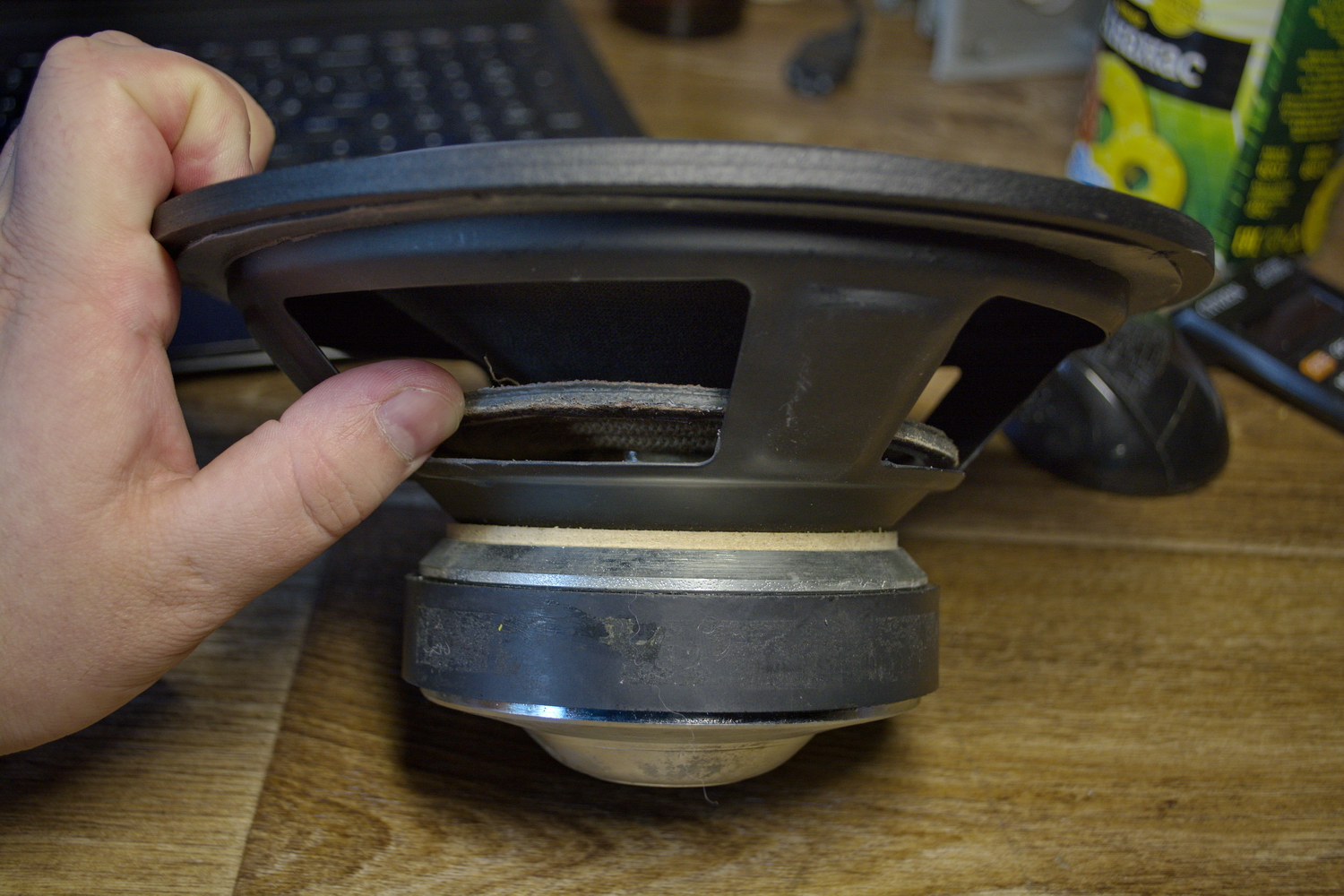

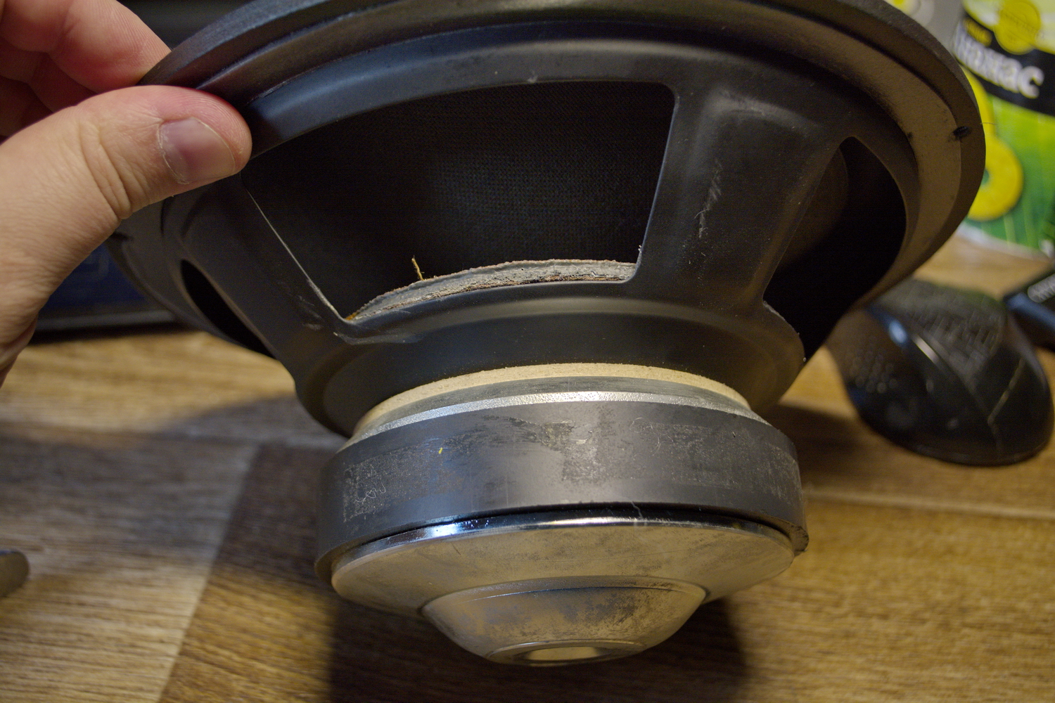

    Вот и мидбасы в ремонт полетели )))
    Отклеилась центрирующая шайба и проводочки переломились там где переламываться ну никак не должны были, еслиб производитель не пожалел две капли клея. И кульминация - проводочки их МГТФа, я ржал минуты две при клиенте, но потом мне было сильно не смешно, когда пришлось зачищать этот провод чтоб припаять.
    Добавляет колхозности маркировка + и - клемм )
    Короче, пока динамики не сломались, они неплохие, но ремонтопригодность у них очень плохая.
    Вы про скин-эффект слышали?
    странник
  6. #3225
    19,152
    слышал, но при этой длине и для мидбаса это очень неактуально.

    Честно говоря, в этом проводе я МГТФ не узнаю. Даже тонкий МГТФ у меня всегда был розового цвета. Думается, что это некий другой провод.
    Он такой же, как и у мидбасов и басовиков, что я получал в этом году. Я такой МГТФ не встречал.
    С другой стороны, соглашусь, что культуры производства им еще не достает. Потому предельные нагрузки их динамики не очень держат, что подтверждается ремонтом динамиков.
  12. #3231
    19,152
    Костя Мусатов, это МГТФ, там даже сомнений быть никакх не может. Фото может не совсем верно передавать.....
  13. #3232
    05.03.2004
    5,529
    У меня на 1324 и 2502 такие же, такие же серые, а не розовые. А уж МГТФ я хорошо знаю. Если только теперь МГТФ мимикрировал
  14. #3233
    19,152
    Да каким бы цветом он не был, он есть МГТФ - однозначно он в фторопластовой изоляции. И Место это этому проводу там нет. Это просто смешно.
  15. #3234
    05.03.2004
    5,529
    То, что он со фторопластом, еще не означает, что он МГТФ. К тому же, сама идея использования проводников со фторопластом интересна, поскольку он предохраняет от перетирания между жилами. Смешного ничего не вижу, вполне себе интересное решение. Но вот заделка его иногда вызывает вопросы, например разные длины свободных участков.
    Многопроволочный гибкий термостойкий с фторопластовой изоляцией. Он не годится для этих целей. Здесь применяют механическипрочный провод.
    Да ну!
    А звучит то лучше мишурного.
    У них в офисе есть 4-х полосные щиты , так надо сказать разборчивость весьма впечатляет.
    Это напрасно. У Алдошиной в книге "Электродинамические громкоговорители" подробно разбираются характеристики материалов для разных частей ГГ - центрирующих шайб, диффузоров и т.д. Так вот по совокупности свойств наилучшими гибкими выводами к звуковой катушке является именно косичка МГТФ.
    Алдошина И.А "Электродинамические громкоговорители", 1989 ISBN 5-256-00268-6
    стр.167 таблица 4.10; и стр.168 абзац 3

    ZERO, почему тогда другие производители не используют жгуты МГТФ ?
    А Ирина Аркадьевна жила в тяжелые времена когда не было интернет магазинов, видимо в Калуге с этим тоже не очень http://www.audiomania.ru/vyvod/diffu...usor_v1-3.html
