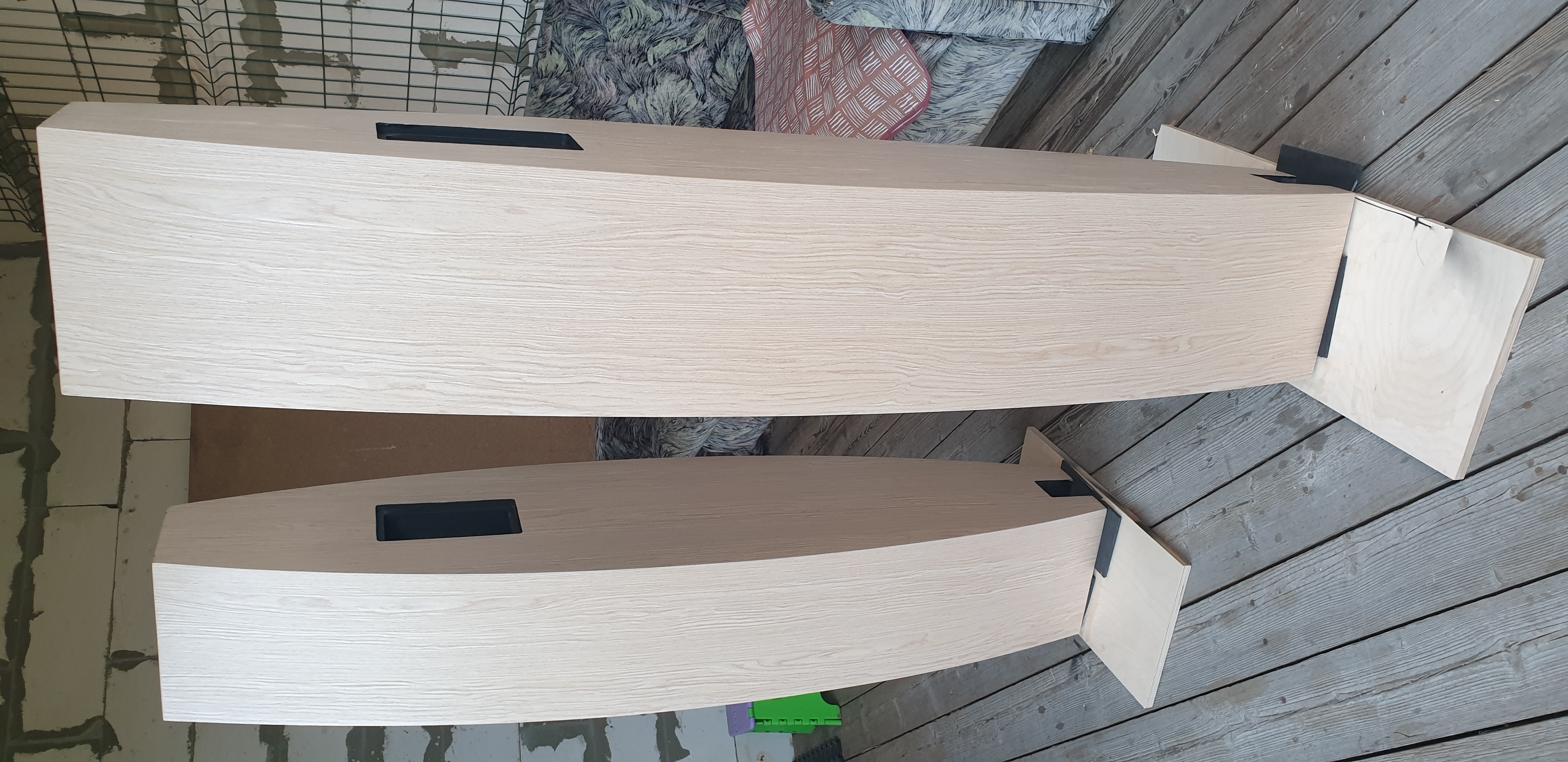

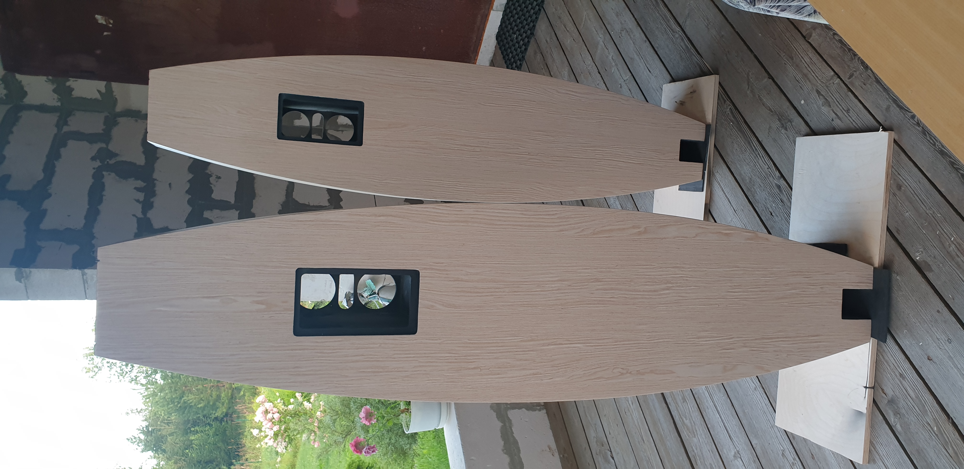

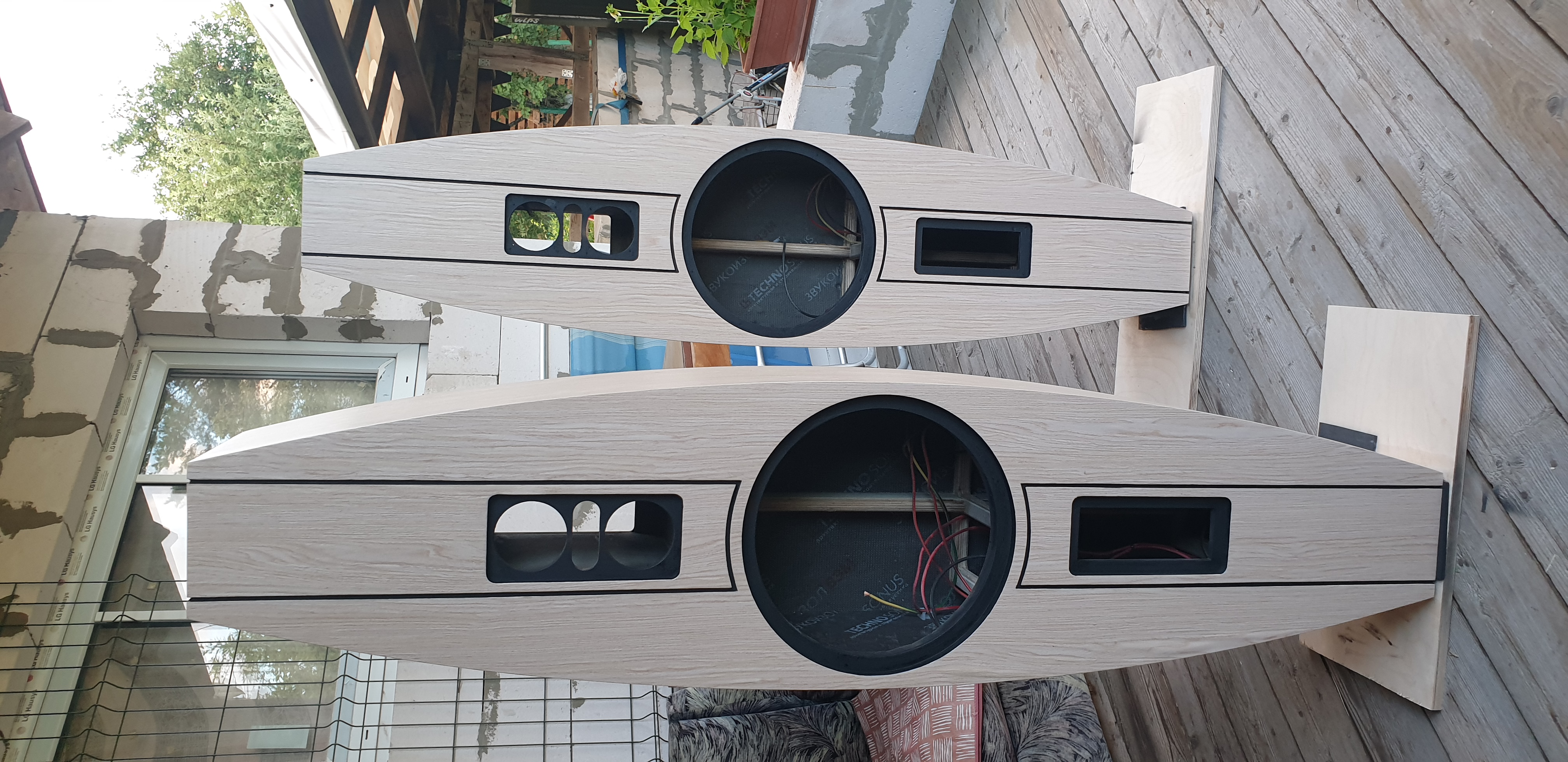

    Цитата Сообщение от Kiraso Посмотреть сообщение
    Клеил контактным Kleiberit 114.5
    Вложение 458449
    Вложение 458450
    Вложение 458451
    Миниатюры постоянно повернутые у меня выходят
    А что за шпон, если не секрет? По фото на файн лайн похоже.

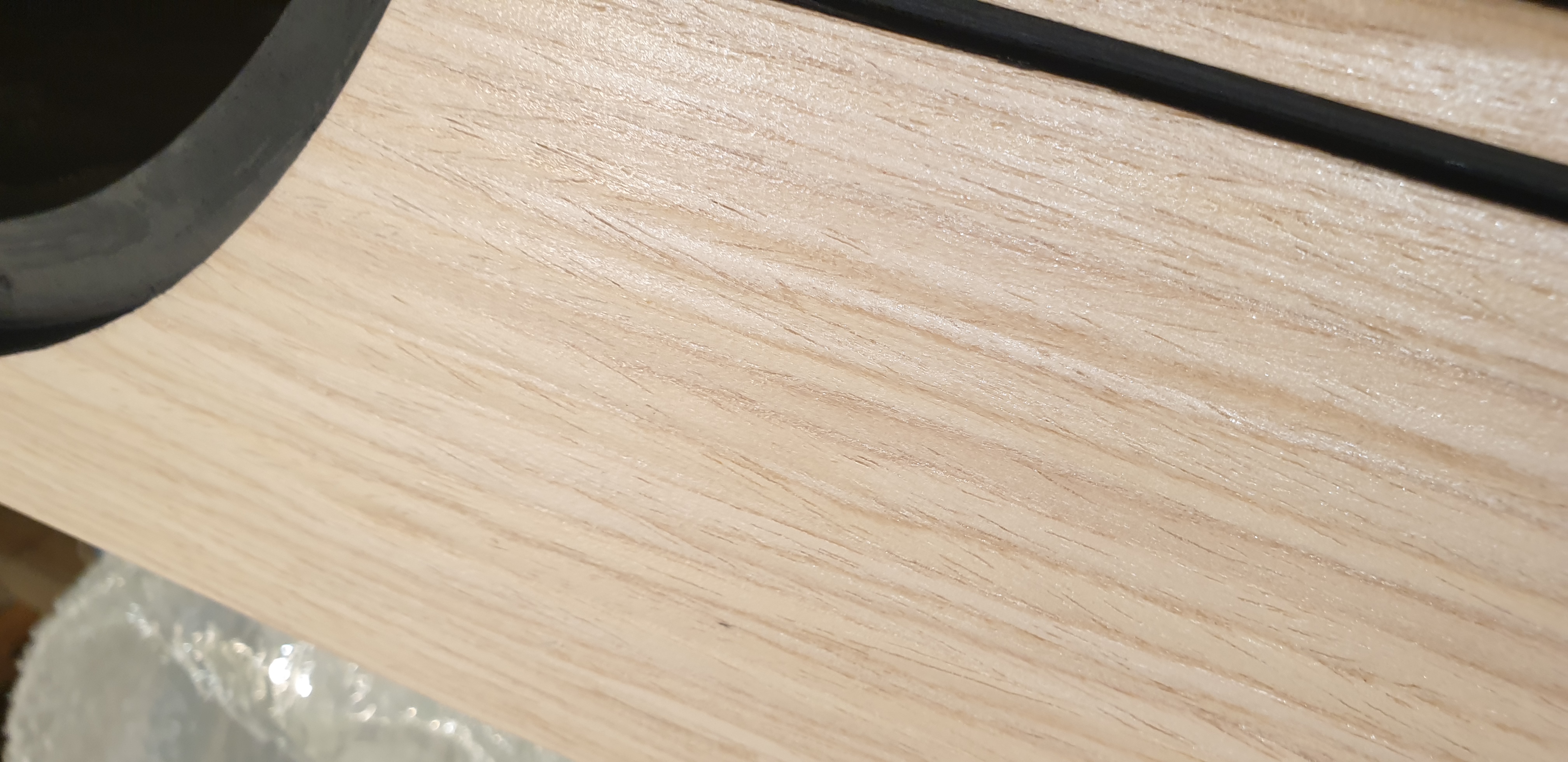

    По умолчанию Re: Отделка корпуса шпоном
    Он самый, марку сейчас не вспомню, средней ценовой категории был. И он именно весь фактурный "с завода". Не придал особого значения этому факту, когда выбирал/покупал.
    До этого клеил простые, а-ля вяз, бук и т.п. Те все были гладкие(еще рисунок мелкий, на вязе только были также выраженные тактильно полоски). А этот по древоструктуре ещё и волной небольшой. Т.е. сделать его абсолютно гладким только прессом наверно можно. Не знаю, может брак, условия хранения, а может так и задумано было.
    По факту, меня это не напрягает.
    Зачем такие крайности, основной минус только тот что машинкой шлифовать нельзя (вместо пузырей будут дырки) по этому "губкой" и ручками. И никаких масел-восков, только лак!
    Примерно так и вышло.
    Орбиталкой таки чуть прошёлся, но без фанатизма. И покрыл лаком Aura luxpro.
    Вообще история с этим шпоном была ещё та. Я не хотел его использовать, думал о других вариантах. У меня 4 варианта шпона было и этот был последним в очереди. Наклеивал кусочки на фанеру, покрывал морилками и лаками... а когда все это приставил к стене в комнате, понял, что не смотря на может более интересные иные варианты, именно этот лучше всего вписался в интерьер.

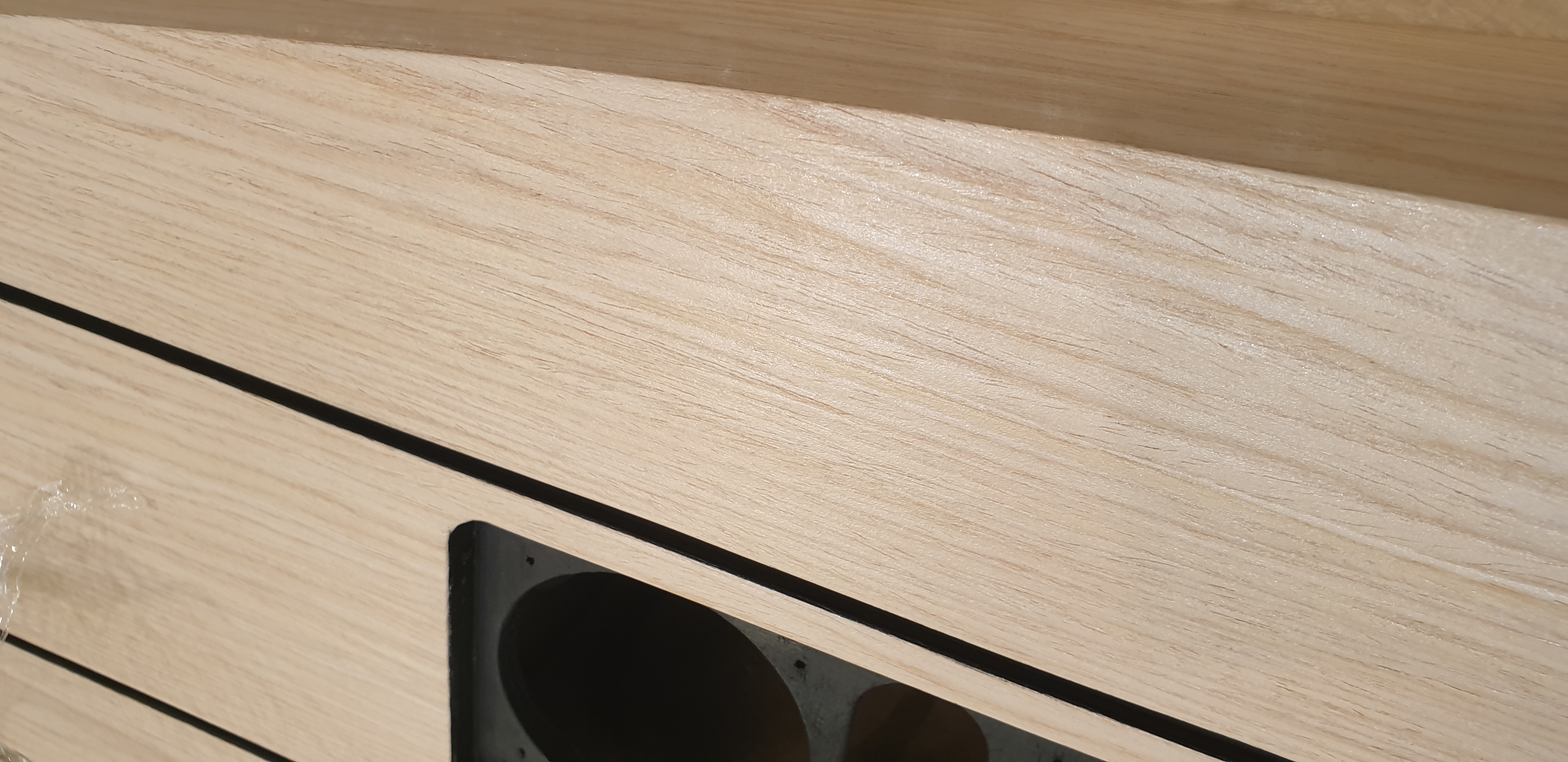

    Основной минус кривые руки
    Оценки рук раздавать проще всего, но надо-ли? Уже сделано, так как получилось, а кто ошибок не делает? Особенно если не системно клеить шпон а от случая к случаю...
    А на данный момент остался один вопрос что придумать чтобы было менее заметно, не включать свет в комнате наверное

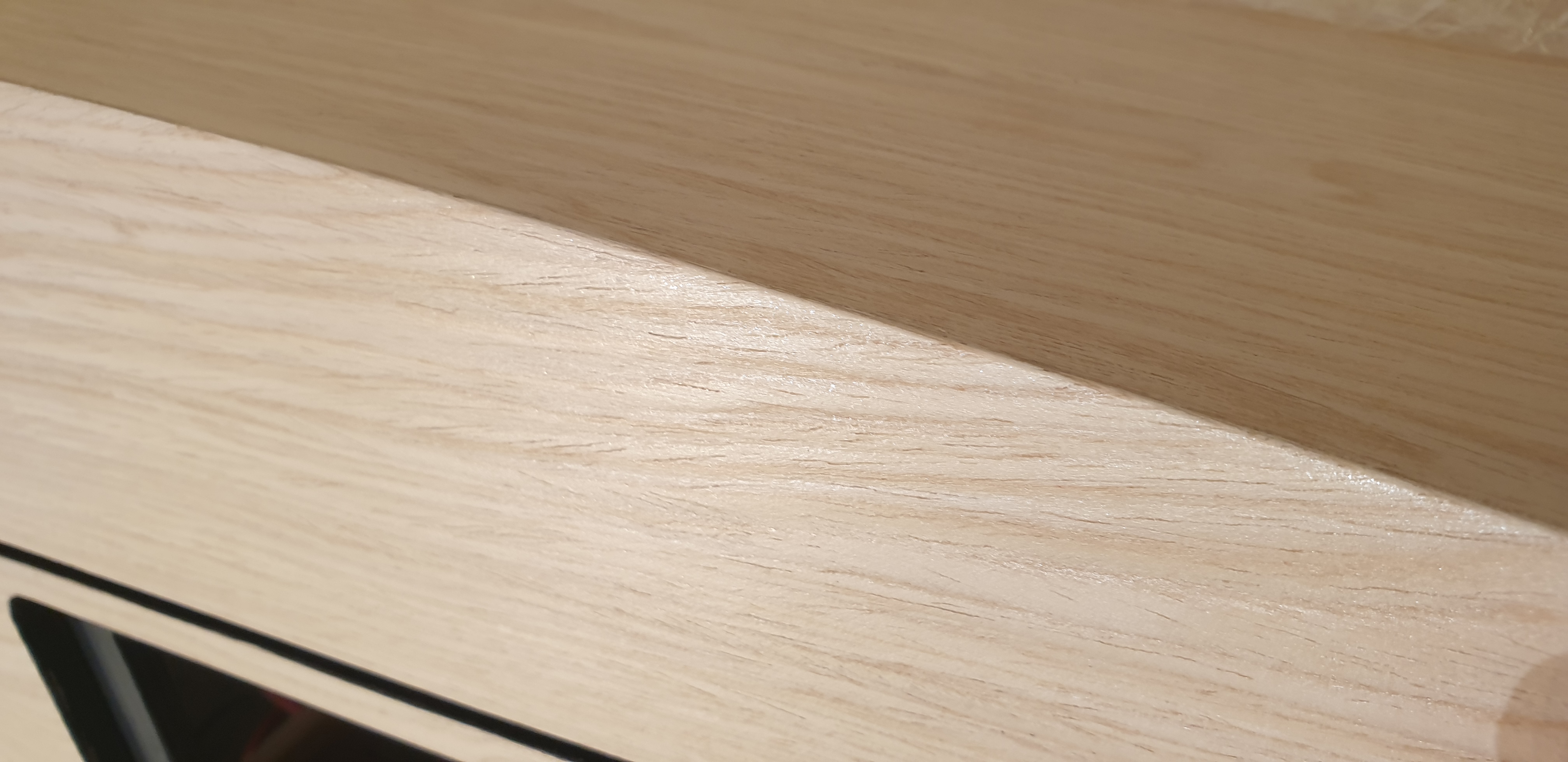

    Если таки тут обсуждение моих колонок/рук, то как уже писал выше, мне даже понравилась эта легкая "шагрень".
    Также и близким. Переклеить при желании можно, но не вижу причин это делать.
    Мне такая фактурность нравится больше, чем прилизанная гладкая стенка, аля виниловая пленка.)))
    И да, основа подвергалась как шпаклеванию, для выведения местами поверхностей как надо, и грунтованию (второе, как показал предыдущий опыт, как раз улучшало работу с контактным клеем)
    Чтобы не было заметно нужно тщательно собирать рубашку на гумирку сначало кусочками поперёк шва и потом сплошной лентой вдоль. Тогда не будет щелей. Клеить на холодную клеем ПВА ( клейберит) , на шпон газеты в несколько слоёв потом толстый кусок фанеры 18-21 мм и много много струбцин. Или вакуумный мешок и без газет и фанеры. В мешке покрыто шпоном шесть корпусов с криволинейными поверхностями из них два для НЧ с размерами 50х50х45. Ни единой трещины или щелки.

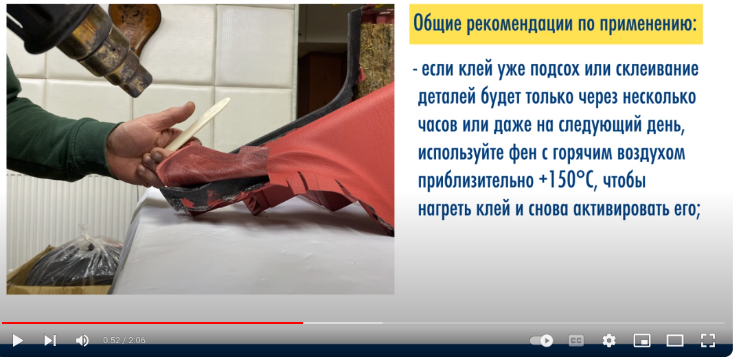

    Новичок Аватар для kvnik
    23.11.2005
    Донецк
    86
    Вот такое увидел про kleiberit 114.5
    Предположу, что это свойственно в той или иной степени всем контактным клеям.
    А, к примеру, для наиритового клея это (нагрев высушенного клея перед склейкой) вообще основной и самый правильный вариант применения.
