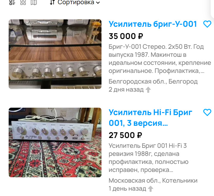

    За 8-12 т.р. на Али звук лучше, чем
    Вложение 451522
    В нем нет деталей на эту сумму. Чисто раритет, эпоха, ностальжи. Какое же это занедорого?
    в днр у нас на рынке на радио точке где все бу стоял бриг 15тыщ, а по началу он просил вообще 10тыщ , потом поменял на 15

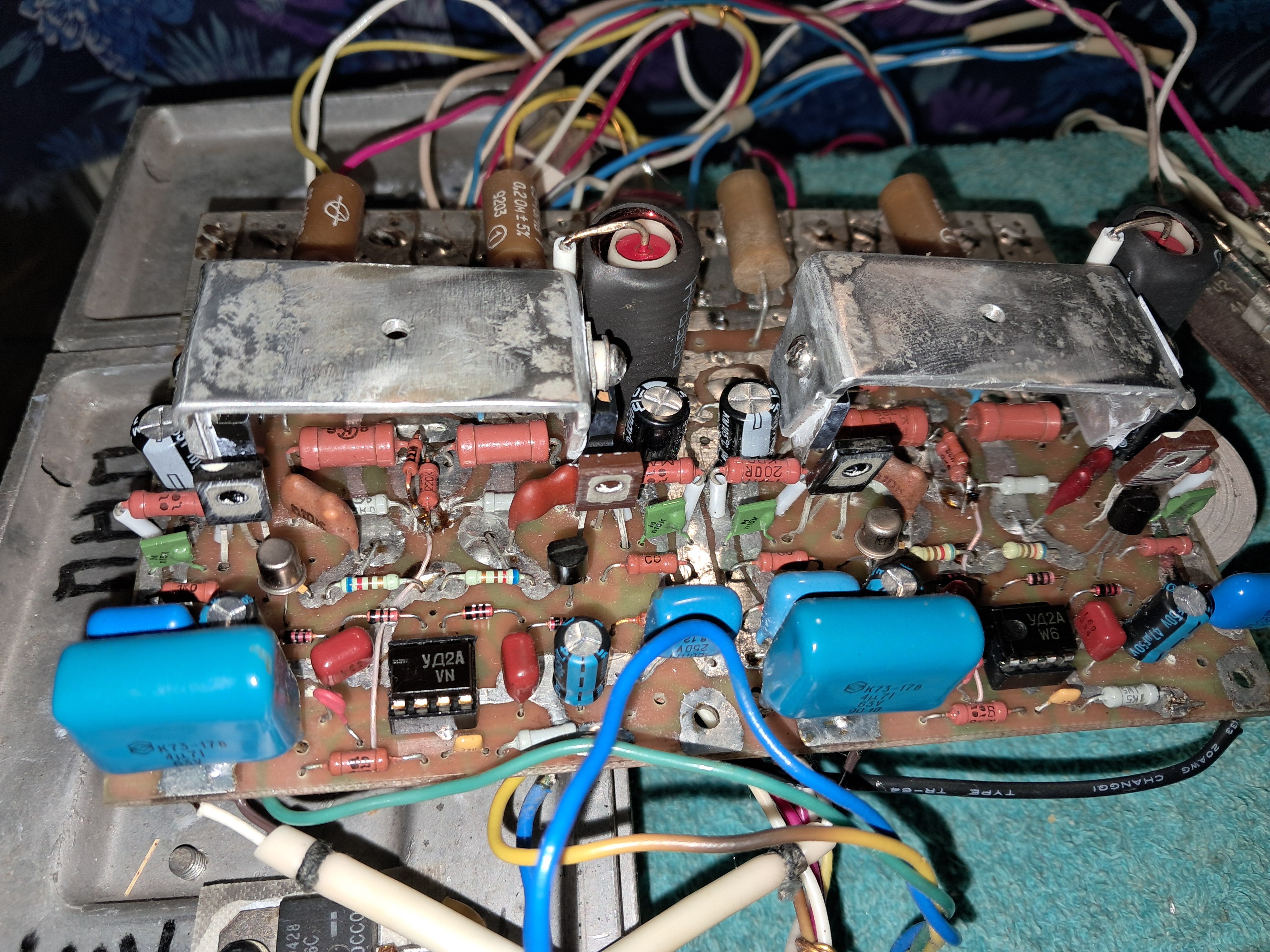

    Спаял такую плату собственой разработки паял из деталей то,
    что было в запасе с распайки и текстолит тоже кусок 15см на 7.5 см,
    два канала с токовой защитой и еще кое чего не впаяно там резисторов на токовую защиту нужно кучу, расщитана на 8 выходников на каждый канал, все проработано электролиты на отдельное питание микрухи и тудаже пленка по питалову и на окнечник тоже электролиты не большой емкости и к ним пленка по питалово, микросхема кр544уд2а.
    Раздельное питалово оу и остального тракта от отдельных трансов, и в плату место есть расщитано под 16 эмитерных таких сопротивлений под выходники, в эксперементе тип35 тип36, галимые выходники и звук на них галимый высокие занижены они низко частотные, они в эксперементе если чо замкну и спалю , а так кт8101а и кт8102а в раскачке наш кт851а и кт850а перед ними стоят кт961 и кт626 и усилители напряжения кт3102а и кт3107б .

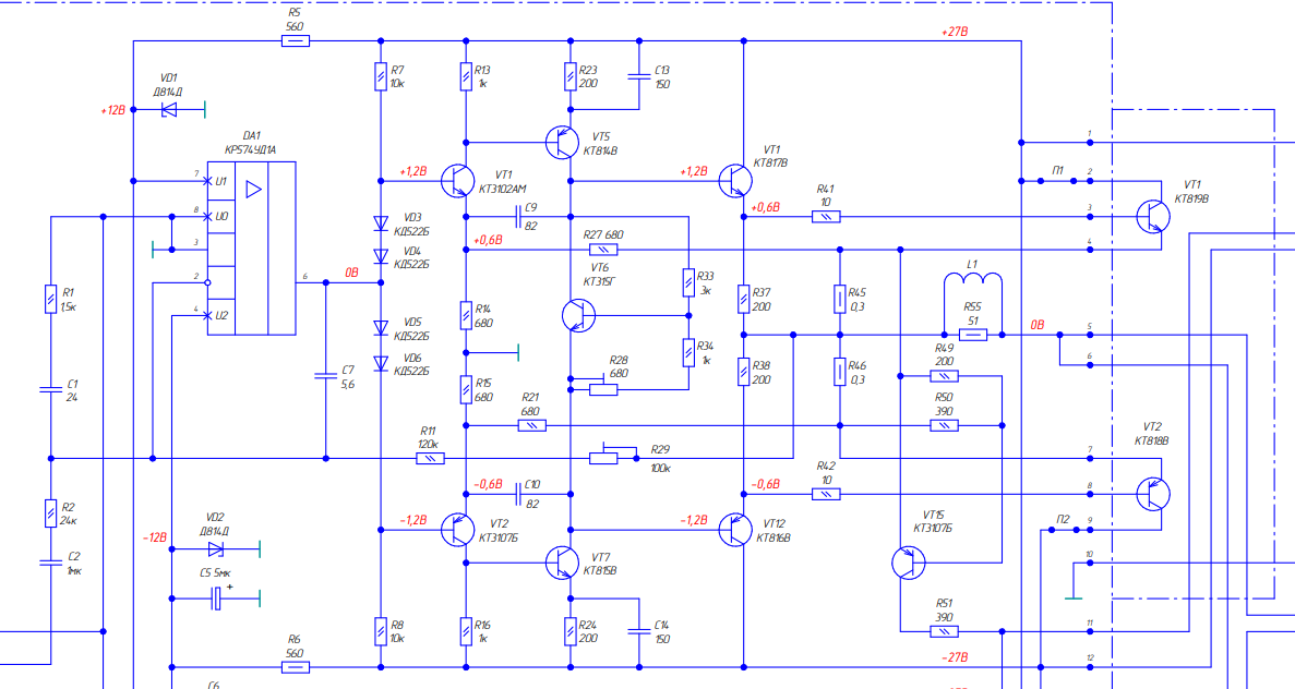

    Схема от Оды ум102.Нажмите на изображение для увеличения.
