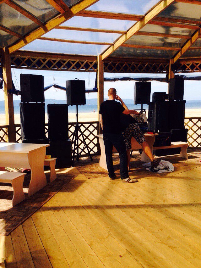

    По умолчанию Re: О создании новых моделей динамиков+вопросы разработчикам(НОЭМА)
    Рупорами не пользуюсь, зачем они дома - тоже не совсем ясно. Собирал ФИ с товарищем на базе 800ГДН. Делали по рекомендациям завода-изготовителя. 4шт от усилителя Soundstandard CA-18 отлично давят на небольшой пляжной дискотеке. Звук отличный, панч и нижний бас присутствует.
    Так,что мне знакомым сказать,что такой то "весельчак" мне посоветовал..800ГДН "сходу". На "пляжах" многое можно послушать ..лежа на песочке..так..давит,что ночью с пляжа слышно по всей соседней округе "дискотеку"...

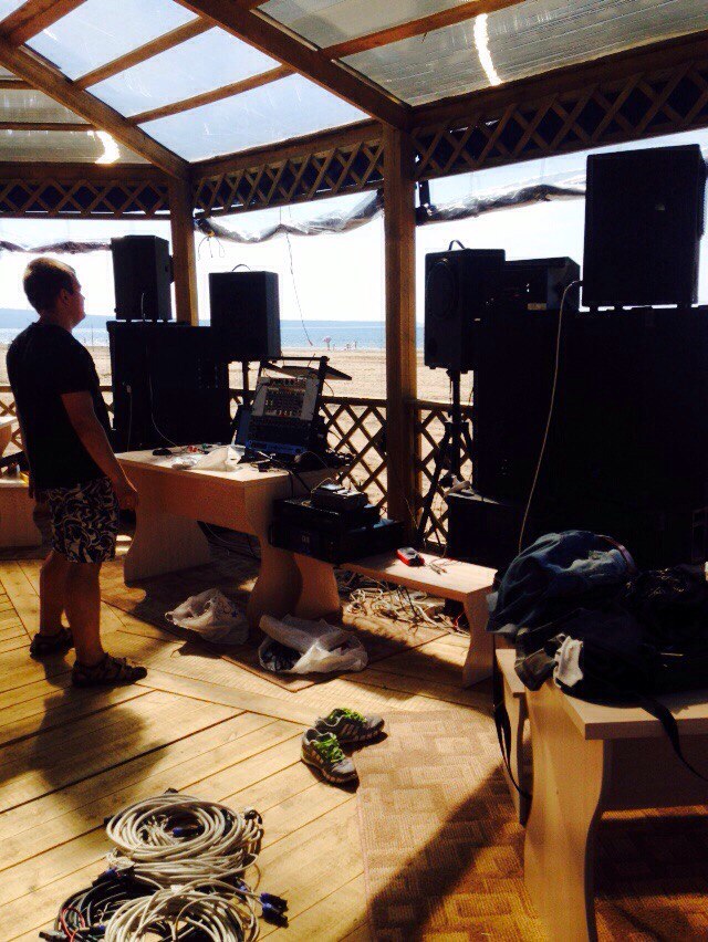

    Вот они. Тут пара заводских и пара самодельных. У пары заводских порты еще прямоугольные, у наших уже - треугольные по улоам. Хар-ки идентичны.
    ---------- Сообщение добавлено 16.44 ---------- Предыдущее сообщение было 16.37 ----------
    Вы уже посоветовали ему динамики, которых нет. Так посоветуйте и 800-ки
