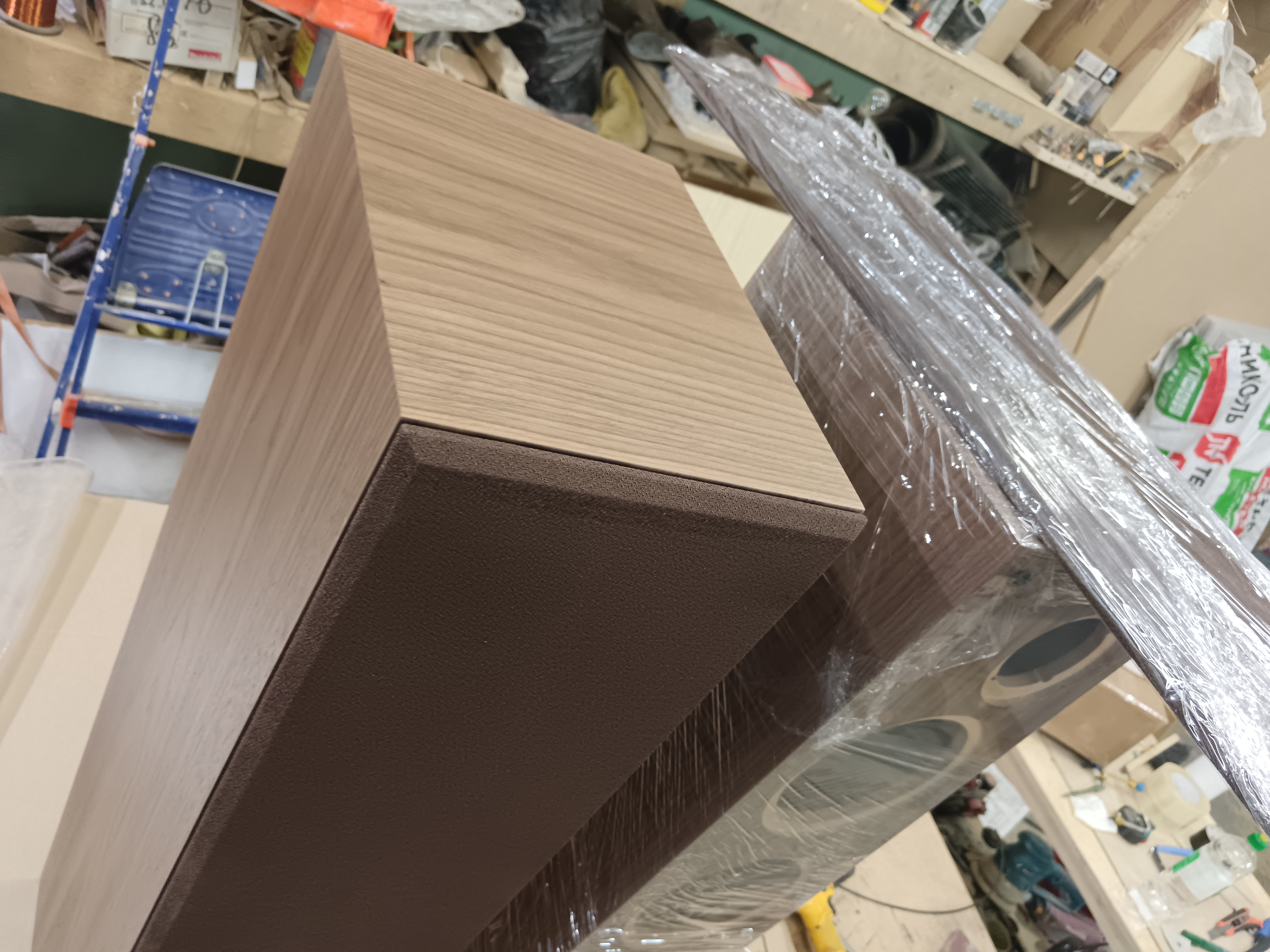

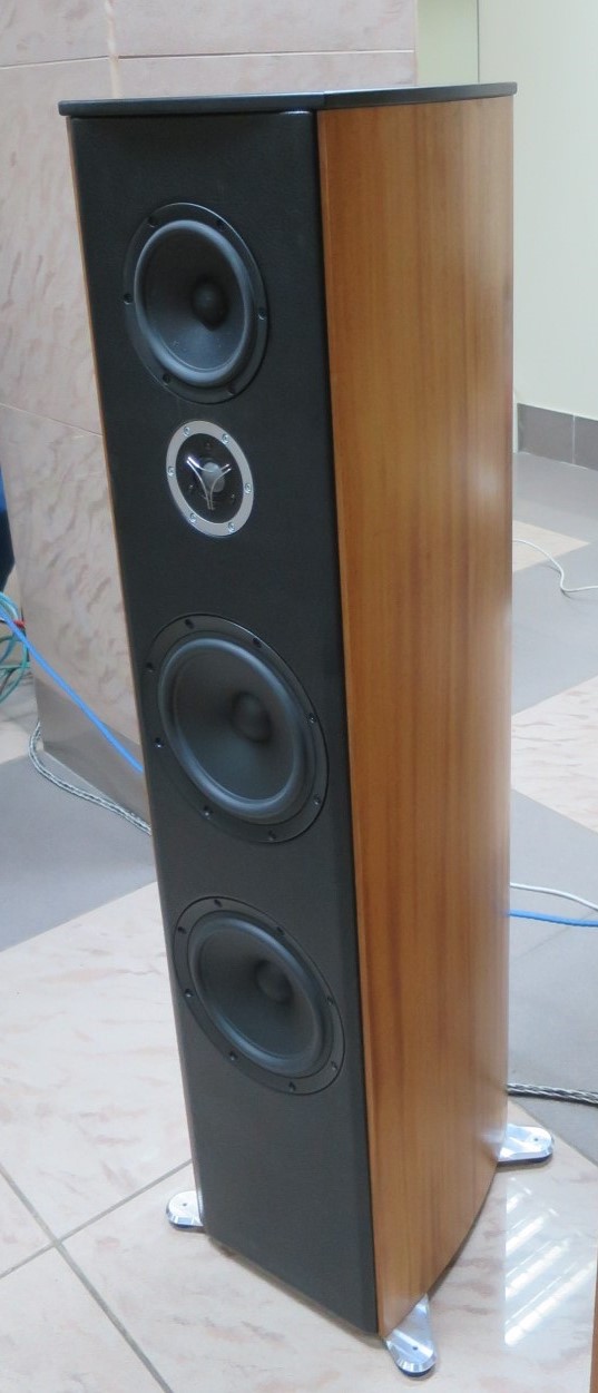

    Клеить вручную само по себе гиморно на больших площадях
    вообще не проблема. Наносим, ждём пока подсохнет "до отлипа", а далее я кладу заранее подготовленные рейки и уже на них рубашку (ессно с клеем). Ровняем и после из середины начинаем одну за одной вынимать рейки, прижимая рубашку к поверхности. Так что проблем с размером поверхности нет совершенно
    отдельно стоит упомянуть о исключительной вонючести контактника
    Клейберит, а использую именно его, 152.5 и наношу краскопультом, не так и сильно пахнет, на сильнее нитры
    Контактник он же эластичный.
    как и ПВА
    Ну и на контактник можно фанеровать не только плоские, но и радиусные поверхности

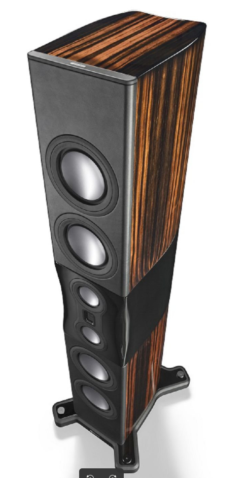

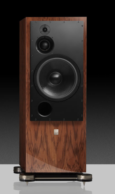

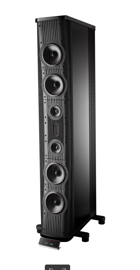

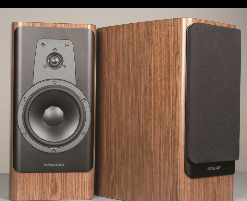

    Супер! Дизайн точно как я собирался делать, боковины только прямые у меня и другая конфигурация динамиков.
    Передняя панель обтянута экокожей или эмаль?
    На верхнюю панель можно приклеить стекло черного цвета, прикольно смотрится.
    У меня год лежит нарезка МДФ, никак не могу решить, красить переднюю панель или обтянуть кожей. Котов и другой живности с когтями нету.
    Я вот думаю, в случае обтяжки кожей, переднюю панель делать в виде сендвича, первая панель клеится с боковинами а вторая через отверстия динамиков изнутри прикручивается на закладные гайки. Дополнительная связка через болты крепления динамиков. Такую панель можно будет снять и перетянуть в случае повреждения.
    Еще вариант, наборная передняя панель из кусков твердой древесины, обработанной на ЧПУ, например как в Gryphon Trident.
Название:	Screenshot from 2024-07-29 00-16-29.png
    Кожа, Monitor Audio.

    Накладные панели ATC и Dynaudio
Название:	Screenshot from 2024-07-29 00-17-09.png

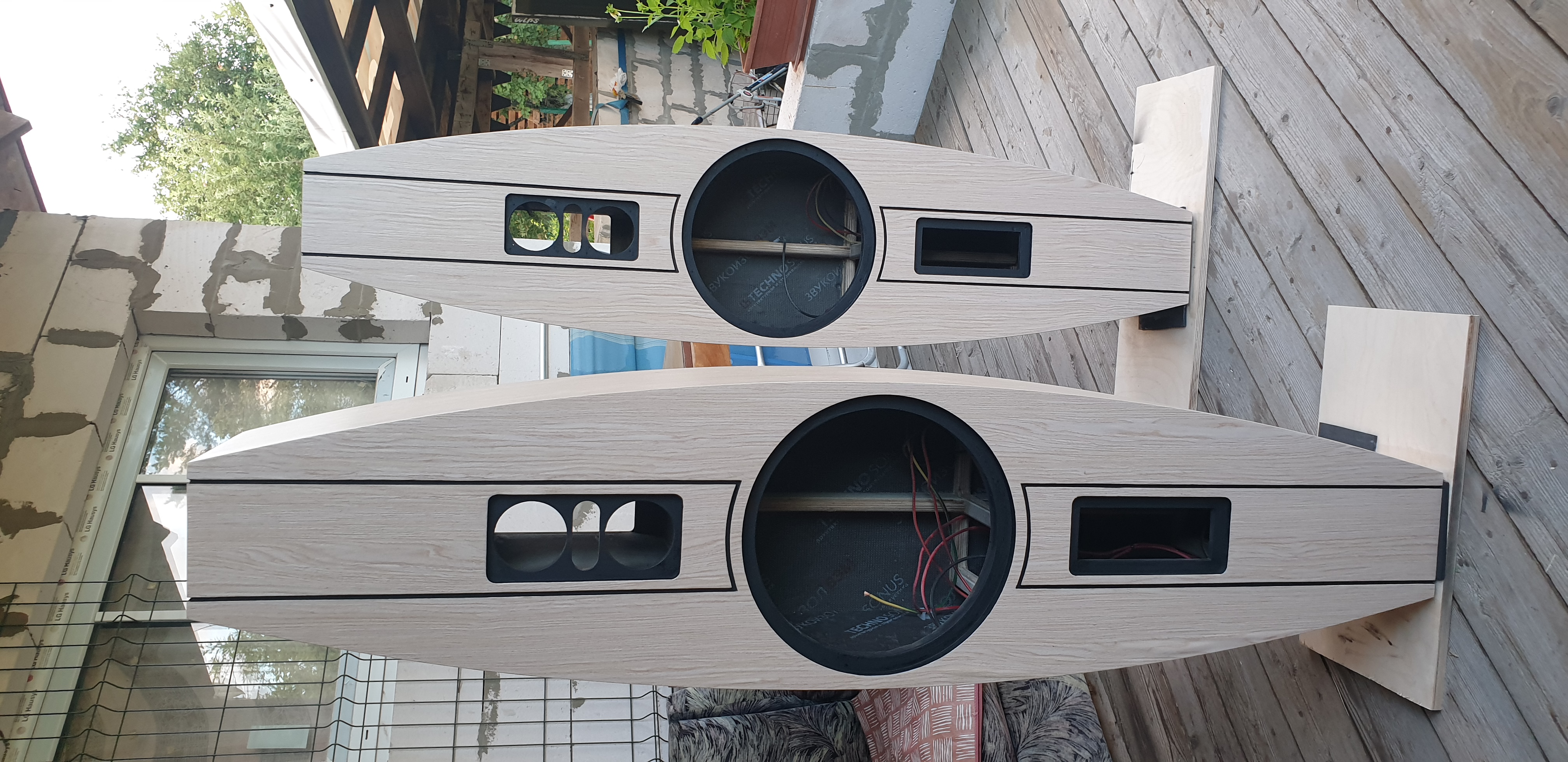

    Для самостоятельной фанеровки нет ничего лучше контактного клея! Ну или вакуумный мешок, как у меня с вакуумным насосом. Но дома вакуумный насос особо не нужен, так что проще купить контактный клей и попотеть вечерок, прикатывая шпон. И не тратить деньги на мешок и насос.
    ---------- Сообщение добавлено 18:14 ---------- Предыдущее сообщение было 18:09 ----------
    И маслицем укрыть. Дома(не в квартире) - самое то. Балкон там или в гараже лучше. И клей и масло имеют запах. В инструкции к красному контактному клею написано, что он имеет приятный запах(!). Нет, он тоже воняет)) Парами масла не полезно дышать. Оно только сухое безвредно.Нажмите на изображение для увеличения.

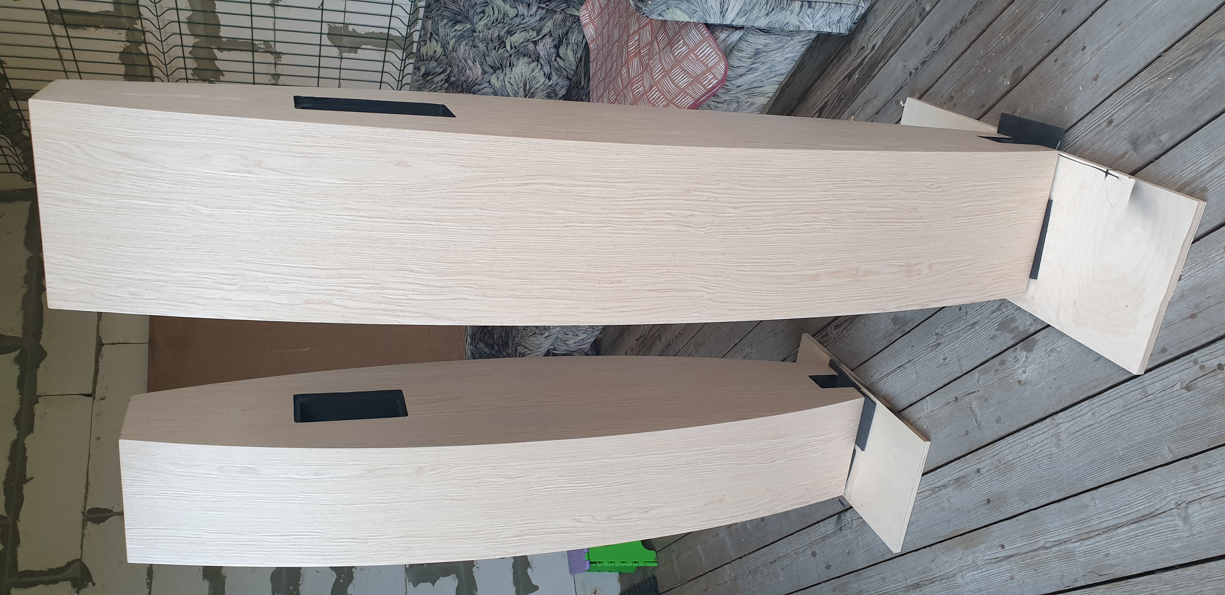

    Клеил контактным Kleiberit 114.5

    По умолчанию Re: Отделка корпуса шпоном
    Пузырей не сосчитать.
    Ну вот, купил шпон, Kleiberit 114.5, зашпаклевал отшлифовал коробкИ. И что, все выкинуть?
  21. #3220
    15.09.2021
    376
    А так красифшей, фактурней )))
