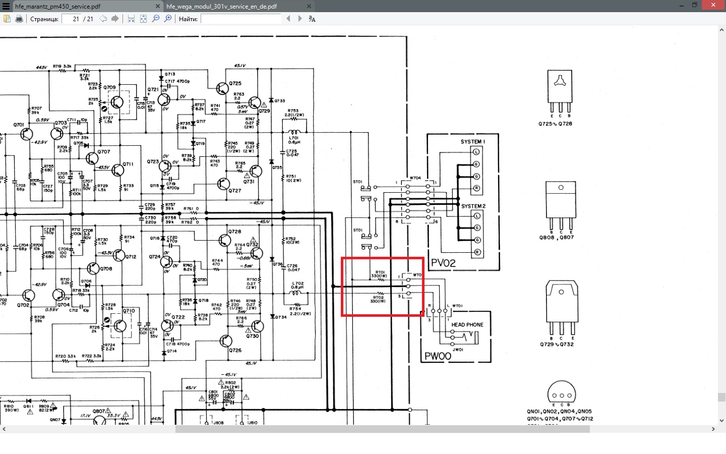

    Привет всем. подскажите как по качеству резисторы ПКВТ http://www.155la3.ru/pkvt.htm в качестве гасящих резисторов на выходе усилителя, сейчас там панасоник из другого усилителя metal oxide non fammable.
    ---------- Сообщение добавлено 20:39 ---------- Предыдущее сообщение было 20:32 ----------
ID:	383169 вот эти я их номинал уменьшил до 150, теперь тдс5 и тдс 16 даже раскачивает полностью. не черевата ли такая замена?

    1. ПКВТ - красавцы.
    2. Скорее всего будет лучше, но разницы не услышите. ПКВТ не пробовал, но откровенно плохих для звука проволочных не попадалось.
    3. Можно взять и что-то попроще из тех же проволочных.
    4. Непонятно, что мешает попробовать и оценить звук самостоятельно.

    Уменьшив сопротивление я не сожжу ничего там?) Это же не делитель а просто последовательно резисторы как в дешевой аппаратуре, думаю они 330 ом дали просто чтобы шум уменьшить типа демпфирование.. а уменьшитюв сопротивление уменьшу нагрузку на транзисторы и увеличу мощность, я правильно понимаю?

    1. Не сожгёте. Точно.
    2. Нагрузку на транзисторы Вы не уменьшите, но это и не важно, так как она заведомо меньше, чем при работе на АС (4 Ома).
