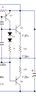

    Вопрос по схеме "Ахтунг 2":
    Между эмиттером Q6 и верхним по схеме выводом дросселя не нужен ли диод аналогично оригинальной схеме FIN?
    Не проверял выброс при запуске. Попробуйте запуск без него. Если карта по входу хлюпнет до красного на минимальной чувствительности, при включении фантома - тогда точно надо ставить. Сейчас прогоню в симуляторе.
    Ох и жестокий вариант Вы выбрали. Не каждому спецу по плечу успокоить радиочастотный возбуд ОООС без ухудшения передачи в целом. Слегонца прёт где-то там в виде широкополосного радиочастотного шума придавая звучанию излишнюю "бритвенность".
    Хорошо, если ещё слегонца. Попробуйте. По крайней мере ощутите эту непреодолимую стену. Всем будет интересно
    R7 желательно 15-20 кОм. Передача neumann tlm103 но с большим током покоя выходного каскада и непосредственным подключением к звуковой карте (без выходного электролита).
    Симулятор говорит - диод абсолютно бесполезен. Резких скачков критической амплитуды нет. Менее полутора вольт резкий скачок. Не опасный но довольно громкий бабах.

    Опробуйте более знакомый и менее агрессивный режим в плане самовозбуждения на радиочастоте.
    Здесь крути как хочешь, всё равно ОООС "обнулит" искажения.

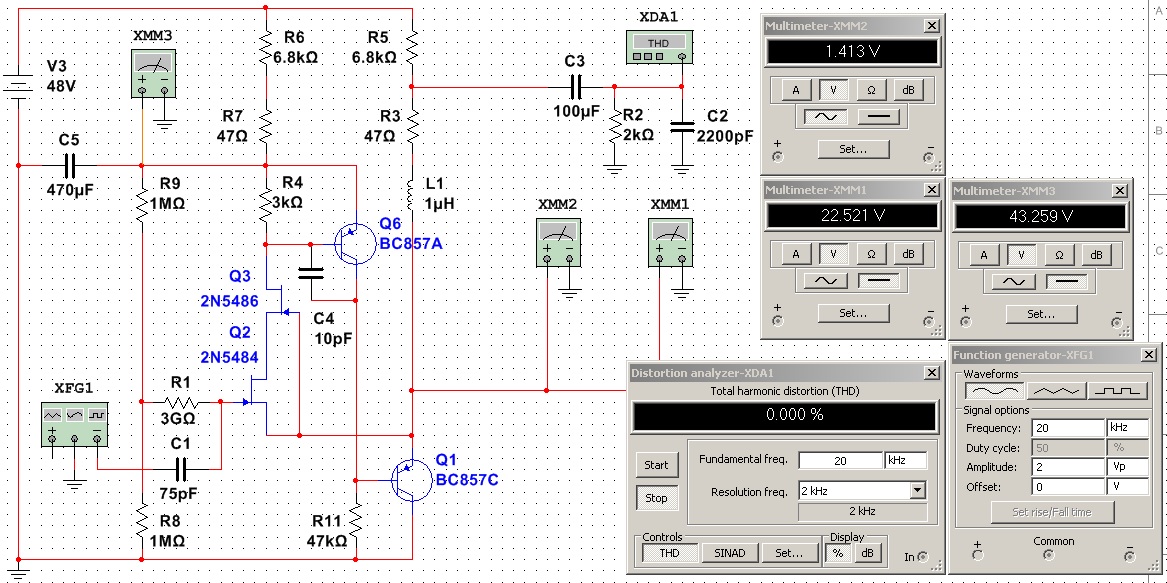

    Собрал. Сильный радиочастотный возбуд. Дроссель пока не ставил на выходе. Услышал в наушниках местную FM станцию. Диктор говорил.
    Когда заменил Q6 на транзистор с меньшим усилением (около 100, ёмкость коллектора 6 пФ) - возбуд в 10 раз уменьшился. 10пФ пока не убирал.
    На выходе 22V, на конденсаторе 470мкф 43V. Всё по постоянке идеально и прекрасно настраивается-перестраивается.
    Входной полевик 3557, второй j112, первый PNP 2SB644-R, второй 2SA1048 с усилением 370.
    Это для начала. Далее будем усмирять...
    В nt1a тоже еле-еле душа в теле, любое стороннее подключение ко входу с малейшими радиочастотными помехами мгновенно возбуждает усилитель. Не сильно но всё же возбуд.
    Влепил муфту сантиметровую ферритовую 1мкГн - НЕ ДРОССЕЛЬ! - на выход и 10пФ увеличил до 22пФ.
    Идеально работает схема. Шум предельно низкий.
    Но то с эквивалентом капсюля. Сейчас буду вешать на вход капсюльную халабуду, посмотрим как отреагирует схема на предмет возбуда.
    Без нареканий. Спел песенку. Замечательно.
    C4, Q6 и дроссель-муфта на выходе - критичная троица.
    Никаких других проблем пока не обнаружено.
    Емкость 470мкФ снизил до 220 мкФ - никакого фона 50Гц от схемы нет.
Название:	A2 запуск.jpg
    При снижении питания с 48V до 6V с микрофоном всё ещё можно работать. Чувствительность придётся поднять и шум прибавляется слышимо но всё же.
    При 5V питания схема входит в режим самовозбуждения на радиочастоте. Свист появляется, шум. Но там уже чёрт ногу сломит как карты ложатся. Думаю не стоит обращать на это внимание.
    Резистор на базе выходного 47 кОм.
    Резистор на базе Q6 3.3 кОм. 3 кОм быстро не нашёл.
    Любой 5401 на месте Q6 прекращает возбуд полностью при любом питании.
    Мне конечно удалось устаканить схему на любом напряжении включая "тестовые" 2.5V-3V-5V на которых лучше всего определяется общая устойчивость схемы к самовозбуждению поскольку транзисторы своим достаточно мощным белым широкополосным шумом, активизирующимся от недостачи напряжения питания, "заводят" ту самую бяку от которой спасу нет. НО -
    Заменив выходной 2SA1048 на 5401, а затем на ВС857 схема вновь показала некоторую неустойчивость на "тестовых" напряжениях 2.5-3V. Снова свист, шум-гам, чуть потише правда. Он исчезает при увеличении напряжения 5-52V но всё же стоит обратить внимание на уникальные (в данном случае) свойства 2SA1048. С ним тишина благодатная какая-то
    5401 показал себя во всей красе только на месте Q6.
    Надеюсь теперь Вы понимаете почему я всячески обходил тему ОООС стороной остерегая любителей от бестолочных работ.
    Оставил в схеме 10пФ, а R4 уменьшил до 2.7кОм. Всё так же устойчиво но с лучшей передачей.
    Фантом 48V, напряжения в заветных точках 43.1V/22V.
    Усилитель выдерживает нагрузку (в симуляторе) 220 Ом/1V ампл/1кГц с искажениями 0.001%, что немыслимо со схемами без ОООС.
    Сравнение оригинальной заводской схемы RODE NT1 с "Ахтунг-2" Лучше назвать FINA2 т.е. длина кабеля в квадрате
    По шуму.
    Первые пять секунд шум NT1, затем шум схемы собранной на коленке за пару часов из подручных материалов без мытья элементов/монтажа от жира, пыли и жжёной канифоли.
    Шумы схем микрофонов усилены на одинаковое значение. Обе схемы тестировались на идентичных резисторах смещения капсюля (по 3ГОм) и эквиваленте капсюля 75 пФ. Ошибка в сравнительном тесте исключена.
    https://drive.google.com/file/d/1Fz-...ew?usp=sharing

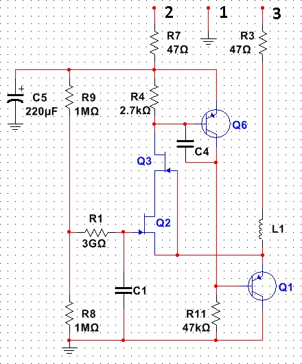

    FINA2
    Схема FINA2.
    C1 - конденсаторный капсюль. Электретный или с внешней поляризацией от напряжения самой схемы (как в схеме FIN) или от доп. преобразователя поляризации со стабилизацией, к примеру FINППА из поста 3174 + умножитель по вкусу.
    С5 - на рабочее напряжение от 50V и выше.
    R9/R8 - делитель для настройки напряжения на выходе "3" около 22V, при напряжении источника фантома ровно 48V. Можно применить переменный резистор 1МОм вместо R8 или, на худой конец, только один переменный резистор 1МОм вместо делителя R9/R8.
    R1 - в зависимости от применения микрофона (сценический вокал - студийная запись). Сценический вокал - 100МОм - 200МОм. Студийная запись "универсал" - 1ГОм. Студийная запись с минимальным шумом от микрофона - 3-10 ГОм но при записи вокала рот вокалиста должен соблюдать дистанцию до микрофона не менее 10 см.
    Q2 2SK3557-6-TB-E, как базовый проверенный вариант, хотя могут подойти другие из множества подобных маломощных полевиков с переменным успехом. При использовании иного полевика работа схемы может стать, как более устойчивой так и менее.
    Q3 - J112, желательно не менять на другой. Отсечка 2.5-3V.
    Q6 - 2N5401 с коэффициентом передачи тока (усилением) 140-180. 2N5401 не лучший выбор - читайте рекомендации на следующей странице.
    Q1 - 2SA1048 с коэффициентом передачи тока (усилением) 300-400. Читайте рекомендации на следующей странице.
    C4 - 10пФ. Минимум для устойчивой работы схемы. В случае самовозбуждения схемы может быть увеличен до 22пФ с общей незначительной потерей качества работы усилителя. Более подробно о подключении шунта 10пФ читайте на следующей странице.
    R7,R3 - 1% - типоразмер 0805, не менее.
    L1 - ферритовая муфта 1мкГн длиной около 8 мм (лучше 10 мм). Ферритовая трубка со сквозным проводником. Можно составить гирлянду из ферритовых микроколец надетых на медный провод необходимой длины. МГТФ и др. Готовых Ферритовых муфт со сквозным проводником выпускают огромное количество, квадратного сечения, прямоугольного, круглого.
    R4 - 2.7кОм-3кОм. За эти рамки желательно не выходить.
    R11 - 47-68кОм. Вместо него нередко используют стабилизатор тока на 300-500 мкА, что как бы теоретически и где-то практически лучше но то заметно повышает склонность схемы к самовозбуждению, что заставляет шунтировать паразитную ПОС на радиочастоте ещё глуше, обвешивать схему 50-100 ОМными резисторами, что нередко нивелирует успех.

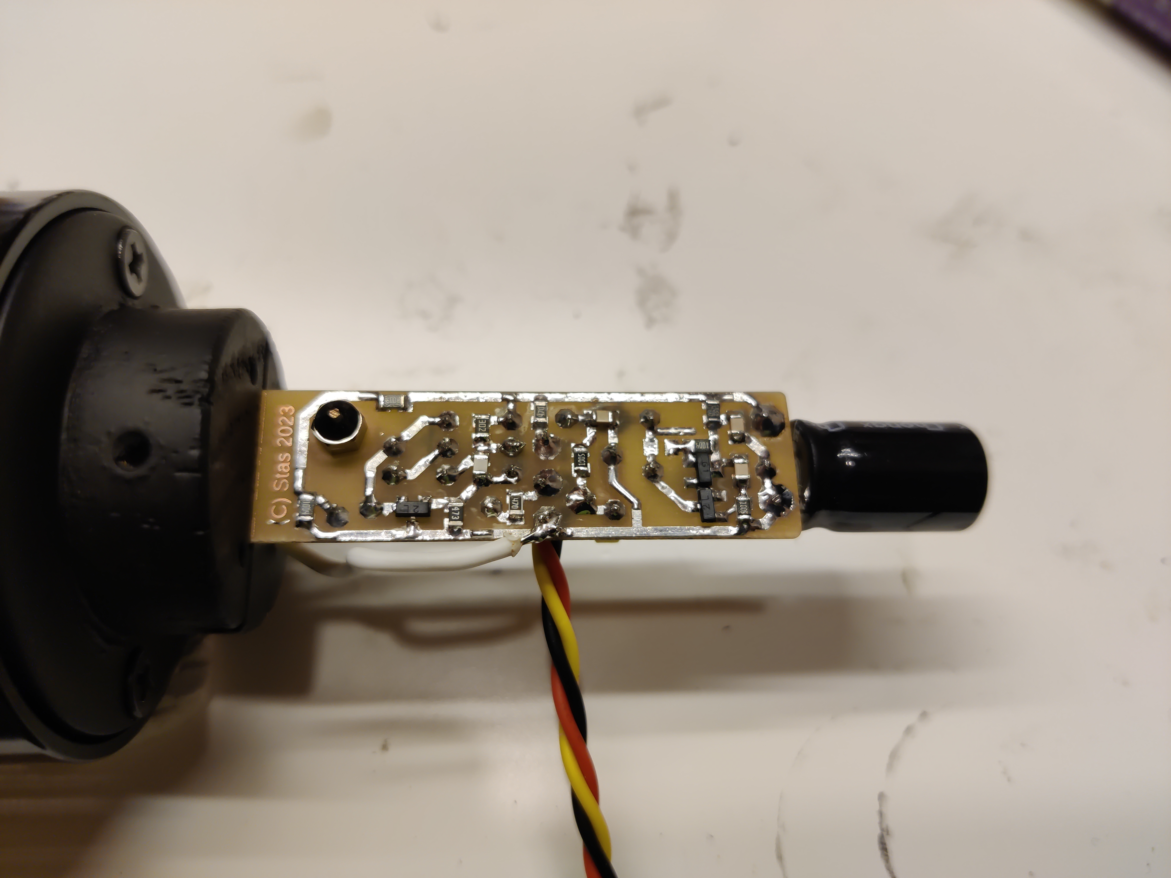

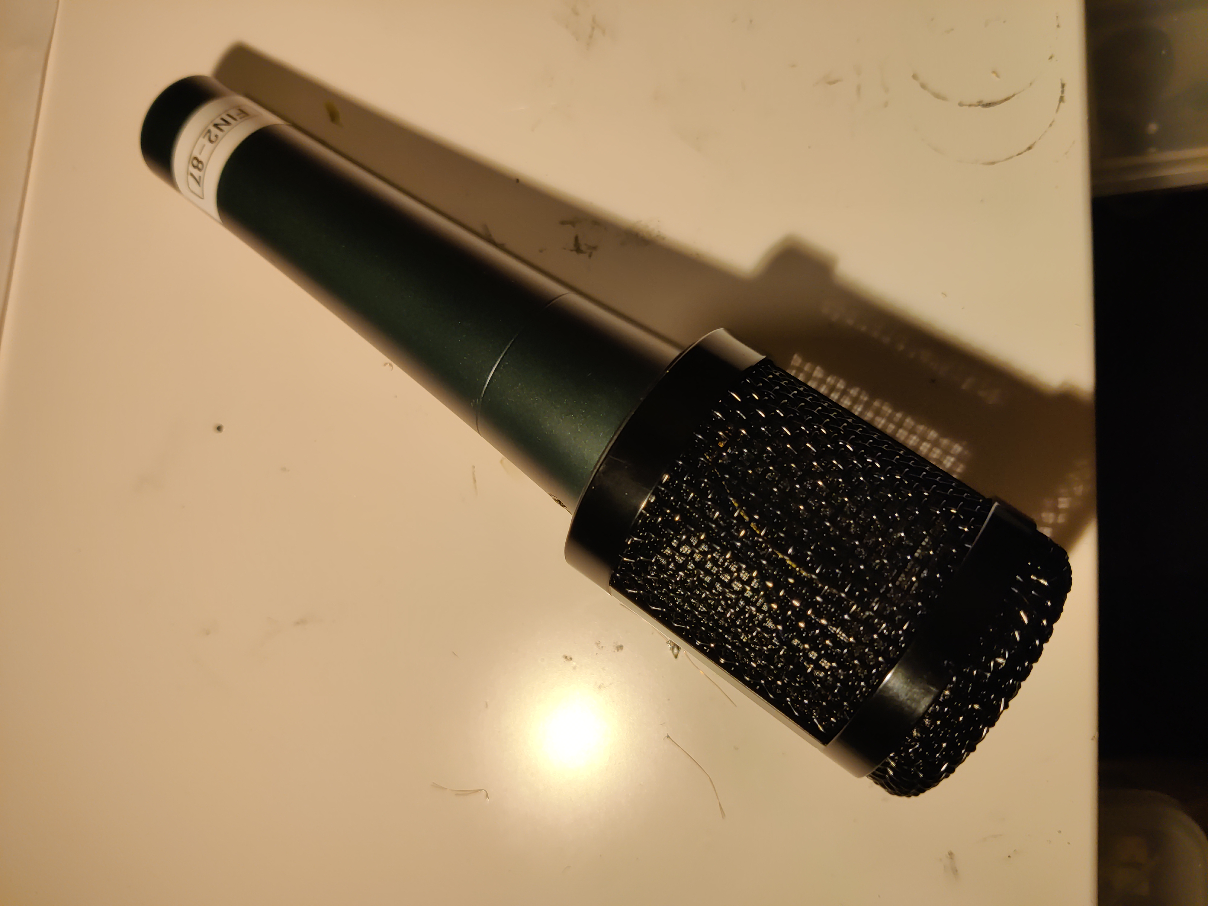

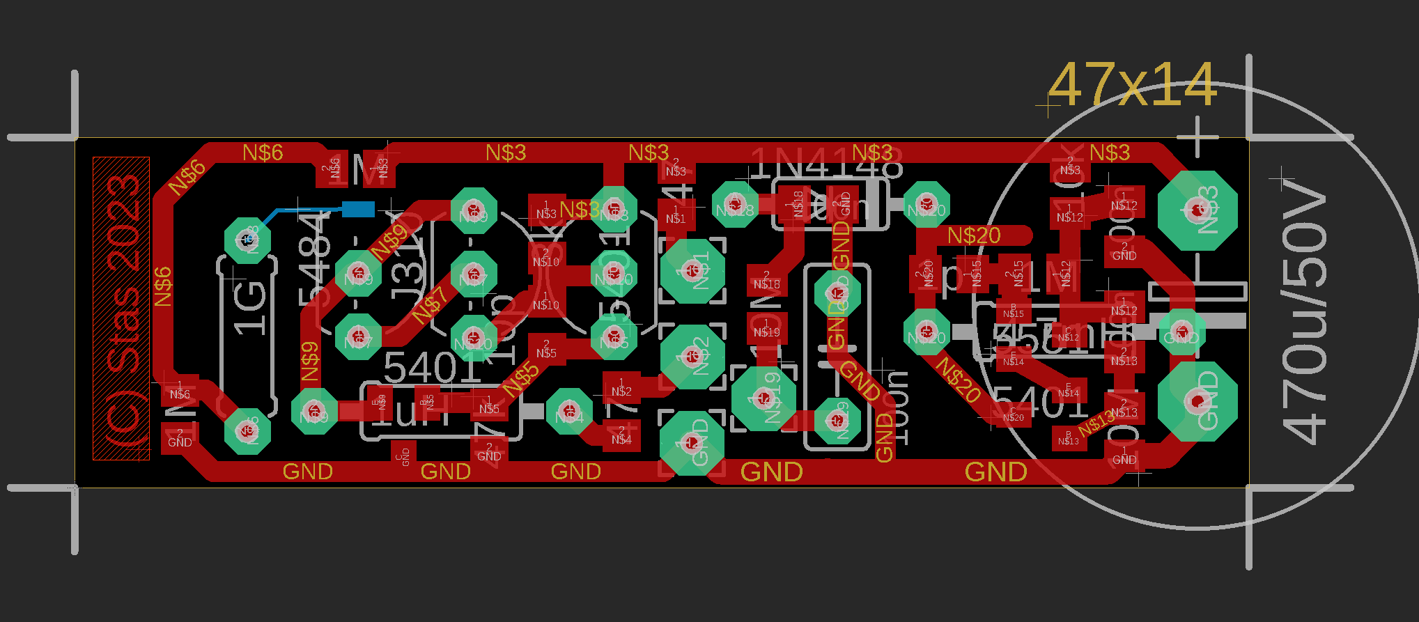

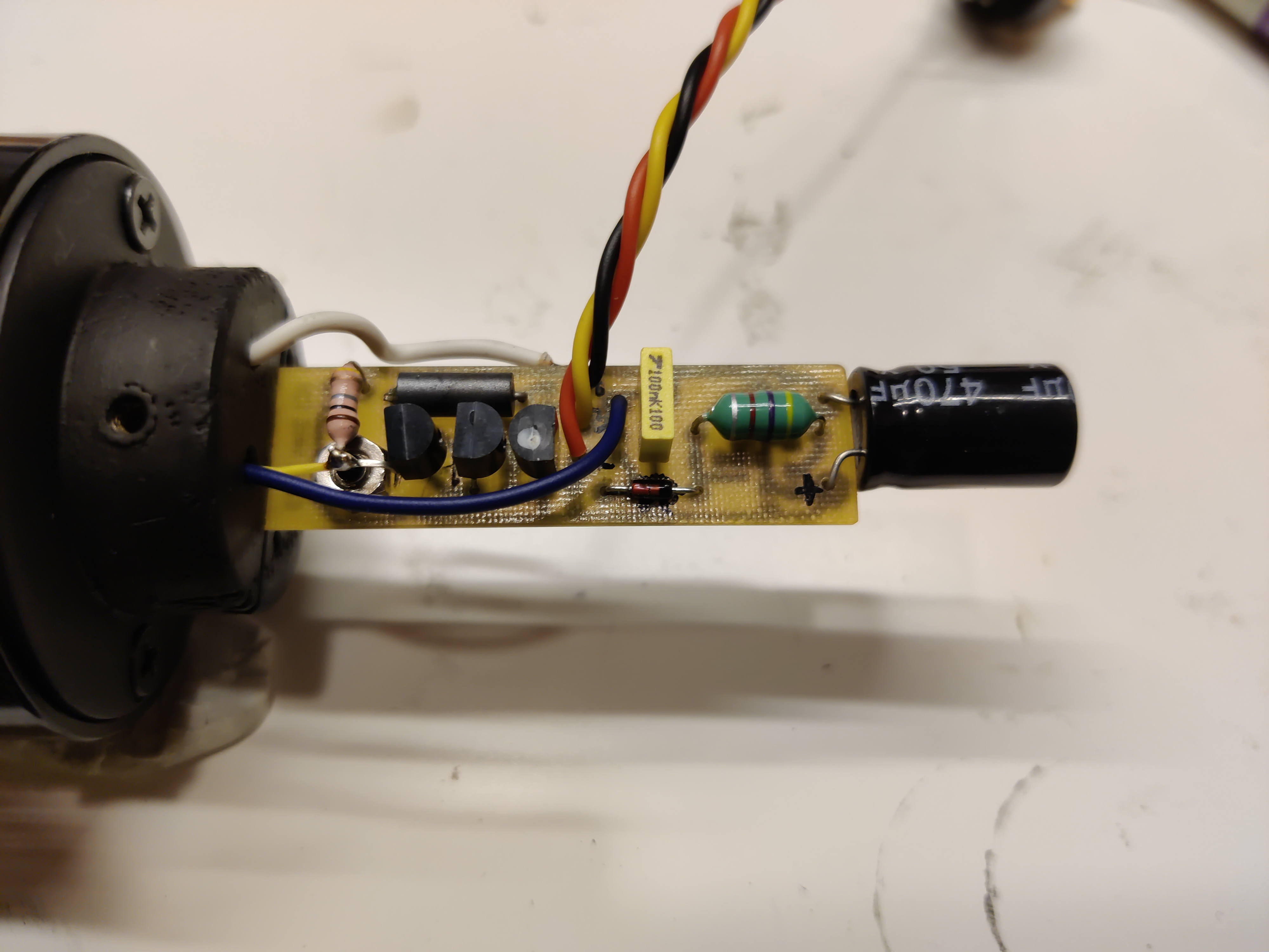

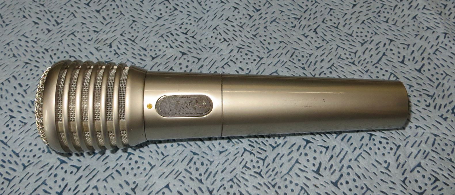

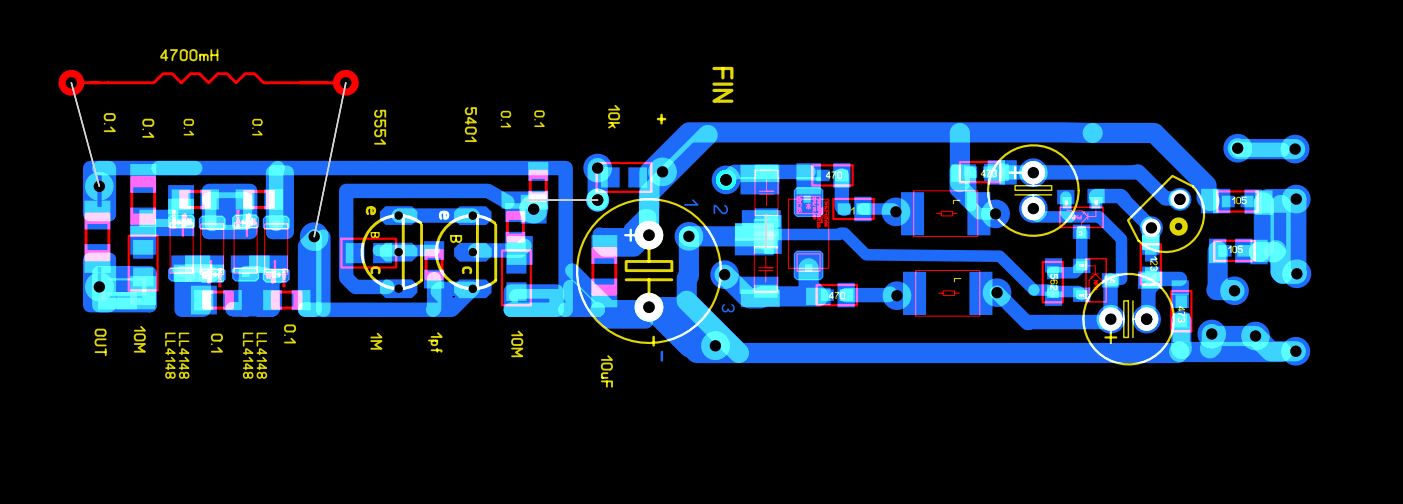

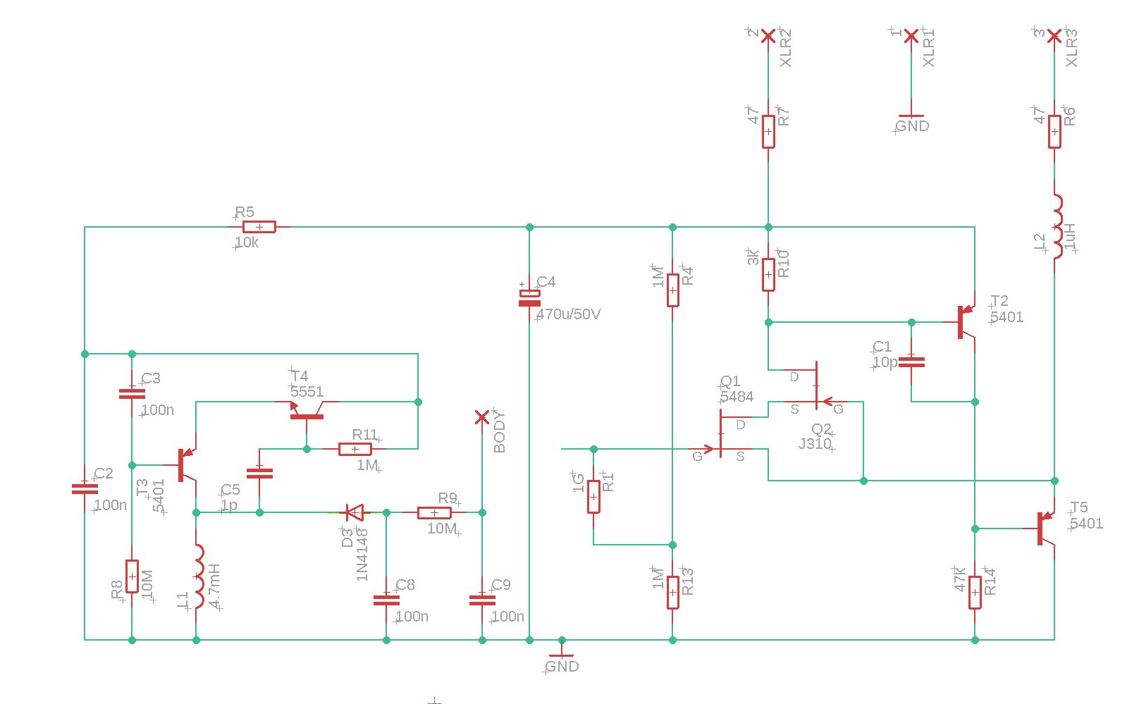

  8. #3187
    Частый гость Аватар для Espresso
    28.09.2022
    Сиэтл, США
    221

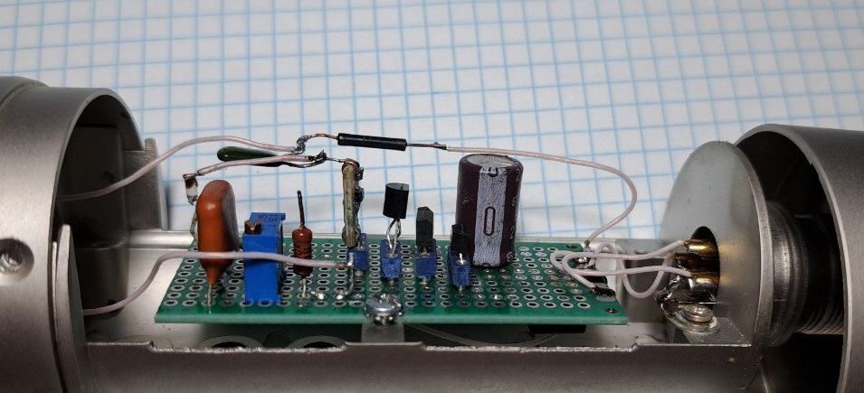

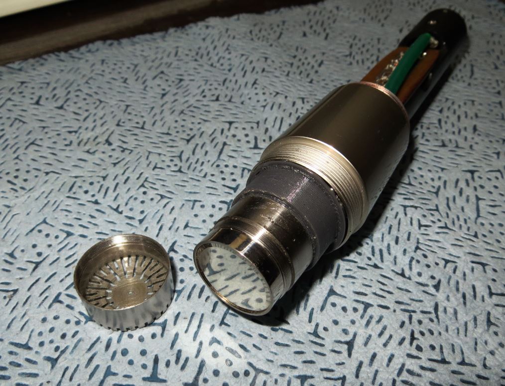

    По умолчанию Re: Доработка бюджетного студийного конденсаторного микрофона или нестандартное схемное решение для стандарта фантома 48V, 6.8 кОм/6.8 кОм.
    Цитата Сообщение от Павлунчик Посмотреть сообщение
    Схема FINA2.
    Собрал и запустил в "ручном" корпусе "Химера" (окружение капсюля от BM-800, ручка от SM-58), капсюль направлен по оси микрофона. Микрофон не предназначается для сцены, форм-фактор выбран исключительно для удобства крепления на стандартной микрофонной стойке.
    Плата размещена в ручке, размер платы с преобразователем 14х47мм + длина большого конденсатора. Шумов нет, самовозбуждения нет, звук детальный, прозрачный. Микрофон уходит в подарок другу.
    Капсюль К-87 с внешней поляризацией от FINПП, напряжение на капсюле - около 60V, без стабилизатора.
    R9/R8 - делитель 1М/1М, напряжение на выходе "3" около 22V, при напряжении источника фантома ровно 48V.
    R1 - "универсал" - 1ГОм
    Q2 - 2N5484, отсечка 0.8V
    Q3 - J310, отсечка 3.2V
    Q6 - 2N5401 - корпусной
    Q1 - изначально 2N5401 - SMD, впоследствии заменён на BC857B, звук стал лучше
    C4 - 10пФ.
    L1 - ферритовая муфта длиной около 10 мм со сквозным проводником.
    R11 - 47К
    Традиционное СПАСИБО!

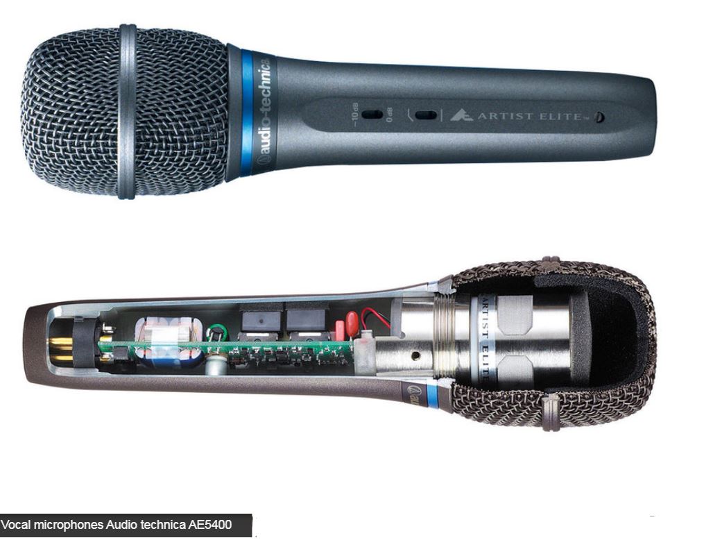

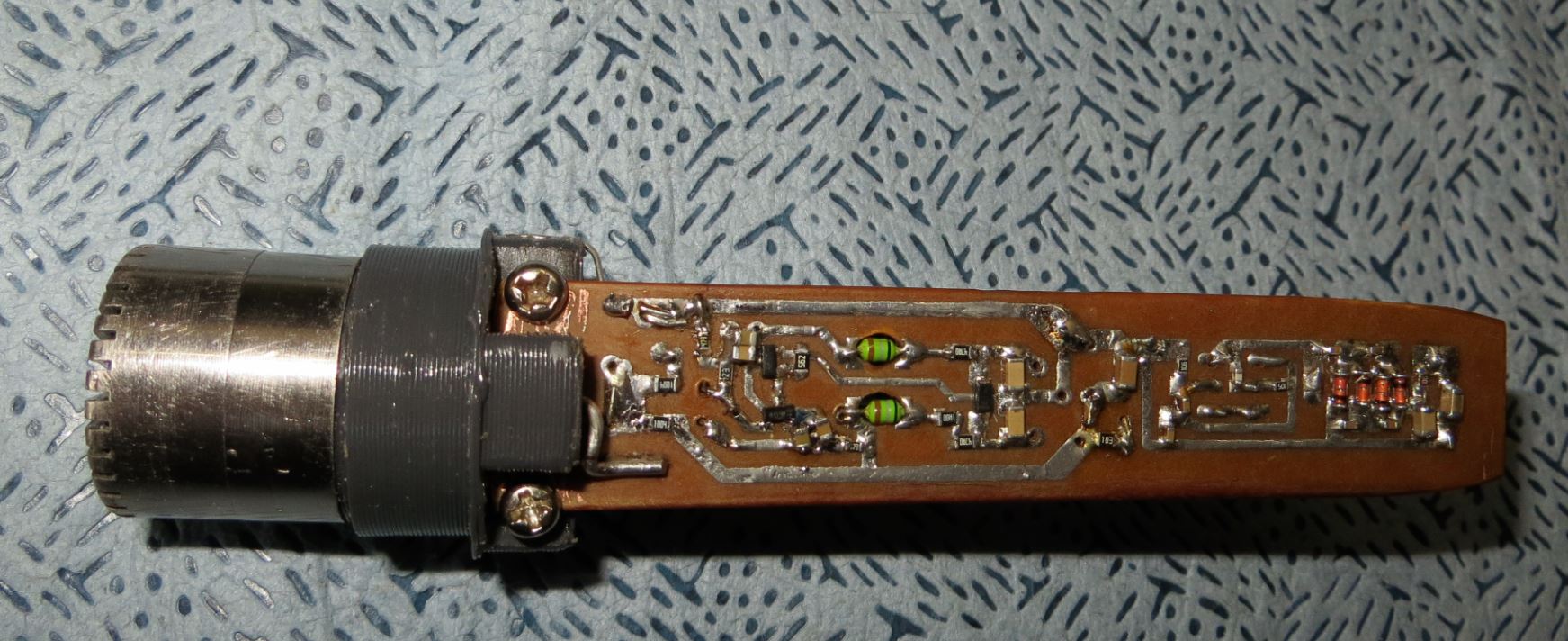

    Если интересно я делал около четырех разных конструкций в примерно таком форм факторе.
    Вот тут ссылки на статьи с картинками , платами и тестовыми аудиороликами- схема везде FIN + DC-DC на 85-100 вольт - капсюль никелевый на 1 дюйм марок - Bruel&Kjaer 4145, RFT MK102, Октава М-101. Кстати ряд микрофонов выпросили на несколько студий. Народу под вокал и голос больше всего заходит капсюль RFT MK102.
    Всё выкладывалось в данной теме, но автор темы "почему-то" меня всегда критикует, хотя мне его схемы нравятся, только не всегда удаётся запустить новые его варианты. А проверенные варианты запускаются сходу.
    https://dzen.ru/a/Yu9K6iCu2w43KHPl
    https://dzen.ru/a/YjqA8NTYiBNKeXgQ
    https://dzen.ru/a/YjMB1Rw_s1P41Tqm
    На капсюле Октава М-101 в корпусе дефендер
    По типу
Название:	Vocal microphones Audio technica AE5400.JPG
Название:	Defender-FIN 12 вариант c   конденсатором между капсюлем и полевиком.JPG
Название:	Defender-FIN 6 вариант c   конденсатором между капсюлем и полевиком.JPG
Название:	Defender-FIN 4 вариант без конденсатора - горят полевые транзисторы .JPG
Название:	Defender-FIN 8 вариант c   конденсатором между капсюлем и полевиком.JPG
    Тестовый аудиоролик Дефендер с капсюлем Октава М-101
    https://disk.yandex.ru/d/4Kl7n6zSXLRpkw
    Тестовый аудиоролик RFT MK102
    https://disk.yandex.ru/d/09tUA48WtvpFqA

    Могли бы привести ссылку на схему - а то тут очень много схем прошло.
    А лучше реальную схему , по которой собрали
    Вот, прямо из Eagle, нумерация деталей другая:
    Разводка ПП (прилетающие гнилые помидоры принимаются):

    2023-07-07.wav
    Вау. А низкочастотный шум откуда? Акустический надеюсь?
    Кстати измерил КНИ на НЧ и СЧ схемы FINA2 (Ахтунг-2) - на НЧ менее 0.0006% (это уже искажения самой карты), на 1000Гц 0.00085%.
    2SA1048 провоцирует возбуд куда меньше, а кристалл такой же лёгкий, как и у ВС857.
    ВС857 мне самому очень нравятся по передаче но здесь они раздражают ОООС своим повышенным шумом на радиочастоте.
    Если Вас устраивает - отлично. Я предлагаю нормальный запас устойчивости. Этим можно пользоваться приоткрывая заслонку всё больше и больше до "особо яркого звучания" пока не рванёт. Когда? Где? У кого? Неизвестно. Мне бы не хотелось слышать со стороны отзывы - "собрал - свистит, шумит иногда недалеко от вайфая" или радиомикрофона и т.п. или в жарких условиях. Даже с моими тщательными рекомендациями схема не шибко стабильнее в плане возбуда по сравнению со схемой rode nt1. Она так же возбуждается от подключения к её входу генератора звуковой карты, как и схема rode nt1 но я постарался сделать так чтобы этот самовозбуд был существенно менее агрессивным, чем у nt1. Т.е. с моими рекомендациями FINA2 работает стабильнее и лучше по передаче, чем схема nt1, а шумит практически неотличимо. Удерживайте планку
    2SA1048, две штуки. Выходной с большим коэффициентом передачи 320-400, предварительный 120-150.
    Так возбудостойкость сильно не пострадает, передача же приобретёт здоровую яркость.
    Последний раз редактировалось Павлунчик; 08.07.2023 в 02:23.

    Павлунчик,
    >> 2SA1048, две штуки.
    Павел, а их чем-нибудь можно заменить, желательно SMD-шным? А то в нашей деревне их нет, а с АлиЭкспресса ждать сил нет...
  20. #3199
    Аватар для Павлунчик
    05.03.2012
    Ташкент
    1,577
    Павлунчик,
    >> 2SA1048, две штуки.
    Решать Вам. Желательные ТХ транзисторов Вы знаете и уже почувствовали на слух что-куда. Когда ОООСная схема начинает звучать "Ахтунг-Ахтунг" то означает работу в повышенном радиочастотном шуме - предвестнике откровенного критического самовозбуждения которое может рвануть в любой момент. Ходить по краю пропасти наслаждаясь подвозбудным звучанием особой яркости можно конечно но постарайтесь сделать всё чтобы в этой теме так не ходить
