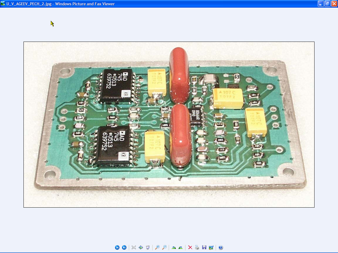

    Разбирал "завалы" у себя на HDD, обнаружил такую вещь:

  12. #311
    Завсегдатай Аватар для dekko
    05.04.2006
    6,002
    По умолчанию Re: Идеальный УВ кассетника
    так вот он какой-УВ от Агеева
  13. #312
    26.12.2004
    оттуда
    3,667
    это упрощенная версия.
    Безкомпромиссный намного сложнее.

    Ремонт-NIK , Геннадий, по твоей просьбе выкладываю фото УВ, публикации SIA из ж. "Радио" 2005:
    Делаю УЗ и ГСП с САДП, (правда, писать на ленты уже ничего не собираюсь - есть комп с ПКД) , а также другой ушник (поменьше размером), поэтому пока внутри магнитофона бардак и расположение плат как попало.
    Последний раз редактировалось EDDiE; 07.06.2009 в 15:27.
    На четвертой фотографии в 312 посте не что иное как фонокорректор Сергея Агеева.
  21. #320
    13,218
    Там на выходе AD811 стоит.
