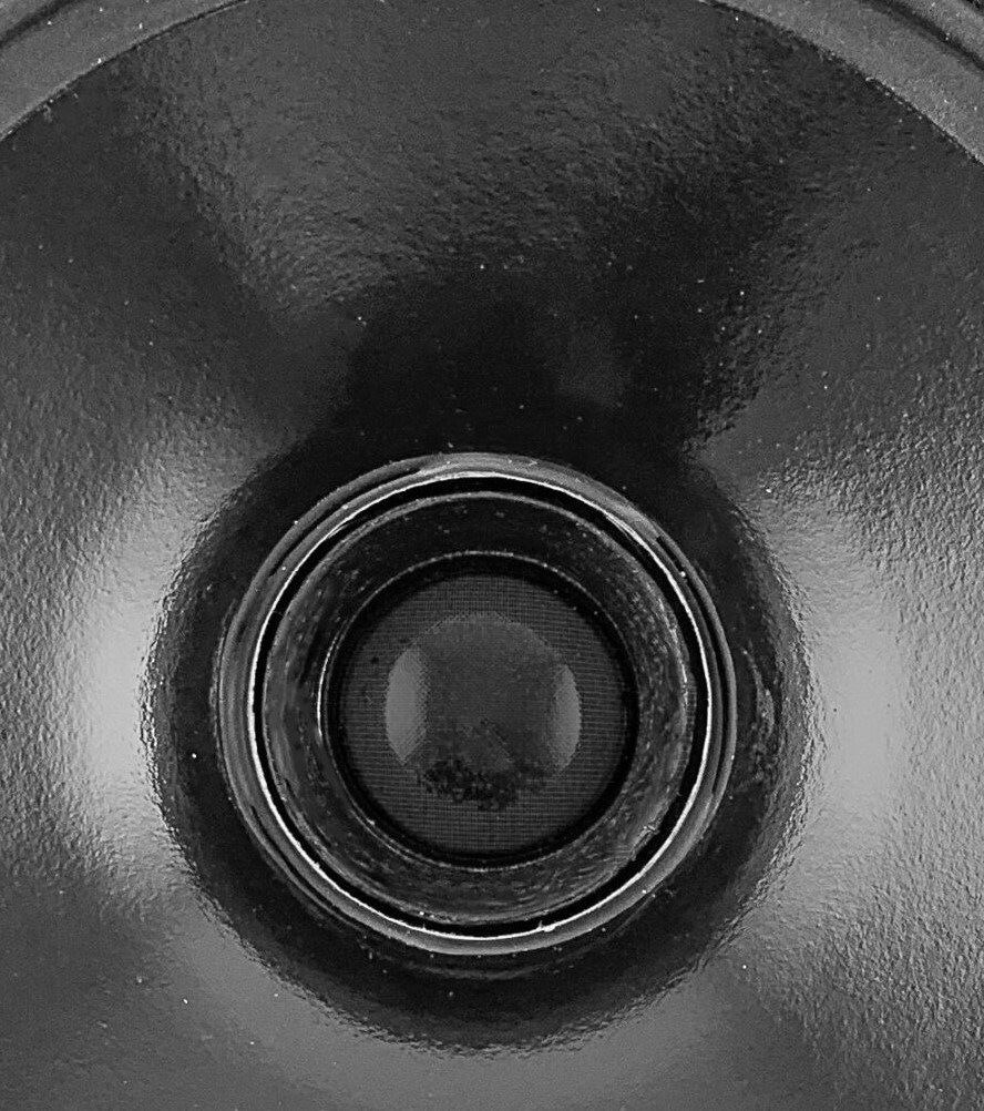

    Вот ваш вариант
    Я один вижу рваный и замятый диффузор... Фигассе, измерили
  7. #306
    14.08.2010
    Краснодарский край
    2,626
    shutoff, ты о чём? Это блики. У меня была 5,5 диффузор черный и блестит как лакированный.
  8. #307
    16.05.2013
    Где пленили Паулюса.
    1,621
    Блики, говорите.... А вот это что, галлюцинации?

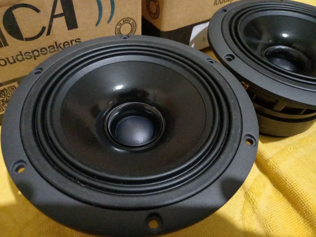

    Коаксиал никогда не видел?
    Другие картинки на той странице ни о чём не говорят ?
    Успокойся уже, всё нормально там с динамиком.

    И таки да, по сравнению с восмеркой 6.5" Сика в плане ПТС/АЧХ "повкуснее". Моторчик лучше контролирует подвесную массу, Ra поменьше, отсюда до 1кгц без "выкрутасов".
