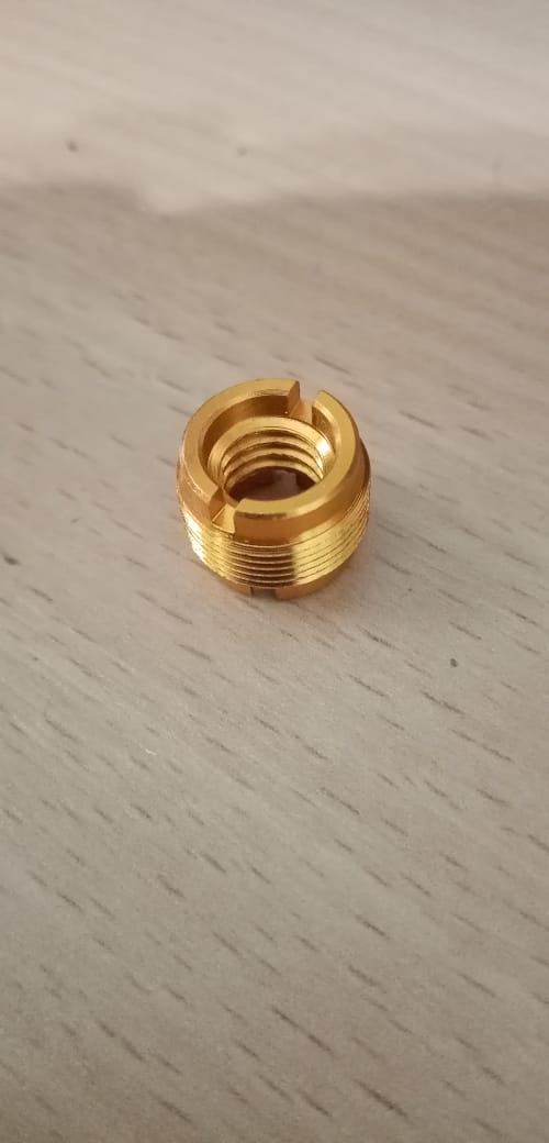

    Родной паук от ломо не подходит под современную микроф.стойку. Там(паук) резьба на 8.8мм(m8). Где б найти переходник?

    Есть Китайские переходники
    да пробовал искать задавая размеры...пока нет ничего

    108
    По умолчанию Re: Ламповые микрофоны, изготовление, модернизация.
    Какие именно резьбы интересуют? Есть стандартные переходники. Могу один отдать.
    ---------- Сообщение добавлено 09:46 ---------- Предыдущее сообщение было 09:41 ----------
Название:	WhatsApp Image 2023-03-01 at 09.44.06.jpeg
    Такой пойдет?
    c cтанд. резьбы микр стойки 3/8 или 5/8 на m8

    Это значит нужны с большей на меньшую. Это нужно стоечку.

    Размеры там пишут в дюймах. Какому размеру в дюймах соответствует m8?
    Дюймовая и метрическая резьбы друг другу не соответствуют!
