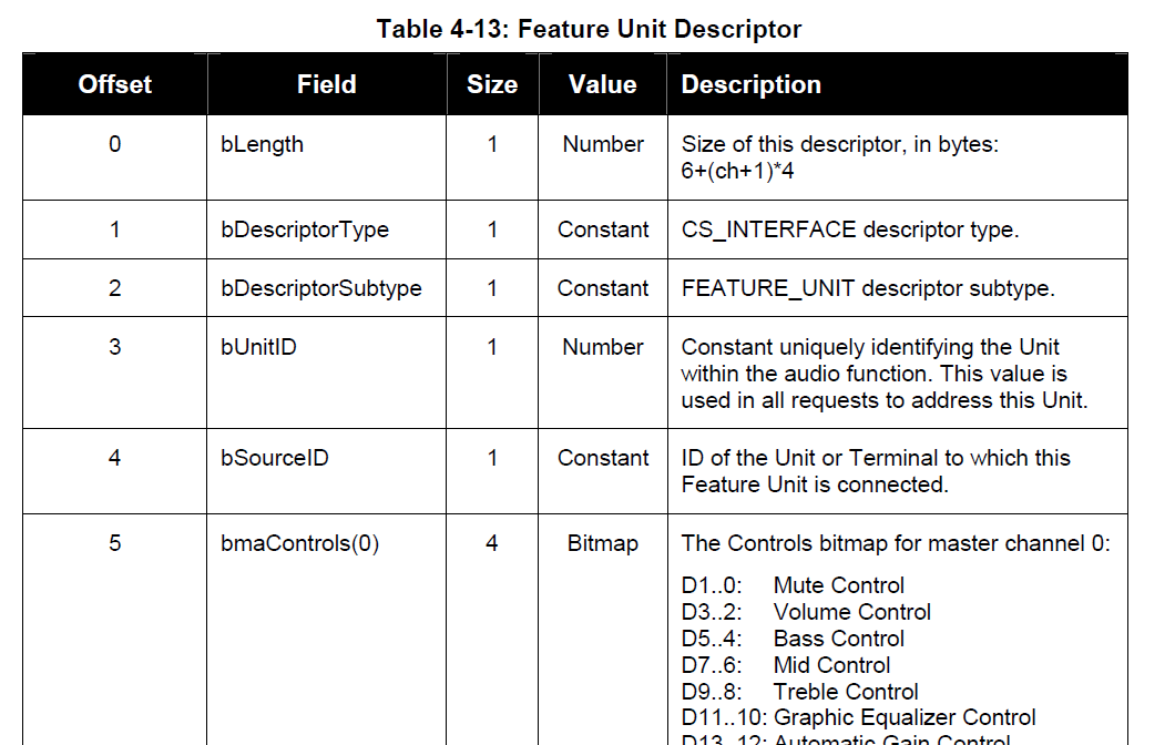

    щас попробовал 5 раз воткнуть космос с дискриптором от комтру в юсби изолятор, ни разу не заработал! Я надеялся на свою ошибку, думал, может повезло в прошлый раз, совпало с изменением дискриптора и изолятор сработал. Но нет, нефига он не работает с по-комтрушному настроенным дискриптором.. Как меня задолбало это, нигде никто ни в чём сегодня толком не разберется, только пробовать 3000 раз и может тебе повезёт. Этож бред в принципе, откуда могут взяться разногласия в цифровом интерфейсе вообще, он что так плохо документирован?
    Вот комтру мне показывает скриншот:
    USB дескрипторы документировали явно с прицелом на то чтобы потом платно консультировать. Но нынче можно довольно легко сломать систему, достаточно почитать исходники линупса или ReactOS(тут похоже передрано с винды вообще дизассемблированием и восстановлением). Это конечно займет больше времени чем еслибы были нормальные доки, но еслибы они были. Или нормальные тулзы конструкторы, но их тоже...
    Ну и опятьже, никаких гарантий что тот баклан который писал прошивку для этого изолятора, сделал всё нормально.
    а вот с этим я сталкиваюсь не впервые, 6 лет назад я разбирался с QI зарядкой, писал код под тот же STM8S003, что я взял для подогрева позавчера. QI консорциум бесплатно даёт большой пдф, где вроде бы всё, но.. с принципиальными ошибками. Например, система ОС там якобы берёт со вторички сигнал тока и передаёт цифрой через магнитную связь на первичку. Это совершенно очевидный абсурд, только представьте себе такой SMPS 5В до 2А(как типичный юсби зарядник), выход которого будет стабилизировать не 5В, а 2А.
    Зачем это сделано? Любой, кому не хватит внимательности, реализует эту глупость и получит нерегулируемое напряжение на выходе, начнёт подозревать некорректно переданные цифровые команды в первичку итд. Потом сдастся и будет умолять консорциум помочь ему, получит приглашение на регулярные платные тренинги, где получит правильную документацию. Думаю, точно тоже самое делает и юсб консорциум, хочешь правду - плати сверху )) Свиньи..
    А, забыл, ещё параметры ПИД регулятора в их дармовых доках левые, не очень очевидно, но меня им такой ерундой было не остановить, конечно ;)
    Именно.

            ------ Audio Control Feature Unit Descriptor 2.0 ------
    bLength                  : 0x1A (26 bytes)
    bDescriptorType          : 0x24 (Audio Interface Descriptor)
    bDescriptorSubtype       : 0x06 (Feature Unit 2.0)
    bUnitID                  : 0x0A (10)
    bSourceID                : 0x02 (2)
    bmaControls[0]           : 0x0F, 0x00, 0x00, 0x00
     D1..0  : Mute            : 0x03 (host programmable)
     D3..2  : Volume          : 0x03 (host programmable)
     D5..4  : Bass            : 0x00 (not present)
     D7..6  : Mid             : 0x00 (not present)
     D9..8  : Treble          : 0x00 (not present)
     D11..10: Graph Equalizer : 0x00 (not present)
     D13..12: Automatic Gain  : 0x00 (not present)
     D15..14: Delay           : 0x00 (not present)
     D17..16: Bass Boost      : 0x00 (not present)
     D19..18: Loudness        : 0x00 (not present)
     D21..20: Input Gain      : 0x00 (not present)
     D23..22: Input Gain Pad  : 0x00 (not present)
     D25..24: Phase Inverter  : 0x00 (not present)
     D27..26: Underflow       : 0x00 (not present)
     D29..28: Overflow        : 0x00 (not present)
     D31..30: reserved        : 0x00 (not present)
    bmaControls[1]           : 0x0F, 0x00, 0x00, 0x00
    bmaControls[2]           : 0x0F, 0x00, 0x00, 0x00
    bmaControls[3]           : 0x0F, 0x00, 0x00, 0x00
    bmaControls[4]           : 0x0F, 0x00, 0x00, 0x00
    iFeature                 : 0x00 (No String Descriptor)
    Data (HexDump)           : 1A 24 06 0A 02 0F 00 00 00 0F 00 00 00 0F 00 00   .$..............
                               00 0F 00 00 00 0F 00 00 00 00                     ..........
