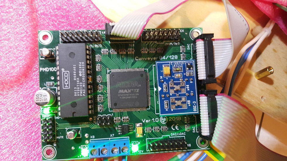

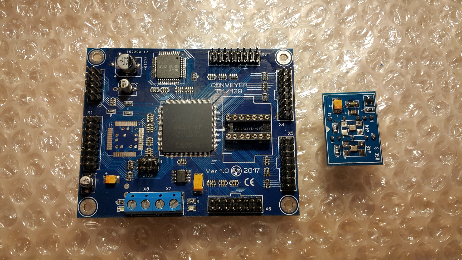

    Давно планировал создать отдельную ветку для этого отдельного направления своих устройств. И вот своё обещание выполняю, поскольку устройство закончено.
    См. фото универсальной платы конвейера.

    Заинтересованные вегалабовцы, конечно, уже в курсе о чём идёт речь, а остальным немного поясню.
    Каждая микросхема «мультибитного» ЦАП имеет свои ограничения по максимальной частоте Ц-А преобразования. Как правило, это не более 8…16Fs (за Fs принято принимать стандартную частоту 44,1 или 48 кГц), полученные в цифровом фильтре (ЦФ) типа SM5847AF например.
    Таким образом, пределом по частоте для них будет 352…768кГц (для разных микросхем ЦАП разная предельная частота преобразования). Хотя на практике TDA1541A прекрасно работает и на 768кГц (16х), а PCM1702P на 1536кГц (32х). Правда это не документировано и не гарантируются качественные характеристики.
    Так вот, чтобы обойти эти ограничения и получить МНОГО больше, можно включить N штук (2…16) в режиме конвейера, когда они работают одновременно со сдвигом во времени в рамках одного периода частоты преобразования. Суммарный результат при этом получается в N раз более быстродействующим.
    Интересно это в первую очередь тем пользователям, которые таким образом хотят снизить требования или практически исключить восстанавливающий ФНЧ после ИУ преобразователя.
    Что ОЧЕНЬ позитивно сказывается на пространственных характеристиках получающегося "саунд-стейджа" фонограммы. Локализация мнимых источников звука (КИЗов) получается просто ошеломляющей. Такого не удавалось получить ни от одного другого ЦАП-а.
    А поскольку при этом складываются аналоговые сигналы с выходов микросхем ЦАП с жёсткими временными сдвигами, то попутно и получить AFIR (или гребенчатый фильтр), подавляющий нежелательные остаточные продукты преобразования цифровых фильтров (ЦФ).
    Кроме этого, для сторонников NOS-ЦАП-ов, в конвейере предусмотрено отключение (обход) ЦФ по желанию.
    В предлагаемом устройстве дополнительно к изложенному осуществляется 16-ти кратная линейная интерполяция (ЛИ) аудио-семплов, полученных от ЦФ. То есть мы получаем итоговую скорость аудио-потока 8 (ЦФ) х 16 (ЛИ) = 128Fs. А уже этот скоростной поток мы распределяем на 8 потоков по 16Fs (или 8Fs для TDA1541(A) - переключается управляющим сигналом), с которым легко и непринуждённо справляется каждая микросхема ЦАП в конвейере. Всё изложенное справедливо для каждого исходного левого (ЛК) и правого (ПК) каналов.
    Таким образом, к предлагаемой плате конвейера можно подключить до 2 по 8 микросхем «мультибитных» ЦАП-ов.
    Для удобства пользователя и обеспечения гибкости использования на плате предусмотрено место для ЦФ SM5847AF (точнее там их 2, но 1 теперь не используется и был предусмотрен для экспериментов) и PLL формирователя 768Fs для неё. А также стабилизатор +5В для питания платы изолятора USB.
    Существует несколько вариантов прошивки ПЛИС, специализированных для разных типов применяемых микросхем ЦАП (пока доступны для PCM1702P, TDA1541(A) и AD1862N (общая с PCM63ми). Скоро будут готово и для PCM58P, AD1865, PCM1704U). Варианта сразу для нескольких типов ЦАП не планируется. Менять прошивку можно будет дополнительно, если планы пользователя поменяются.
    Теперь описание разъёмов устройства:
    Х1 – вход управления режимами платы конвейера (8 управляющих сигналов).
    Х2 – вход аудио-потока I2S до 384кГц от платы ФИФО или иного цифрового аудио-источника. А также входы 2х управляющих сигналов и выход +5В для питания изолятора USB.
    Х3…Х6 – выходы 2 по 8 (суммарно 16) аудио-потоков для подачи на 16 моно-микросхем ЦАП (или 8 стерео типа TDA1541(A)). На каждом разъёме по 4 потока.
    Х7 – вход питания платки генов 1024Fs. (+7…12В примерно 30…50 мА). Гальванически развязанный и стабилизированный.
    Х8 – вход питания остальной цифровой части конвейера, включающий основную ПЛИС и PLL и стаб +5В для USB. (+7…9В примерно 70…100 мА). Гальванически развязанный и стабилизированный.
    Подробное описание контактов каждого разъёма следует…

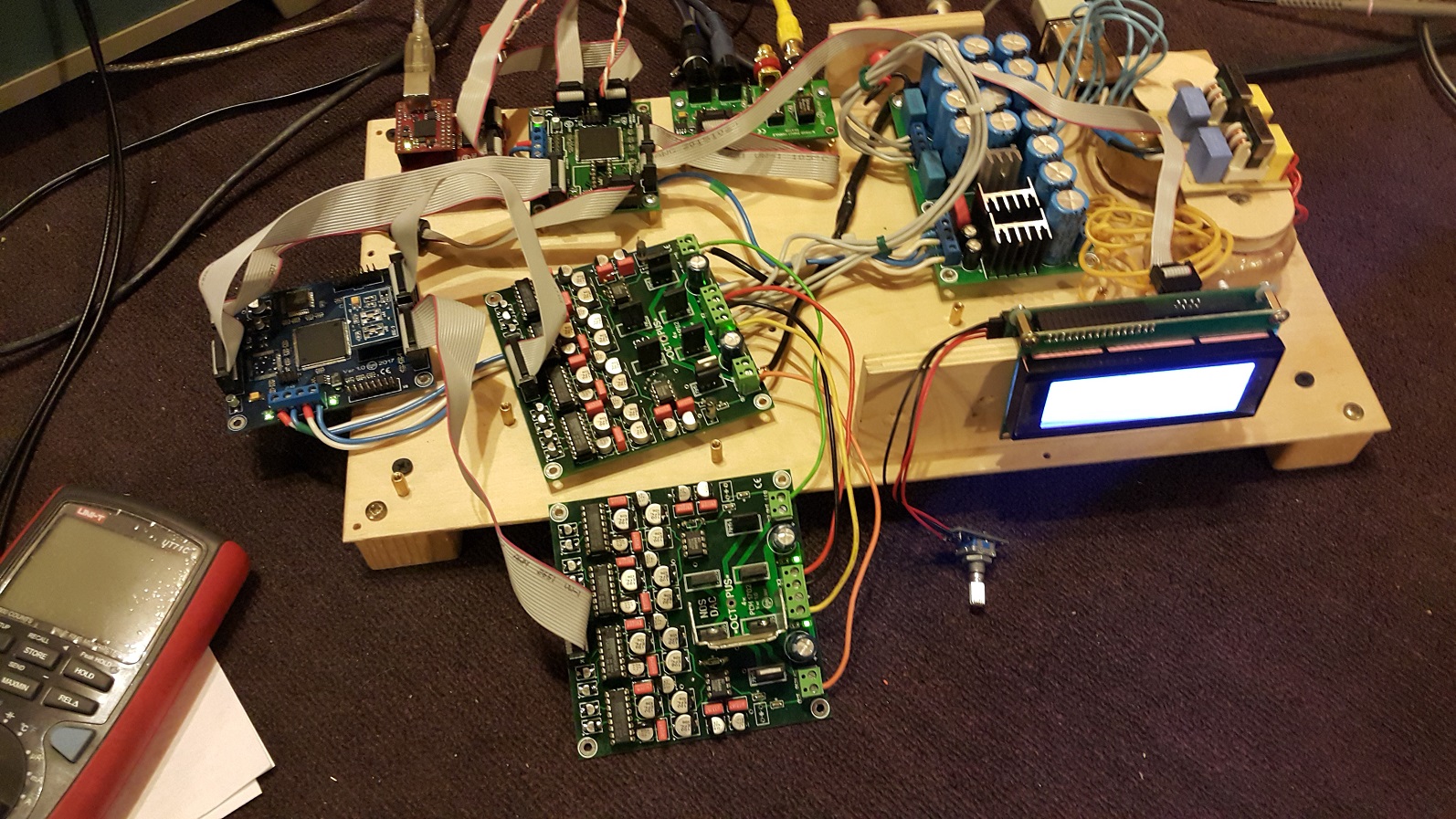

    Привожу фото для иллюстрации возможного применения конвейера, управляющего 2мя платами NOS ЦАП на 8 шт. PCM1702P суммарно.
