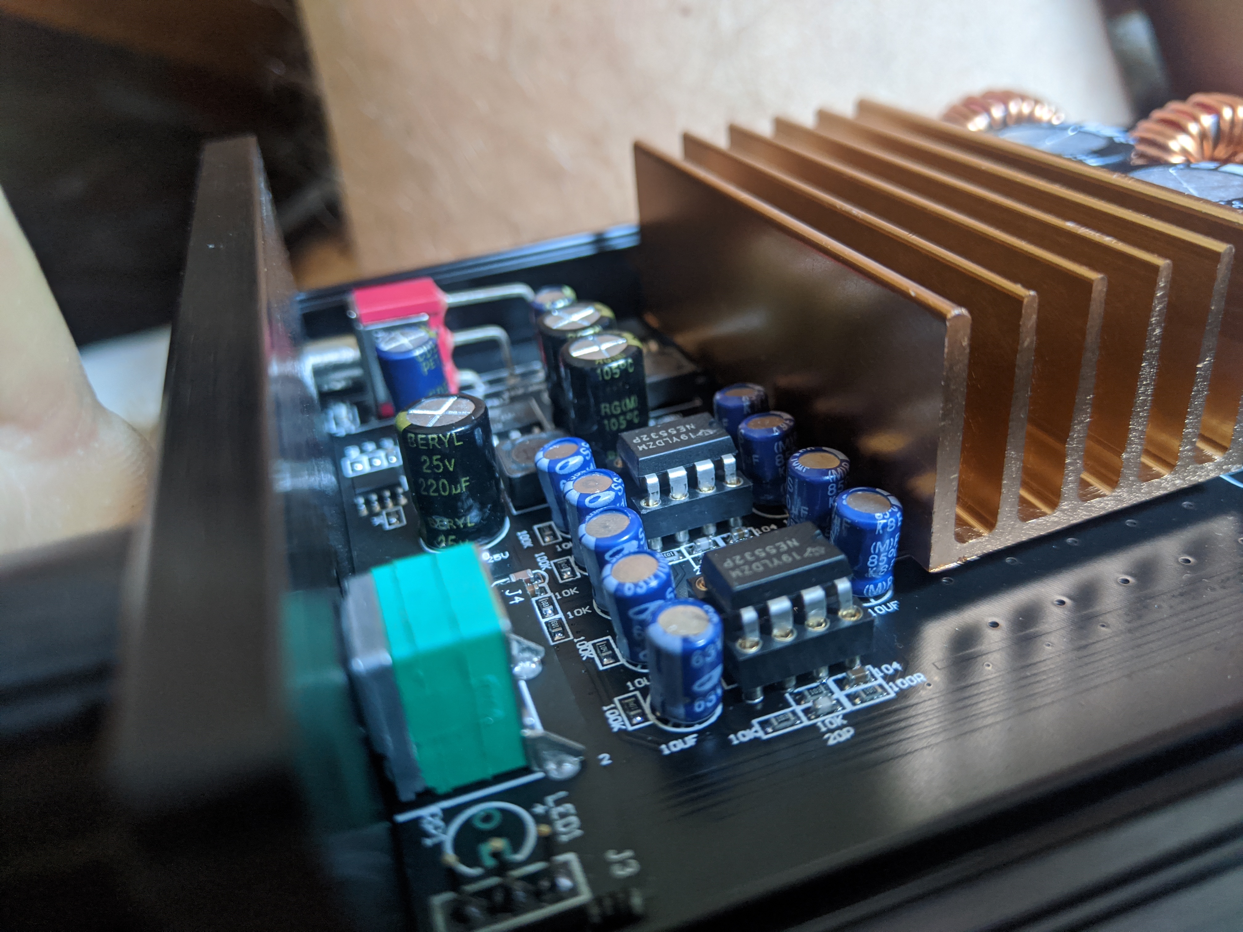

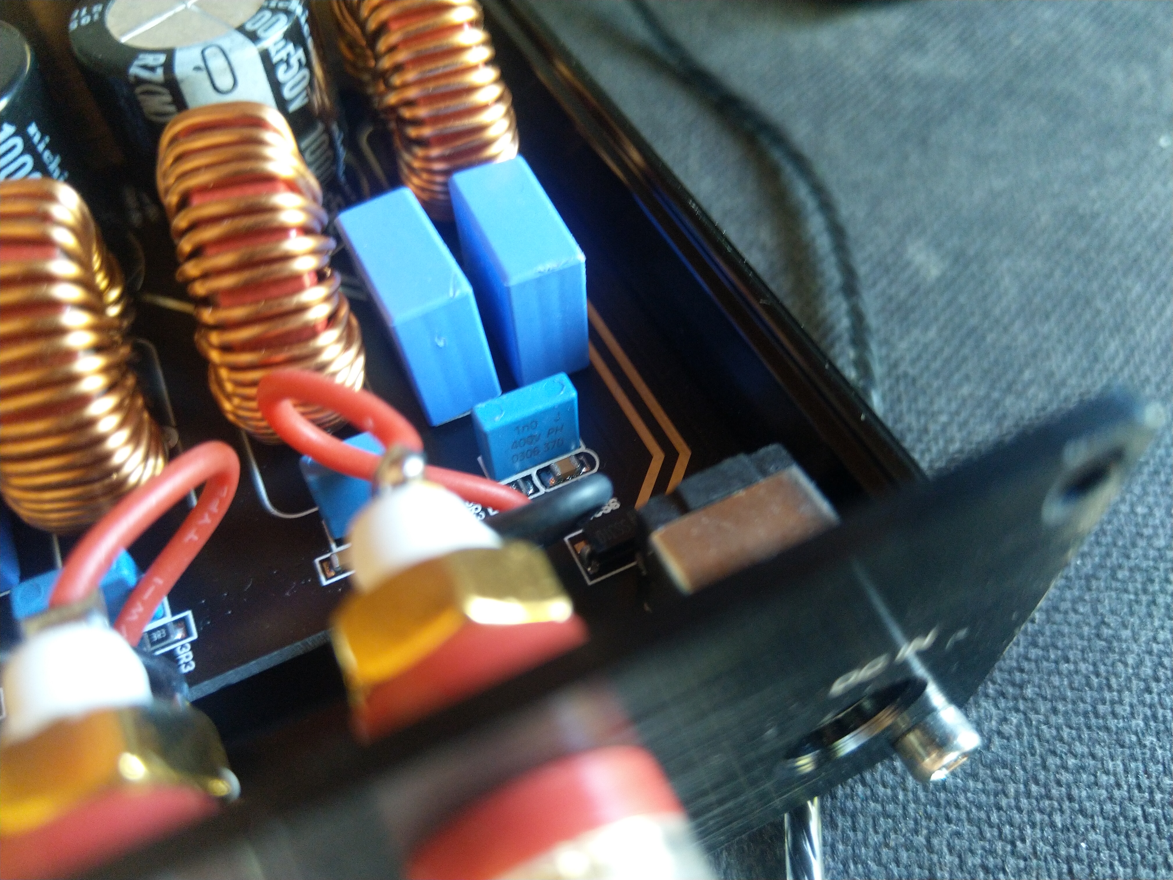

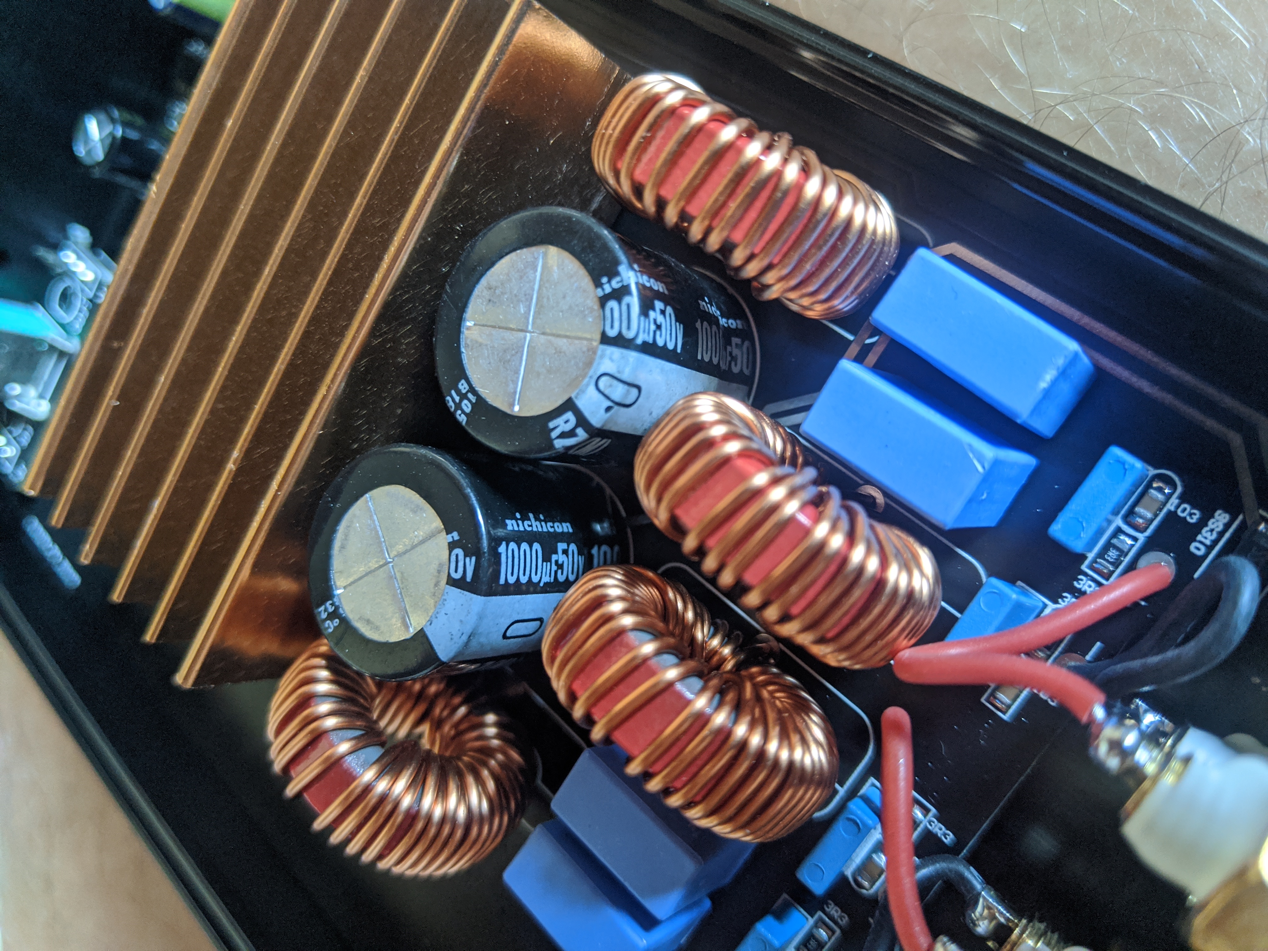

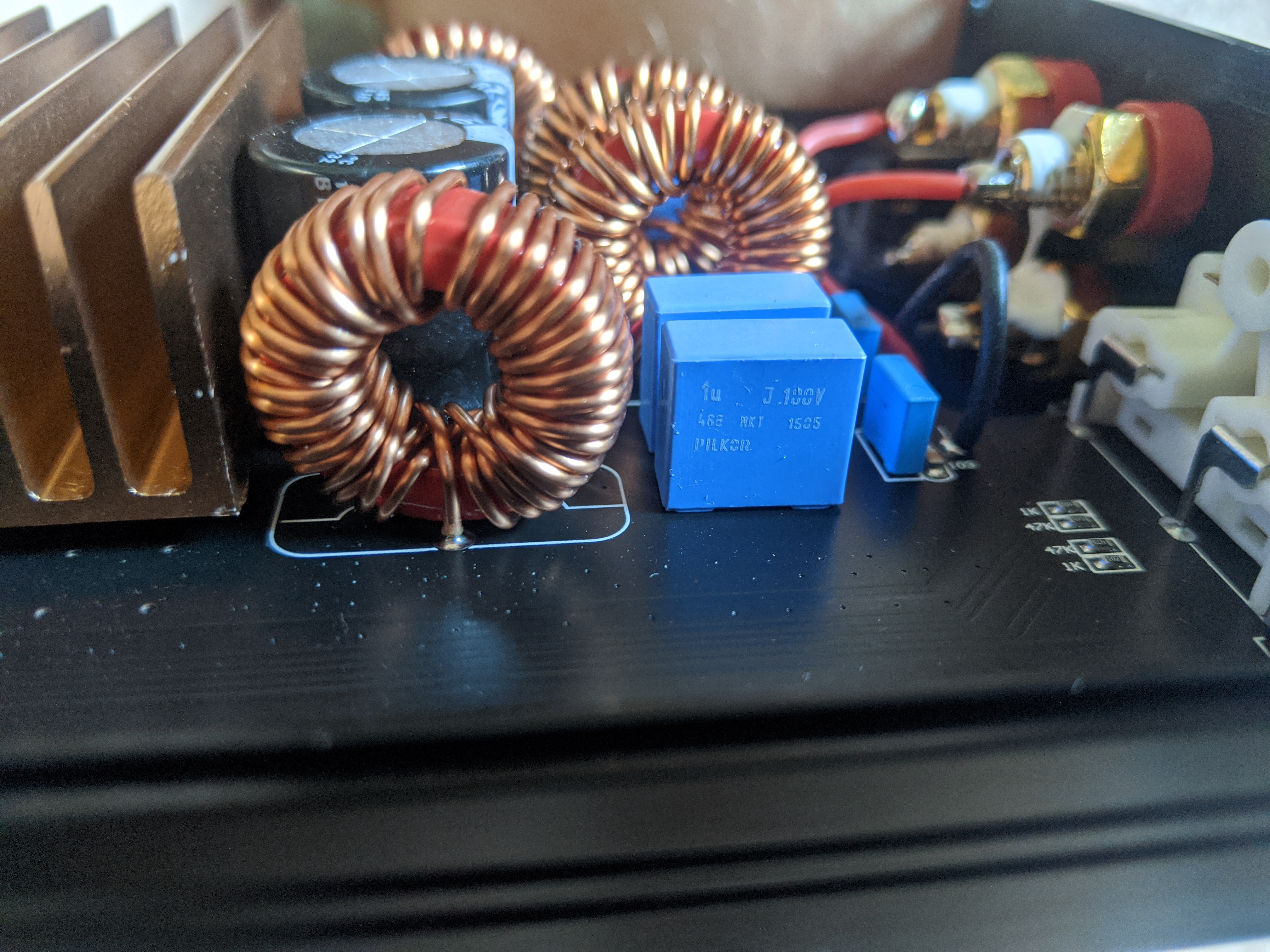

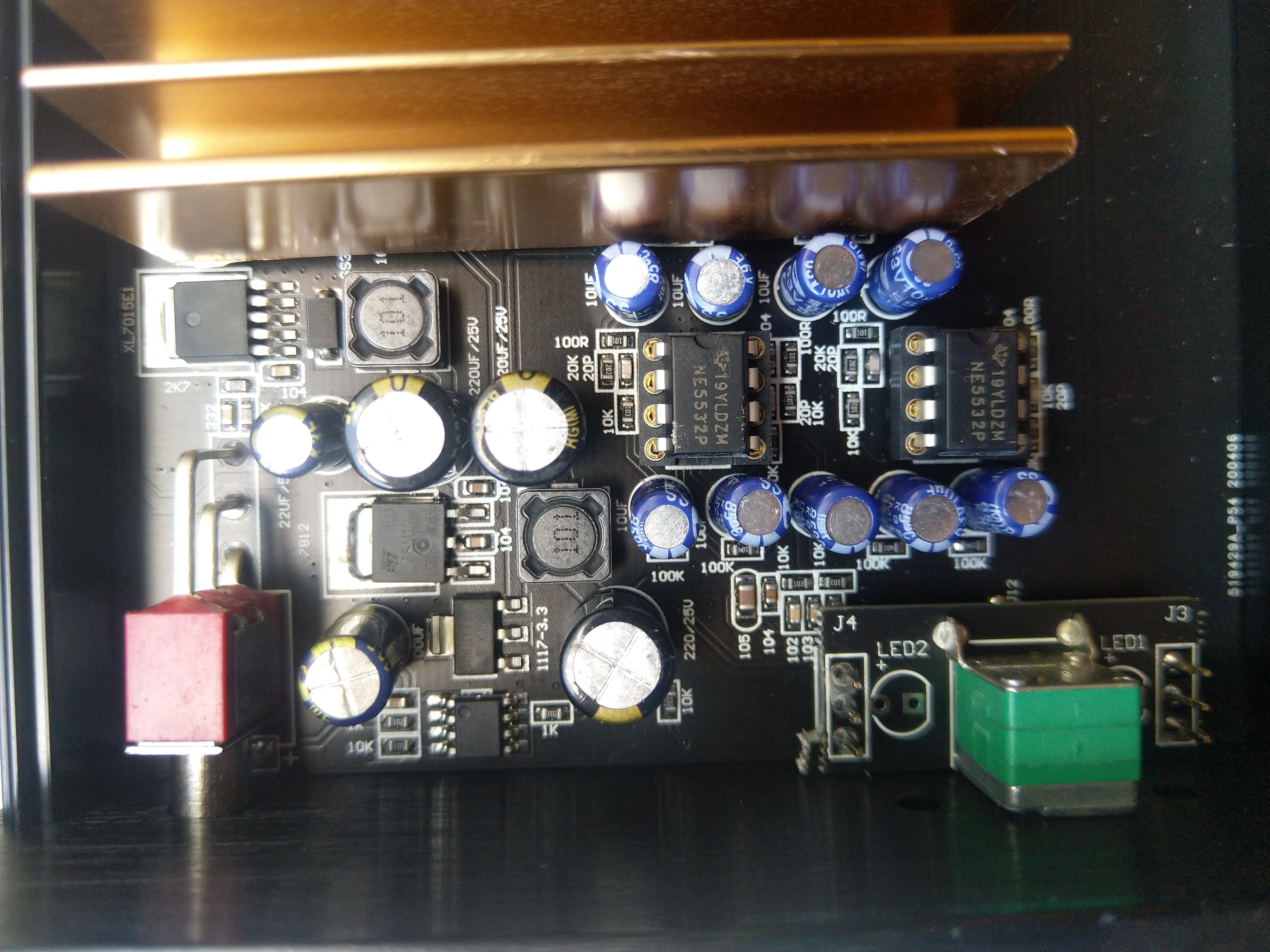

    Wake
    По умолчанию Re: Усилитель на базе TPA3251 / TPA3255
    Народ, подскажите какие элементы стоит заменить?
    Хочу проапгрейдить усилок на сколько возможно, (ОУ само собой)

    Разделительные конденсаторы, на Элна Силмик 2, конденсаторы выходного фильтра посмотрите, если не полипропилен - заменить.
    Дроссели на ферритовые, но сложно
  14. #314

    1 Вы имеете ввиду Конденсаторы возле ОУ и на обвязке тоже нужно менять?
    2 Там разве не ферритовые дросели уже?
  15. #315
    Завсегдатай Аватар для DrModd
    17.07.2019
    1,145
    1) ДА
    2) Неа, порошок, не качественный

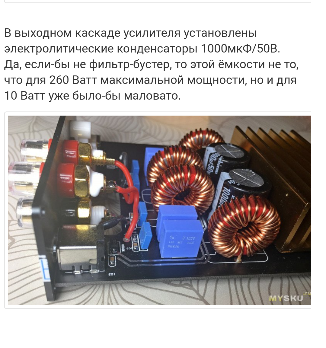

    Наткнулся на одном сайте про Данный Усилок, вот такая инфа про выходные электролиты, есть ли смысл заменить на большие?
    Имеет смысл заменить на более хорошие, в китайских усилителях конденсаторы- лотерея.
