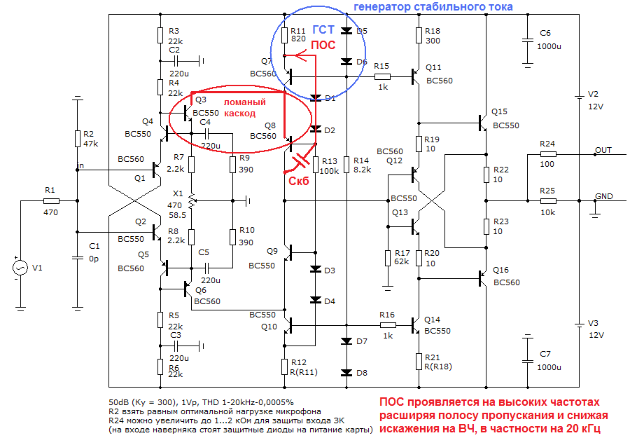

    Однокаскадные ОУ (например AD797, LT1469, серия THS40xx итд.)
    На первой картинке - блок схема такого усилителя, диффкаскад, сломанный каскод, идеальный вк.
    Yсиление такой структуры равно крутизне входа умноженной на импеданс выходного каскада.
    Теперь модифицированный усилитель:
    Добавлен корректирующий транзистор Q5, зеркало стало плавающим (V1) , нагрузка на УН (100кОм + 100пФ) , и! добавлена еще одна компенсационная цепь (C_comp2, R11) в точке 222.
    Подбором импедансов в точках 111 и 222 (так же нужно учитывать и импедансы Q5 и зеркал) можно заметно улучшить линейность.
    П.С. Работает во всех усилителях с дифференциальным выходом УН (например Холтон)

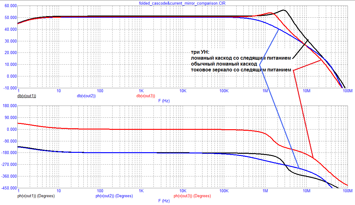

    Ун со следящим питание это не каскодный ГТ возбуждаемый током в качестве УН и разница по параметрам существенная.
    Сергей, не могу согласиться.
    Во всех трех схемах https://forum.vegalab.ru/showthread....=1#post2413090
    один и тот же входной каскад — преобразователь напряжение-ток, т.е. выходной сигнал ток. Во всех трех схемах УН — преобразователь ток-напряжение, т.е. управляются током!
    p.s. дополнил комментарием по работе такого ломаного каскода

    УН со следящим питанием широко использовался в зарубежных разработках (Accuphase, Sony TA-AX4 и многих других), из отечественных усилителей был использован в усилителе «Одисей У010».
    УН на рисунках и УН в перечисленных усилителях разные по схемотехнике и имеют существенные отличия характеристик.
    Те УН что на Ваших рисунках, это развитие каскадного УН - каскадного ГТ в качестве УН РХ2006,
    развитие каскадного УН до управляемого каскодного УН (каскодный управляемый ГТ) сделано мной в 2007 году и неоднократно выкладывалось в переписке и на форуме ВЕГАЛАБ.
    Если у Вас есть источники более ранние, буду благодарен за ссылки.

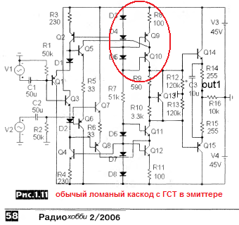

    Предлагаю более раннюю ссылку на ВЕГЕ от 2006 года.
    И статья по этой схемотехнике в РХ апрель 2006 года, макет 2007 года и усилитель работает и не только у меня.
    Как то авторство качует на ВЕГЕ от темы к теме.
    Сергей, прошел по ссылке, открыл журнал, но там обычный ломаный каскод с ГСТ вместо эмиттерного резистора, т.е. классическое решение
    не понимаю претензий, без обид

    ГСТ вместо резистора в каскаде ОБ может быть реализован по разному
