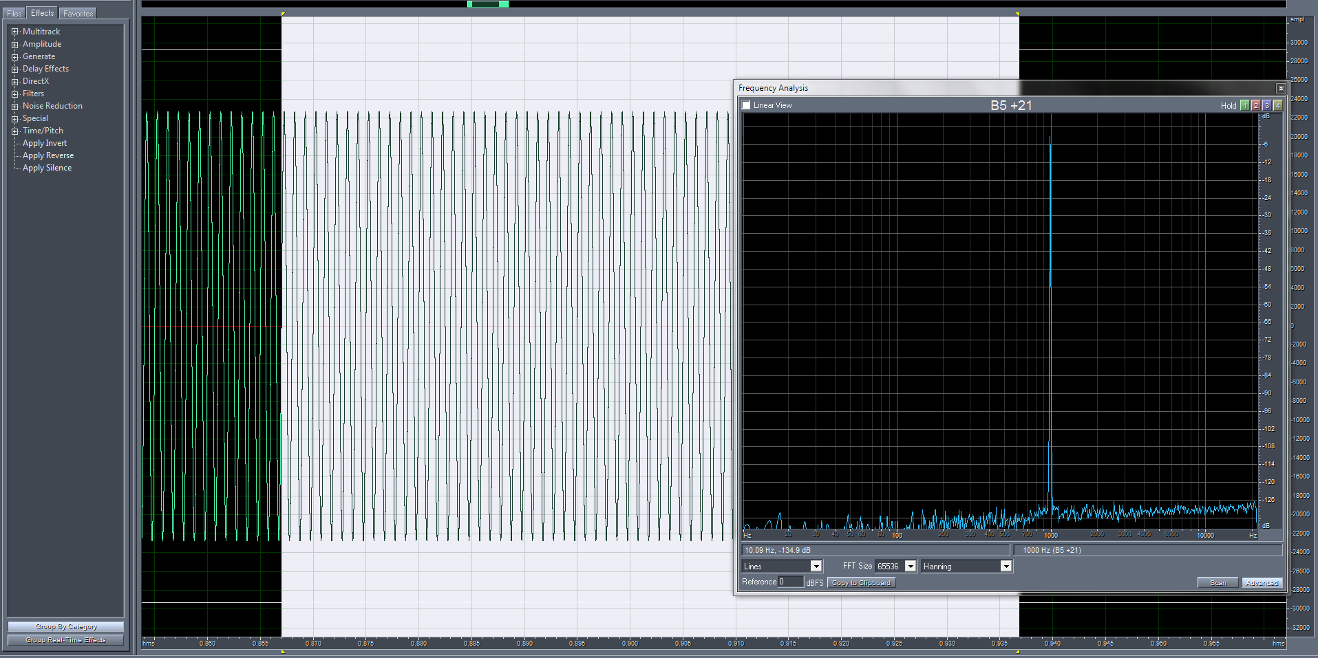

    Вот спектр чистой синусоиды.

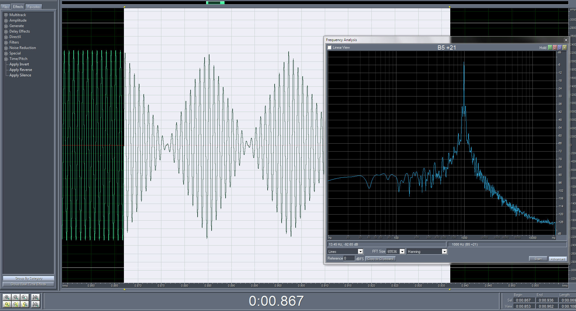

    А вот с амплитудной модуляцией
    ---------- Сообщение добавлено 17.36 ---------- Предыдущее сообщение было 17.35 ----------
    тепловых искажений и пульсации в питании
    Понятно.
    Эта модуляция убивается обратной связью так же как и любое другое искажение, к тому же, она изначально ничтожна мала.
    Зачем искать фазовую модуляцию, если она пренебрежительна мала, если можно в 1000 раз труднее поставить задачу для ОС? к примеру как здесь https://forum.vegalab.ru/showthread....=1#post2039177

    Понятно.
    Ну и как она убьет фазовую составляющую модуляции ? А уж насколько мала и стоит оценить. А перед этим хотя бы надо смоделировать.
    Модуляция фазы, обусловленная не боковыми частотами амплитудной модуляции, а возникшая в результате искажений формы сигнала, находится в зоне действия ОС, поэтому и убивается - это же искажения, которые уменьшаются обратной связью.
    Любое отклонение напряжения от заданной формы, есть искажения, а ООС давит именно искажения.
