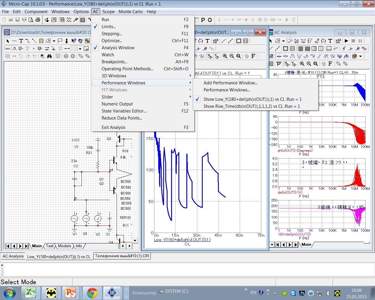

    Для интереса старую схему выходного каскада телефонника проверил таким способом
Название:	Телефонник выы&#10.JPG
    Последний раз редактировалось .Васильев; 25.05.2015 в 15:35.
    С уважением Максим.

    По умолчанию Re: Транзисторный ламповик Сергея Рубальского
    После запуска частотного анализа АС во вкладке АС в Perfomance выберете уже подготовленное выражение для отображения Low_Y(180+del(ph(v(OUT))),1) Тогда у Вас получится искомый график устойчивости в градусах в зависимости от емкости нагрузки.
    Рис прикрепляю. Изрезанность графика говорит скорее о недокорректированности усилителя. Когда включаете режим АС во вкладке Stepping можете изменить диапазон емкости нагрузки в любую сторону.
ID:	237812   Нажмите на изображение для увеличения.
    С дополнительной емкостью появляется горб на конце диапазона. Хотя вместе с уном все весьма прилично.
    Максим, как ранее отмечал, лучше "испытаниям" на устойчивость подвергать полную схему с УН, БП, источником. Если есть эквивалентные схемы их нужно учитывать, так как импедансы всего комплекса через приведенные значения определяют полюса, искажения, устойчивости, задержки. Такой подход даст более реалистичный результат.
  15. #314
    04.04.2007
    10,818
    Я понимаю. Я вариации обычно делаю и сам.
    Тут за счет завода колекторов на зеркала возможна неустойчивость.Зато скорость нарастания напряжения выше.
    В оснике афчх по этой методе в норме. А вот от меандра при подгузке такой емкостью выхода ВК очстаютчся рожки да ножки На деле отделив нагрузку RL фильтром можно про емкостную состовляющую забыть
    Последний раз редактировалось .Васильев; 25.05.2015 в 17:18.
