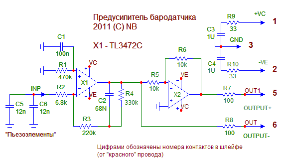

    Здравствуйте Наиль Бареевич! Наконец дошли руки до ЭБОС.
    Сейчас развожу платку на SMD так как эта у меня не умещается.
    Возникло несколько вопросов:
    1 Для чего на схеме по мимо OUT есть OUT1?
    2 По поводу транзисторов в софтстарте, я так и не понял зачем там два транзистора включены последовательно?
    3 На входе со спикера диод DZ, для чего на нем перемычка служит?
    4 Немогу найти схему включения ОУ внутри датчика.
    5 Есть каки то особые требования к выбору ОУ?
    Большое спасибо!

    Сначала об чем речь: вот схема контроллера ЭБОС:
    Вот схема бародатчика:
    Теперь по вопросам:
    1 - штатно используется OUT. Но опционально можно использовать OUT1, в случае, если на АЧХ системы есть горб (на частотах 300...1000Гц), который можно (требуется) подавить 2Т-мостом, собранным на элементах R11,C4,R111, C41,R112,C42. Штатно впаяны только R11 и C4.
    2 - полевики, используемые в софтстарте, при подаче обратного напряжения на сток, как диоды, начинают проводить ток. Поэтому выбрана такая схема их включения.
    3 - стабилитрон DZ нужен в схеме лимитера, если максимальное амплитудное значение напряжения на выходе УМЗЧ может превышать 40 вольт, так как TL431 при этом загнется (по даташиту) без ограничения этой амплитуды каким-либо схемотехническим приемом. В нашем случае перемычка разрезается и впаивается стабилитрон соответствующего номинала.
    4 - смотри схему выше.
    5 - Х4 желателен с полевым входом. Остальные - свободный выбор с питанием +_15В.

    Nota Bene, переменный резистор R13 что регулирует?
  17. #316
    без фанатизма
    Аватар для Nota Bene
    25.01.2005
    Tartaria
    70
    4,577
    По умолчанию Re: Э_ОС - набираемся опыта, вопросы и ответы по существу дела.
    Он позволяет регулировать чувствительность (по входу) всей системы ЭБОС.
