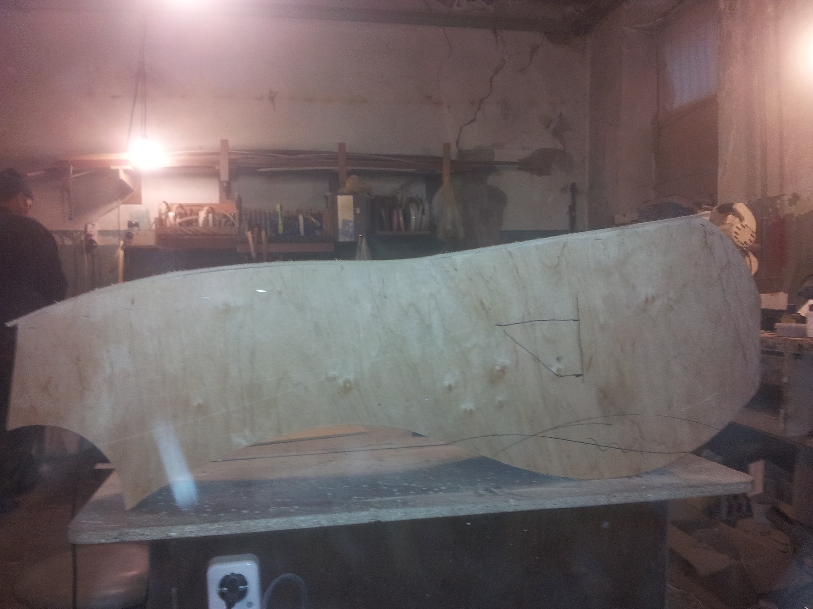

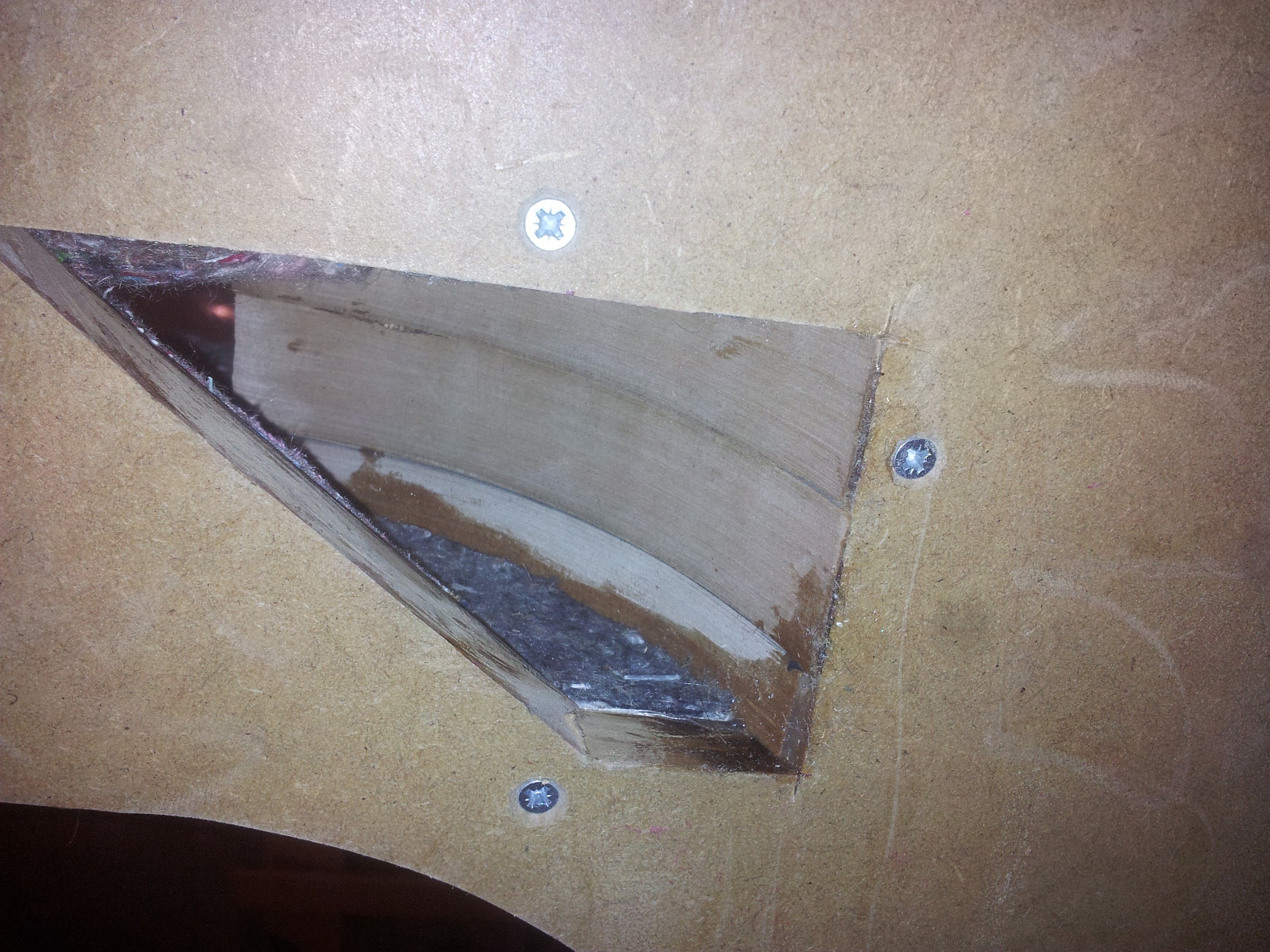

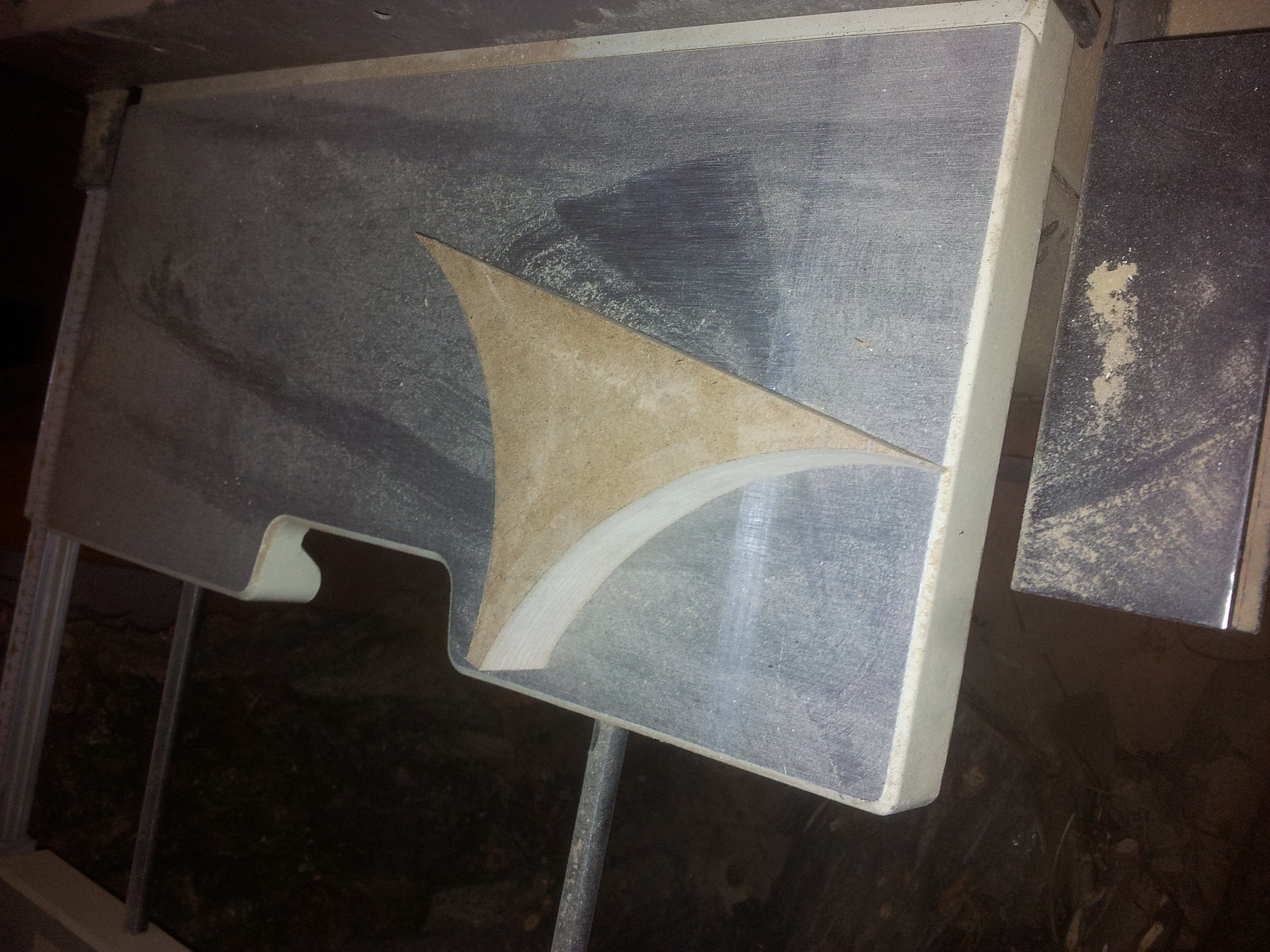

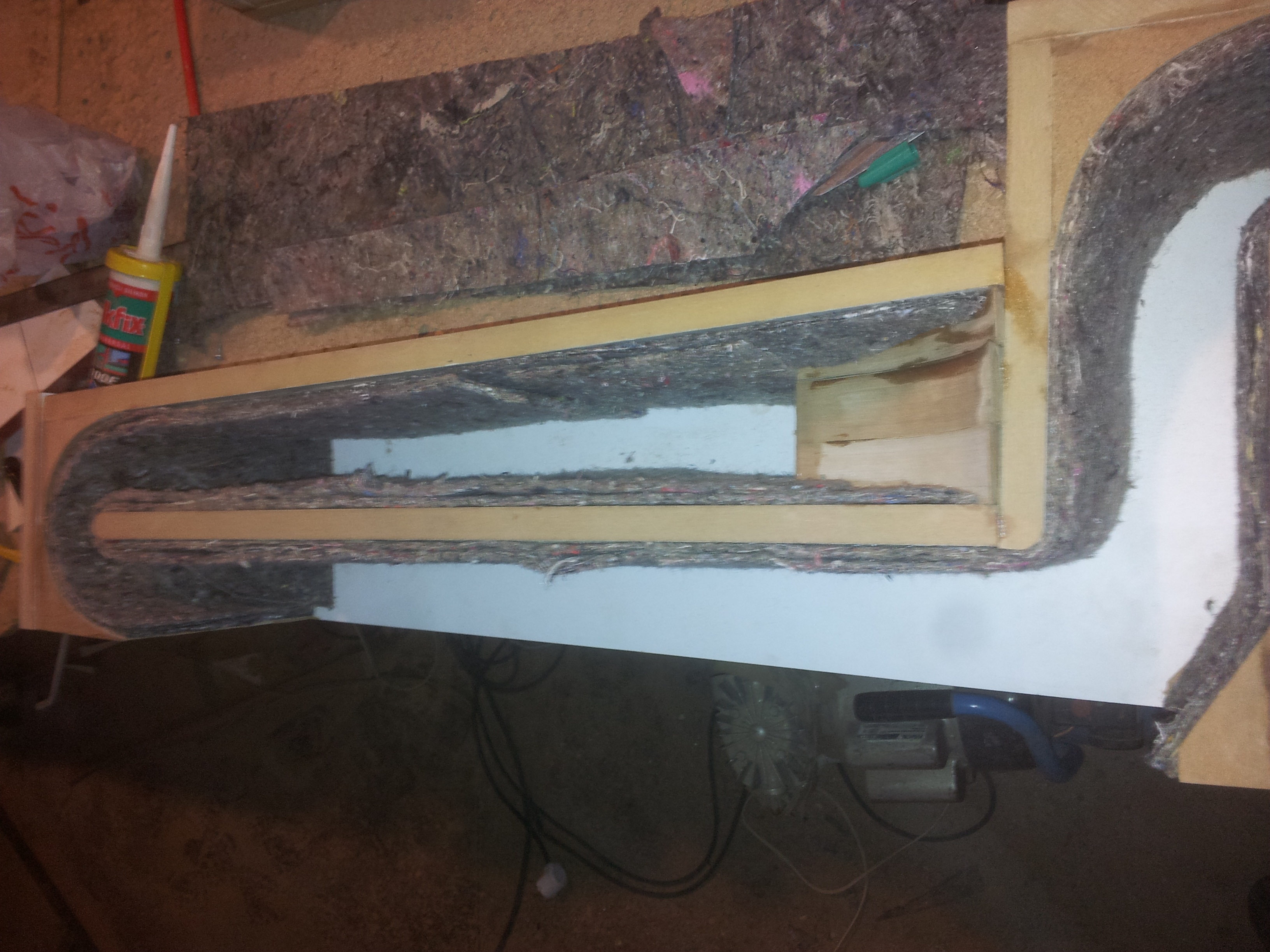

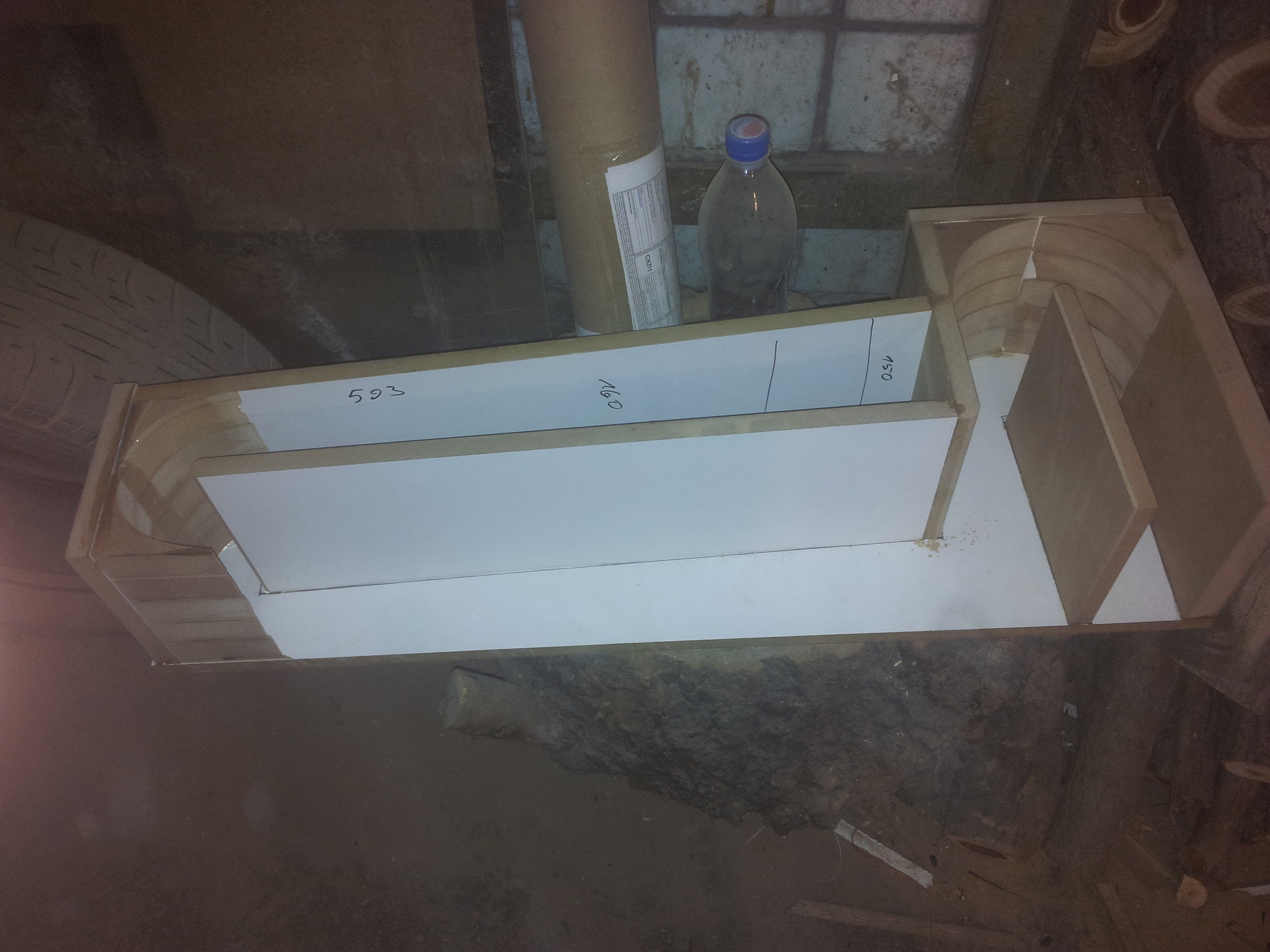

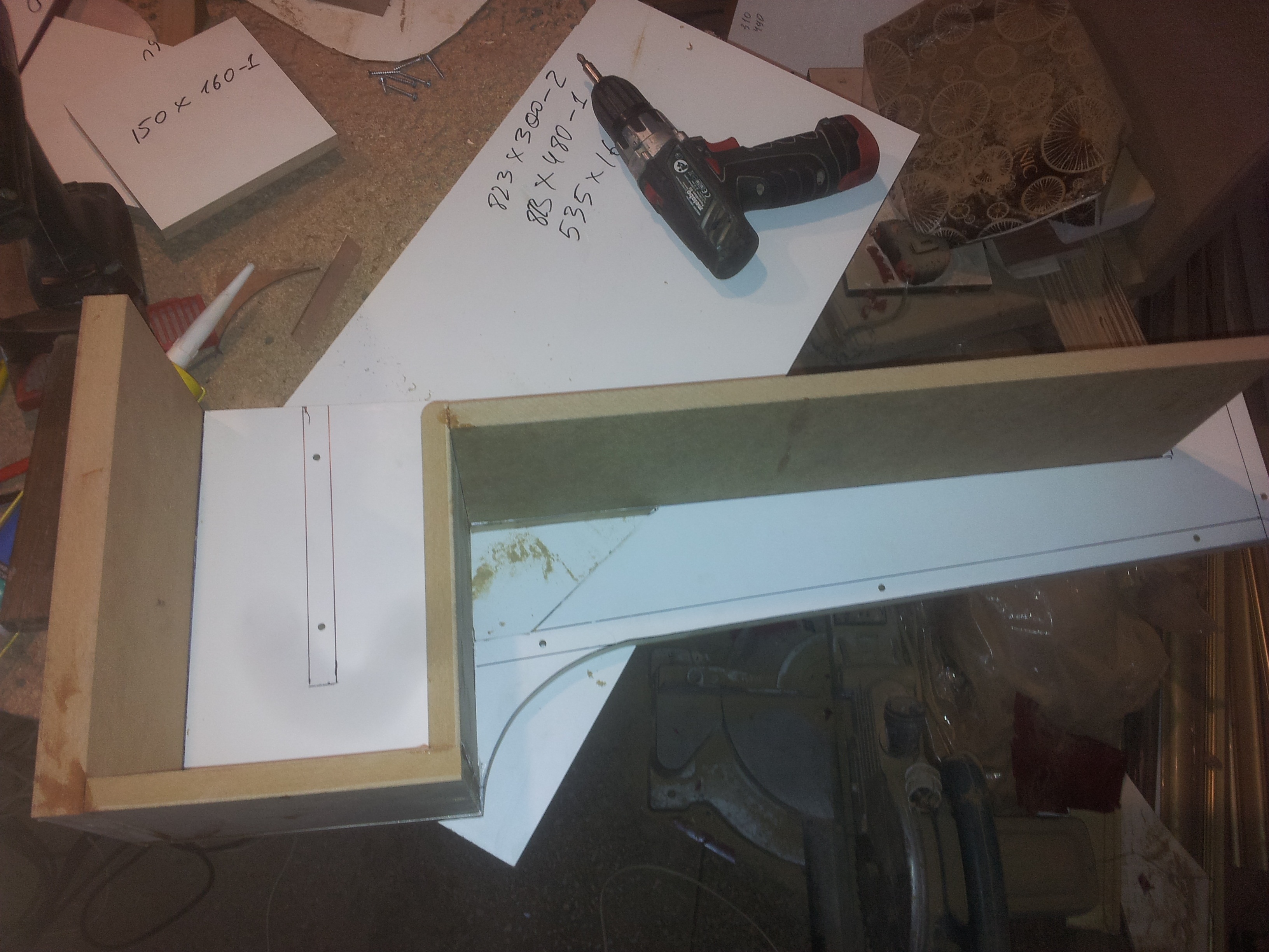

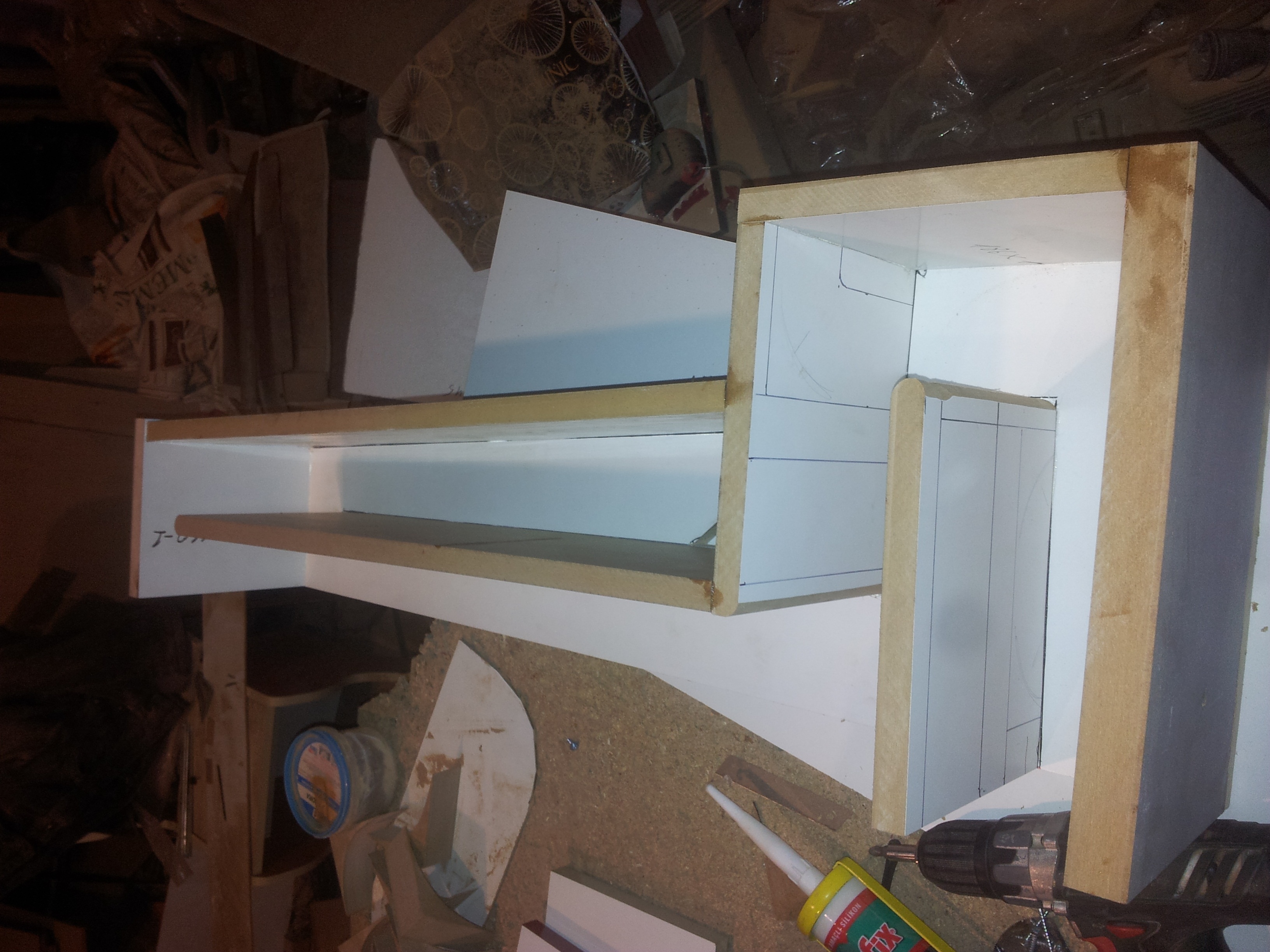

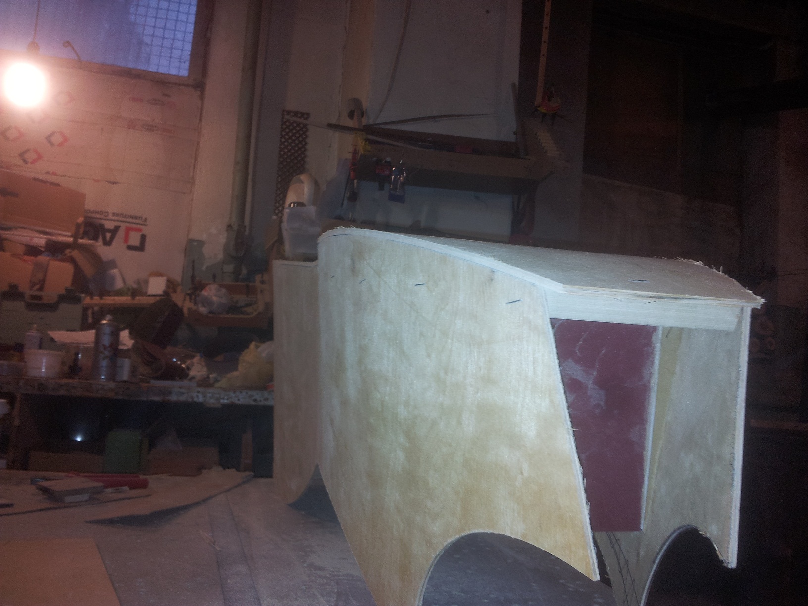

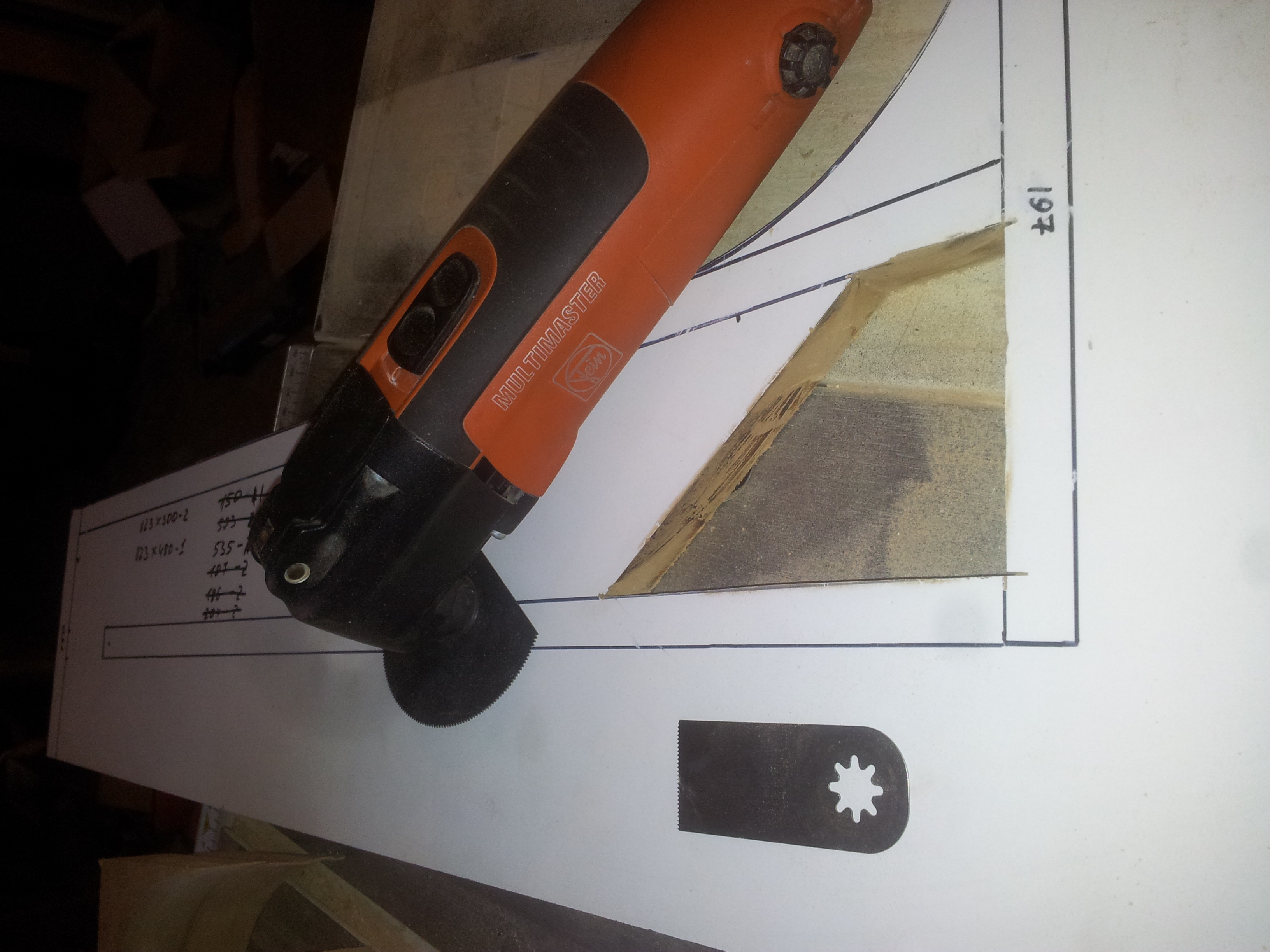

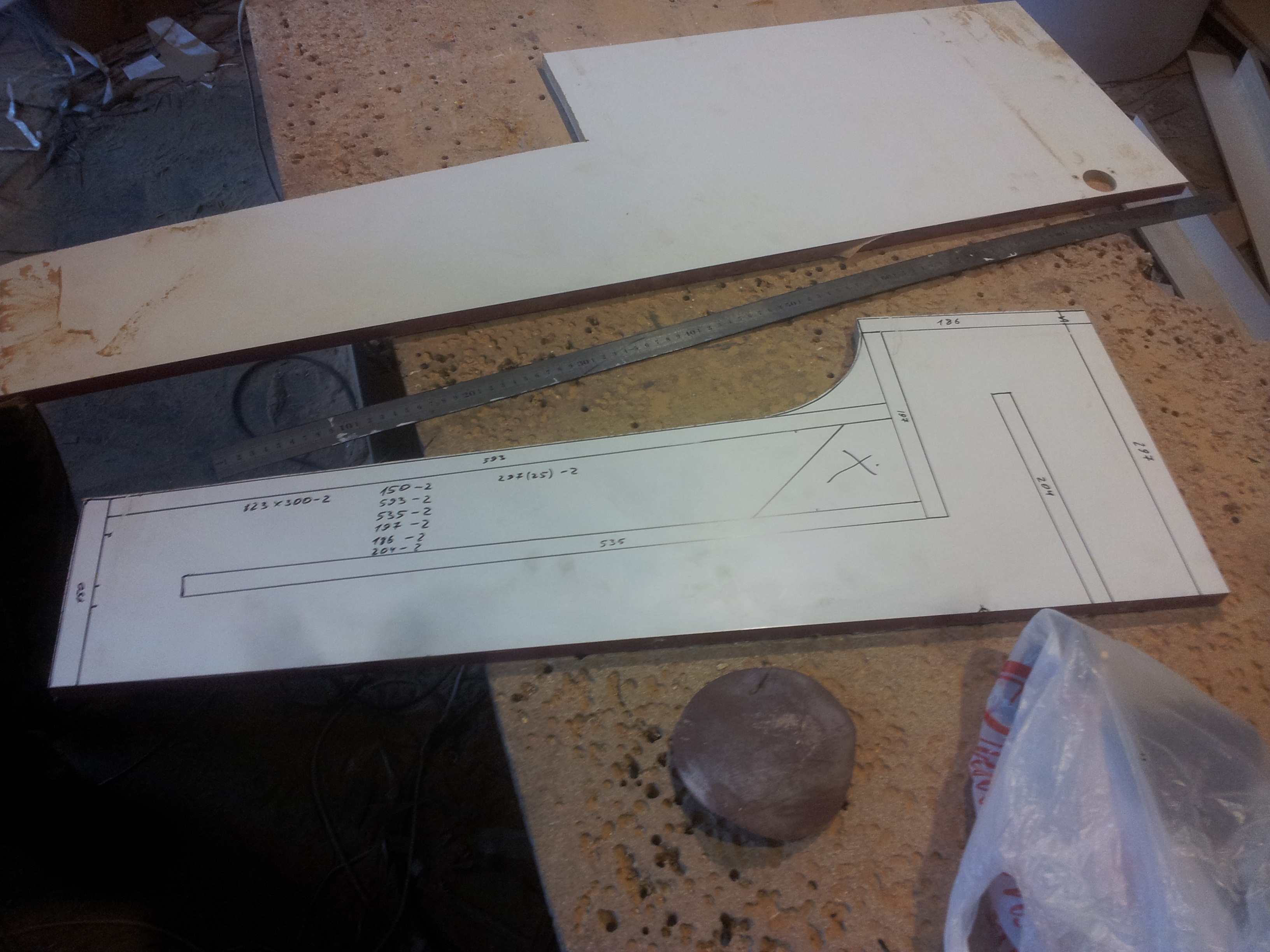

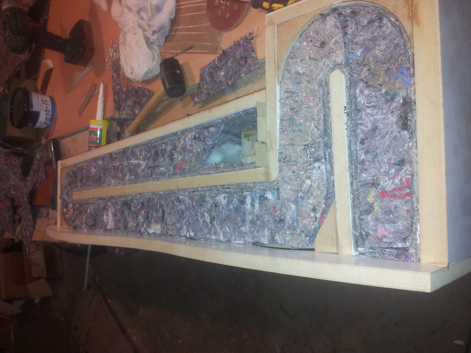

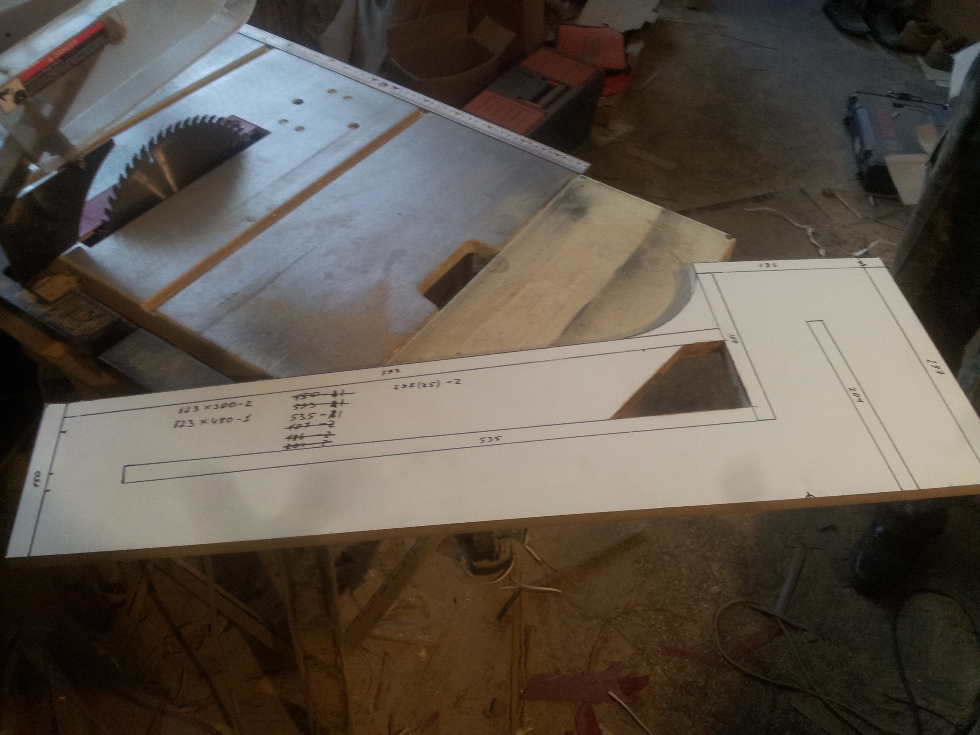

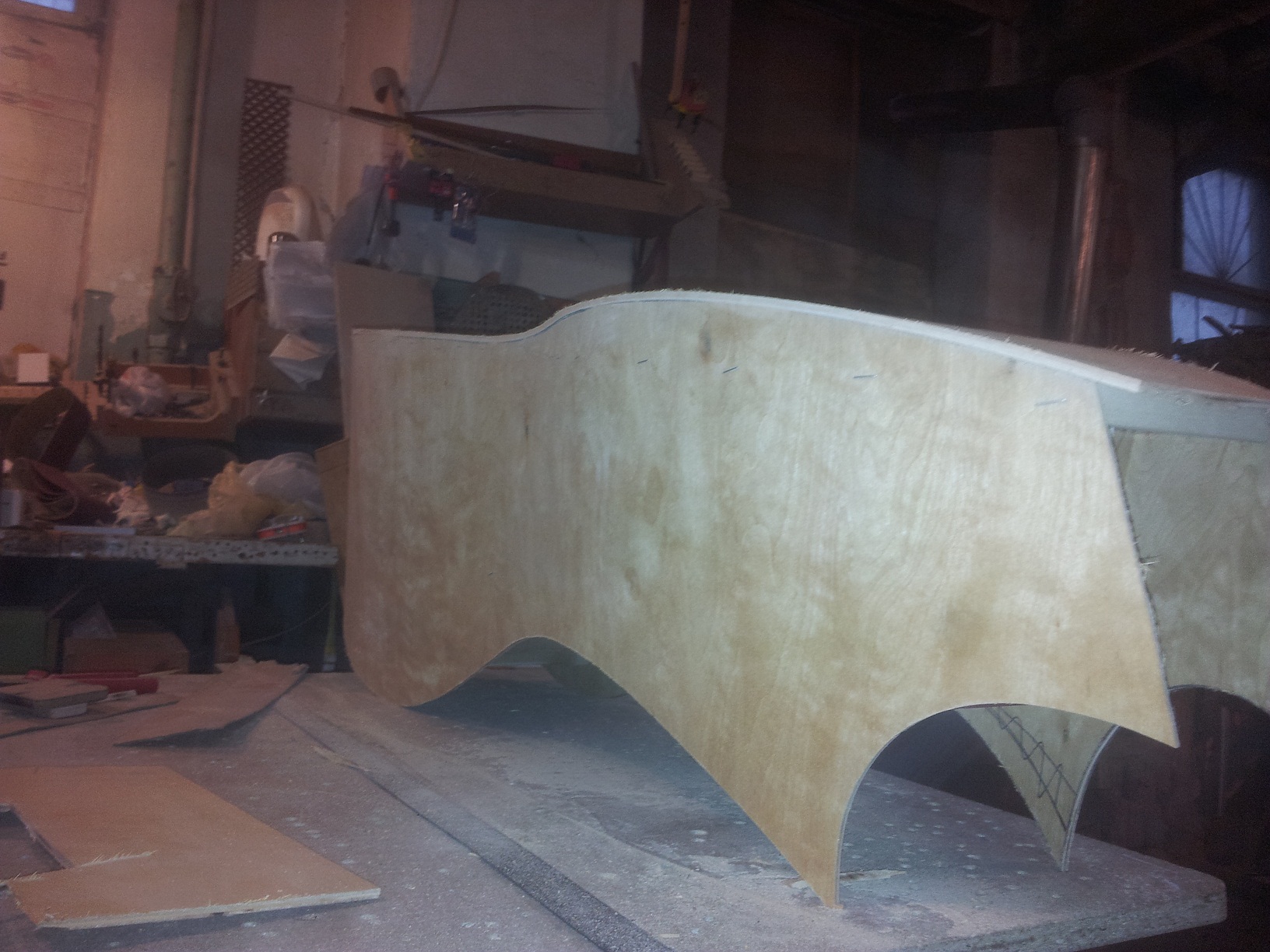

    Приступил к изготовлению корпусов. Это долгий и сложный процесс, так как они планируются ну очень непростыми. Что ж, мы не ищем легких путей))
    ---------- Сообщение добавлено 21:11 ---------- Предыдущее сообщение было 21:02 ----------

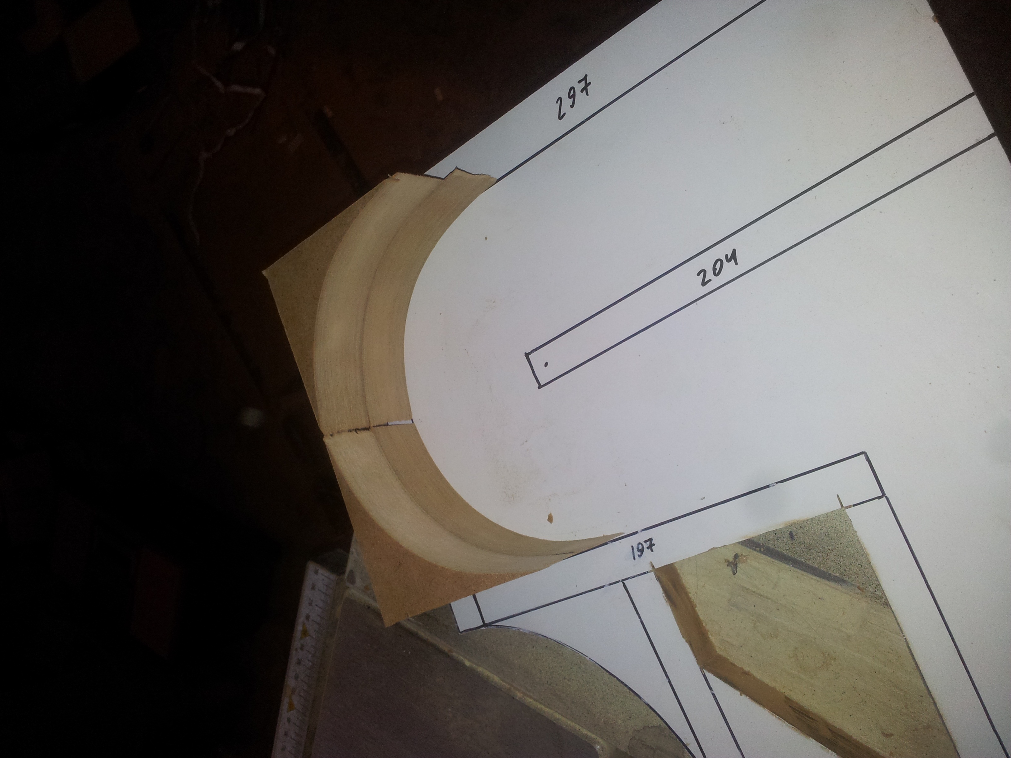

    Разметка внутренней боковой детали и вырезка порта
    ---------- Сообщение добавлено 21:15 ---------- Предыдущее сообщение было 21:11 ----------

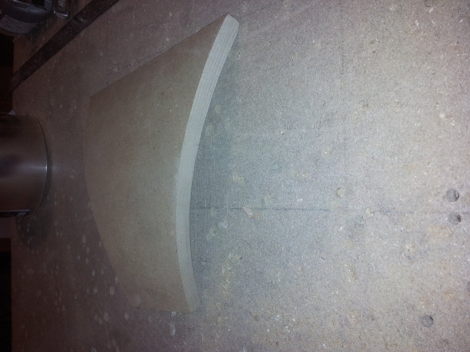

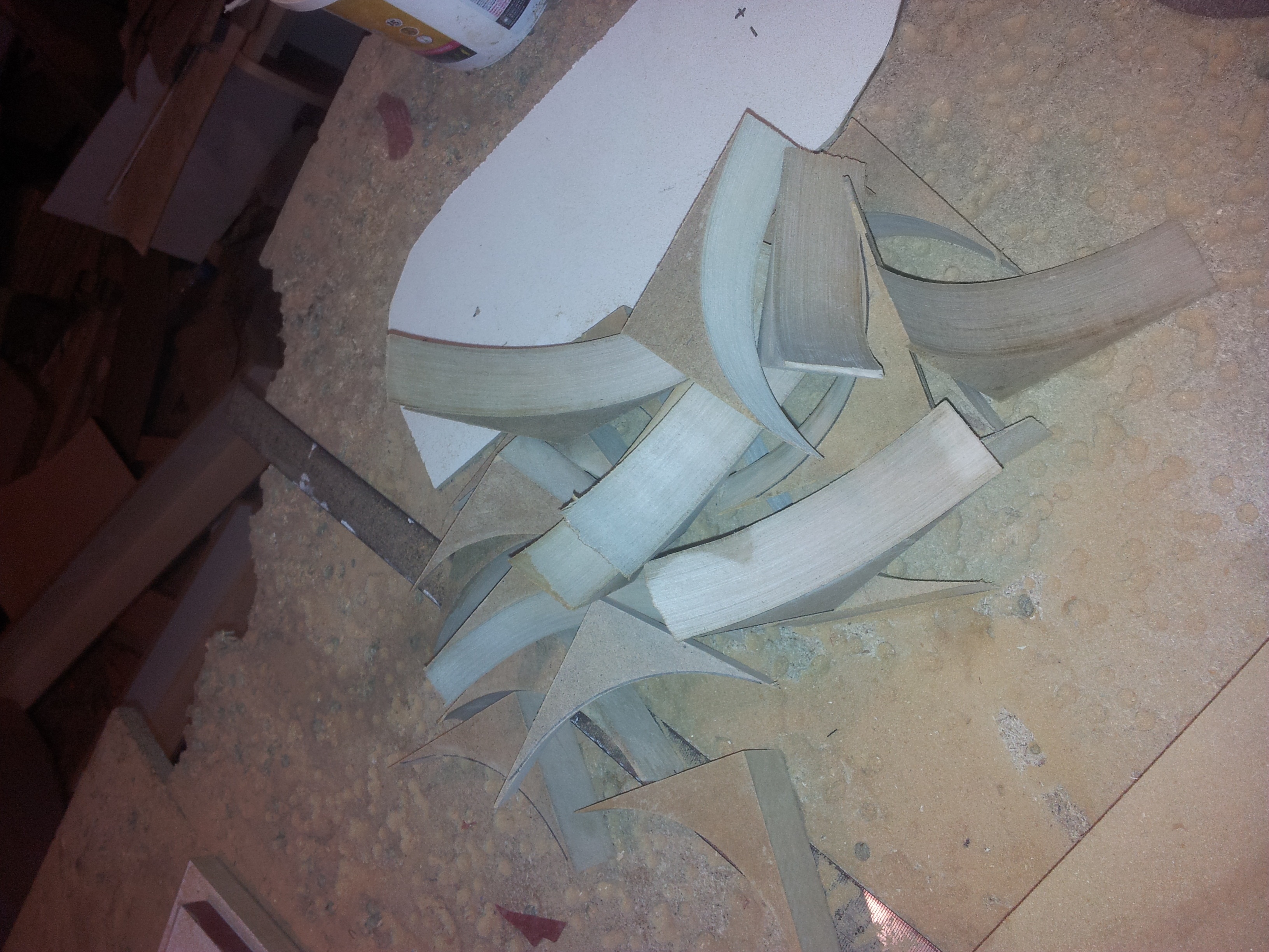

ID:	219853 А это кучка поворотных сегментов
    ---------- Сообщение добавлено 21:42 ---------- Предыдущее сообщение было 21:15 ----------

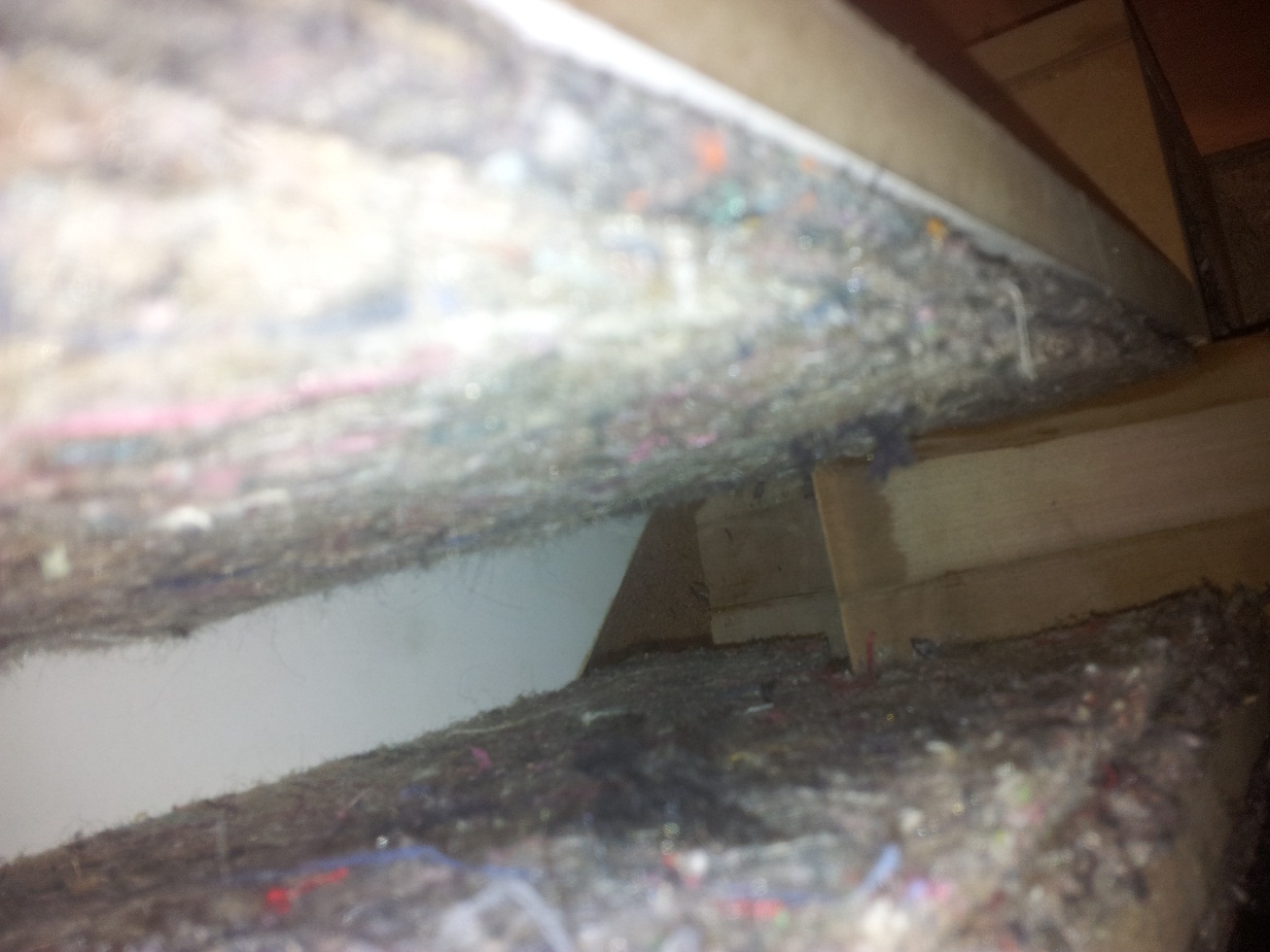

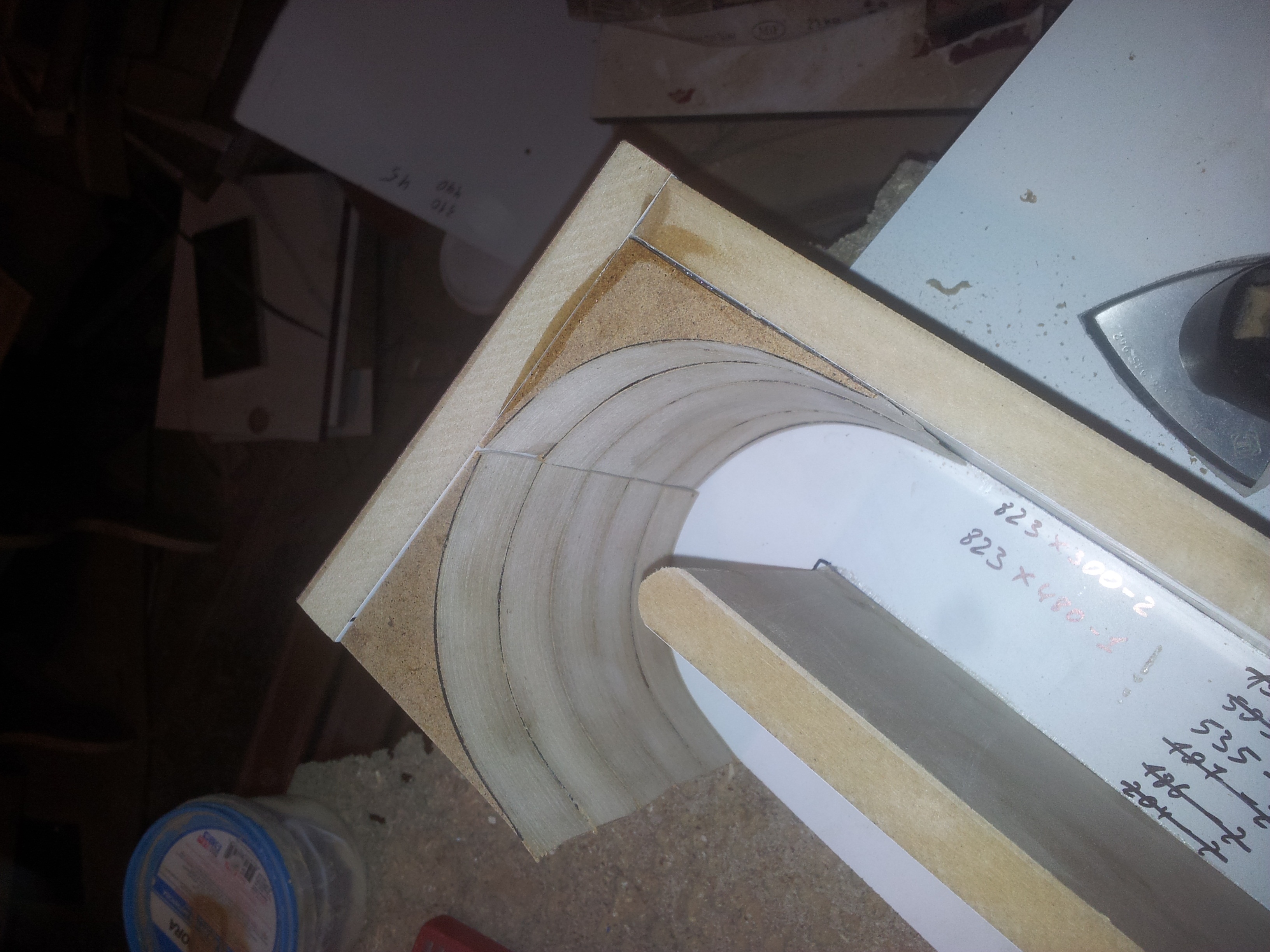

    установка перегородок
    ---------- Сообщение добавлено 21:47 ---------- Предыдущее сообщение было 21:42 ----------

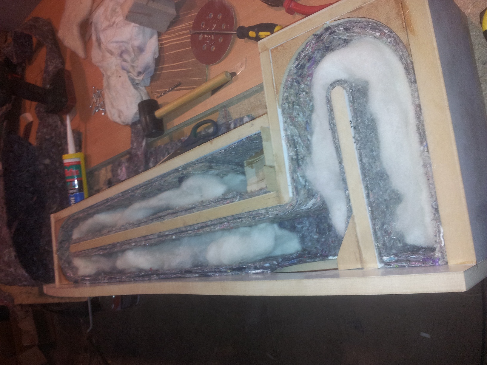

    установка сегментов и оклейка войлоком
ID:	219850   Нажмите на изображение для увеличения.
ID:	219851   Нажмите на изображение для увеличения.
ID:	219852   Нажмите на изображение для увеличения.

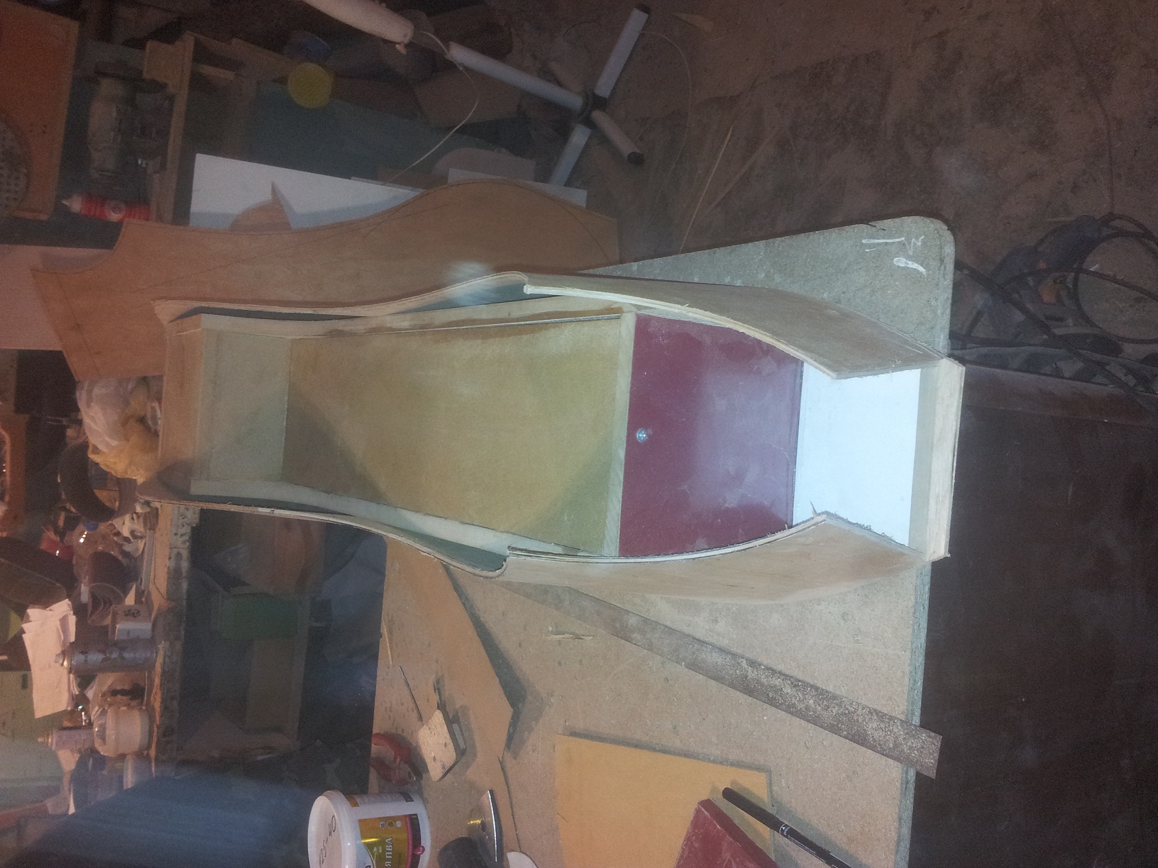

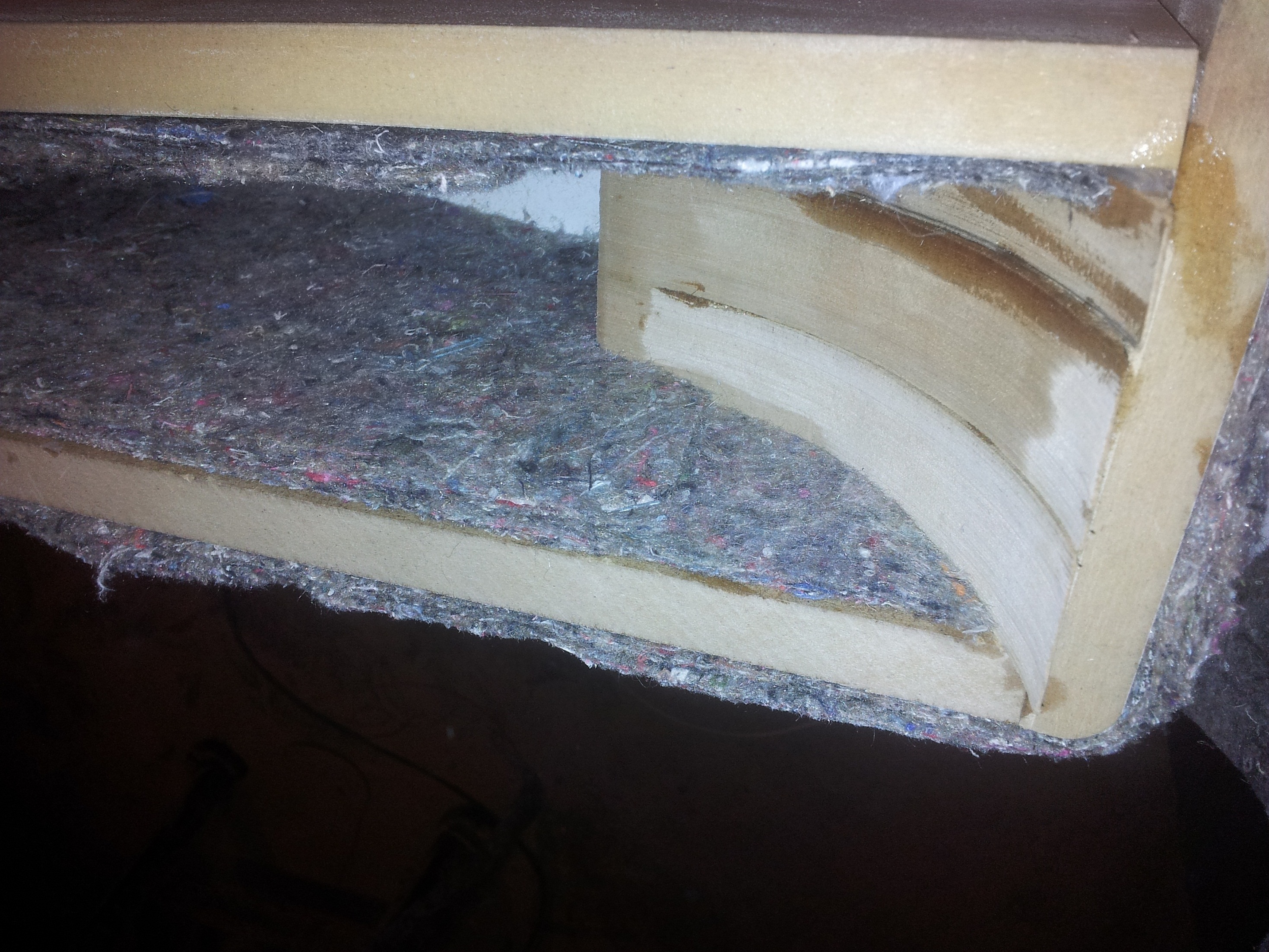

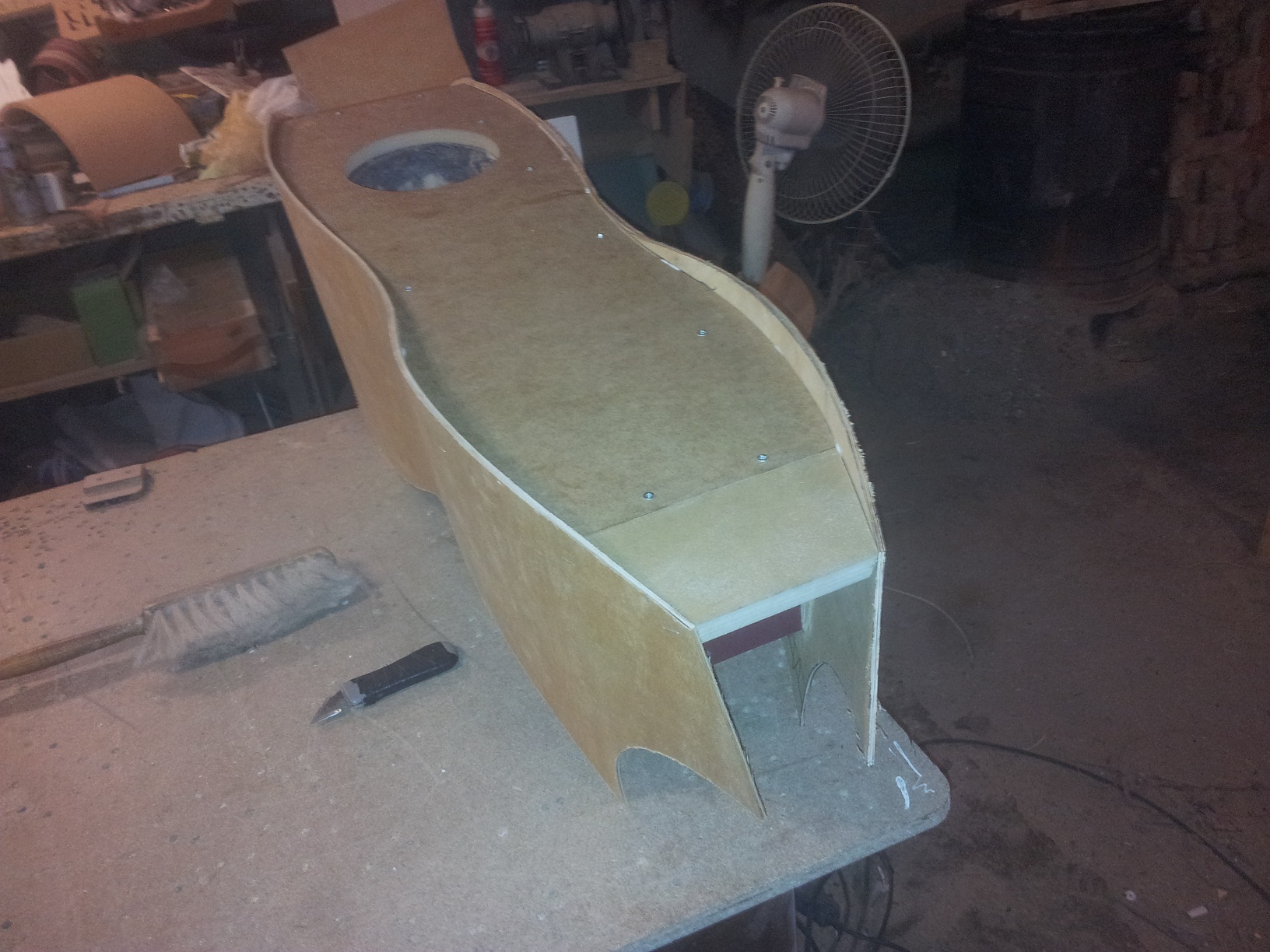

    рассекатель на выходе
    ---------- Сообщение добавлено 22:13 ---------- Предыдущее сообщение было 22:11 ----------
    в установленном виде
    ---------- Сообщение добавлено 22:17 ---------- Предыдущее сообщение было 22:13 ----------
    Цитата Сообщение от Robertatorius Посмотреть сообщение
    Здравствуйте!
    Как понял, лабиринт победил окончательно! Получилось ли грамотно состыковать с нч звеном?
    А вот столярка и руки из правильного места- это великое дело!
    С уважением, Robertas
    Здравствуйте, спасибо! Да, остановился на лабиринте. Состыковать удалось, но без фильтрации (активной) не обошлось. Сейчас в работе новый усилитель для нч секций.

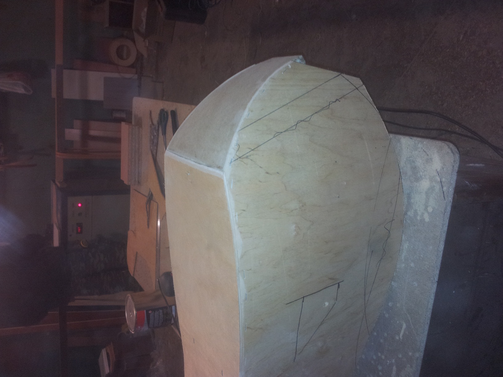

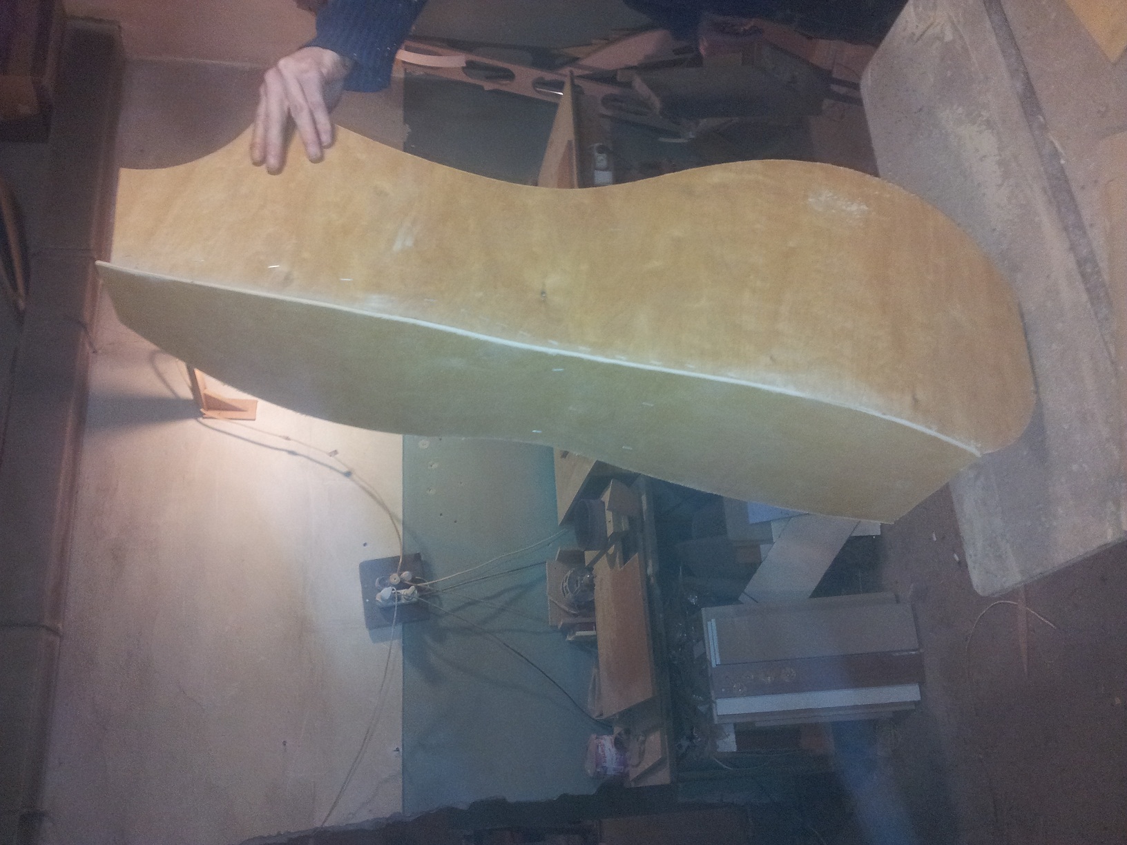

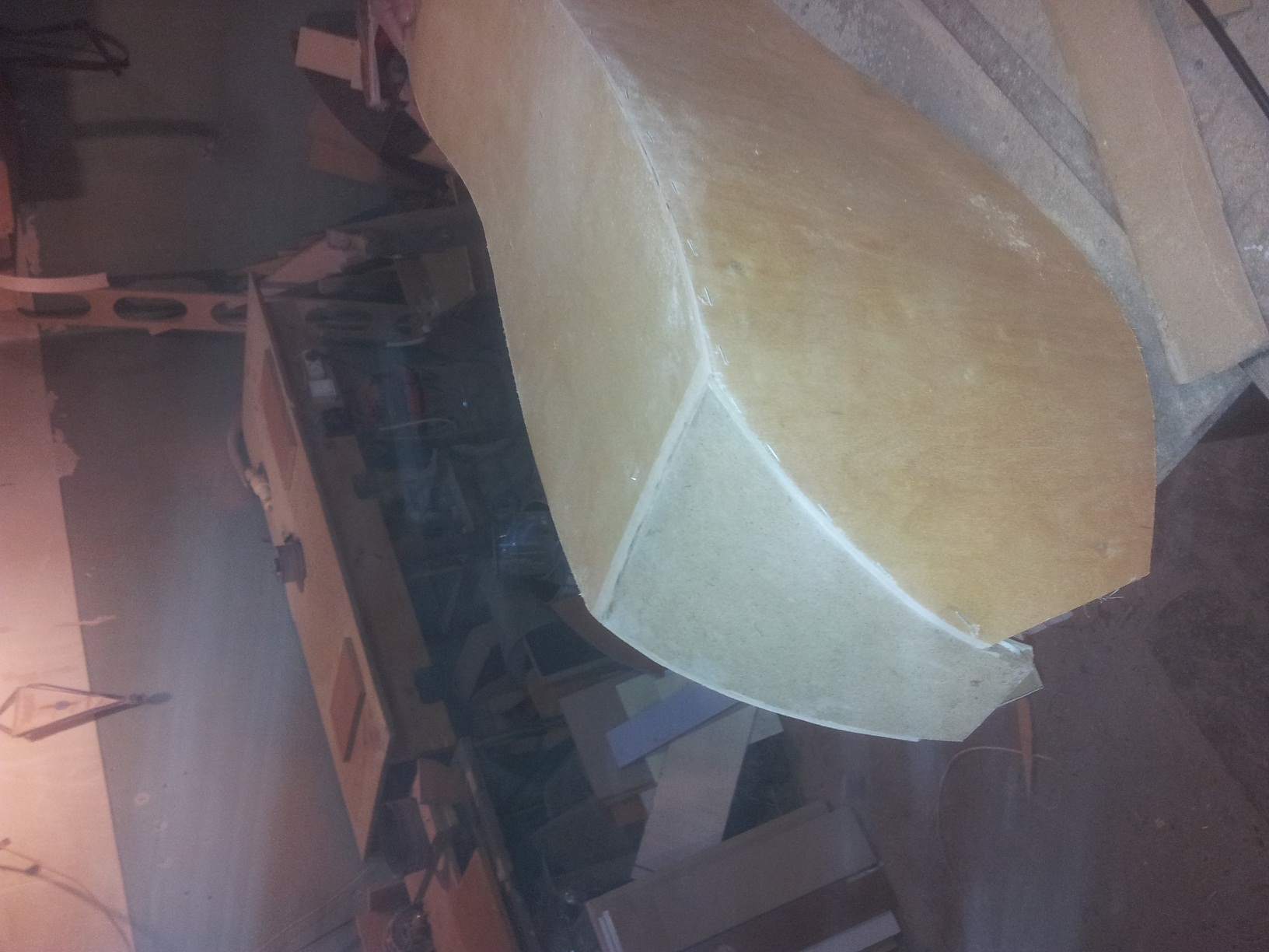

    И тут начинается самое интересное) Легких путей не ищем)
    ---------- Сообщение добавлено 19:52 ---------- Предыдущее сообщение было 19:46 ----------
    нижняя часть
    ---------- Сообщение добавлено 19:56 ---------- Предыдущее сообщение было 19:52 ----------
    И это только начало
    ---------- Сообщение добавлено 20:13 ---------- Предыдущее сообщение было 19:56 ----------

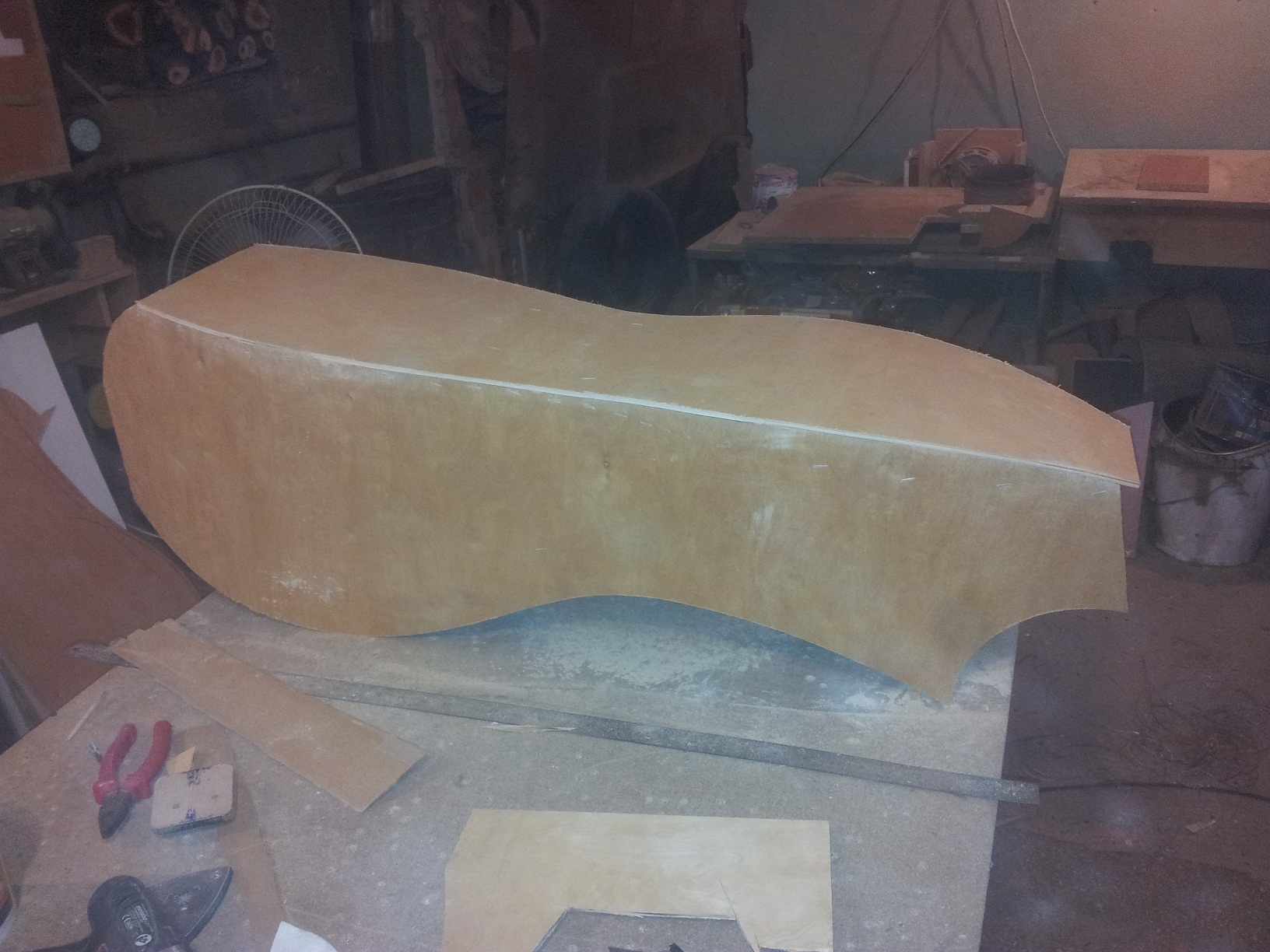

    Процесс конечно не для слабонервных, впереди куча работы. Будут в шпоне сандалового дерева с черными глянцевыми элементами. Ломаю голову по поводу клеммной накладки, было бы красиво встроить клеммы прямо в гнутую заднюю стенку, но технически в случае чего туда не возможно будет добраться, так как корпус клееный.
    Да, между наружной и внутренней частью пустота будет заполнена. Получатся стенки переменного сечения. Корпус будет практически железобетонный монолитный)

    фигасе... это типа декорация сверху? звенеть не будет?
    Это снизу, сверху сегодня забыл сфоткать. пустот не будет)
    ---------- Сообщение добавлено 20:17 ---------- Предыдущее сообщение было 20:15 ----------
    Хотя последняя картинка именно верх, но там конечная часть уже вклеена и более узкая на конце
    ---------- Сообщение добавлено 20:19 ---------- Предыдущее сообщение было 20:17 ----------
    Что-то напоминает какой-то инструмент) хоть струны вместо гриля натягивай))) подумаю над этим еще... лазерный чпу в полном доступе)
    ---------- Сообщение добавлено 20:22 ---------- Предыдущее сообщение было 20:19 ----------
    А заполнять думаю кусочками мдф с клеем. так будет неоднородно и прочно
    ---------- Сообщение добавлено 20:24 ---------- Предыдущее сообщение было 20:22 ----------
    Думаю звенеть будет абсолютно нечему. передняя панель будет отдельной деталью, общая толщина ее будет 46мм

    я б все-таки еще вертикальные распорки поставил на среднюю перегородку со стенок...
    Дони, не лезь в дебри...(с)
  16. #315
    31.03.2013
    182
    По умолчанию Re: Лабиринт на динамиках Satori
    В самом лабиринте? там ширина всего 160 мм и вибропласт наклеен)
    ---------- Сообщение добавлено 21:06 ---------- Предыдущее сообщение было 21:04 ----------
    А для боковых гнутых стенок там еще перегородки будут, и не мало... заднюю стенку гнутую нужно будет к чему-то клеить...
    Eugene V, ты серьезно? вибропласт наиболее эффективен на тонких железных листах... когда все просто поет... клеим вибропласт и оно мычит... в авто самое то...
    К тому же средняя стенка, как я понимаю прямо напротив дина?
    Хотя если делать виолончель...
    кашу маслом не испортишь))) зачем-то специально рассчитывал, чтобы за динамиком был наполовину тоннель с изгибом, наполовину стенка. и динамик относительно стенки под небольшим наклоном. В общем никаких компромиссов, эти динамики того стоят)
    ---------- Сообщение добавлено 21:16 ---------- Предыдущее сообщение было 21:15 ----------
    Да и по мдф сильно слышно разницу с вибропластом и без, даже в корпусе. если по нему стукнуть))) лишним все же не будет)
    аминь... ))
    есть еще один очень простой способ определения вибрации... не стучать а трогать при воспроизведении... просто наподдать и потрогать...
    в данном случае Вы как раз портите вкуснятину, может быть не вибропластом а лишним заполнением канала синтепоном и ватином, как я понимаю лабиринт предназначен для увеличения отдачи НЧ, а в поглотителях энергия волны вязнет. Не лучше её выпустить без потерь, а резонансы бороть резонаторами?
    Да это точно, такое заполнение напрочь уничтожит прелесть лабиринта, от низа не останется ни чего
    Конечно респект за такие труды но вибропласт и ещё думаете распорки это совсем лишнее, двойной передней панели за глаза даже динамику с тяжёлой подвижкой а этому и подавно, имхо
