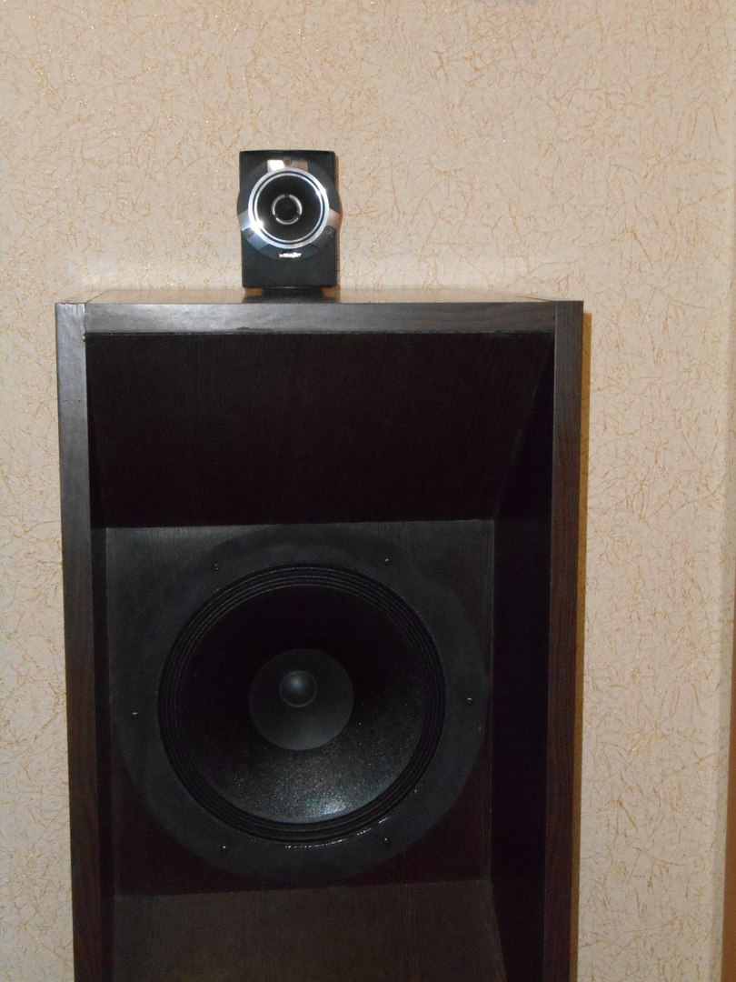

    ---------- Сообщение добавлено 21:18 ---------- Предыдущее сообщение было 21:10 ----------

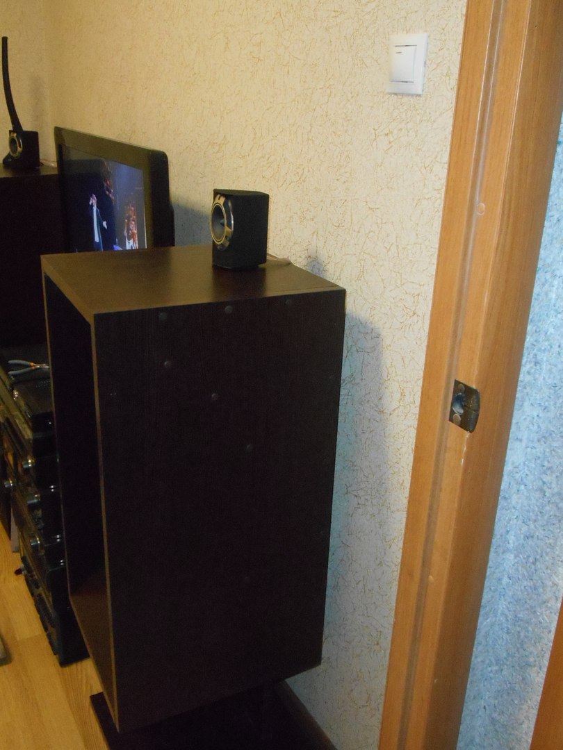

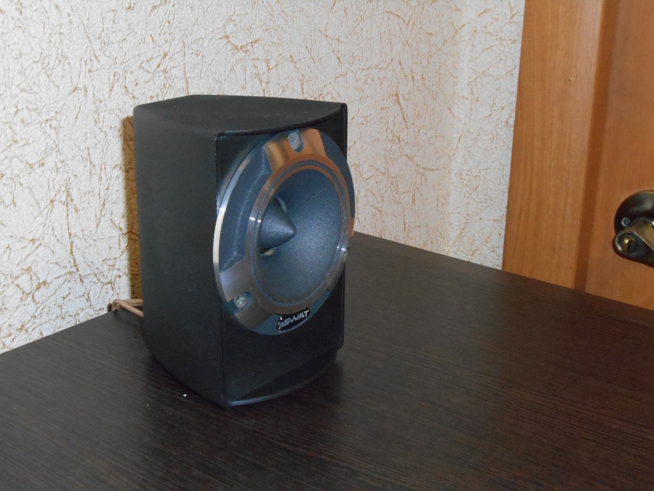

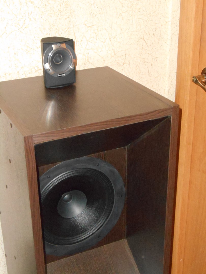

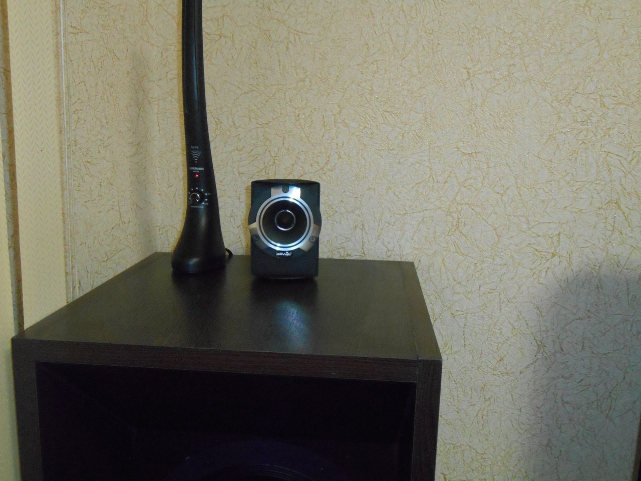

    Ну вот, как обещал-выполнил. Готовы корпуса- ВЧ . Каюсь, использовал готовые корпуса с переделкой фасадной панели и покраской, от 5.1 Elenberg какой то. Всё устраивает вдоль и поперёк.)))))))))))))))
    ---------- Сообщение добавлено 21:21 ---------- Предыдущее сообщение было 21:18 ----------
    BesPav, Понравлись шайбы под саморезы!
    ---------- Сообщение добавлено 21:26 ---------- Предыдущее сообщение было 21:21 ----------
    НЕ УСТРАИВАЕТ ОДНО- ЖЕНА ОРЁТ " СДЕЛАЙ ТИШЕ"!)))))))))))))))))))))))))))

    От скольки пищалку прицепил? (повесил бы уже коаксиально, что ли...)
  10. #309
    Старый знакомый Аватар для CHCLF2
    20.02.2011
    г. Ставрополь
    573
    По умолчанию Re: Дешево, громко и ооочень сердито - простой рупор на Alphard HWC8-12MA300
    переведи на русский язык.Что хотел то спросить?

    Не вариант, уже были мысли. Работает эта 4-омная штуковина через 3.3мкф, навскидку, от 7-10кгц. Если посадить его коаксиально, то свистопляска будет еще та.
  13. #312
    29.06.2012
    Где-где?
    5,014
    В топку этот автохлам. Есть поинтересней во всех отношениях головки. А вообще тут другое. Не стоит из широкополосного кабинета городить двухполоску. Проще уж на полноценном коаксиале сделать, дороже только будет. Да и вообще это глупое занятие лепить к такому кабу пищи, лепя двухполоску начального уровня.

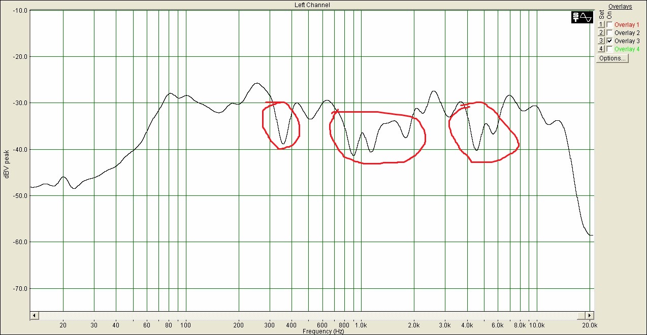

    Снимите АЧХ (без сватов), и выложите сюда. Чтобы было видно всем, что там с ВЧ и серединой.
    А вообще, если так ВЧ не хватает, то попробуйте послушать этот динамик без рупора, в открытом оформлении.
    У меня HWC4 (4ом), и у него действительно ВЧ задраны верх, как по даташиту.

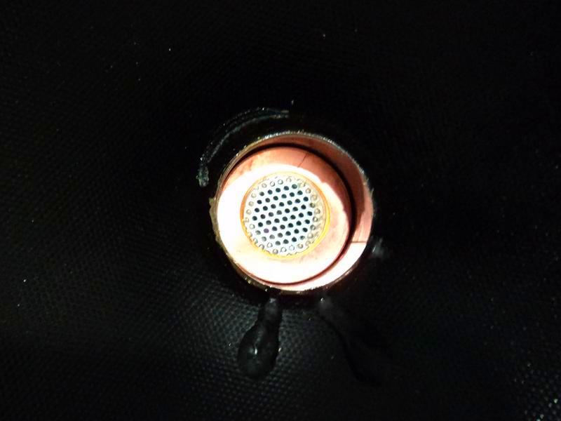

    На упаковке написана полная фигня - то, что корзина из алюминия и то, что полоса до 5 кГц.
    Может написано про катушку? Я снимал визер, он был криво вклеен. Там изнутри каркас катушки алюминиевый. Еще есть медное кольцо.

    Чем клей размачивал?
    АЧХ без визера не смотрел? - Интересно бы знать, какая картина по неравномерности и по верхам без визера.

    Вам для чего сказали ставить пищ ближе к ширику?
    Здесь это не правильное решение, это как поставить в один объём НЧ с ВЧ.
