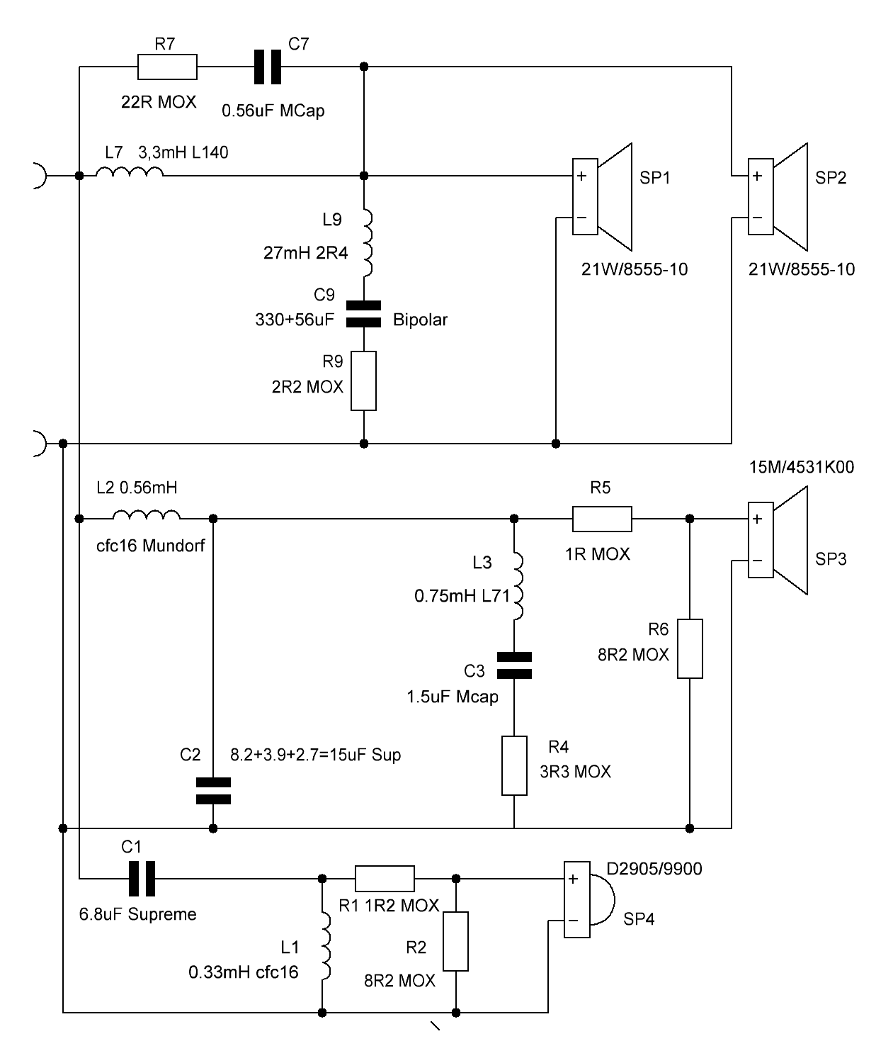

    Цитата Сообщение от Vitaly65 Посмотреть сообщение
    Если уменьшать последовательный резистор, то частота среза понизится? Таким образом СЧ динамик должен меньше орать теоретически, правильно?
    Наоборот, не частота снизится, а отдача СЧ увеличиться.
    Не забывайте, что меняя номиналы в фильтре вы изменяете не только АЧХ, а также и фазовую стыковку голов
    Попробуйте пренести акустику в другую комнату и там послушать
    Кстати, визжит на любых записях или на каких то определенных?
    Практически на любых. Как только вокалист берёт верхние ноты, начинается визг. Саксофон в джазе визжит на высоких нотах. Даже пиано и гитара, как только выходят на верхние ноты, начинается визг.
    Да всё это припарки, с переносами в другую комнату. Мне ясно, что не акустика КДП (помещения) здесь виной, а конкретная работа СЧ динамика в заданной полосе, с заданной добротностью, со сформированной фильтром и режектором крутизне среза справа. Есть ещё большие подозрения, что режектор создаёт такой визг. Попробую отключить.
    Вот хотелось бы разобраться конкретнее: отдача СЧ увеличится - это понятно, можно не говорить.
    А вот влияние изменения активной (резисторы) составляющей комплексной нагрузки на частоту среза фильтра - вот это интересно. Или на частоту среза влияет только реактивная составляющая комплексной нагрузки?
    Вот опять встаёт вопрос - это относится к изменению номиналов резистором L-Pad? Я ведь только о них спрашиваю. Не собираюсь менять катушки и конденсаторы.
    И ещё вопрос: отключение режекторов также нарушит фазовую стыковку?
    Э...э... акустику делал сам Георгий, как-то странно после мастера проверять и пересводить, мне кажется.
    Все могут ошибаться. Если есть подозрения, то лучше проверить. Для начала микрофоном, что бы убедиться, что какие то частоты действительно по уровню выше, чем остальные.
    Я люблю побольше баса и верха, это да. Но, не в этом случае. Середина в общем хорошая у этой акустики, но ближе к верху средник начинает неприемлемо визжать, вот это напрягает.
    Вот и определи на каких частотах и все станет ясно. Посмотри есть ли там искажения, изломы импеданса.
    Ничего он не покажет, у Георгия ровненькая АЧХ, снятая им же.
    Сними сам. Не бывает визгов при нормальных параметрах. Если визжит - есть этому техническая причина, если психоакустическую исключаем:

    Кем зарезан? Тобой или Крыловым?
    Ну Крыловым конечно же.
    Вот это зря.
    Вытащен удлинитель, настройка ФИ повысилась, приятнее на НЧ стало.
    Ток пойдет через резистор. В принципе, да.
    А частота среза фильтра изменится? Так никто и не ответил конкретно. Подозреваю, что нет, не изменится.
    В симуляторе покрути, все будет понятно, какие элементы как влияют на звук.
    Покручу, но насчёт понятно, сомневаюсь. Спасибо!
    Вот тут я ничего не понял.
    Имею ввиду, когда становится слышна работа НЧ дина. Иногда ощущение такое, что звучат только СЧ и ВЧ дины, на записях, где мало НЧ составляющей. Соответственно, где много НЧ, акустика Георгия нормально звучит, без превышения НЧ. Тогда как заводская акустика начинает выдавать превышение НЧ, перегрузочку (накачку по Батю, если точнее). В результате, тяжело слушать широкий ассортимент контента на этой акустике Георгия, приходится выбирать более тёмные записи. Надеюсь понятно объяснил.
    Ну ведь и так слышно, что визг начинается ближе к частоте среза и совместной работе головок. Там естественно и искажения и изломы импеданса присутствуют, можно даже и не смотреть.
    Насчёт ошибок Георгия - ну это уж совсем из области фантастики, акустика, созданная специально для РХЭ-2018, и ошибки...
    Ладно, спасибо за советы, буду дальше пилить.
    Режектор влияет на ток в цепи
    Вот кстати, при большой схожести фильтров АС из данной темы (с двумя НЧ 21W/8555) и моей АС (с одним НЧ 21W/8555), у первой в СЧ фильтре нет режектора и катушка меньше, значит срез выше (но круче), и визжать должна больше?
    Не обращай на это внимание, я перепутал последовательный с параллельным. Удалил.
    Уменьшение последовательного резистора приведет к тому, что делитель напряжения перестанет работать. Получишь бОльший ток в цепи. Как это скажется на АЧХ лучше смотреть в симуляторе.
    У меня проблема именно с визгом 15М/4531К00
    Если многое перепробовано, то динамик скорее всего под замену. Интересно, на других колонках с этим динамиком при аналогичных условиях визга нет? Может динамики такие (партия отличается от другой). Найти бы похожий по параметрам динамик, поставить и послушать.
    Тут же дело не только в частоте среза фильтра.
    Кстати без L-Pad визга существенно меньше,
    по логике должно быть наоборот.
    динамика акустики выше, общий звук энергичней, но АЧХ кривая естественно. Вернул всё взад - опять завизжали
    так уберите, зачем терзать собственный ух в угоду красивым графикам.
    А вы уверены что дело в среднике? отключите твитер и послушайте те же записи где ярко выражен визг. потом наоборот, надеюсь мысль понятна.
    погоняйте медлено плавующем синусом от 1 до 5 кгц. найдите облась где особенно резко и противно. может есть где резонанс, это будет сразу слышно.
    кто
    Повторил (дважды) по более новой схеме, для 15М4531К00, ни о каком визге речи нет, звук супер.
    Схема фильтров отличается от Вашей номиналами, отсутствием второго режектора для сч динамика и двумя 8555.
    Корпус для варианта с 15М4531К00 ЗЯ, отдел сч/вч наполнен, т.е. конструктивно тоже отличается от Вашего.
    Вам бы измериловку и/или ув. Георгия, как раньше уже писали.
    А первый есть? Который давит пук справа, и формирует спад.

    Так со схемы кроссовера и следовало начинать. Покажите какой кроссовер вы используете на 15M
  17. #316
    Старый знакомый Аватар для Vitaly65
    24.04.2016
    940
    По умолчанию Re: Новая большая трехполосная АС с выставки РХЭ
    Так я ж выше прикрепил схему. Пост 291.
    Нашел в соседней ветке ваше сообщение.
    Ну, у меня тоже есть в коллекции акустики шедевр Георгия с РХЭ-2018 трехполоска на Сканах 8555, 15М4531 и 9900. Пришлось слегка её искривить, порывшись в фильтрах, тогда более-менее заиграла металл, но всё-равно её конёк - джаз и вокал.
    А вот кевлар Дэвис акустикс, да даже и Бивней, играет дистошн гитару до мурашек... в чем периодически себя ловил.
    Как-то странно спрашивать почему подвизгивает СЧ, после того как залезли в фильтр.

    Пока не будет реально измеренной АЧХ именно ваших АС в именно вашей комнате фильтр обсуждать бесполезно.
    Я же говорил выше, что всё вернул на место.
