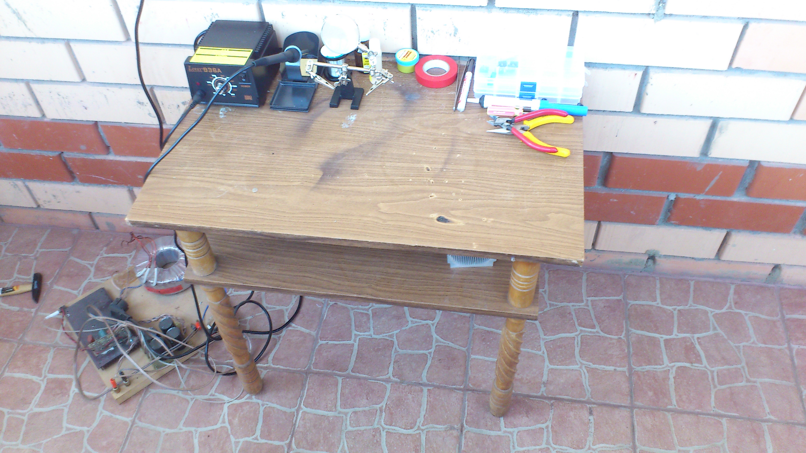

    так.. у меня идет стадия обновления моих инструментов..) т.к. прошло год...что то просрочилось..что то потерялось..да и все в пыли и устарело...так что перейдем на 2ой левл
    Решил теперь изготавливать печатки с помощью фоторезиста..должно быть покачественнее.. бумагу нашел прозрачную..дорого сцука 450р. за 50 листов... осталось найти лампу и фоторезист..
    купил еще "3ью руку"..черт офигенный прибор ..не понимаю почему раньше его не приобрел..
    да и надо бы рабочий столик себе сделать нормальный...а то этот уже разваливается.. я вам даже сфоткаю на каком столе и где я работал до сих пор, смеяться будете )

    Слишком чисто ?..да, я же все выбросил...еще не начал ничего творить...даже паяльник не включал..
    нужно придумать столик по "умнее"..заточенный под мои работы..надо вспомнить чем я часто пользуюсь и под них отдельные места выделить на столе..
    что то я подозреваю все это может затянутся с обновкой инструментария... приятно все начинать сначала..

    Так, пойдем вспоминать инструменты которыми я пользуюсь чаще всего и по убывающей:
    1) Паяльник ясное дело.. однозначно надо будет придумать крепеж провода паяльника где нибудь повыше на стене...а то мешался помню сцука..( знаете как на гладильных досках где одежду гладят ) сам паяльник на уровне стола, справа я думаю;
    2) Мультиметр.. его надо как нибудь повесить на стене в вертикальном положении..повыше стола...чтобы не искать место куда его положить пока обоими руками щупами работаешь...раз поднял глаза посмотрел на цифры и все...ох я помню мучался куда только его не клал, то на коленки, то падал со стола..
    3) припой, канифоль и все прочее берется в руки...так что все лежит на столе..
    4) Осциллограф у меня появится... так что надо будет для него местечко сделать...повыше стола...и думаю слева..
    5) Ноут еще появился, он точно облегчит мне работу..ибо бежать в другую комнату чтобы полазить в нете, зайти на вегу спросить кое что... печатать на бумаге все схемы и т.д. все засирать ими...а тут раз пару кнопок и зашел куда надо...его надо вправо и повыше всего остального...
    6) Нужен будет фильтр сетевой...надо его вертикально повесить сзади стола и пониже...а на столе дырку сделать сзади над ним..чтобы провода туда можно было опустить и прислонить стол заодно к стене..
    7) бокорезы, плоскогубцы, отвертки...тоже должны висеть вертикально и выше стола...подвешены так, чтобы легким движением руки их снимать оттуда..
    8) Вот эту "3ью руку" надо как то адаптировать к работе и сидя и стоя, ибо я помню когда с целью довести плату до финиша сидел с утра до ночи работал над ней...после этого спина ругается..
    9) надо бы светильник помощнее ..чтобы освещал все рабочее место...выше всего его надо будет закрепить..
    пока это надумал..
    хотелось бы второй столик еще сделать маленький для готовки плат...там вся химия и все прочее типа..растворов для травли плат, УФ лампа для проявки и прочее в том же духе...

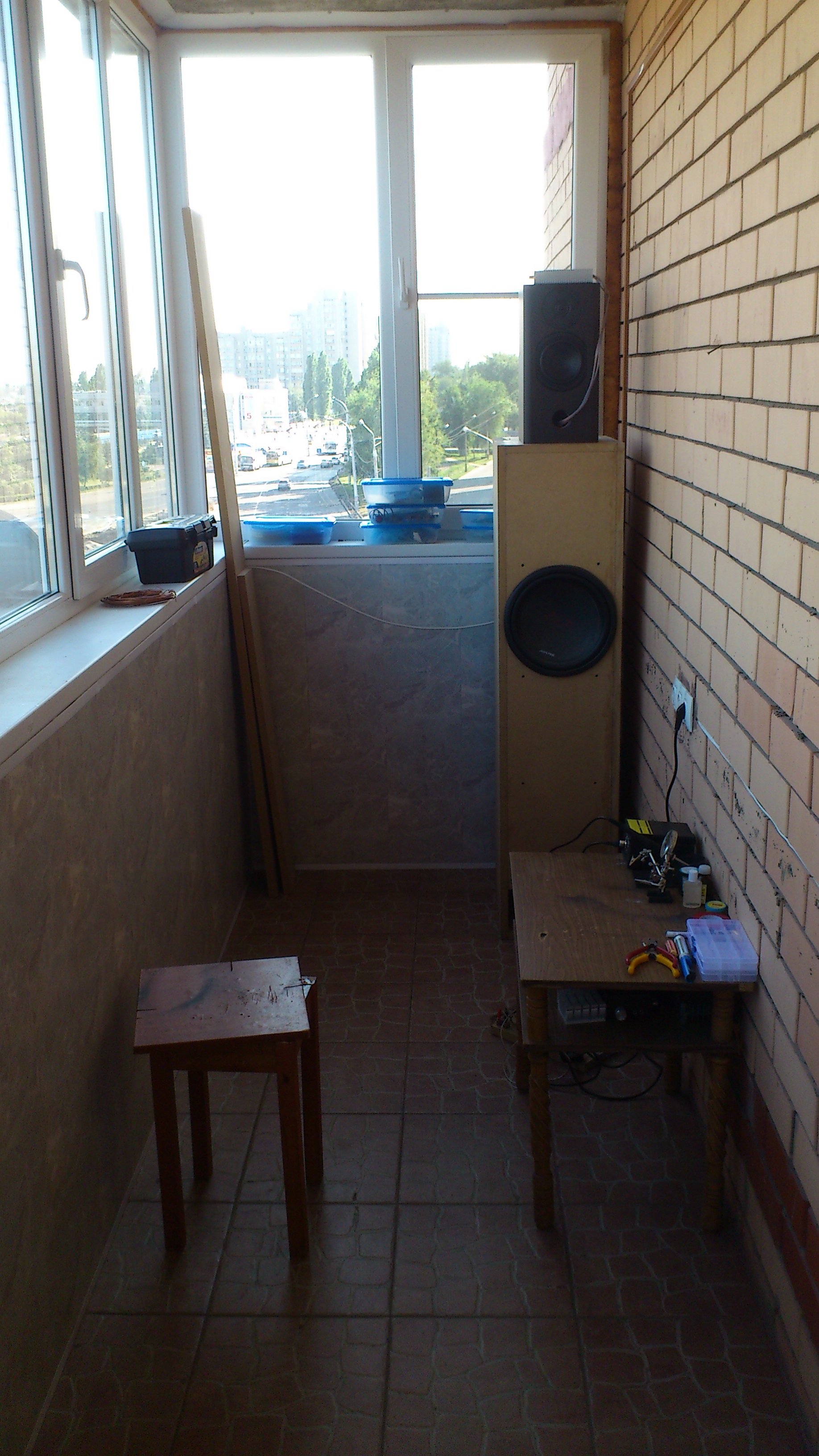

    чота столик маловат - ноги не засунуть... у меня раза в 4 больше... и полки до потолка над столом... на столе по дальним краям п-образные подставки на них принтер и паяльная станция, под ними генератор и БП... слева ближе тестер, осцилл... справа паяльник, короб с инструментом... посередине - монитор(за ним куча места)... клава(точнее полка) выдвижная на шарнирах под столешницей - кроме клавы и мыши еще много чего влезет... мечта поэта! ))
    фото с балкона зачотное - дом на колесах? ))
    Толька щас разглядел - столик на балконе...
    Последний раз редактировалось Alickkk; 12.07.2014 в 23:09.
    Дони, не лезь в дебри...(с)
  18. #317
    16.07.2012
    Россия, Липецк
    34
    541
    По умолчанию Re: Начальный АС
    скоро и у меня будет наподобие
    что то я про дом на колесах не понял )
    Ну да на балконе, не в квартире же паять и химичить... хотя зимой с этим туговато...
