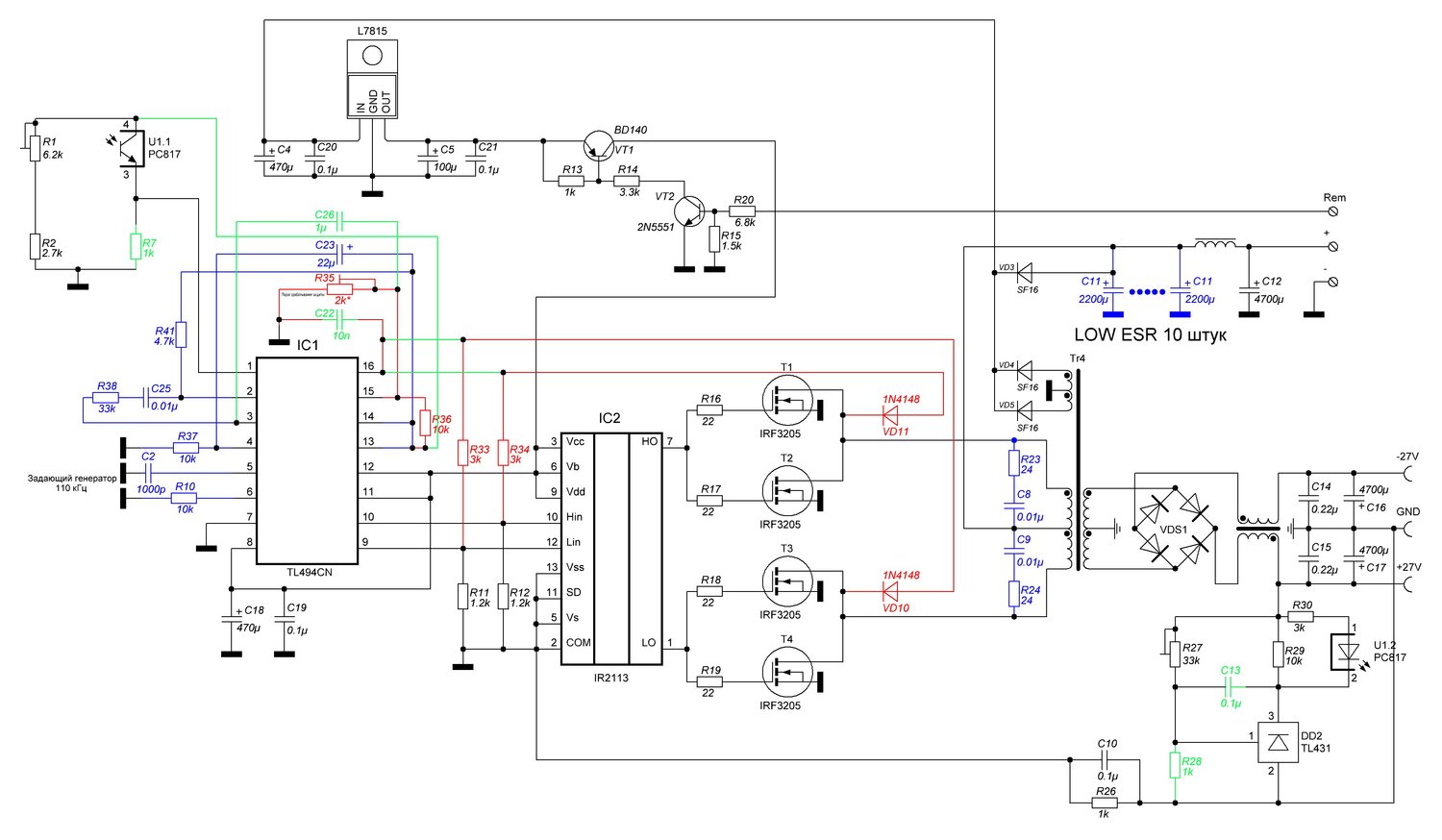

    После намотки трансформатора нужно было определится с электрической схемой преобразователя. В качестве драйвера, переключающего силовые транзисторы было решено применить IR2113. Выходной ток данной микросхемы 2 A - этого достаточно для переключения IRF3205. Также необходимо было организовать защиту от КЗ и перегрузки. С этим вопросом мне помог strannicmd. Принцип работы системы защиты заключается в том, что считается падение напряжения на полевых транзисторах. Входные электролитические конденсаторы были взяты LOW ESR. Их количество (10 штук) взято с учетом потребляемого тока при номинальной нагрузке. В моем преобразователе этот ток составил порядка 45 A, а один такой конденсатор может отдать в нагрузку 4,74 A. Вот и считайте Выходные диоды нужно брать минимум с двухкратным запасом по току и напряжению - я взял MBR20100CT (20 A/100V). И вот в результате всевозможных доработок имеем следующую электрическую схему преобразователя:
    • Схема ИИП:

    видишь, сколько обнаружено недостатков, а ты не обсудив толком схему, делаешь плату.
    Ну самое сложная часть ПП разведена, а ОС и защиту переразвести недолгое дело))

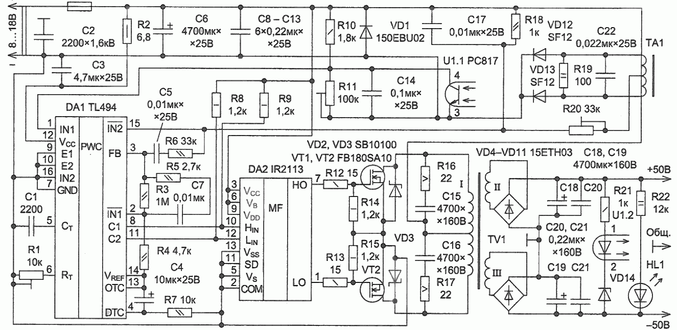

    Цитата Сообщение от Bulich Посмотреть сообщение
    Я об этом уже писал. Человек не слушает.
    Что то я не припомню такого!
    выкинуть тл431, и стабилитроном погасить львиную часть выходного напряжения, а оставшуюся маленькую часть через небольшое сопротивление подать на оптрон.
    Это получится как у Евгения Москатова(см. вложение)
    между 3 и 15 ногами нужно поставить конденсатор, можно без последовательного резистора. мне всегда хватало 1 мкФ.
    Что ставить - керамику???
    вторую тл431 выбросить
    Какую именно - которая около микросхемы или около выходной цепи???
  3. #302
    06.01.2007
    г. Пенза
    2,684
    По умолчанию Re: Авто преобразователь на 500 ватт
    Где смотреть?

    Ссори забыл прикрепить))) Теперь все ок.
    Да, но я бы параллельно светодиода поставил резистор на 5К, чтобы выйти на нормальный ток стабилизации стабилитрона.
    По обвязке TL494, в этом случае не подскажу, уже лет 20 как с ней дела не имею - забыл.
  8. #307
    25.03.2011
    482
    Ага, как в этой схеме.
    Вы только транзисторы к у этого "спеца" не ставьте.
    ---------- Добавлено в 11:45 ---------- Предыдущее сообщение в 11:44 ----------
    Именно поэтому и надо считать (прикидывать) сопротивление резистора транзистора оптопары.

    Блин я окончательно запутался с ОС... Какую из TL431 оставлять?? или убирать их обе, но тогда ОС будет термонестабильной (я специально искал схемы с 431,чтобы напруга не уходила при изменении окружающей температуры, а тут оказывается что из за них самовозбуд может быть)...
  10. #309
    25.03.2011
    482
    Ладно, раз уж все молчат, да и Корольков ошибается с разбросом в 0.5 Вольта, поясню в чем проблема.
    Дело не в уходе напряжений из-за плохой термостабильности оптрона и стабилитрона. Проблема в сильнейшей зависимости коэффициента передачи оптрона по току. Именно им и будет обусловлен уход напряжения на выходе. У одного из форумчан напряжение менялось с 60 до 75 вольт при нагреве оптрона паяльничком. Это конечно жестко, он никогда не нагреется до температур порядка +80 или 100 градусов. Но зимой в машине - 20, а летом под солнешком может быть и +40, ну и нагрев внутренних компонентов.
    Так что оставляйте TL431.
    Какую убирать??? Во-первых в посте 32 я написал какую убирать. Во-вторых мы здесь трем-трем, а вы получается не понимаете о чем речь? Здорово!
    Возбуда бояться не надо. В любой случае первая плата - макет. Если не получится подбором кондеров сделать петлю стабильной, то возьмете нож и откорректируете дорожки около чипа - уберете усилитель ошибки. Это должно помочь.
    На самом деле петля в voltage mode простенькая, и компенсируется элементарно. В current mode сложнее, но тоже получается сделать стабильно.

    Спасибо за помощь. Щас чуть погодя схему испралю.

    ку-ку, с чего бы вдруг сложнее-то? Для чего тогда вроде бы и нужен был кёрент моуд-то собсно?
    Упс, неужели напутал...похоже на то, сорри. Все равно TL-ку оставлять! . Не так все страшно.

  19. #318
    22.12.2009
    Таганрог
    476
    Ну если изменение в 5-10 вольт на плечо устраивает, то конечно можно применить стабилитрон.
    Такое изменение конечно не устраивает. Вот переделал схему - может еще что то забыл выкинуть из ОС, зацените.
  20. #319
    одним полюсом меньше - кобыле легче, нате:
    Since the Error Amplifier is now used to command
    an output current rather than voltage,
    the effect of the output inductor is minimized
    and the filter now offers only a single pole to
    the feedback loop (at least in the normal region
    of interest). This allows both simpler
    compensation and a higher gain bandwidth
    over a comparable voltage-mode circuit.
  21. #320
    02.05.2010
    Псков
    74
    3,292
    схема Москатова кишит принципиальными ошибками. когда я про это писал.
    да, керамику.
    я, по-моему, ясно выразился. вторую - которая стоит после оптрона и стабилизирует напряжение питания оптрона. или ты думаешь, что коллектор оптрона находиться на вторичной стороне преобразователя?
