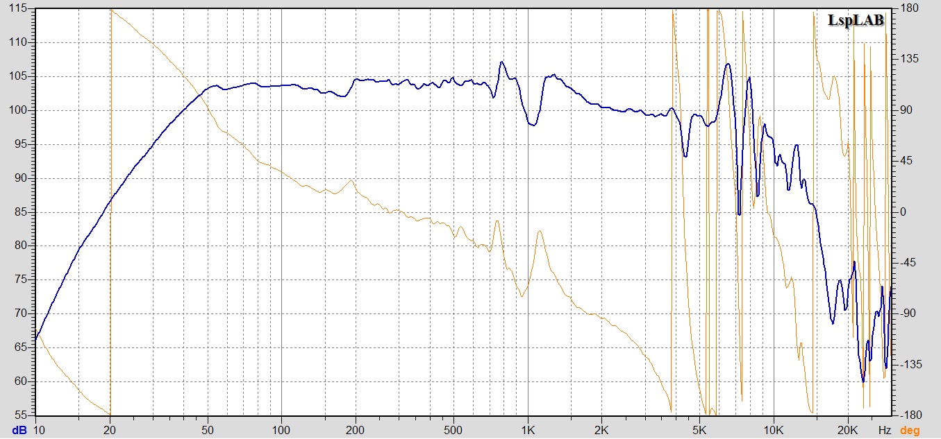

    Цитата Сообщение от rsergio Посмотреть сообщение
    Вот вам замер SS 26W/8867 в корпусе 70 литров ЗЯ:
    Вложение 363221
    Научите не видеть тут БФ...
    И по какому-то странному стечению обстоятельств программы симуляции рисуют очень похожую картину:
    Вложение 363222
    Просто мистика какая-то
    Ваши проблемы – это типичная ошибка проектирования, о которой я говорил выше:
    https://forum.vegalab.ru/showthread....=1#post2726972
    Нетрудно посчитать, что Ваш динамик scanspeak_26w/8867 в ЗЯ 70 литров имеет спад АЧХ на частоте резонанса системы в районе 35 Гц примерно на 5 дБ относительно среднего значения звукового давления из-за низкой Qtc равной примерно 0,54.
    Чтобы выровнять АЧХ, нужно повысить общую добротность системы, например, уменьшить объём ящика.
    Это гораздо лучше, чем гробить звук корректирующим RL фильтром.

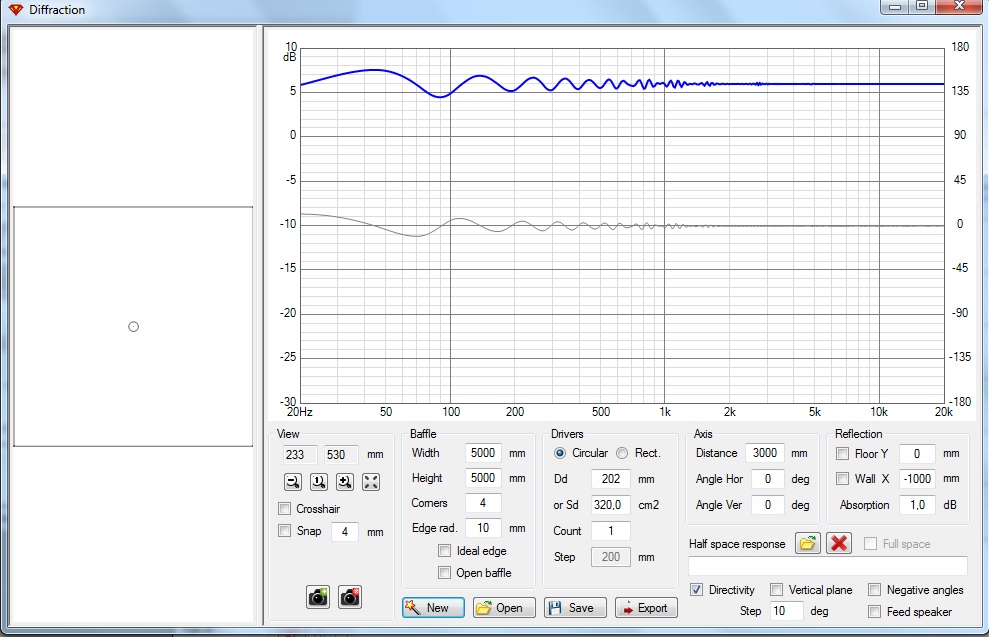

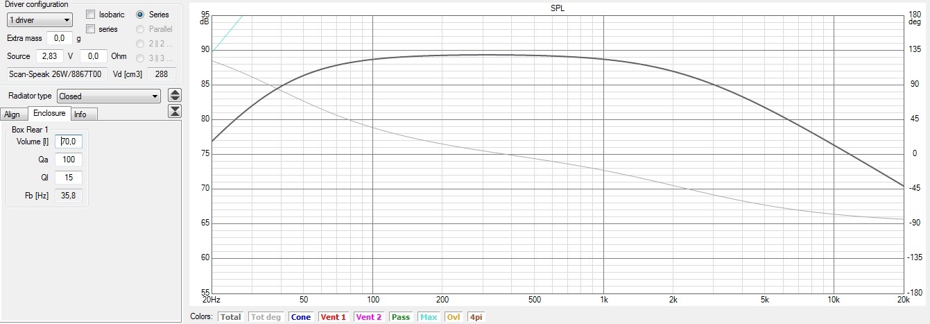

    Вы говорите о проблемах АЧХ вблизи частоты резонанса и параметров ТС.
    Я же специально показал график от 80 Гц и выше, до 1 кГц.

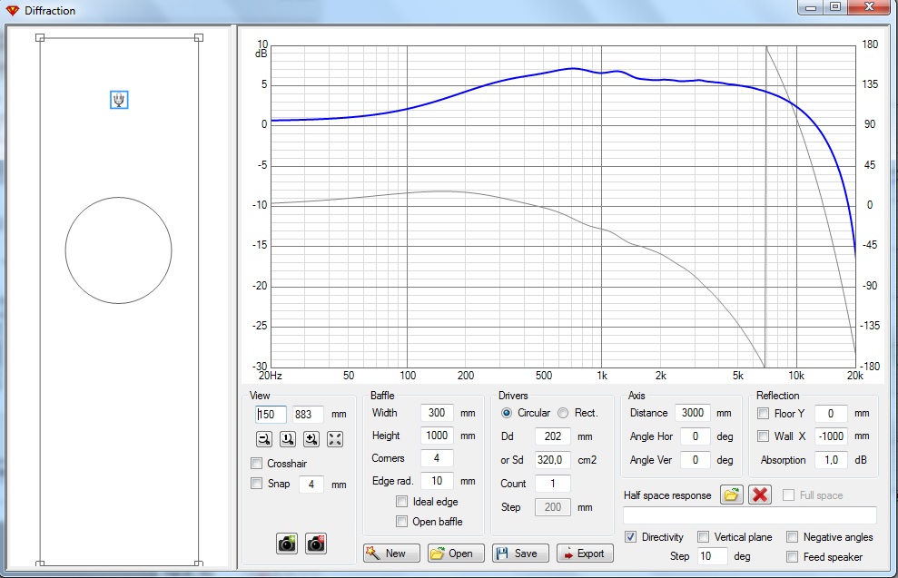

    Еще раз - вот так вот выглядит симуляция с ящиком 300 х 1000:
    А так в щите 5 на 5 метров:
    Разницу видите от 100 Гц до 1 кГц? И заметьте, что не важен вид динамика и объем корпуса - только вид передней панели и площадь диффузора.
    Теперь отдельно посмотрим моделирование 26W/8867 в корпусе 70 литров без учета передней панели:
    Видите подъем от 100 Гц до 1 кГц? Я нет.

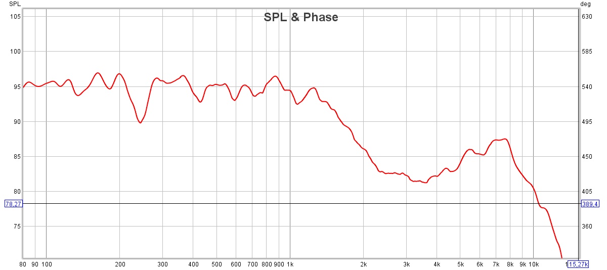

    rsergio, есть замеры в точке прослушивания?
  10. #309
    14.11.2013
    Энгельс
    1,099
    По умолчанию Re: Baffle Step, как его компенсировать?
    Цитата Сообщение от Ovsik Посмотреть сообщение
    Хочется выразить признательность некоторым участникам, в частности ИГВИНУ, за то, что дают интересные ссылки. На старый сайт на народ.ру, но с очень познавательными материалами о типах фильтров и их применении, в соседней где-то теме была ссылка на цикл статей А.Лихницкого про КдП, теперь вот про БС - коротко и по делу.
    В общем информационном потоке форума это сильно выделяется по степени полезности информации.
    присоединяюсь целиком и полностью
  11. #310
    13,726
    rsergio, они просят замеры НЧ в точке прослушивания.
    Похоже, люди реально не понимают всю информацию сразу. Имею педагогический стаж. И... реально такие есть. Кто-то от непонимания может плакать, с такими есть шанс. А кто-то не понимает, но думает, что всё понимает. На родительском собрании становится абсолютно понятно из-за чего. Там или родители такие-же, с печатью на лице, или вообще пьющие.
    Он меня добавил в игнор. Попробуй ты уж...
  12. #311
    09.02.2013
    458
    Есть конечно, там все нормально

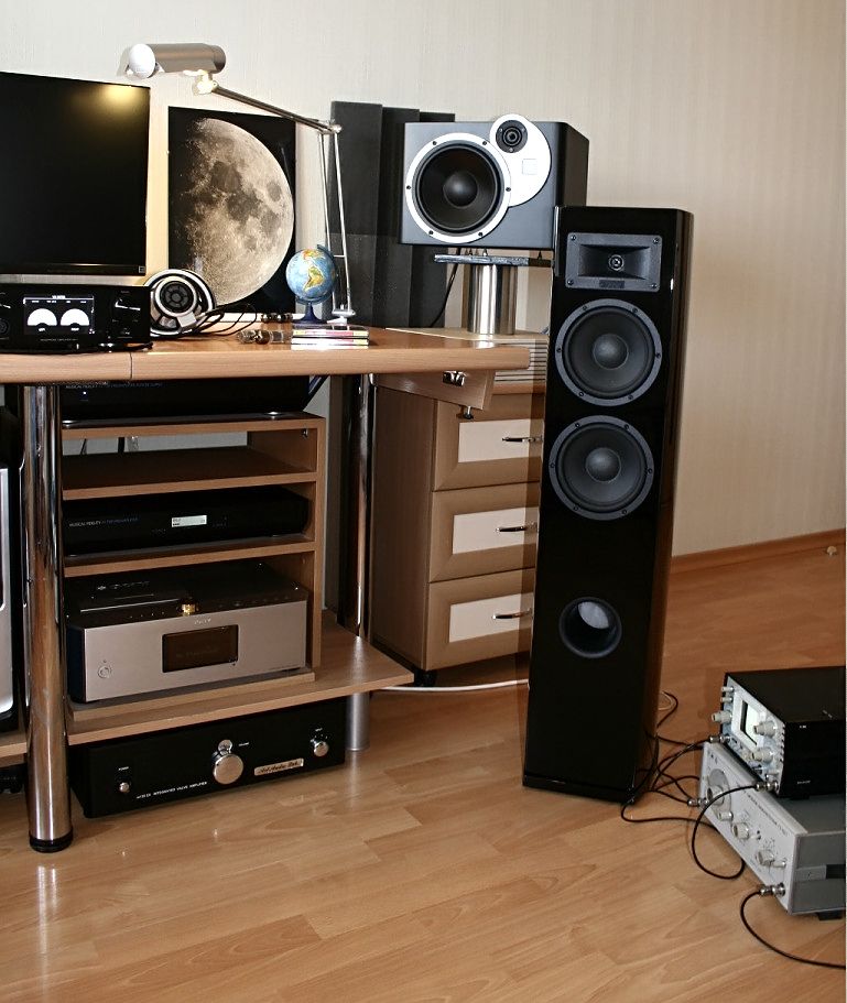

    Вы вообще сами что-то пробовали собрать? Измеряли ТС-параметры? Моделировали, а потом пилили? Затем перепроверяли? Ну всем очевидно, что нет. Купите уже микрофон и освойте измерения.
    В конце прошлого года, к примеру, свёл на макете очередную АС.
    Сейчас оформляю в чистовую, корпуса уже готовы:
    https://forum.vegalab.ru/attachment....6&d=1578335790
    Касательно измерений.
    Вот давнишняя фотка моего кабинета, в тот момент я измерял параметры АС заводского изготовления:
    Правда, микрофон в кадр не попал, но он есть, без него никак.
    Приборы старые, ещё от отца, но со штампом госповерки.
    Вообще-то микрофон нынче не проблема, он есть в каждом смартфоне, а соответствующие мобильные приложения в свободном доступе.
    Измерить АЧХ источника звука может любая домохозяйка.
