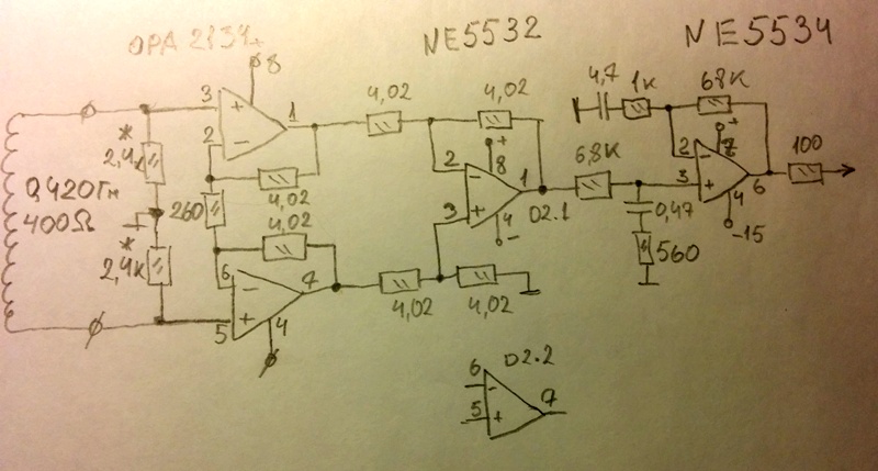

    По просьбам трудящихся и потешил личное любопытство, сделал таки схему с симметричным входом по заветам Боки из поста 88 на 2х 2134 и 2х 5534 на выход.
    Еще не слушал, вертушку перепахивать надо, выводить провода наружу.
    Завтра постараюсь послушать как есть, с корректором на нувисторах и потом быстренько перепаять и послушать. а вообще запишу лучше в 192/24, проще сравнивать.

    Вот что получилось, играет неплохо, собирается недолго, работает сразу.
    По мотивам Боки и с консультациями Алекса.

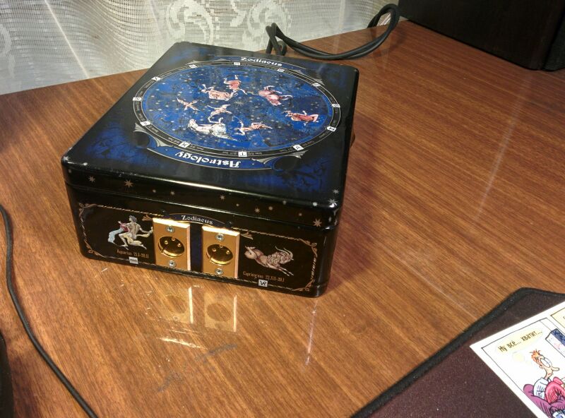

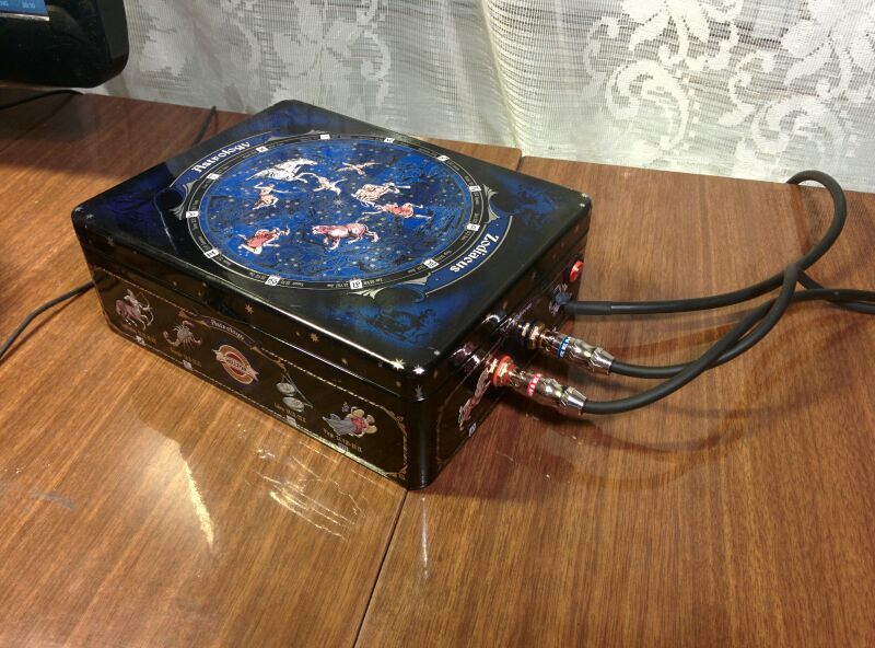

    По результатам прослушивания внесены небольшие изменения в схему, увеличен конденсатор 4,7 мкФ до 20 и на 5534 между 5 и 6 ногами впаян резистор 51 Ом, что повысило ток выходного каскада микросхемы до 10 мА.
    Все всунуто в коробку и названо "Зодиак"

    Нувисторы переиграл влегкую.

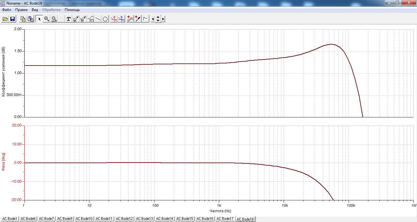

    Полочка между 500 Гц и 2,1кГц не совсем получилась. Да и вставку пора поменять.

    ниже 20 резать надо (в riaa это указано) - или фвч, или хотя бы выбором кондера/кондеров разделительных
    можно на ламповом и ас бумажными динами не резать
    на транзисторном и компрессионные дины - обязательно, иначе коробление выкинет дин из диффузора на раз

    Ниже там резано, просто получился пик когда автостоп сработал, график то накопительный.

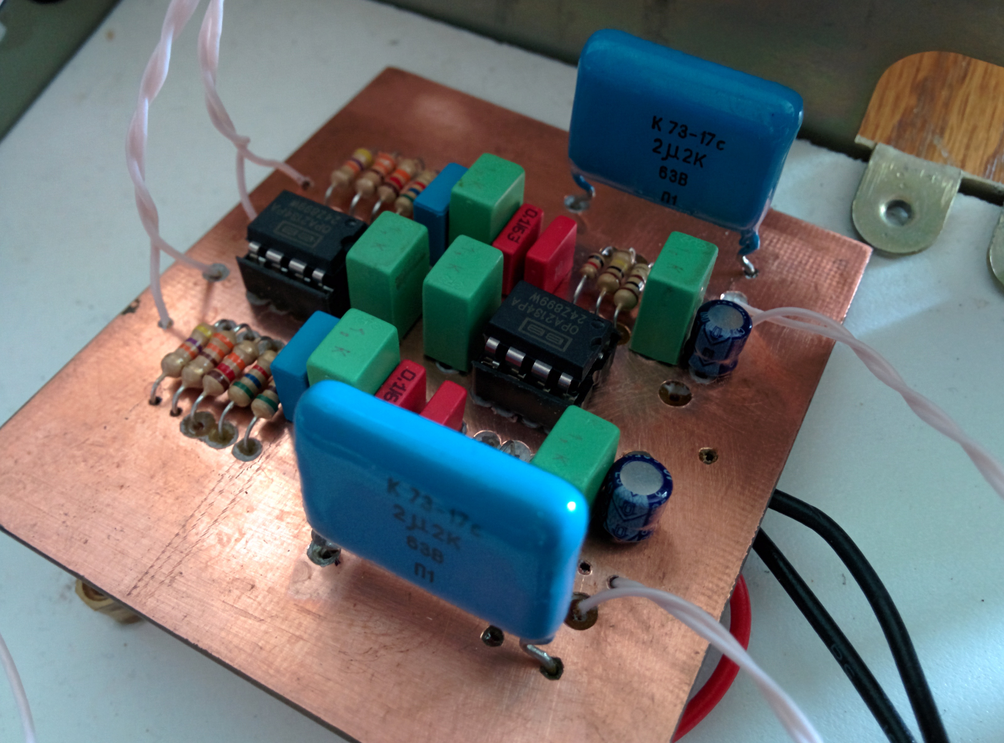

    Повторил и я конструкцию по базовой схеме. Работает замечательно!Нажмите на изображение для увеличения.

    Цапонлаком верх покрыли? А то со временем красота потускнеет
    С уважением Максим.
  20. #319
    По умолчанию Re: Фонокорректор на NE5532
    Нет, не покрывал ничем пока. Так, пробный запуск был. Но - очень понравилось звучание, надо покрывать
    Не для красоты, от коррозии. Даже и с операционниками играть уже не хочется, хоть и ставил колодки. (Сейчас OPA2134 PA стоят) Спасибо за хорошую тему!

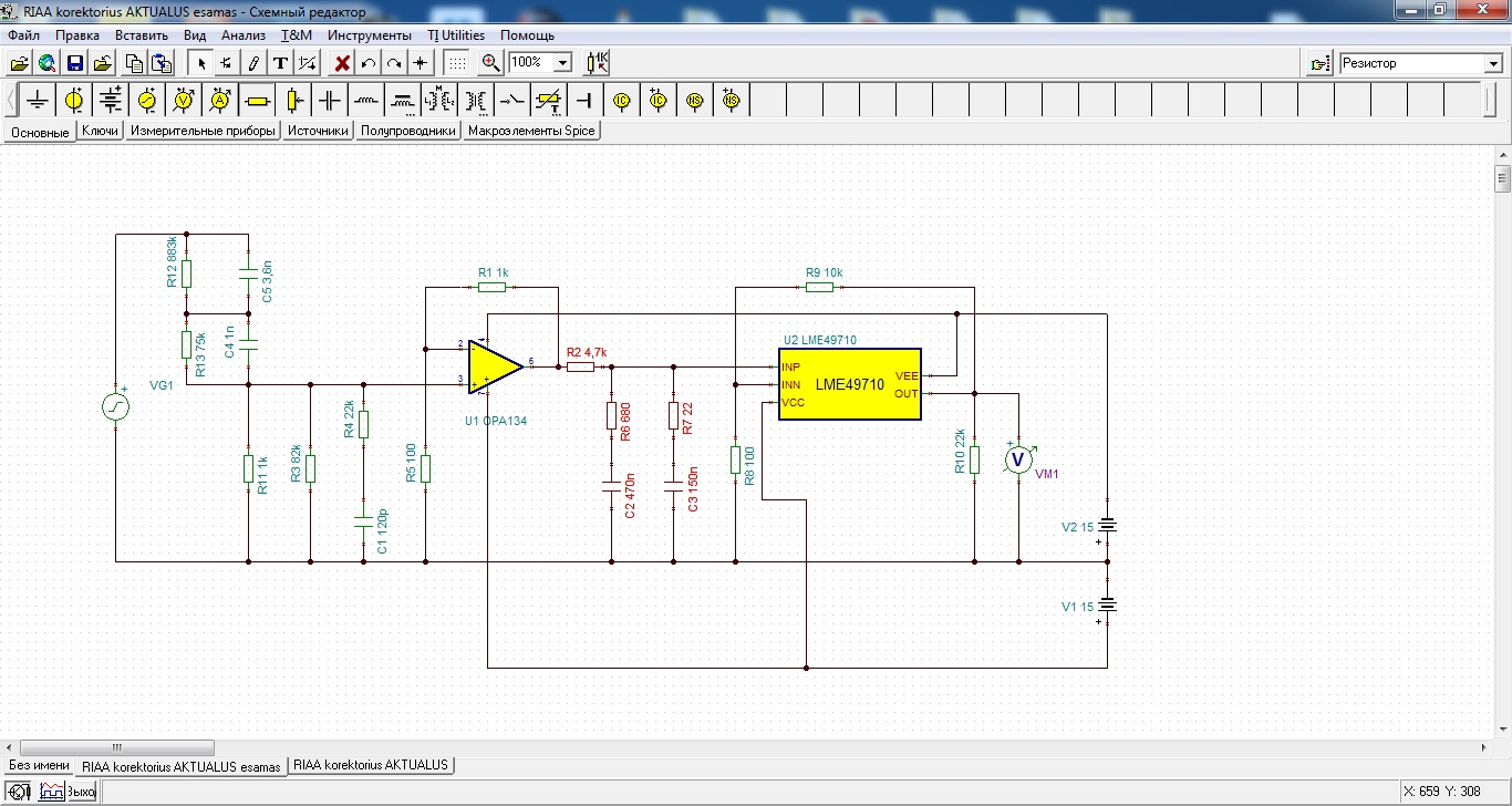

    Уже около года работает RIAA корректор с пасивной корекцией по 1 схеме ниже, (только ОУ другие). Звучит на мой ух отлично. Но захотелось избавится от довольно крупногабаритных конденсаторов С2 и С3 заменить на маленькие Вимовские FKP2. Контролируя симулятором TINA методом простого пересчёта заменил емкости 470нФ и 150нФ на 33нФ и 10нФ. Стоит ли вобще их менять, и нет ли в этом какого то криминала типа устойчивости, помехозащищённости и т.д.? Сейчас как раз пытаюсь развести малюсенькую платку для корректора, и габариты, хоть и не критично, хотелось бы по меньше. Прикрепляю и файлы симулятора, можут кому будет интересно глянуть, буду благодарен за Ваши мнения.
    С уважением, Robertas
