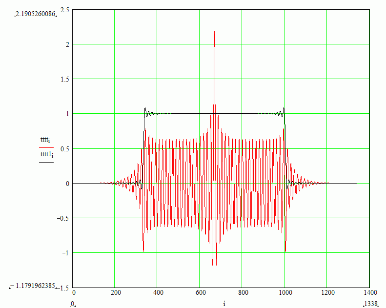

    Да 155ЛА3, ты был прав. Логика перегрузки ДФ должна быть сделана по уму.
    На рис.
    Черный - реакция SM5842 на обычную ступеньку.
    Красный - Реакция SM5842 на специально "подобранный какой-то сволочью" сигнал .
  20. #319
    13.08.2006
    Омск
    6,608
    По умолчанию Re: Проектируем цифровой фильтр для ЦАП
    Это же симуляция. Настоящий 5842 так реагирует? И что за сигнал сволочь подобрала, в чем его особенность ? ;)
