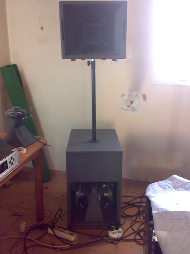

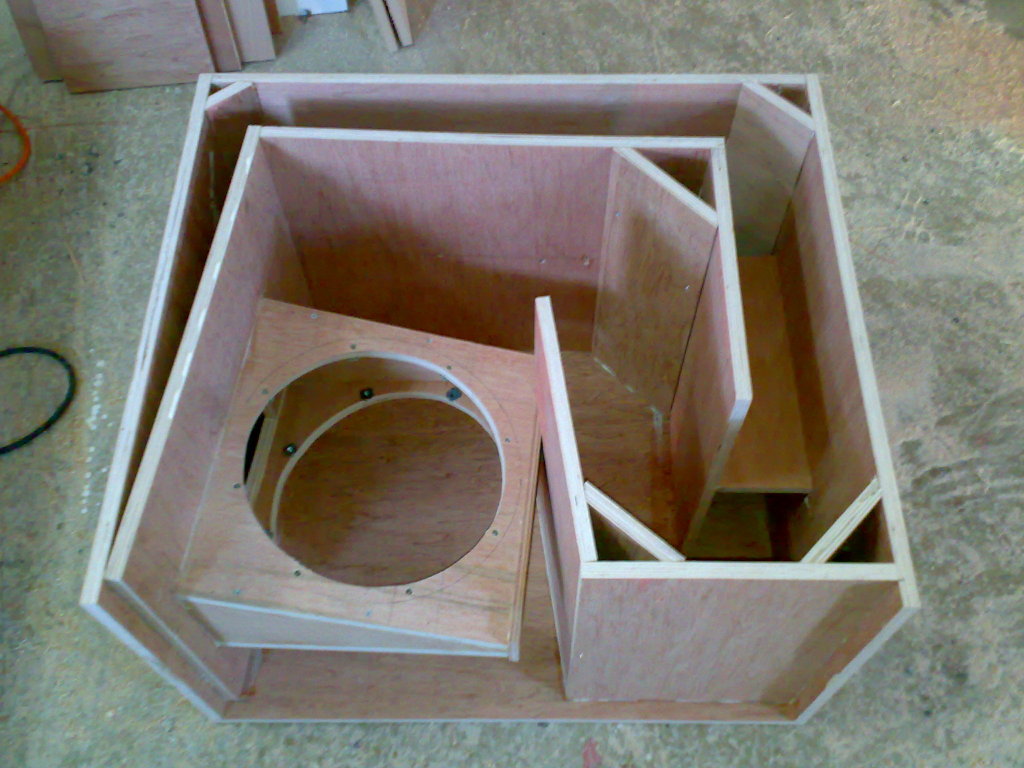

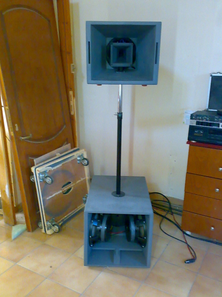

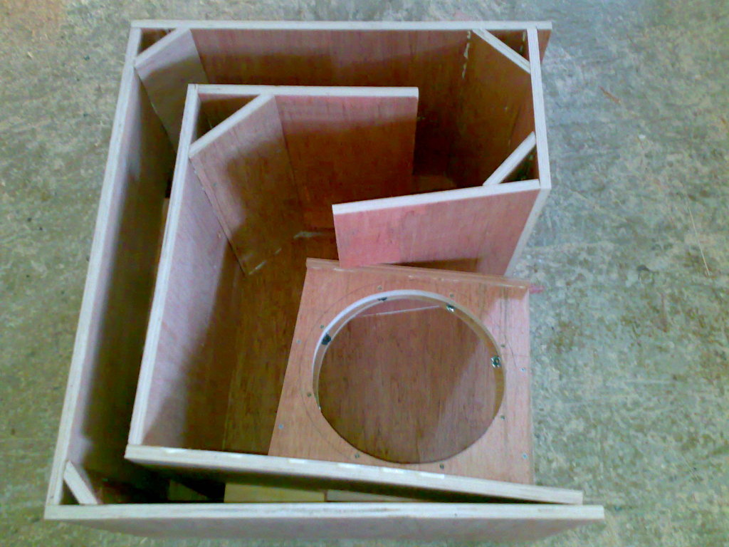

    Собрал Tapped Horn на 12* динамик.
    MTH-30.pdf
    В конструкции предпологается использовать динамик P.D.12SB30
    PD.12SB30.pdf
    Вместо него решил использыать Актон 12W401 - закажу в ближайшее время.
    Как видно из TS-параметрв Актон его превосходит, ну а про стоимость и легкость в покупке говорить не приходится.
    Для пробы использывал далеко не басовый динамик - ES 12MB606, но выбора не было.
    Во время его работы, отмечается очень хороший и четкий удар в р-не 60-100 гц, мягкости не было в отличии от BandPass на 1x18* - бас совершенно иной - сказывается рупорное оформление, да и короткий он.
    Конечно с этим вариантом динамика его достоинства не расскрываются, но все-же приимущество в ударной зоне перд BandPass-ом ощущается на 100%.

    В общем буду заказывать Актоны и надеюсь результат будет еще интереснее ....

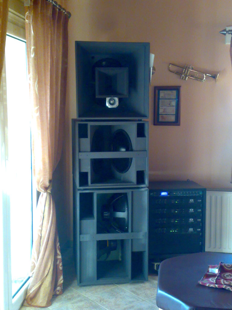

    Да.... отожгли буржуи! Продолжение TH-12. Мне понравилось!

    Сателиты выглядят прям волшебно
