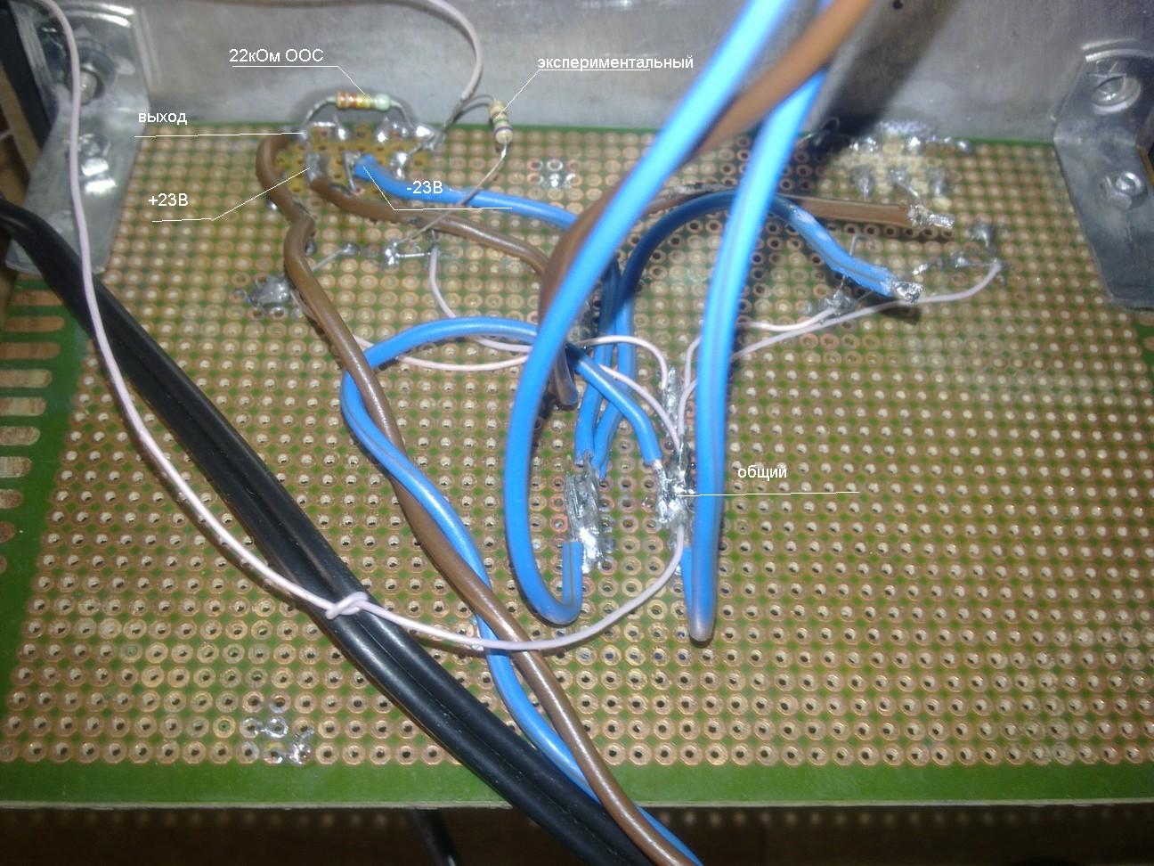

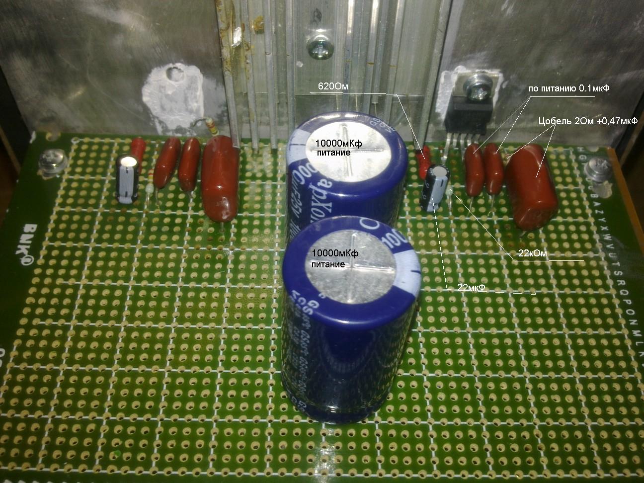

    Заменил TDA на другую. Опыты делаю с одним каналом. Вторую TDA не стал ставить.
    Стало немного лучше, но слушать это невозможно. Хотя микрухи имеют более презентабельное оформление и, мож показалось, следы от подключения тестера.
    Резистор "экспериментальный" подтягивает вход к земле 750 Ом. Это ничего не дает, хотя TDA7265 без такой подтяжки не работала. Давала потенциал на выходе. Проверил просто. Реально там было сделано, как в даташите, т.е. разделитель 1мкФ и входной резюк 22кОм.
    Выходной потенциал покоя около 0,8В.
    В Цобеле стоит резистор всего 0,25Вт. Но он живет совершенно не потея. Что позволяет сделать вывод, возбуда нет.
    Транс дает около 17В переменки. Примерно 23-24В выпрямленных. Просаживается до 19В под 2А. Питание двуполярное.

    Может, напряжения питания великовато... Я давал когда-то на 2050 +-24 Вольта, и работало отлично, но питание было стабилизированное.

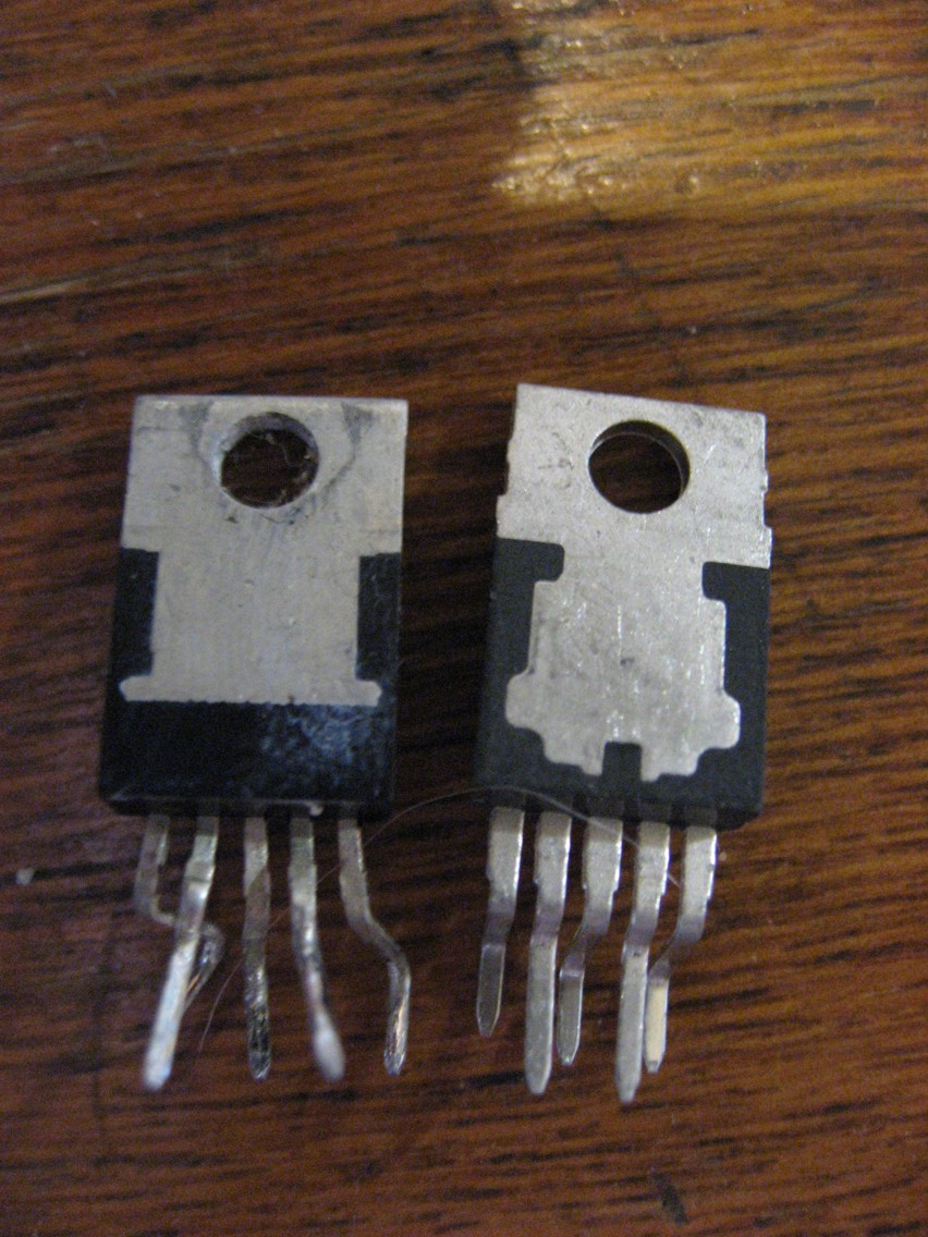

    Не смешите. сэр. Я конечно не "усилист". но дывайсов было за жись немеряно, а особенно доработок за раздолбаями. Начинал еще с СМ ЭВМ. Закончил разработкой контроллера автоматического угольного котла и самого котла. Та, шта, не нада... Нада по теме... Собирали они... Вон картинко, подробно описал все. че не так? Пащему родная TDA7265 бздыкнула с разывом котрпуса? Потом поставленные другие "ноль" не держали? Дело в источнике питания?
    А чо с ним тада? Напруга высокая? А какого хрена тада прописано + - 25В ? Доглобализировались, по принципу на сарае написано, а там дрова лежат? Вот этому я склонен верить...

    Цитата Сообщение от shuninm Посмотреть сообщение
    А чо с ним тада?
    Фото 2050, те , которые у тебя в наличии, выложи крупно.
    На этих микро действительно никаких проблем не было.
    в отличие от 2030.
    Похоже левак (может и 2030). Тогда с напругой напряжёнка.

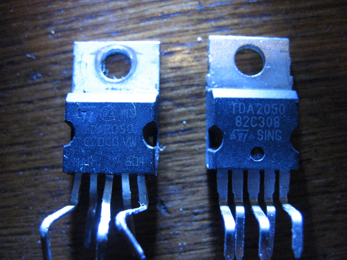

    Со сниженным питанием ничего не вышло. Точно так же, начинает ограничивать на НЧ. Вот фоты мелкосхем. Правая выглядит более презентабельно.

    По умолчанию Re: TDA2050 нужна помощь!
    Левая - страшная.
    Правая - флажок странный.
    И печать смазаная.
