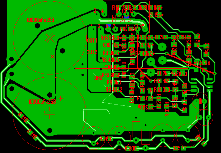

    Старый знакомый Аватар для RAVe
    28.10.2004
    Сочи, Москва
    545
    По умолчанию Re: Усилитель на LM1876
    Улучшение могу списать только на развязку по постоянке.
    Вот так если поключить землю?

  5. #304
    Завсегдатай Аватар для Nick
    28.03.2005
    NY, USA
    3,606
    Цитата Сообщение от RAVe Посмотреть сообщение
    С открытым входом и рег на максиму, с подключ коолонкой, при подключении 0,1 напряжение становится 230 мВ.
    Поставь 2 пика и сделай это же, если опять больше 20-30мВ, поставь 3 пика...
    Истина где-то там...

    Все это как раз с 2 пик и мерялось ( Щас попробую те 2 пик что повыпаивал.
    А по размеру платы ты ограничен, нельзя её пошире сделать ?
    Шире? а что это может дать? В высоту - да ограничен - в ширину до 90 мм.
    Вроде победил генерацию. с подключением 0,1 Мкф в разных вариациях скачет только до 27 мВ. Итого 4 Пик
    Я бы разместил 10000uF слева, и если бы хватило места добавил бы ещё пару по 1000-2200uFx25V как можно ближе к LM1876.

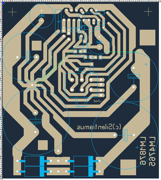

    21.11.2007
    Омск
    389
    Silentiamus, обрати внимание на 2 верхнии перемычки. у тебя они идут на силовую а потом возвращаются к сигнальной. а ты где минус колонок снимаешь? не веди с 5 ножки на силовую. Оствь одну перемычку с сигнальной на силовую. а минус колонок бери из звезды силовой...
    Я сделал несколько перемычек для обеспечения большей "звёздчатости". Стало быть пятую ногу в сигнальную землю? Но всё равно пусть две перемычки - одна ведущая силовую землю с кондёров плюсовых, а вторая соединяющая силовую и сигнальную звёзды. Можно там сделать дорожку, но перемычка на случай если захочется поставить резистор десятиомный.
    Теперь так. Лучше?:

  14. #313
    26.12.2004
    оттуда
    3,667
    Цитата Сообщение от Silentiamus Посмотреть сообщение
    А зачем ФНЧ на входе? Ведь на слух наводки от мобильника состоят в большей степени из средних частот.
    наводки от мобильника наводятся практически на все-от проводов(сигнальных и силовых) до выводов компонентов(ножки деталюшек).Наводки на компоненты снижаются уменьшением физических размеров самих компонентов и их оптимальной компоновкой.Заливкой свободного места на плате землей.Охранными кольцами и т.п.
    ФНЧ на входе снижает степень проникания наводок через входные цепи,конечно если он сделан по правилам.Лучше иметь два ФНЧ по входу,один погрубее(на единицы МГц) и второй,подчищающий -на сотни кГц-ев.У меня сделан на 135 кГц (срез). сосбно со входа УНЧ наводки почти не пролазят.С расстояния в метр-еле-еле заметный треск.
    На слух вы слышите продукты интермодуляции между продетектировшейся наводкой от телефона и нелинейностью усилителя или его цепями.Эти продукты интермодуляции попадают и в звуковой диапазон в том числе.

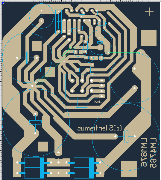

    Появилась мысль, как силовую землю, которая сейчас отдельно сверху и подведена перемычкой, подвести непосредственно дорожкой в силовую звезду. Но тогда 5 ножку надо тоже в силовую. Вообще, куда лучше подводить вывод "земля" самой микросхемы?

  16. #315
    21.11.2007
    Омск
    389
    А можно поподробнее про охранные кольца? Что они из себя представляют?
    Благодарю за разъеснение.
    Silentiamus, твоя концепция разводить питание конечно несколько удивляет. ну зачем все брать в кольцо? плюсом и минусом питания. сделай ты все с одной стороны, а то, мне кажтся, ты рамочную антену имеешь. и шины плюса, минуса должны идти рядом.
    Зато микруха расположена посередине, и элементы распределены красиво и равномерно. Единственный вынужденный компромисс при такой разводке - перемычка плюса питания. Но ведь мобильник ловит явно не из-за этого?
    Ты ж не знаешь точно )) Моя печатка только при звонке и если оч близко ловит. Равномерность тут некоректно как аргумент применять. Есть просто правила разводки.
    Добавлено через 3 минуты
    Сейчас еще раз проверил мобильник. усилитель вообще не реагирует на него!! Это после того как корекцию поправил...
