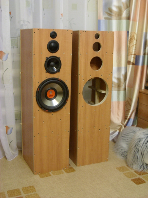

    5 лет работы в крупном магазине по продаже аудио-видео техники, я все динамики руками перещупал и проверил их на пригодность для домашнего применения. Тем не менее на них не остановился.
    ps:фото 2008г

    Дело даже не в ящике, вернее не только в нём. Ну нет у них чистоты воспроизведения, и линейные и нелинейные искажения выше чем у хороших домашних динов.
    Это я разговор веду про бренды Сони, Пионер, JVC, Кенвуд, Блаупункт, Кларион ну и про весь китайский набор как Мистери, Хундай, Фьюжн и т.п.
    Через меня прошли пожалуй все модели этих фирм, в магазине был довольно большой стенд с моментальным переключением магнитол и динамиков и задатки хорошего звука были лишь ни у многих, причём китайцы в этом плане не отстали.
    То что на фотке - мидбас бумажный 5" Фьюжн, середина - 2" купольник Иволга, на ВЧ пищик Мистери, этой же фирмы НЧ дин.
    Несколько лет я их отбирал, имея доступ ко всему ассортименту автозвука, но и они проиграли, просто слили даже недорогим динамиками типа Визатон и Пирлес.
    Да, правда в нашем магазине не было именитых производителей автодинамиков - Герц, Морель и т.д. но они, те которые умеют играть, т.е. не бюджетные линейки, уже стоят денег, за которые можно купить нормальные домашние динамики.
    В общем все зависит от желаемого уровня. Если вы хотите сделать что-то приличное что не стыдно сравнить с 2-х килобаксными колонками, то среднебюджетный автозвук вам этого не позволит. Если требования не высоки - то конечно... Но проще купить Микролабы ))

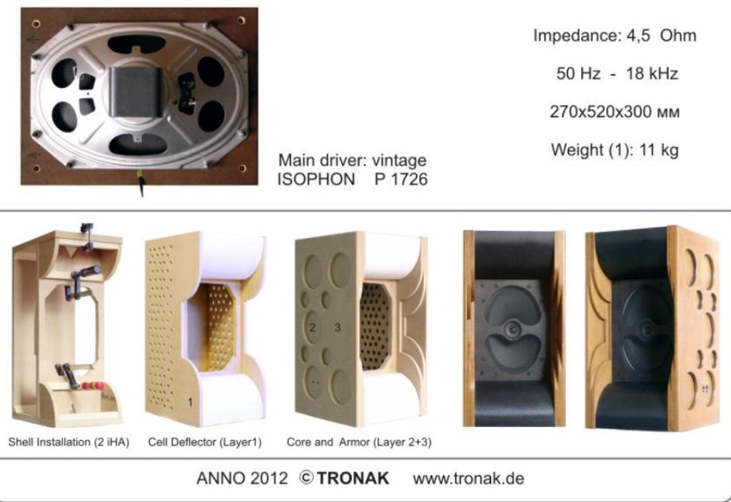

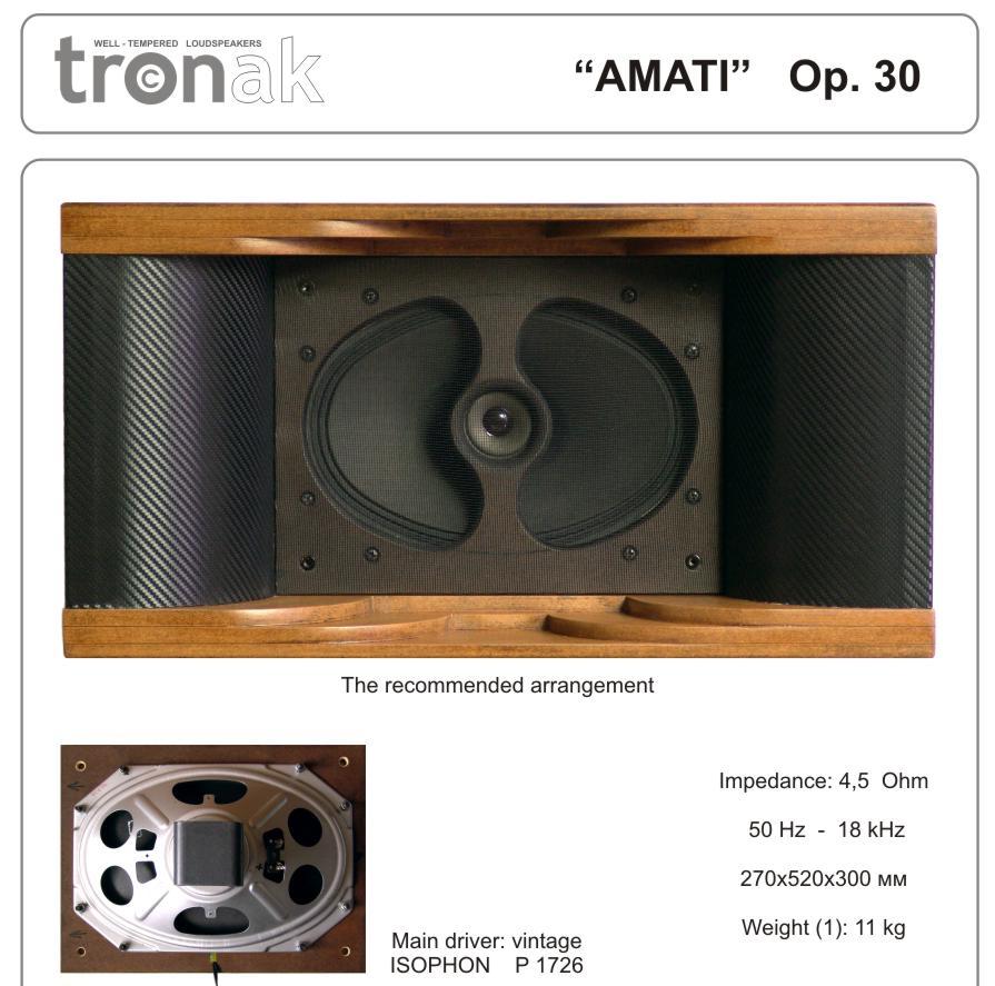

Название:	Акустика ШП овал Tropus30EN - копия - копия.jpg
ID:	216962А как вам такой корпус ? Конечно неизвестно с какими параметрами там ГД , а оформление похоже - ПАС ?
    ---------- Сообщение добавлено 22:32 ---------- Предыдущее сообщение было 22:28 ----------
    и ещё картинка с размерами
Название:	Акустика ШП овал Tropus30EN - копия.jpg

    sash.0594, красиво! Но это только под "легкий" винтаж
