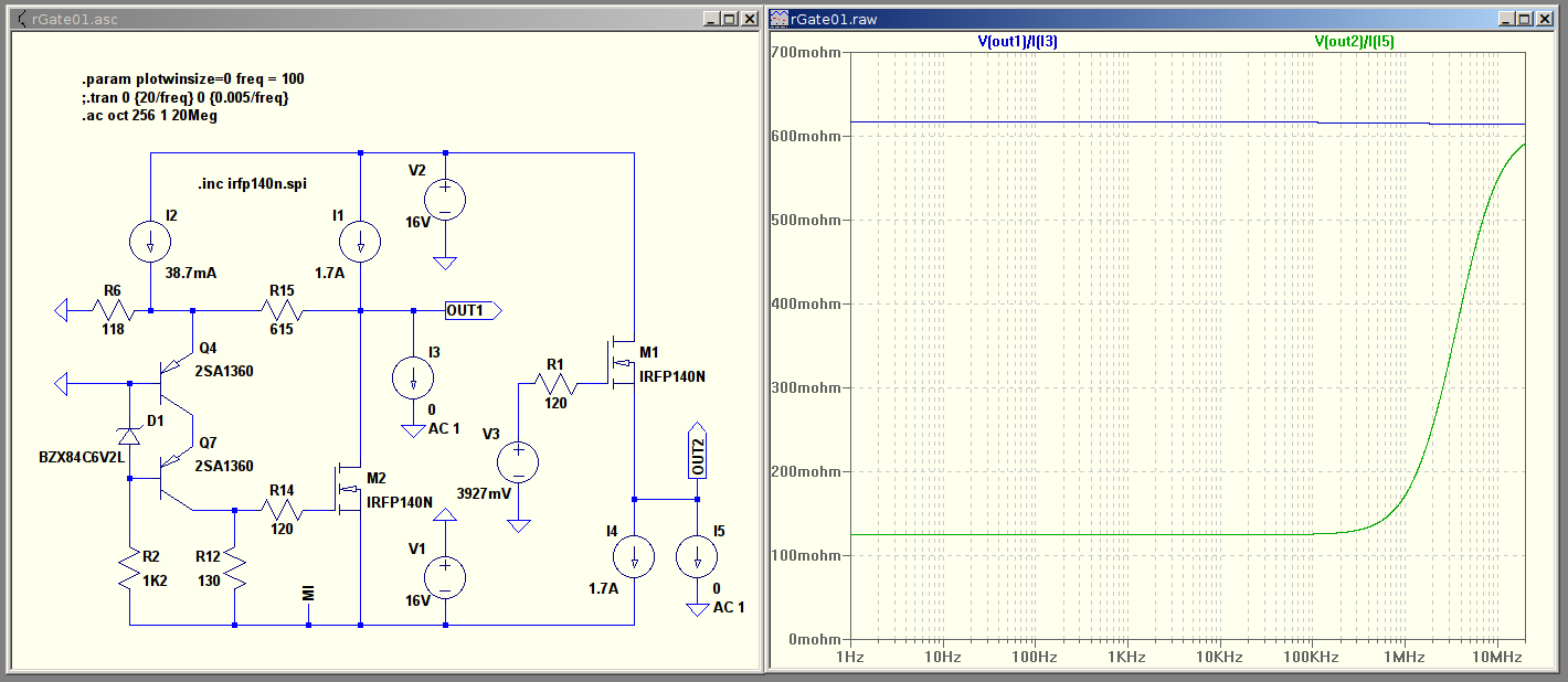

    В схеме с обшим стоком емкость затвор - исток неитрализуется.
    Чем?
    Вот для примера картинка выходных сопротивлений.
    А что этот пример должен доказать?
    Ты смоделируй ИП и ОИ с Ку, например 10. Сопротивление источника одно и то же. Сравни диапазон частот. Вот тебе и будут емкости.
    То, что влияние ёмкостей совершенно сопоставимо.
    Я, кажется, понял! Кто-то тут перепутал "эффект Миллера для мосфета" (то бишь RC-фильтр, образованный коллекторной ёмкостью и сопротивлением нагрузки в биполяре) с модуляцией входной ёмкости мосфета Так вот при тех единицах ом нагрузки, которые у нас есть в выходном каскаде, нам этот Миллер по фиг. А вот сигнало-зависимость (от Vds) входной ёмкости - нет.
    Это как? Ку у повторителя меньше единицы. К тому же, что такое повторитель или ОИ без схемы раскачки?
    Ну и Кг можешь заодно померять при равном напряжении на выходе.
    А я и так скажу, что Кг (как и Rвых) у повторителя будет меньше, так как глубина ООС у ОИ меньше (хотя, сразу замечу, что понятие "ООС в эмитерном или истоковом повторителе" - дело терминологии).
    Никто ничего не перепутал. Если ты конечно будешь грузить сток мосфета на доли Ома, то ты прав. Но на схеме, которую привел Женя, несколько другая ситуация. Там как бы это влияние заметно невооруженным взглядом, т.к. есть совершенно отчетливое усиление по напряжению.
    И что? Неважно, какая там у него раскачка, пускай будет одинаковая и реальная в обоих случаях.
