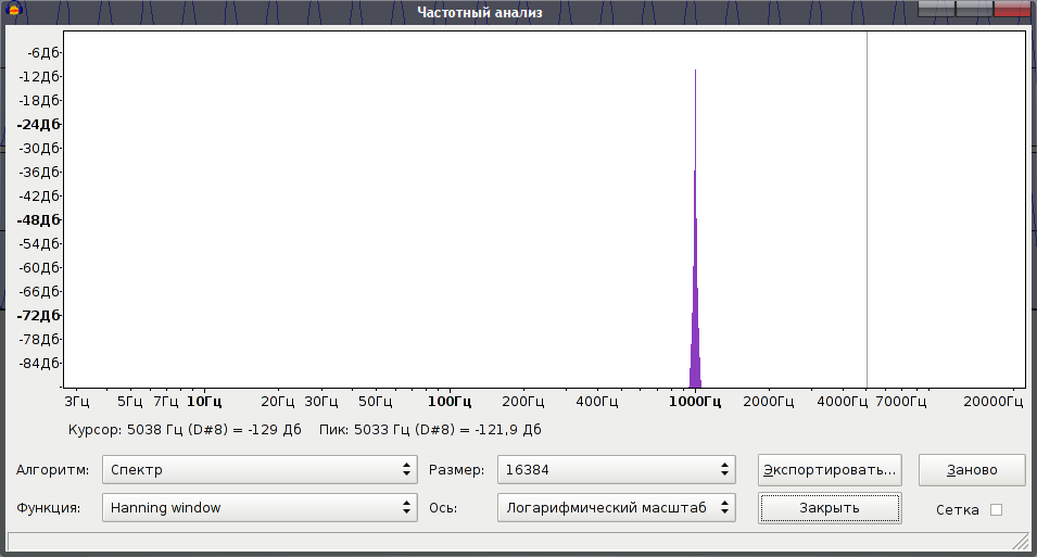

    KitsuneНе флейма ради, а объективности для: amarok 2.2.1 понимает flac+cue, но так как оно реализовано: закладки на временнЫе метки внутри одного большого файла в виде засечек на play-progress-bar*е, по которым навигация next, prev, не работает, шаффл тоже не работает - то это, ИМХО, не реализация fllac+cue, это реализация "на отъе...сь".
    По поводу настройки вывода: проведите эксперимент, откройте KDEшные "Параметры системы" -> "Мультимедия". Не закрывая их откройте в амароке "Настройка" -> "Настроить Amarok" -> "Воспроизведение" -> "Настройка звуковой системы (кнопка Настроить)". Получаем окошко с надписью "Этот модуль уже открыт в Параметры системы". Surprize? Для меня тоже, и очень не приятный, потому что по старту Amaroka в системном трее вылазит сообщение вида "Устр-во EMU0404USB не обнаружено, переключено на default".
    И я догадываюсь почему амарок не может обнаружить звуковую карту: потому он проверяет поддерживает ли карта формат вывода 16бит, ЕMU0404USB 16бит не поддерживает, только 24, поэтому в версии 1.4 я указывал plughw:1,0 или другой алиас, прописанный в .asoundrc, который конвертил 16бит в 24 перед отдачей в hw:1,0. Но 2.2.1 умнее пользователя, он всё равно долбит hw:1,0, не смотря на то, что в тех же системных параметрах, которыми он должен пользоваться, первой стоит ссылка на softvol. Вот это я и называю "Windows-way", когда из-за недостатка настроек программа начинает "умничать", и делать то что её не просят, потому что "так будет удобнее для обычного пользователя".
    Только его звук по сравнению с АмароКом никуда не годится.

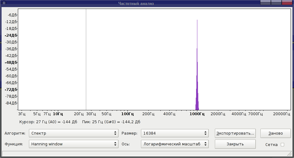

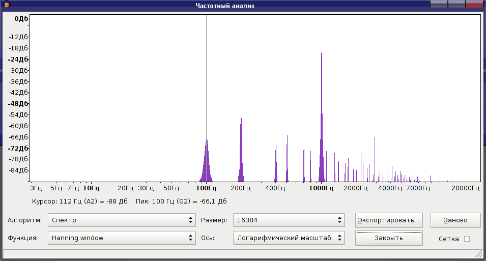

    Ну это вы со зла Или частота контента отличалась от настроек DS в вайне, как я уже говорил - ресемлпер там просто ужасный. Ну да ладно, дабы не быть голословным проведем эксперимент: сгенерим тестовый wav файл, проиграем его в foobare под вайном (volume 0.0db, ReplayGain off), при этом в .asoundrc пропишем алиас для перехвата потока в wav файл, и укажем этот алиас как устройство вывода для вайна. И потом сравним исходный файл и тот который получился перехватом после вайна.
    На картинках спектрограммы трех файлов:
    1) Исходный тестовый файл:16бит стерео 44кГц; тон 1кГц, длительность 30 сек. (1kHz_orig.png);
    2) Результирующий файл:В настройке DirectSound вайна стоит частота 48кГц(captured_48);
    3) Результирующий файл:В настройке DirectSound вайна стоит частота 44кГц(captured_44);
    Результирующие файлы отличаются по длительности: в конце есть 0.0075 секунд тишины - издержки буферизации, но на спектр это не влияет.
    Если кто подскажет как в audacity сложить два сигнала, предварительно один проинветрировав, буду признателен - тогда будет точно видно, что вывод вайна имеет побитовую идентичность с оригиналом
    выделить содержимое одной дорожки - эффекты, инвертирование.
    потом выделить обе дорожки - дорожки, свести в одну

    aleyer, спасибо, разобрался.
    Картинку выкладывать не буду, потому что выкладывать нечего, после сведения с инвертированной дорожкой (и, для чистоты эксперимента, последующего усиления "тишины" на 65dB) получаем абсолютную тишину. Спасибо Kitsune, за скептицизм, "просто так" проверять было лениво, теперь будем знать, что ни Wine ни Foobar отсебятины не привносят, если выставлять корректную частоту в настройках вайна.
