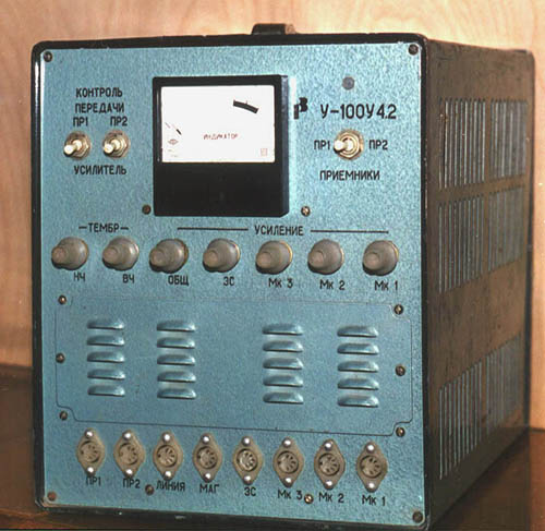

    Частый гость Аватар для Gennadyi
    23.03.2005
    Республика Крым, автономная :-)
    337
    По умолчанию Re: Расчет звукового трансформатора
    Цитата Сообщение от Любитель звука Посмотреть сообщение
    Gennadyi, в какой-то степени:для переговорного устройства, используемого железнодорожниками. 30В для внутренней парковой связи и 120В для громкого оповещения "матюгальниками".
    усилитель ТУ-100 на лампах ?
    и микрофон МД-200 ? - http://rw6ase.narod.ru/000/rez2/md200.html
