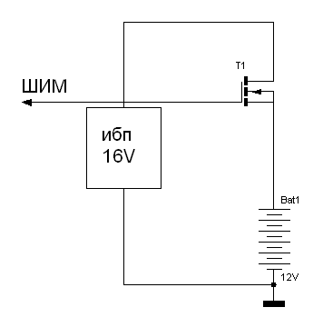

    звиняйте за небольшое отступление от темы импульсников у меня такое вот дело, хочу управлять током заряда при помощи шим управления, не знаю как подключить мосфет к кмоп логике, подумал о драйвере верхнего плеча для полумоста, но не уверен что будет нормально работать, может кто нить из вас сталкивался с такими задачками

    Vadem, Не совсем понятен замысел. Более полную схему можно увидеть? С напряжениями, ШИМ-контроллером. Мне думается, что "кормить" АКБ Пульсирующим током,ничем не ограниченным,нерезонно,если перед ключом не стоит стабилизатор тока например. Если делать линейный стабилизатор на полевике и TL431 - тогда при чём тут ШИМ... Слишком многое неясно,чтобы думать о драйвере.. Хотя, может быть, я торможу.

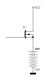

    схемы как таковой у меня пока нет, так мысли в голове, а суть в том, что кореш подогнал мне акб с железки, в тех документации сказано что надо заряжать импульсным током, а у меня ток на входе зарядки постоянный после ибп, нужно три режима в зависимости от напряжения на батарее, 1 - форсированый заряд, гдето 6А. 2 - приблизительно 2А и третий режим это компенсация саморазряда, около 100мА. думал поставить компаратор и по его срабатыванию изменять ширину импульса, частота всего этого дела 100Гц, контроллер хочу мутить на кмоп логике на подобие внутриностей тл494 только проще, генератор пилообразного напряжения сделаю наверное на таймере NE555, оригинальное зарядное устройство тоже построено на основе шим, но полностью на транзисторах и весит изрядно, может чего получше присоветуете, только желательно на дискретных элементах, да и к тому же вероятно если использовать импульсный режим, транзистор меньше калиться будет
    только ногами сильно не пинайте за любовь к дискретным элементам или если я какую нить лажу гоню, я зарядниками серьёзно никогда не занимался
    блин както запутанно всё написал

    Vadem, А почему бы не использоать нижний уровень а аккумулятор подключить отоносительно +? Ему то какая разница? А делать проще.

    Vadem, Я бы сделал FLYBACK. ОС с приоритетом по току, на выходе 100Гц "модулятор" после выпрямителя, ну и схему контроля для переключения режимов. Но точно не на дискрете..

    Vadem, Можно и полевик туда сунуть - всё равно мощность рассеиваться будет. Тогда уж step-down надо ставить с ОС по току, и не на 100Гц.

    M-16 прости за безграмотность но что такое step down ? и вообще чего вам не понравилась моя мысль про шим ? в теории должно всё работать? греться почти не будет, так как работать транзюк будет в ключевом режиме, плок питания используется не только для зарядки, поэтому идея насчёт флая с ОС по току тут не прокатит, аккумулятор подключить относительно + тоже пробематично, потому что как я уже говорил зарядка это небольшая часть общего девайса и мне тогда придётся изолировать её от корпуса и всё такое, так как батарея сидит минусом на железном корпусе, корпус продувается вентилятором управляемом от термодатчика который сидит на радиаторе с грудой полевиков и к зарядке отношения не имеет, и скорее всего если она будет калиться мне придётся ставить второй термодатчик на её радиатор что прибавит мне гемороя, которого и так хватает

    Vadem, Да пожалуйста, можно и ШИМ управлять ключом, просто неизвестно, как отнесётся АКБ к амплитудному значению тока.

    ну можно например напряжение источника выставить таким, что амплитудный ток не сможет достичь допустим 7А. и ты так и не объяснил что такое step down

    Vadem, ну можно например напряжение источника выставить таким, что амплитудный ток не сможет достичь допустим 7А
    С другой стороны, напряжение источника можно постоянно выставлять таким, чтобы падение напряжения на регулирующем транзисторе линейного зарядника всегда равнялось 1.5-2В(светодиод оптопары ОС+пару диодов+резистор параллельно транзистору). Сдуть 10-13Вт не самая сложная проблема, к тому же максимальный ток при заряде постоянным напряжением закачивается даже в сильно разряженную батарею считанные десятки минут.
    А чтобы амплитудный ток в 7А не пугал, рекомендую все-таки ознакомиться с приведенными мною выше апнотами и вот этой ссылочкой http://www.flex.com/~kalepa/desulf.htm.
    Аккумулятор у тебя, насколько я понимаю, работает в дежурном режиме - не нужны ему продвинутые зарядные алгоритмы. Выставляй тупо 13.8В(точнее - см. даташит на батарею) на клеммах с ограничением максимального тока на уровне от С/100 до (опять же см. даташит) и не волнуйся за нее. Продвинутые алгоритмы уместны при циклическом использовании: разрядил в ноль - бережно зарядил и хранишь с постоянной компенсацией саморазряда до следующего "боя".
