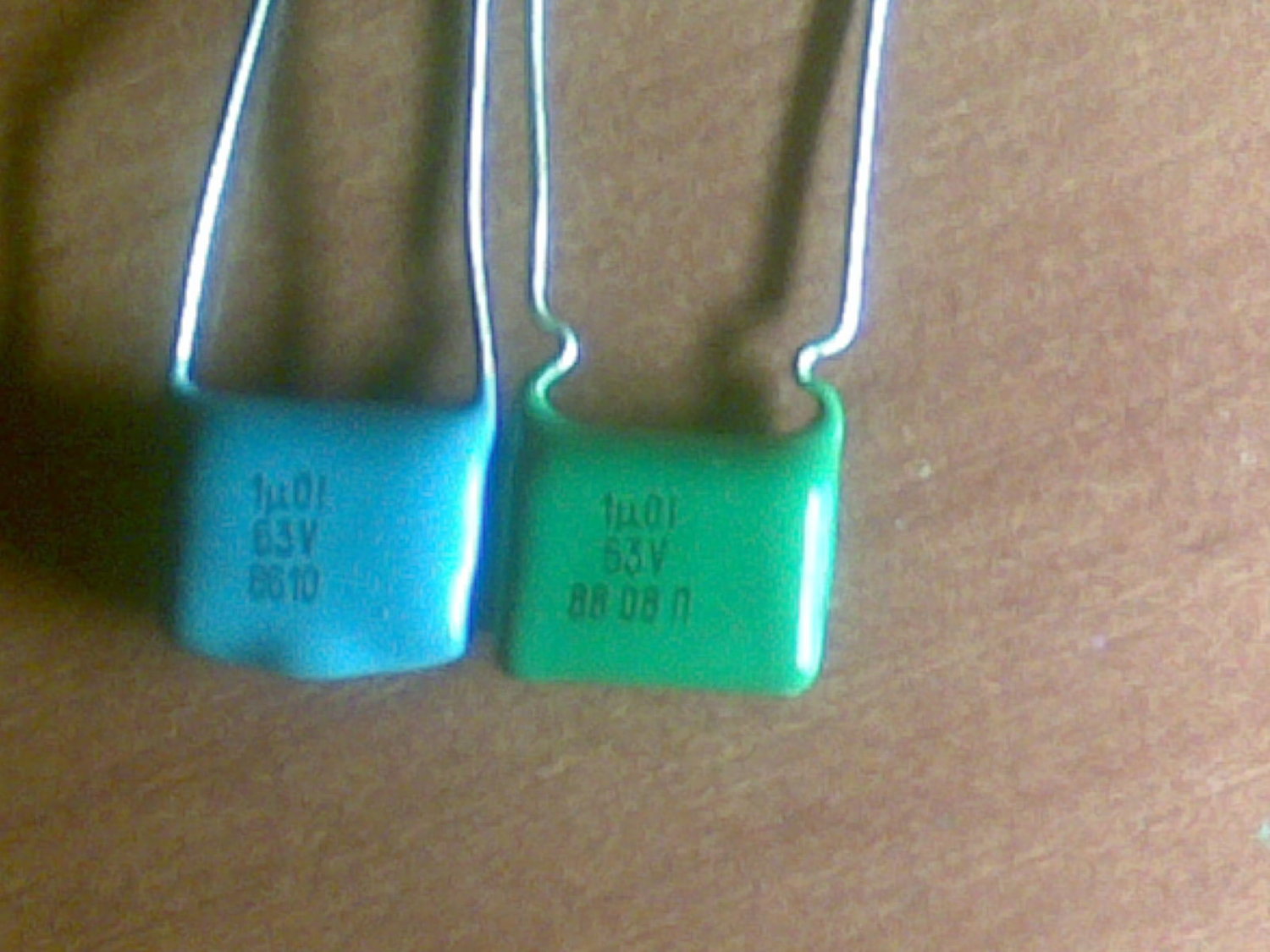

    По умолчанию Re: Конденсаторы
    Подскажите, что это за зеленая подушечка рядом с К73-17? Уж больно правильной формы, идеально гладкая поверхность...
  6. #3166
    Новичок Аватар для const60
    28.04.2011
    Донецк, ДНР
    2
    Пардон, мусьЁ!!! Поспешил. Вот фото.Нажмите на изображение для увеличения.

    Даже ножки идут сразу формованные.
    Шутка, что-ли... Два К73-17 рядом положил.
    Или голубой - 73-17, а зеленый должен быть 73-18? Ну, пусть будет 73-18.
